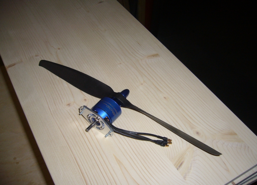

ich stelle mich sicher wieder zu doof an, aber kann mir jemand sagen, wie ich die Luftschraube hier befestigt bekomme?
Sie hat eine 6 er? Bohrung, kann auch 5mm sein, und die Welle hat 5mm.
Aber ich kann sie nicht klemmen, wie einen Klappluftschraubenmitnehmer.
Jedoch, auf der Motorgehäuserückseite gibt es drei Gewindebohrungen, wo man den beiliegenden Schraubadapter befestigen kann.
ABER, dann steht ja das ganze Trum von Motor, wenn er am Motorspannt befestigt ist elend weit nach vorne raus, das kann doch nicht richtig sein, oder?
Hilfe :oops: !
so wäre er richtig herum eingebaut

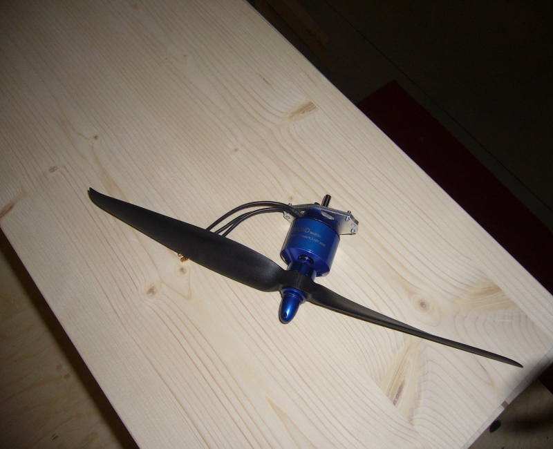

so eingebaut verlagert sich auch der Schwerpunkt nach vorne,- und sieht furchtbar aus

sorum kann man den Motor montieren.
Alternativ kannst du ihn rumdrehen und auf der "silbernen" Welle einen Luftschraubenmitnehmer und die Luftschraube festmachen. Dann schaut die Glocke in den Rumpf und baut nicht vor dem Spant auf.
Bei manchen Motoren liegt das Zubehör für beide Seiten bei. Bei manchen muss man es extra kaufen. Es gibt die Adapter für alle möglichen Luftschrauben, Spinnerdurchmesser und Motorwellendurchmesser. Also genau messen, sonst passt es nicht exakt.

italouwe hat geschrieben: Vielleicht hat der ein, oder andere eine und kann mir da weiterhelfen?
Du müsstest dazu erstmal die Maße nennen.
Welchen Durchmesser hat deine Motorwelle?
Welchen Durchmesser hat die Luftschraube für diesen Motor?
Sonst wird das nichts, weil es wie gesagt für alle Größen 'vorne' und 'hinten' entsprechende Teile gibt.
Ob mit oder ohne Spinner ist eigentlich egal. Auch das Mittelstück für eine Klappluftschraubenaufnahme kann man so verschrauben.

Hallo Mario,
also, die Motorwelle hat 5mm und die Luftschraube 6mm, da liegen aber etliche Adapterringe dabei.
Das gleiche Problem habe ich später bei kleineren Motoren, die haben glaube ich 3,2mm Welle.

Uwe, ich habe in meinem Fundus kein solches Teil. Bist du mit den 6mm an der Luftschraube sicher?
Ich denke, der Mitnehmer für eine 5mm Motorwelle wird immer mindestens 8mm an der Luftschraubenseite haben. Sonst ist der Übergang vom 5mm Innenloch zum Außengewinde viel zu wenig mit Material gefüllt. Und die Dinger sind aus Alu, also ziemlich weich.
Eventuell musst du die Luftschraubenbohrung auf der Standbohrmaschine aufahlen.
Falls du nochmal was bestellst wäre das hier dein Bauteil (falls es niemand hat)
