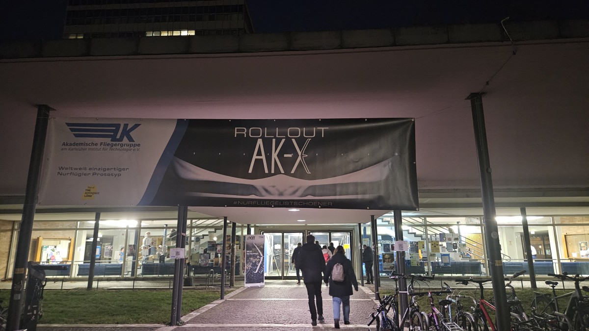

Hier ein paar Impressionen vom Rollout-Event heute Abend:

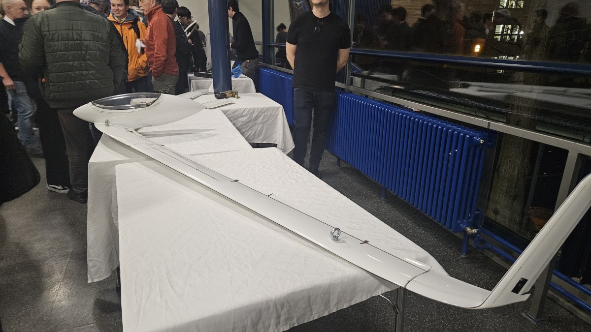

Hier die 1:3 Version. Anfangs war ein Tiefdecker geplant. Das hätte aber ein monströses Fahrwerk benötigt, um genug Bodenfreiheitzu bekommen. Die AK-X hat ja heute auch nur 2° V-Form.

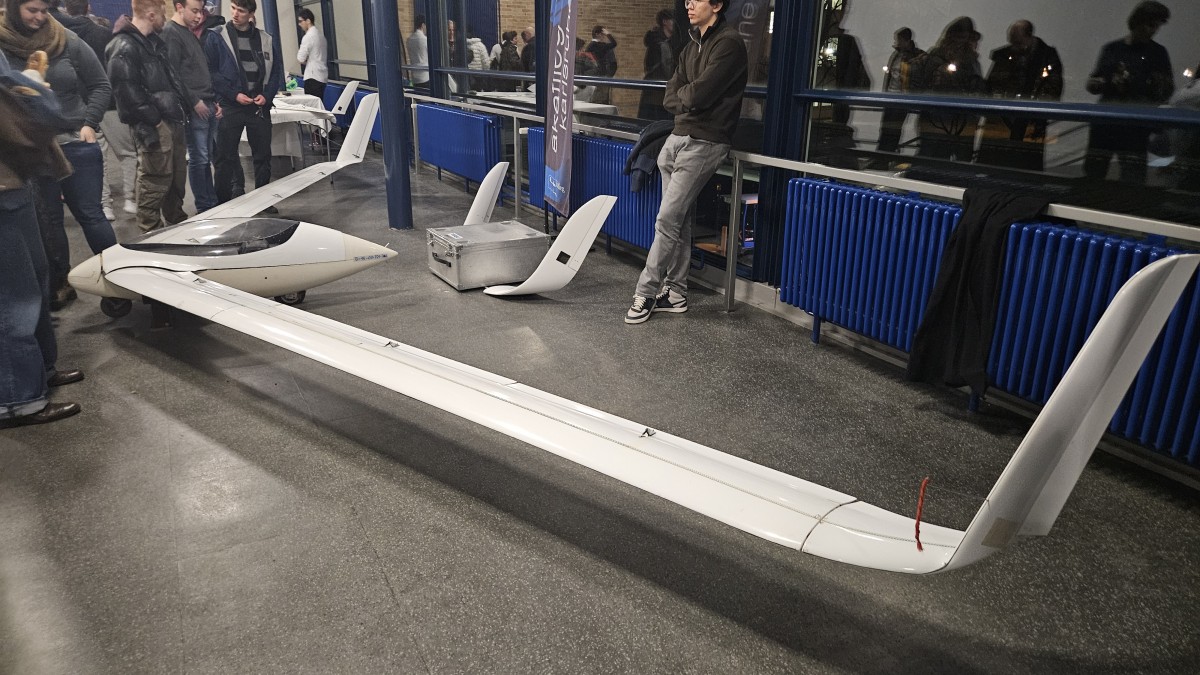

Das ist die 1:2 Version, die man auch in einigen der YouTube Videos sieht. Hat alle Flatter und Trudeversuche unbeschadet überstanden.
Auf dem Foto sieht man auch die Winglets mit den runden Übergängen zur Tragfläche. Die Statiker fanden das viel besser. Am Ende haben sich aber doch die Aerodynamiker durchgesetzt: Die Wingletübergänge haben einen eher scharfen 90°-Knick und die Winglets sind leicht zurückversetzt, weil sonst die Auftriebsbelastung am Wingletfuß zu groß gewesen wäre.

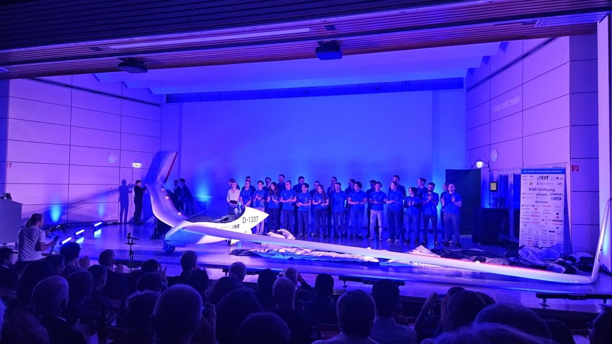

Und hier dann das Original:
War ne schöne Veranstaltung. Es gab Poster, die noch mal genau die Designziele und Überlegungen dazu erklärt haben. Als Leser des Nurflügelbuchs passt das alles sehr gut zu meinem Verständnis. Die Vorträge haben auch noch mal schön gezeigt, was für ein Aufwand in dem Projekt steckt. Allerdings kann man das auch sehr schön im Akaflieg-Youtube-Channel nachvollziehen.
Nur warten wir auf den Erstflug.

Rallef hat geschrieben: Fr 23. Jan 2026, 23:13Als Leser des Nurflügelbuchs passt das alles sehr gut zu meinem Verständnis.
Hallo Ralf,
Du meinst das Nurflügelbuch von Peter Wick?
Wenn ja, dann ist das im Bezug auf die Auslegung des Wingletfuß kein Zufall.
Nachdem das erste, noch rumpflose 1:4-Modell des AK-X-Flügels erhebliche Probleme mit dem Abriss hatte gab es einen Austausch zwischen beratenden Modell-Nurflügelleuten, die in die weitere AK-X Entwicklung eingeflossen sind.

Ja klar ich meinte EUER Nurflügelbuch :-)
Ich hatte die Gelegenheit mit einem der Akaflieger zu sprechen, der mal durch die gesamten Auslegungsüberlegungen gegangen ist.
Er berichtete auch von Taumelstürzen bei einer frühen Variante. Es gab auch ein Filmchen davon bei der Präsentation.
Und wie gesagt, statisch ist der scharfe Knick doof aber auf jeden Fall eine gute Designentscheidung. Die mussten allerdings jede Menge Rovings um die Knickstelle wickeln, um Laminatrisse bei Querkräften auf das Winglet zu verhindern. Die haben das in der Präsentation sehr schön erklärt mit der Analogie von Längsrissen in Baumstämmen.
