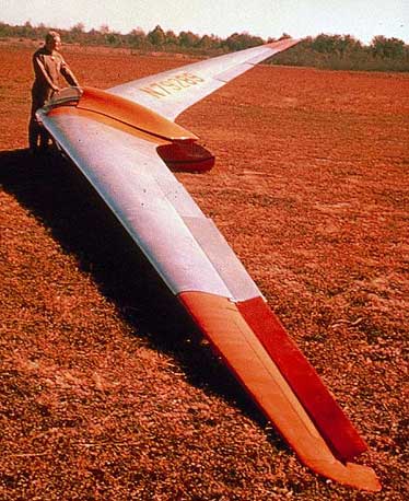

Hallo Michel, danke für das Video, das ist die Horten IV mit Kennung N79283 die dann Orange-Blau lackiert wurde:
Quelle Fiddlerscreen.net

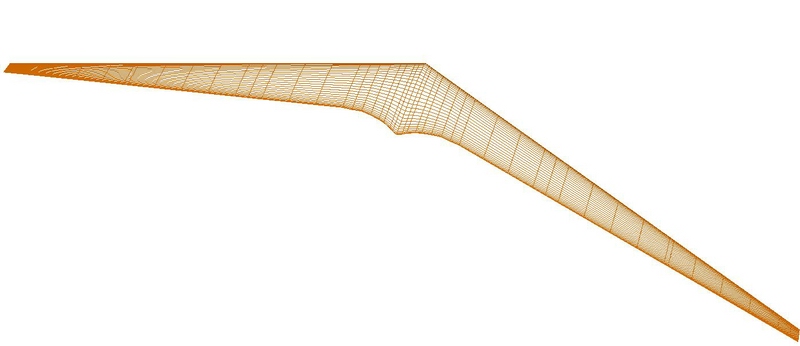

Hier mal ein Screenshot des Flügels der kleinen 1:6er Ho IV aus dem Ranis, er paßt gar nicht ganz auf den Bildschirm :oops: :
Klein100803 H IV 1-6.jpg (53.42 KiB) 6672 mal betrachtet
Später gibts noch mehr Infos zu dem Vogel :wink:
