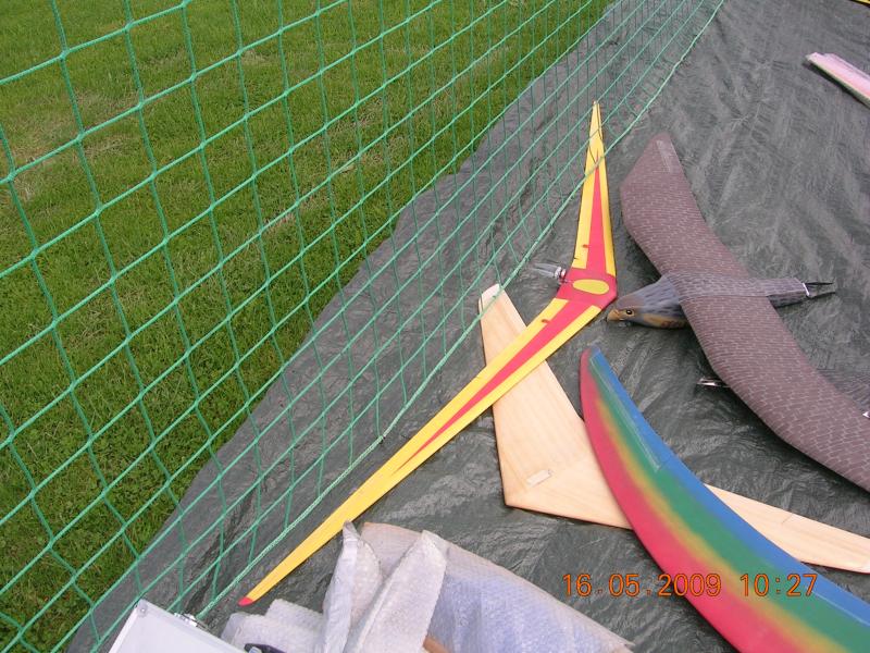

P.S. Alfons Gabsch hat die Form der VI als "Spaßmodell" mit der hohen Streckung in 1:10 gebaut: 20 mm Randbogentiefe :shock: :shock:
Das Modell fliegt ähnlich wie die kleinen Nachbauten der Superorchideen mit Leitwerk sehr schnell, flattert gerne und ist ein schlechter Segler, zumindest Grundspeed und Segelleistung sehen bei meiner kleinen IV in der Simulation ganz anders aus :wink:
Ho VI Gabsch 1-10 StephanB.jpg (138.73 KiB) 8914 mal betrachtet
Ho VI Gabsch 1-10.jpg (2.81 KiB) 8914 mal betrachtet

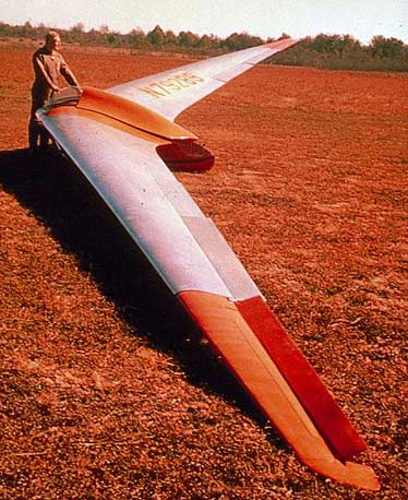

Hallo Michel, danke für das Video, das ist die Horten IV mit Kennung N79283 die dann Orange-Blau lackiert wurde:
Quelle Fiddlerscreen.net
