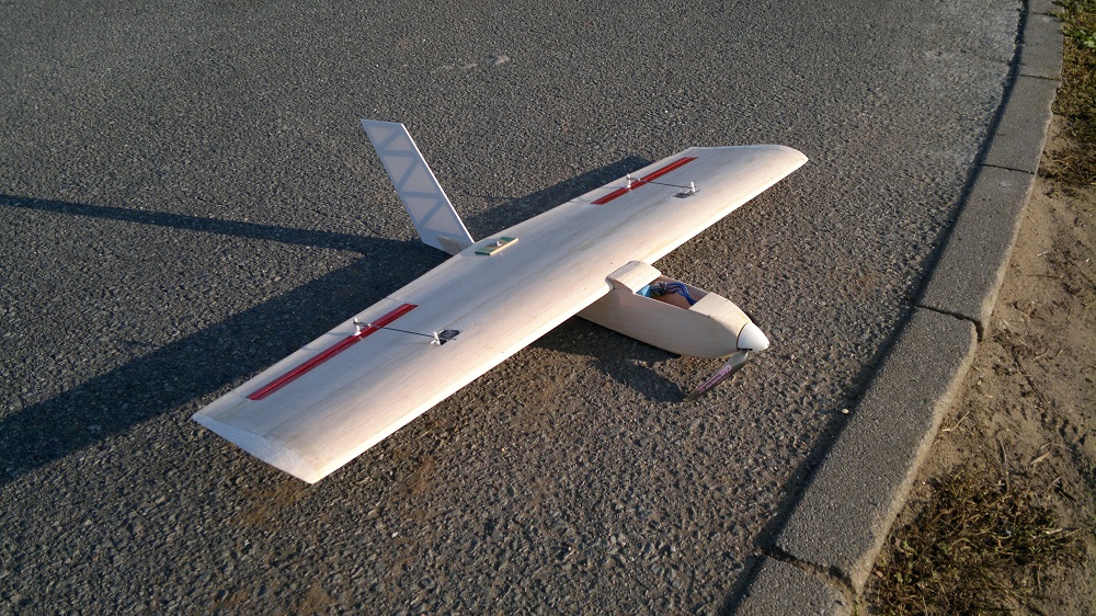

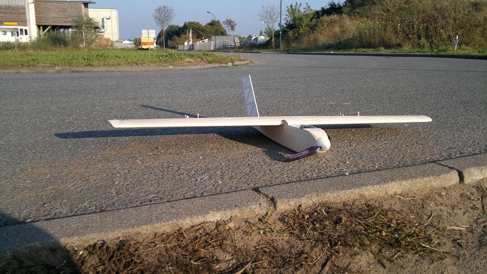

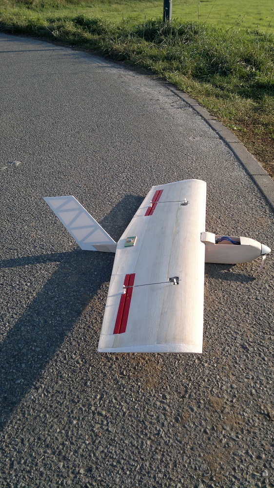

Aus der Restekiste wurde ein Brett-Nurflügel gebaut. Profil EMX07, Spannweite 1m, ti 0,28m, ta 0,23m, Nasenleiste gerade, Null Verwindung, Styro Kern mit Fermacell Kleber und 1mm Balsa beplankt.
Leider liegt das Gewicht der Rohbaufläche jetzt bei ca 300gr, habe gedacht das wird leichter. Geplant war ein "leichter" Nurflügel. Mit Motor AL28XX und 2s2200mAH Lipo lande ich dann bei 600gr.

Danke für die Antwort, wir müssen das nur ein wenig präzisieren.
Das ist ja nicht mein erster Nuri, habe auch schon mit Erfolg einen Willow, den Hai und ein paar andere Bretter gebaut. Es war jetzt mehr die Gewichtsbilanz die mich verwirrt hat. Und nun sollte zur Schadensbegrenzung eine Lösung her.
Da bin ich für Vorschläge offen.Bau dir ordentliche Randbögen, das bringt deutlich mehr.
Lastenheft sah einen elektrischen Nurflügel mit Thermik-Eigenschaften, geringen Packmaß (montiert), relativ druckfester Oberfläche und baubar aus der Restekiste vor. Das ganze mit geringer Flächenbelastung.Du wirst aber sicher berichten in wie weit Du dein Lastenheft getroffen hast. Hattest du ein Lastenheft?
Welches sind denn aktuelle alternativen?Ich habe das EMX nie gebaut

Deine Komponenten liegen gewichtsmäßig bei den meinen. Einzig beim Akku habe ich mich vertan, mein Standard-Akku ist ein 3s2200 mit ca 180gr, da ist also das größte Einsparpotenzial. Aber kleiner als 1200mAh möchte ich eigentlich gar nicht gehen. Damit wären aber auch schon 70gr gespart. Werde heute Abend mal wiegen.
Das passt mit einem Meter aber so schön auf das Urlaubsgepäck. Und die Balsabrettchen haben für dieses Projekt die richtigen Maße gehabt(100cm x 10cm) und eine Platte Styro war eben da.wenn du deine Kerne heisdraht geschnitten hast könntest du dir doch auch gleich gescheite Spannweitenvergrößerungen schneiden.

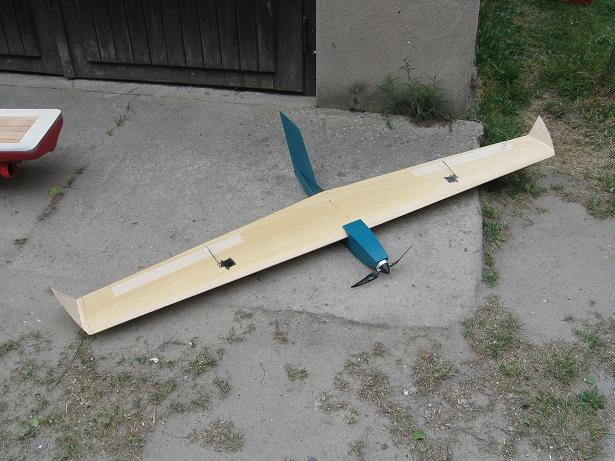

Schadensbegrenzung an deinem Flügel hin oder her, Randbögen wie in deinem Bild bringen keinen Auftrieb und ich glaube auch nicht das sie schädliche Randwirbel oder was auch immer bei 1m Spannweite soviel verbesserung bringen werden.
Nimm wie es ist und nutze ihn als schnellen Spaßnuri.

Das sind jetzt Winglets was die bringen und deren wirkung kann man nur erahnen bzw wenn abnehmbar sogar testen .
Optisch aber schööön .
Fast schon Sexy
das PW 1211 fünktioniert ganz gut an Hlg Brettern.
Maxi hat heir ein Thermikbrett ausgelegt das ascheinend ganz gut fuktioiert .
http://thermik-board.de/viewtopic.php?f=27&t=301
Randbögen ..
der zweck ist die Randverwirbelungen abzubauen und somit die Weiderstände zu Minimieren.
Durch hohen Auftreib am Aussenflügel sugt der Unterdruck über dem Flügel den Überdruck unter dem Flügel seitlich am tragflächenede nach oben ab. Das Kostet wirksam Spannweite und der Hinter Tragfläche ablsufende wirbel heftig weiderstand.
Also nach aussen hin profil entwölben richtung symetrisches Profil und ev etwas nach aussen hin etwas die hinterkante anheben weil der thermikflug an Hohem anstellwinkel gefogen wird. Breite bei deien profiltiefen 7-8cm.
Für Versuche kannst das ausd balasklözen machen die du einfach mit tesa aussen am Flügel fixierst so sind selbige Austauschbar .
Mit Deinem jetzigen kostruckt fligen und spass haben ... flott Seglede Bretter mit wenig Streckung sind Fun pur.
Randbögen ..

weiter geht es.
Gestern war Erstflug. Leider reagiert das teil sehr träge auf Querruder, ich hoffe mal das kommt vom starken Ziehen wegen fehlerhaften SP. Leider gesellt sich eine recht große Luftschraube mit entsprechenden Drehmoment dazu. Gott sei dank gibt es ja Sekundenkleber (Balsarumpf).
Ich wäre für ein wenig Input dankbar. Das Fluggewicht liegt bei etwas 730gr.
weiter geht es.
Re: Hilfe bei Brett-Auslegung
Hallo Tobias,
das Seitenleitwerk sieht nach Augenmaß recht klein aus, wie hast Du die Größe bestimmt?
Wie hast Du den Schwerpunkt bestimmt oder warum denkst Du dass der geflogene Schwerpunkt fehlerhaft ist?
Tobias-71
den SP habe ich mit dem Nurflügelprogramm bestimmt, die Größe des Seitenleitwerk von einen ähnlichen Modell kopiert.
Inzwischen hatte ich das Seitenleitwerk schon vergrößert. Das Ergebnis war besser, die Flugeigenschaften immer noch mies. Ein Vergleichsflug mit meiner anderen EMX07 Fläche bei gleichen Bedingungen und eine genaue Betrachtung brachte dann die Erkenntnis. Beim Ausdrucken der Schablonen für die Schneiderippen habe ich wohl irgend wie die Dicke des Profils geändert.
Während das richtige EMX Profil den Wind gut ab konnte ging die andere Fläche trotz verschiedener SP gar nicht. ich werde die Fläche noch mal bei Windstille testen.
