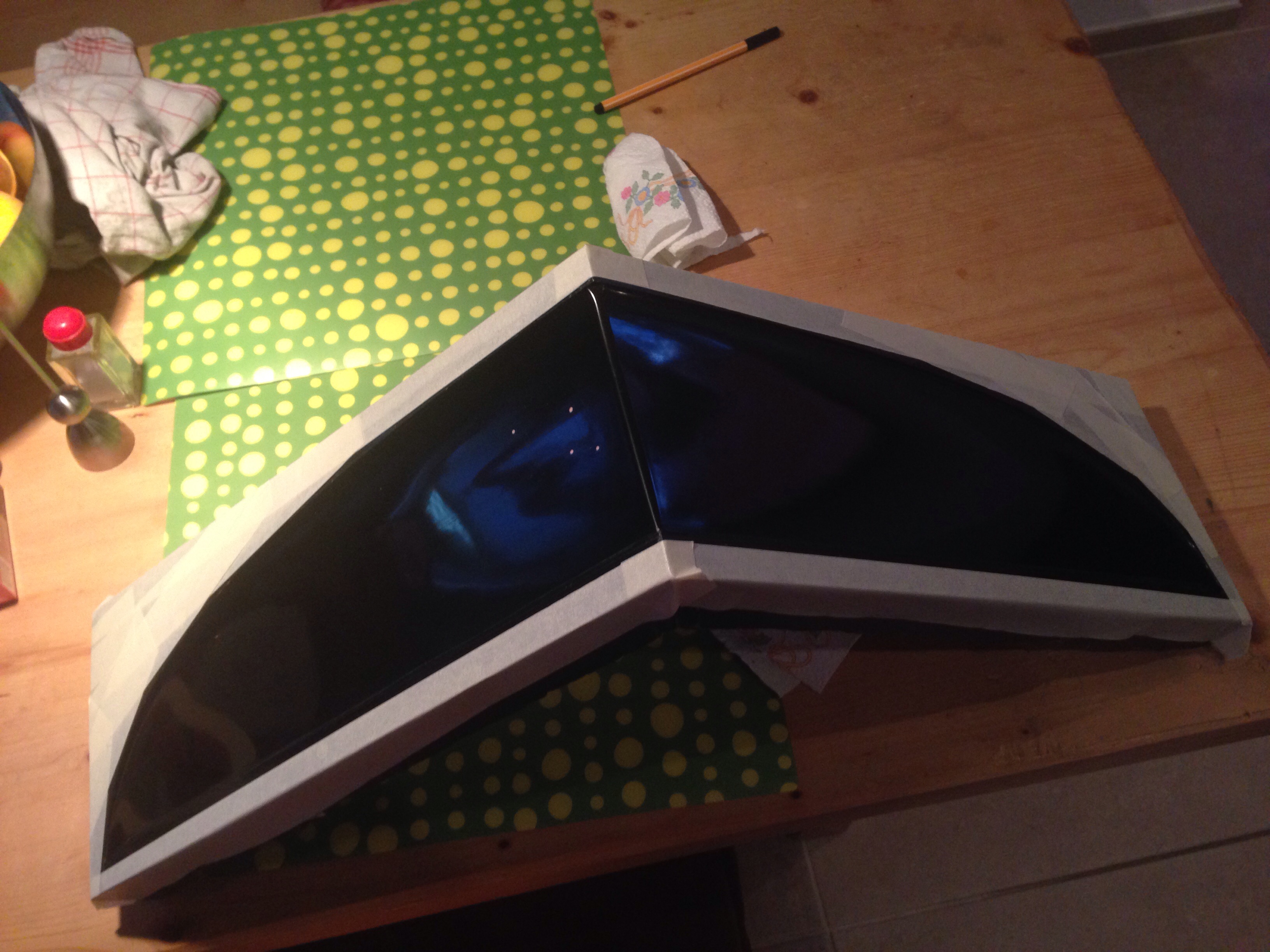

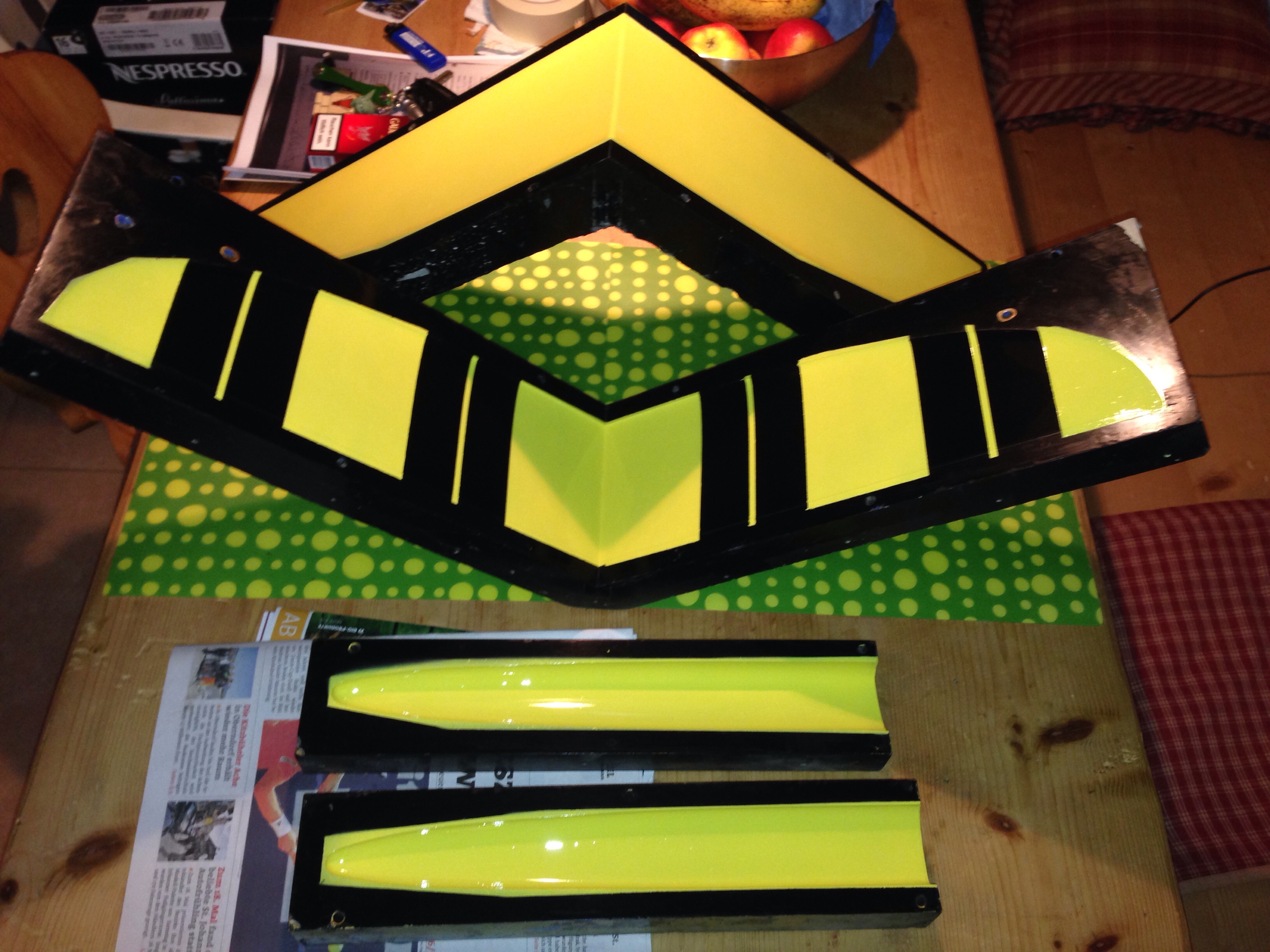

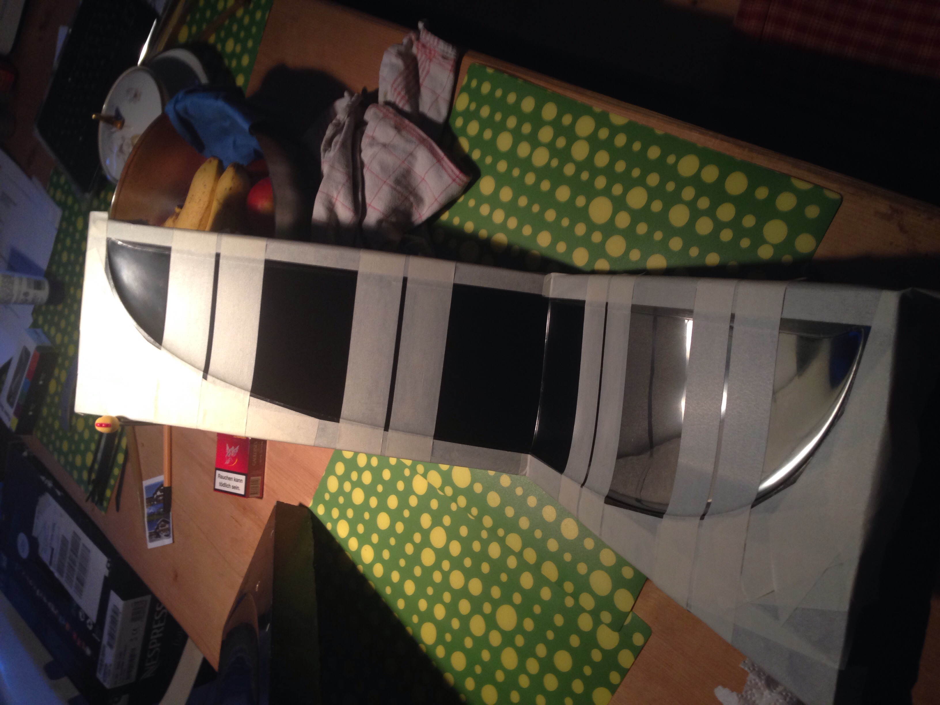

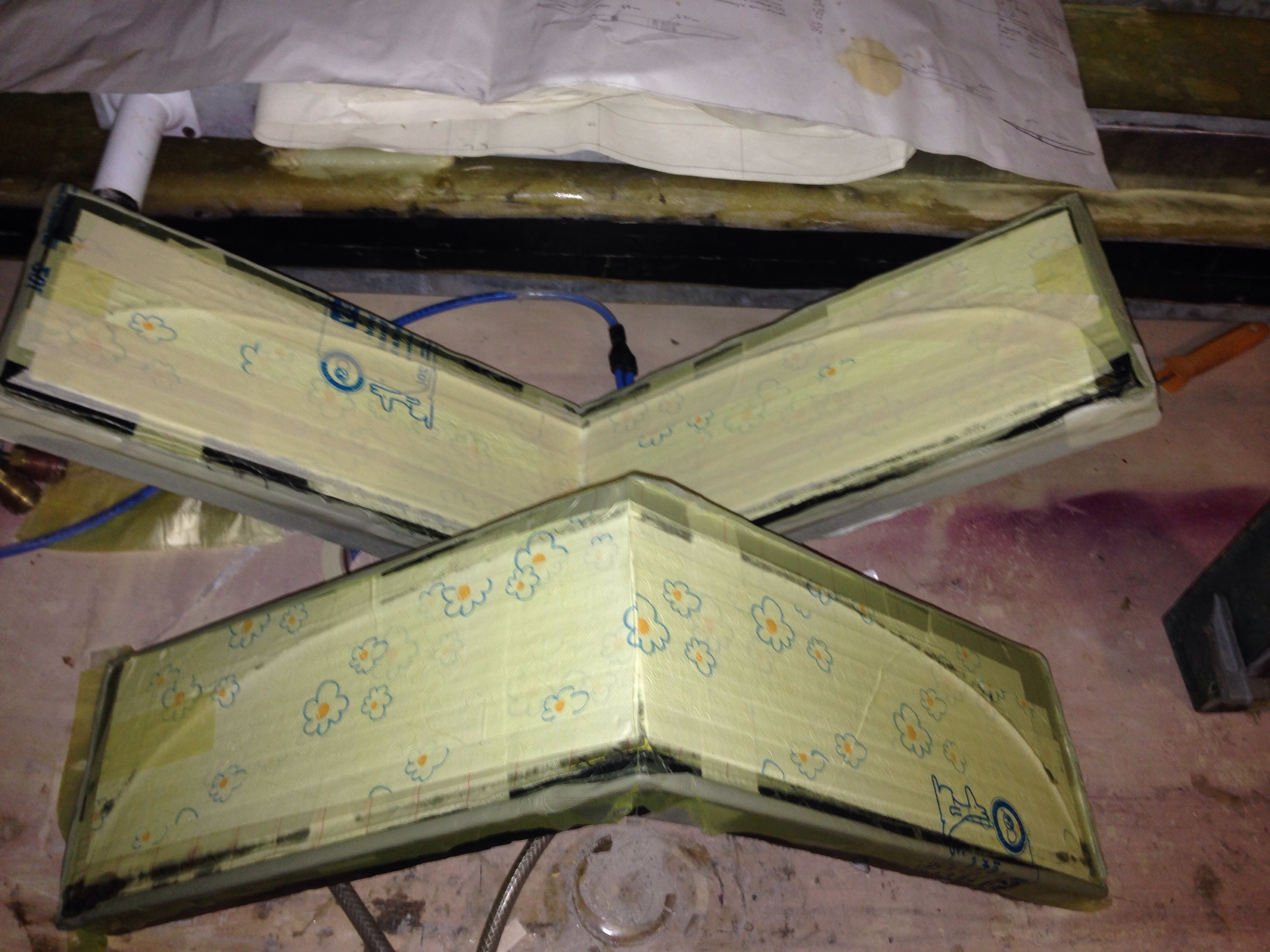

Leitwerke Aussenlage eingesaugt, 49er Glas, 8er cfk Flies, Disser und 1mm Rohacell
Conus 4x 110er Glas
Jetzt Bier
Gruss aus der Marktgemeinde
Conus 4x 110er Glas
Jetzt Bier
