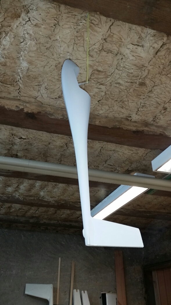

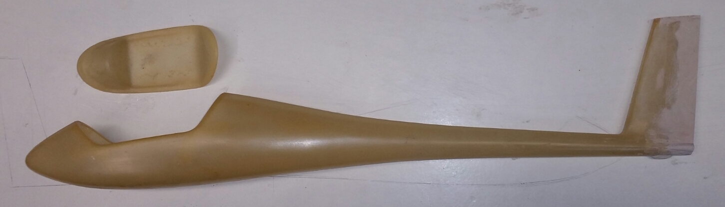

Hättest Du mal Bilder vom ganzen Rumpf?? Wäre schon interessant ;-)
Beiträge: 10205
Re: Micro-Astir 1:10
Moin Jonas
Gerne:
Jetzt kommt gleich mal die erste Schicht Füller drauf, dann geht's los mit Nassschleifen.... :twisted:

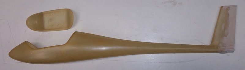

Vielen Dank für die Bilder! Woher stammt denn das Urmodell? Eigenbau? Was für ein Fluggewicht strebst du an? Und wie werden die Flächen gebaut?
Beiträge: 10205
Das Urmodell kommt von einem Kollegen.
Fluggewicht? Sehmadann, ich Bau halt so vor mich hin und dann wird's wie's wird. Normal bei mir, bin nicht so der Gewichtsfetischist, ich geh lieber fliegen als über 5g hoch oder runter zu diskutieren . ;-)
Flächen Styropor-Balsa, Höhenleitwerk ebenso (sofern möglich, das sehe ich gleich am PC), Seitenruder Balsa-Rippe vollbeplankt.

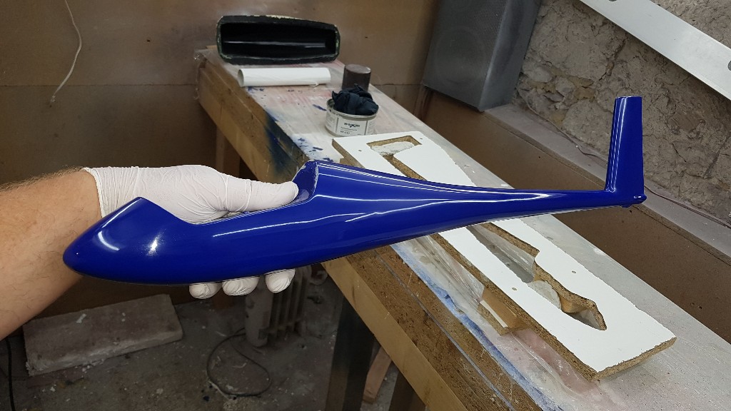

EDIT: Ach Gott, ich seh grad, der aktuelle Stand ist ja noch garnicht hier fotografisch fixiert worden. Also Haubenrähmchen in Modifiziert, Haube und Rumpf in Dunkelblau-Hochglanz

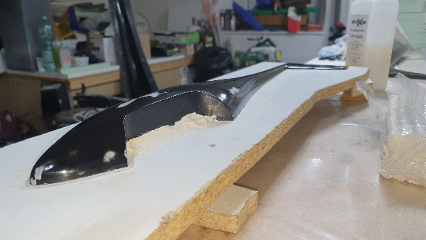

Ja, es gibt neues. Nachdem die kleine 15 bis auf die Lackierung der Nase fertig ist, habe ich mit dem kleinen Arschtierchen mal weiter gemacht...

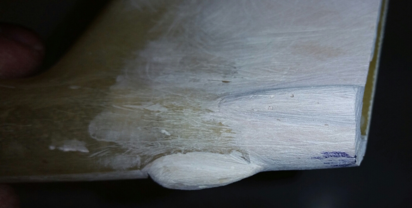

Erstmal musste die Trennebene und der Rumpf geputzt werden, im Laufe der Jahre :oops: hatte sich ordentlich Staubsiffe drauf breitgemacht, dann habe ich noch einmal den Rumpf mit Rot-Weiss aufpoliert, ihn 2x getrennt, die Trennebene mit Spachtel abgedrückt, danach den Rumpf noch 2x und die Trennebene 3x getrennt, morgen Vormittag dann beides noch ein letztes mal und dann kommt morgen Abend das Abschmieren mit Plastilin.

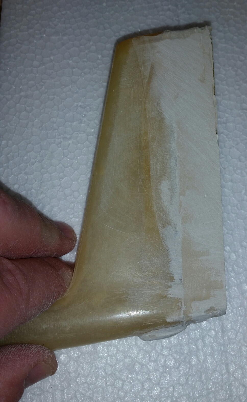

Kaum sind wieder bald 5 Jahre vergangen, schon geh ich mal wieder an den Kleinen.

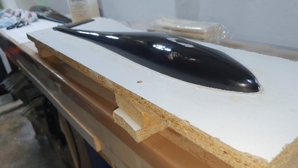

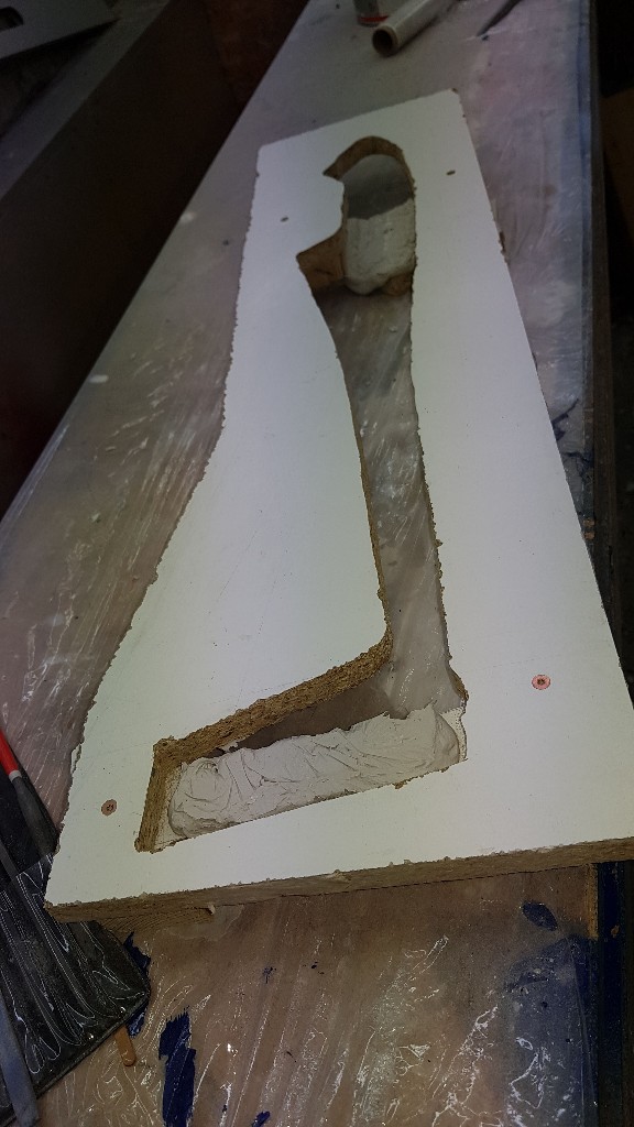

Da damals bei der Trennebene einiges schiefgelaufen ist, hatte ich keine Bock mehr direkt weiter zu machen, bzw da ging dann ja kurz danach auch das Theater in mehreren Akten mit neuem Laden, Umzug, usw los. Also kam das Rümpfchen in der Trennebene liegend in einen Karton... ...und ebendiesen habe ich vorhin mal ganz vorsichtig geöffnet. Aber leider hat niemand meinen Mist ausgebadet, er lag noch immer so drin wie ich ihn verpackt hatte. :?
Also Ärmel hoch, Nassschleifpapier gerichtet, erstmal das sich mittlerweile komplett abzeichnende Gewebe des Urmodellrumpfs glattgeschliffen und dann die größeren Fehler mit Spritzfüller übergeduscht...

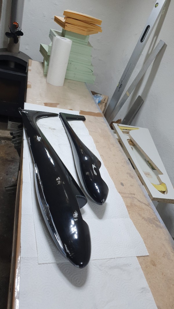

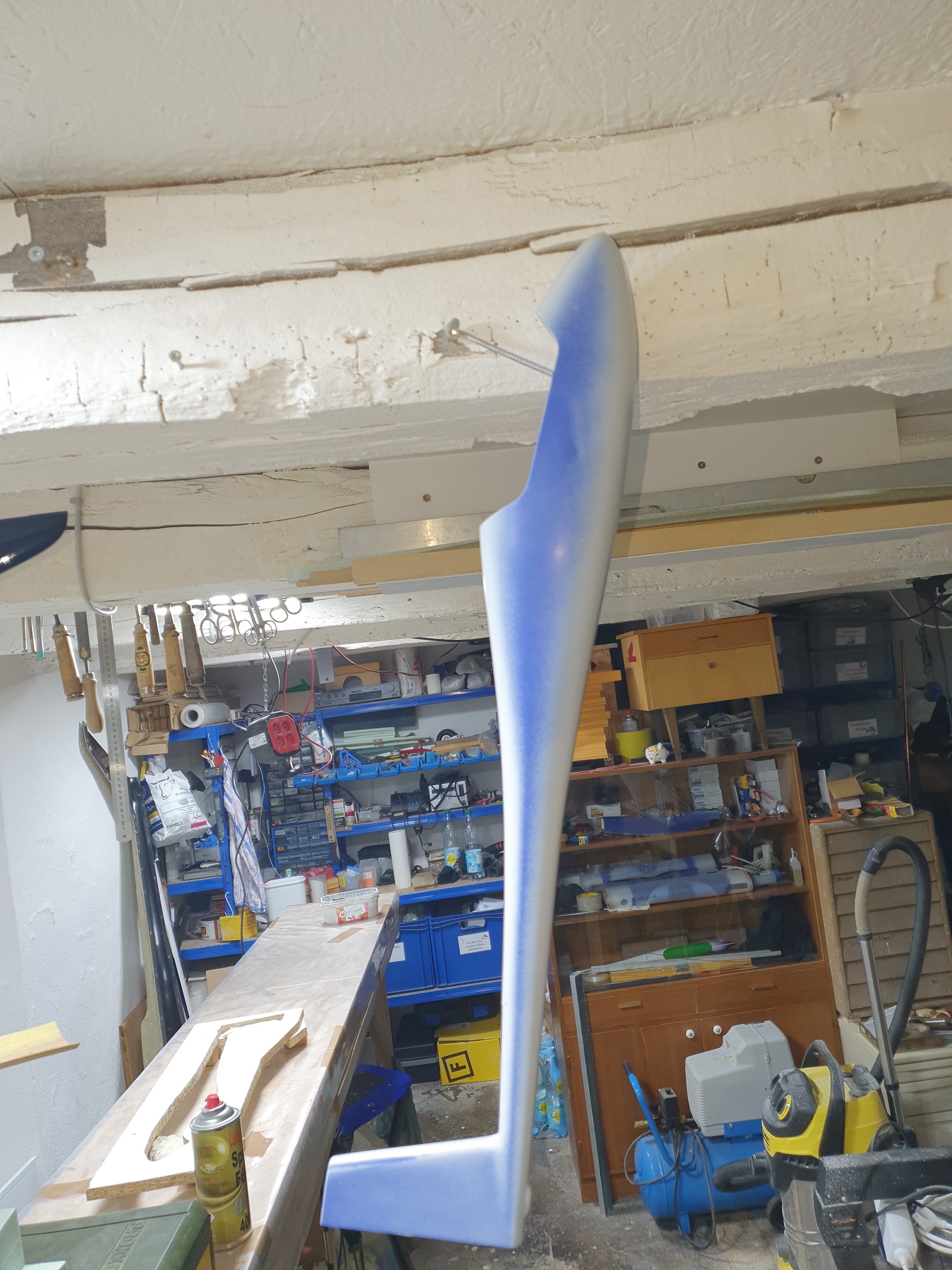

Hier ging mal wieder bissl was vorwärts:

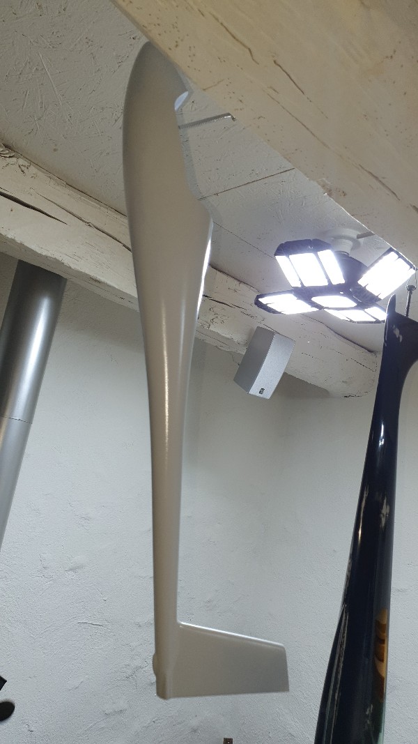

Beiträge: 10205
...und gestern Abend ging es noch weiter bis zur ersten schwarzen Lackdusche.

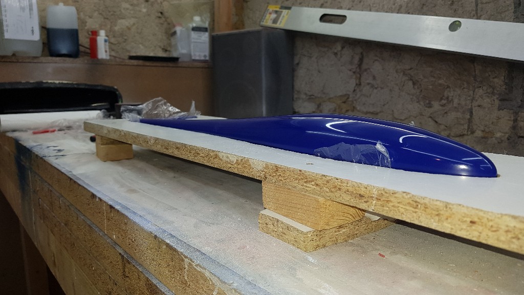

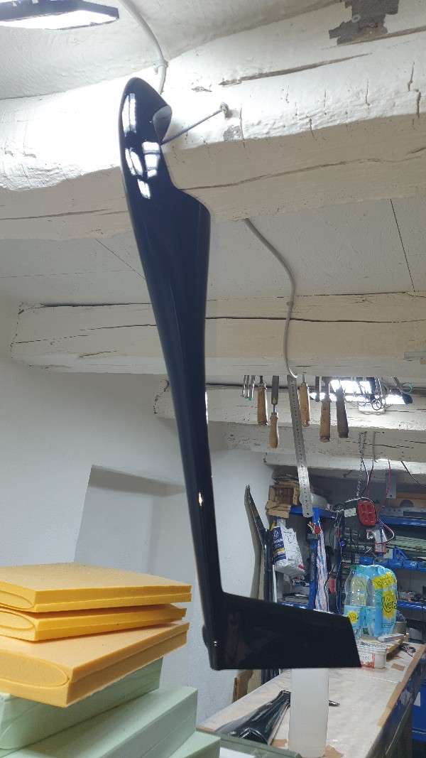

Beiträge: 10205
...und hier ebenso, Vollzug! Der Kleine ist im Bettchen ;-)
