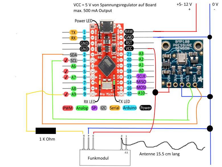

Bitte sowohl Sendemodul als auch Druckmodul an VCC des Boards anschliessen! Der Spannungsregulator des Drucksensorboards regelt auf 3.3 V runter, leider finde ich aber keine Angaben, wie hoch die maximale Spannung sein darf. Im Beschrieb steht lediglich was von 5V, deshalb besser nix riskieren. Und noch was - es gibt ältere BMP - Drucksensorboards ohne Spannungsregulator on Board, diese sind für uns nicht brauchbar, da nur für 3.3V Eingangsspannung geeignet.
Im Attachment sieht man die Verkabelung des Vario-Sendemoduls, viel einfacher geht's nicht. Beim Empfangsmodul ist's dann komplizierter, deshalb lieber mit dem hier beginnen.
Damit keine Missverständnisse aufkommen: Mein Projekt ist beendet und im Flug getestet. Mit Baustufenbildern kann ich leider :( nicht dienen. Mir wurde erst nach dem einschrumpfen bewusst, das es vieleicht noch für andere interessant sein könnte... :mrgreen:
Verdahtung Vario-Sendemodul
Schema Variomodul.jpg (63.81 KiB) 8122 mal betrachtet

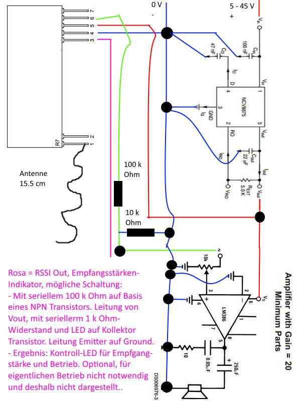

Hhier noch der Schaltplan für das Empfangsmodul:
Schema Empfangsmodul
Schema Varioempfangsmodul.jpg (63.55 KiB) 5546 mal betrachtet
Hallo, freu mich, dass mein Thema weitere interessante Beiträge generiert hat. OpenXVario ist ein cooles Projekt!
Zu Beginn des Projekts überlegte ich, ob eine serielle Datenübertragung der Messdaten vom Sendemodul zum Empfangsmodul Sinn machen könnte (mit XBee oder ähnliche). Wegen meiner limitierten Programmierfähikgeiten und weil ich das ursprüngliche Ziel - ein funktionierendes Eigenbau-Vario nicht aus den Augen verlieren wollste, ists dann so geworden wie s ist. Das hat auch Vorteile:
Es werden direkt "Töne" per Funk übertragen, keine aufwendigen Decoder und 2. Microcontrollerboard notwendig. Empfangsstörungen führen nicht zu Datenfehlern, sondern nur zu fehlenden Tönen, keine aufwendige Fehlerkorrektur notwendig " You hear what you get".So werden z.B. bei SPS-Steuerungen nach wie vor 4-20 mA Messsignal - Sensoren gebraucht, ist halt einfacher bei der Fehlersuche. Übrigens: wenn gar nichts mehr unten ankommt, könnte auch die Betriebsspannung des Sendemoduls unter 4.5 V gefallen sein :idea: - Zeit zu landen....
Aber klar, insgesamt ist dies eine Einsteiger-Low-Tech Projekt :!:
