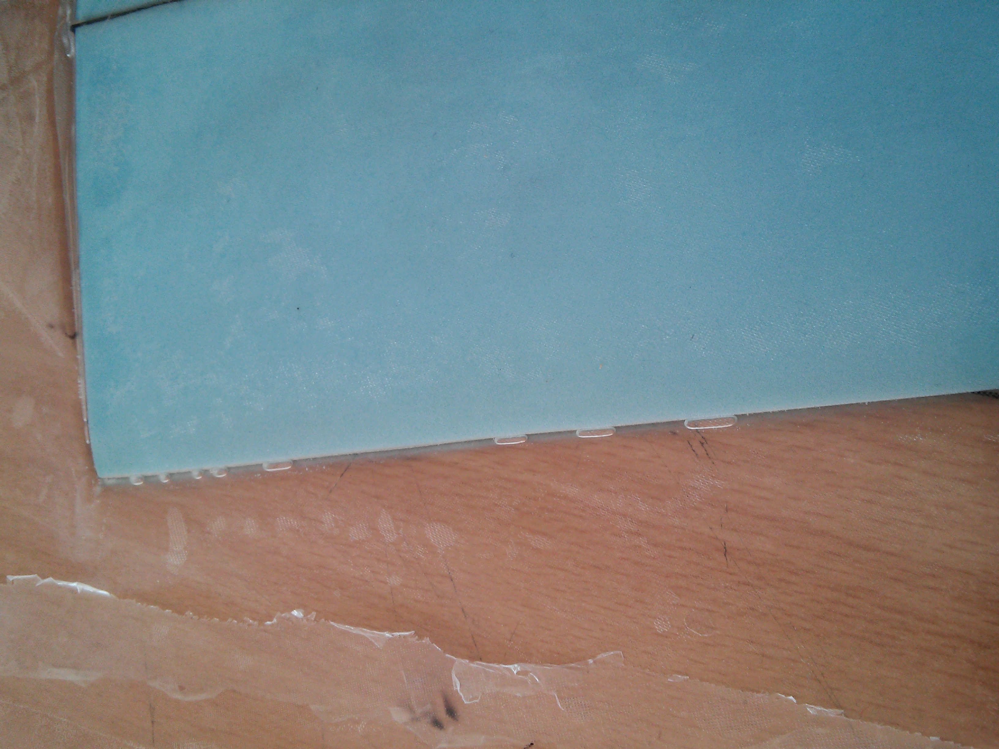

Habe gerade das Seitenleitwerk, dass ich Gestern als zweiten Test noch schnell in die Presse geschmissen habe, ausgepackt. Leider sind trotz höherem Druck die Nasen- und Endleiste nicht zusammengedrückt.
Also wie ich das bei den Flächen hinbekomme, weiß ich schon. Nur bin ich bei dem Leitwerk etwas irritiert, da Sebastian Hampf mit seiner Leitwerkspresse (0,8er Mylar und 3mm Depron) das echt super aussieht. abdrehfaktor.de/abdrehfaktor015.htm wenn ihr euch die mal angucken wollt.
Kann natürlich auch daran liegen, dass mein Leitwerk mit 5mm noch relativ dick ist.

Du solltest mal bilder davon einstellen. So kann man nur schwer raten woran es gelegen haben könnte.

thompson77 hat geschrieben:Du solltest mal bilder davon einstellen. So kann man nur schwer raten woran es gelegen haben könnte.
Sry, hatte sogar welche gemacht, hab nur nicht mehr dran gedacht :roll:
