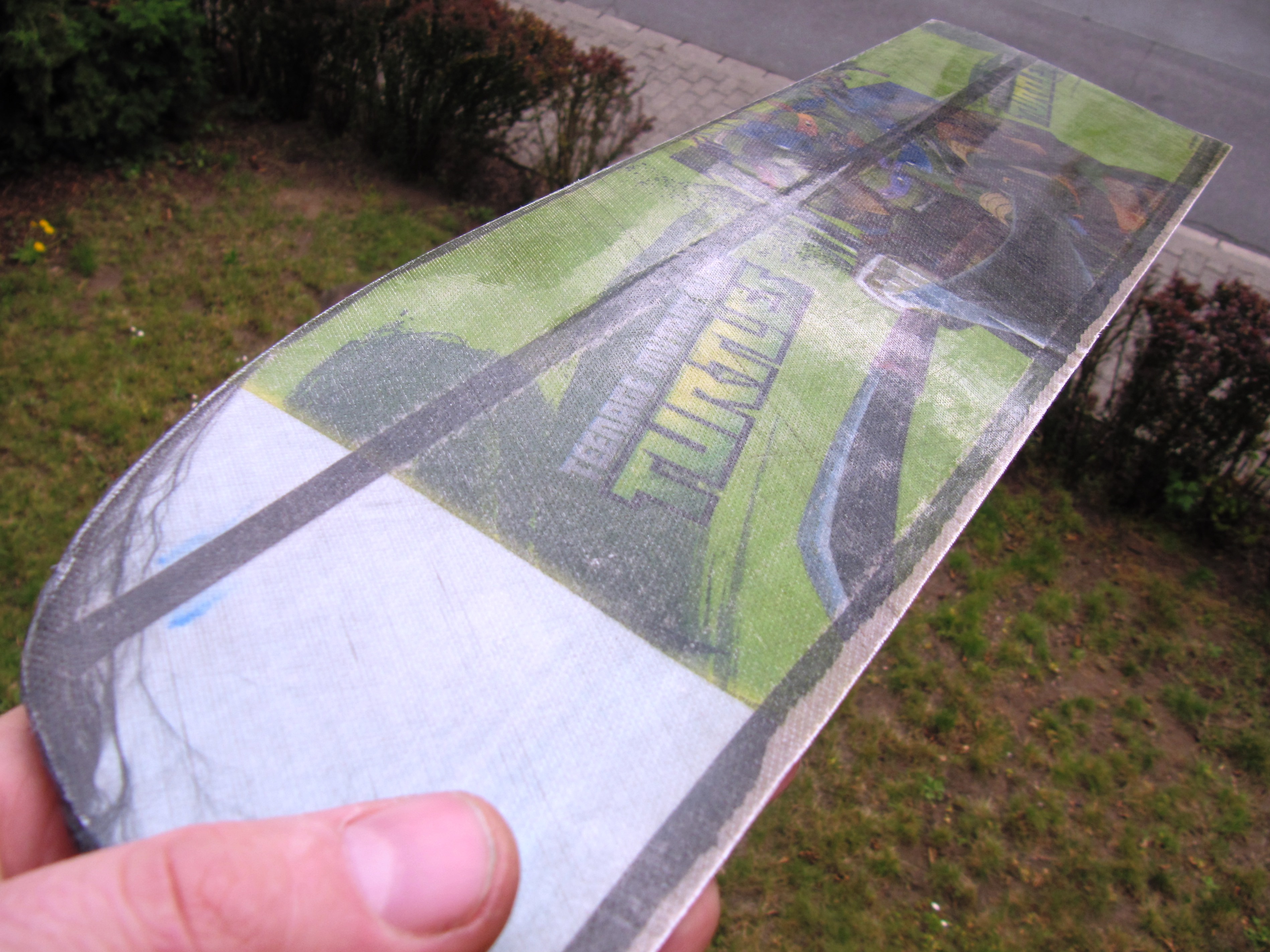

Mein erster Kontakt mit der Positivbauweise war nicht der Hit da der Kern beim pressen verrutscht ist:

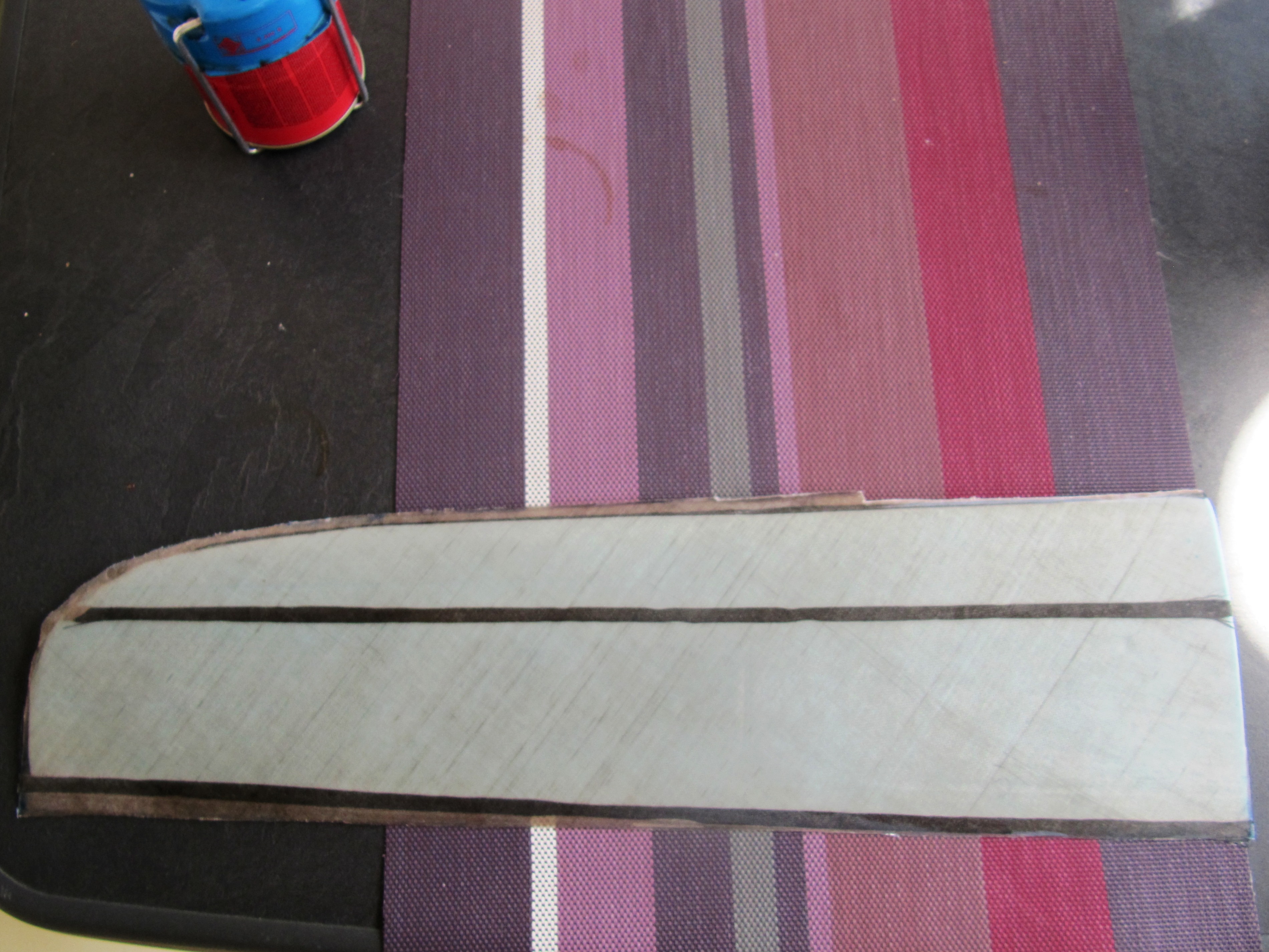

2. Versuch war schon viel besser aber da war mir die Nasenlösung mit Gewebe noch unbekannt und es wurde nur ein Rovin genutzt. Auch der Gurt wurde nur aufgelegt und nicht versenkt was einen deutlichen Hubbel gab:
Mein 3. Versuch ist dann schon sehr brauchbar geworden. Ein Kollege hat spitz bekommen das ich mich mit Modellbau beschäftige und will das ich ihm zum Kiten ein Hydrofoil bau. Mein erster Versuch mit 940g/qm triaxal Gewebe in der Mitte doppelt für die Verschraubung und bischen Kohlereste für eine scharfe Endleiste. SW 80cm und hält ohne Probleme meine 115kg Kampfgewicht aus. Abgesaugt ohne Glättungsfolie nur im Sack mit überschleifen. Endgewicht 600 und ein paar zerquetschte Gramm. Eben QnD ohne alles:
