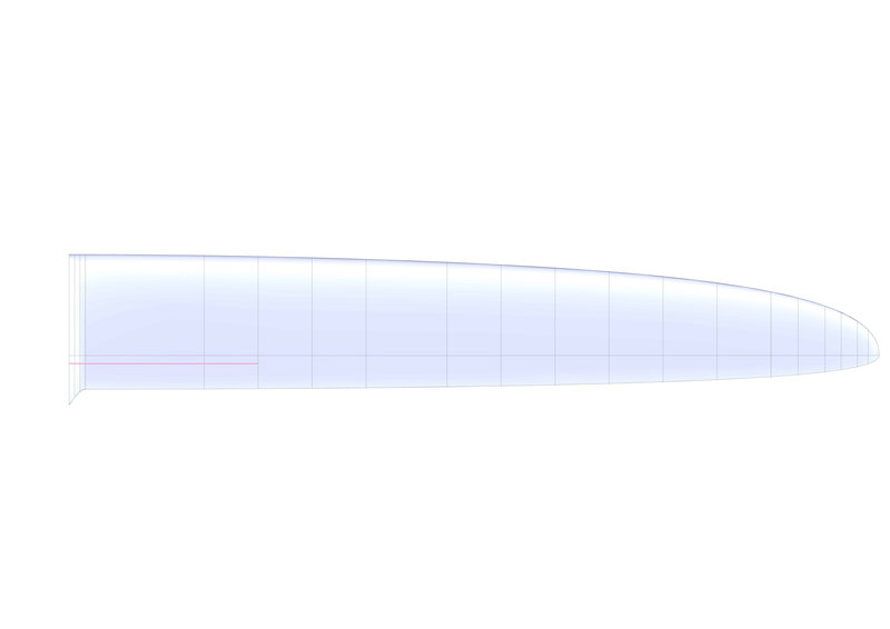

Das CAD vom Hauptvolumen des Flügels ist fertig, die V7 mit gerader Scharnierlinie auf der Unterseite bei 75% Flächentiefe.
Die Linien sind die Koordinaten nach Ranis, das Volumen ist das was ich draus gemacht habe.
Ich hab in Solidworks gearbeitet, falls jemand die Soliddatei oder ne STEP haben möchte einfach per PN bescheid geben, da diese Dateianhänge "unzulässig" sind
https://www.dropbox.com/sh/70eq3cfboimt ... 7ToPa?dl=0
Ich wäre außerdem dankbar wenn das jemand ins Nachbarforum kopieren könnte, ich bin da (noch) nicht angemeldet...
Edit: Ich hab keine Ahnung was die pinke Linie da im Bild macht...

Re: 3 Meter Brett
Hallo Lasse, wir können ja hier über alles reden...
Ich habe SLDPRT und STEP erlaubt. Kannst du deine Dateien mal anhängen. Zum einen ob es jetzt geht und zum anderen damit alles zusammen sein kann.
Danke und beste Grüße

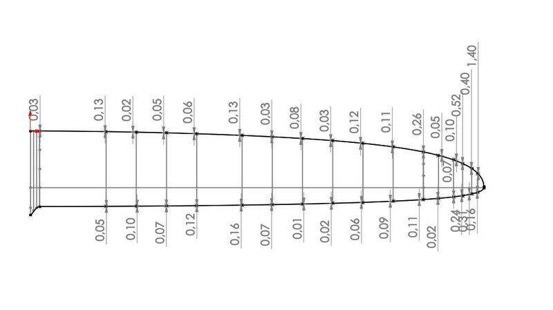

Hallo Lasse!
Wenn das so sein sollte, wäre das prima, denn dies war die Intention bei der aerodynamischen Auslegung des Flügels via homogenem Verlauf der induzierten Anstellwinkel.
Tobias
Verstehe ich das richtig, dass du die geglättete Umrisslinie des Flügels genau durch die von den Profilschnitten in Ranis vorgegebenen Stützpunkte gelegt hast (und dies so möglich war)?

Hallo Tobias,
naja, so in etwa, ein ganz bisschen Abweichung war noch drin.
Aber mit einer zusätzlichen Stützstelle hat es dann ganz gut gepasst - Ich habe die Abweichungen nicht gemessen, aber bis auf ein paar Ausnahmen
(X=1480, einfach mal reinzoomen ;) ) sind sie glaube ich im Rahmen geblieben.
Die Profile habe ich als Kurven importiert, da ich der Loft-Funktion des CAD nicht so richtig traue habe ich mir auch die Strakprofile ab X>=1300 noch aus Ranis exportiert und an den entsprechenden Stützstellen platziert.

Hallo Lasse!Lasse C hat geschrieben: ↑Fr 4. Okt 2019, 13:25 naja, so in etwa, ein ganz bisschen Abweichung war noch drin.
Was verstehst du unter im Rahmen geblieben? Da versteht wahrscheinlich nicht jeder das gleiche darunter:-)
Leider kann ich das nicht via CAD messen. Könntest du mir die Profiltiefen an den einzelnen Segmentschnittstellen zur Verifikation zukommen lassen (PM)?
Tobias

Okay,
nachdem ich eben mit Tobias telefoniert habe und wir unsere Definition von "Im Rahmen bleiben" miteinander vergleichen konnten, habe ich das CAD nochmals etwas nachgearbeitet und das Ergebnis sieht so aus:
Bis X=1300mm liegen die Abweichungen alle unter 0,2mm, im Randbogen ist es ein kleines Bisschen mehr.
@Mario: Es wäre äußerst freundlich wenn du die vorherigen Dateien jetzt doch löschen könntest

Hi Lasse,
danke für die Files. habe mir gerade den Flügel mal im SW angeschaut. Hoffe es ist ok wenn ich ein bisschen Feedback gebe ;)
(Ich konstruiere beruflich seit ~9Jahren mit SW)
So wie du den Flügel konstruiert hast hätte ich bedenken, dass die Form fehlerfrei rauskommt. SW hat gerade bei Lofts Macken ohne Ende, da muss man vorsichtig sein.
Ein paar Hinweise:
- alle Skizzen eindeutig bemaßen (keine blauen Linien)
- Curves importieren ist nicht ganz ohne. Wenn man diese in Skizzen übernimmt, können Ungenauigkeiten reinkommen. Die Curves von Peter sehen aber sehr sehr gut aus! Habe da auch noch kein Universalrezept in SW.
- ich würde die ganzen Querschnitte aus FLZ nur für die Annäherung der Outline benutzen, bei der Konstruktion idealerweise aber nur die Stützstellen mit den eigentlichen definierten Profilen benutzen (keine Straks aus FLZ).
- Solltest du zusätzliche Stützstellen brauchen, dann da jeweils skalierte Profile einfügen (innen ist es ja eh kein Strak sondern nur ein Profil). Die Führungslinien müssen immer auf allen Nasen und Endpunkten liegen, sonst approximiert im dümmsten Fall SW irgendwelche Wellen rein.
Vielleicht finde ich heute Abend mal Zeit das ganze alternativ anzukonstruieren.
