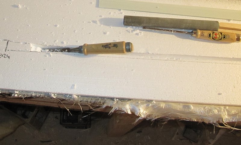

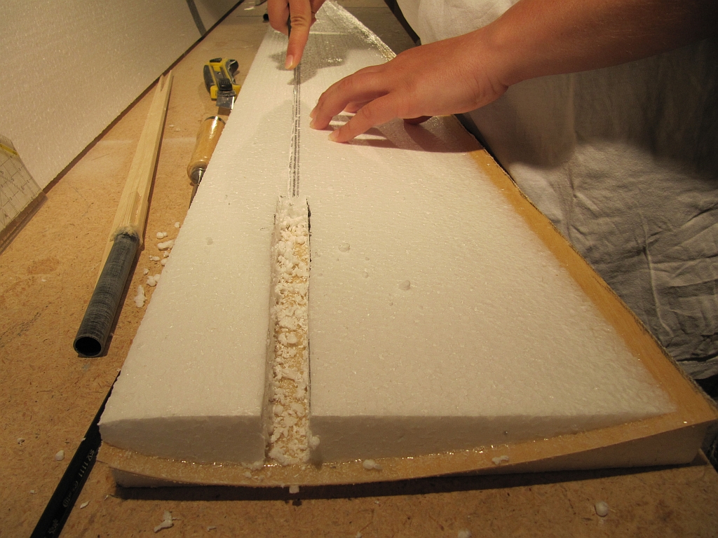

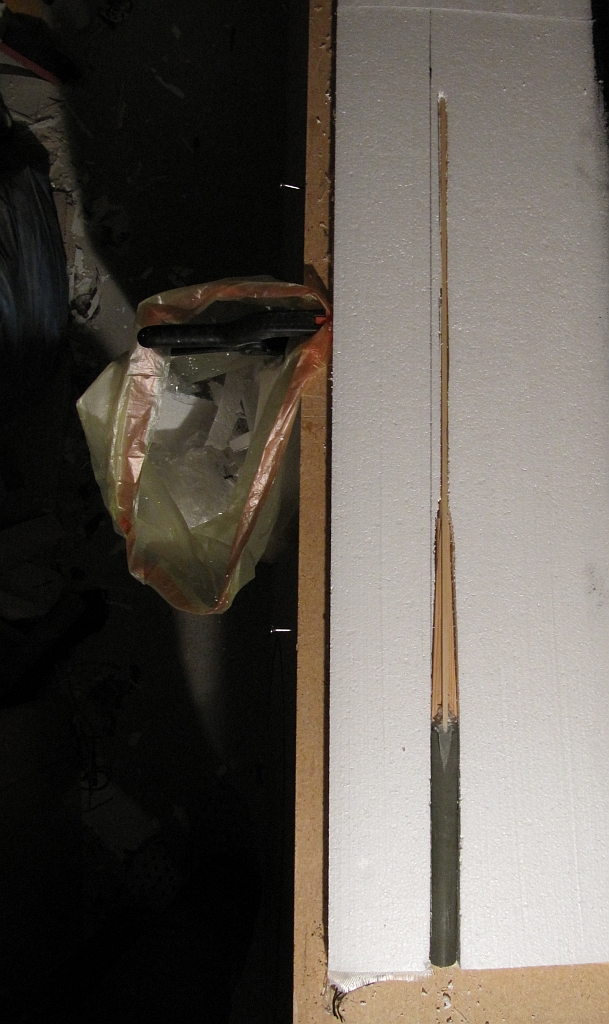

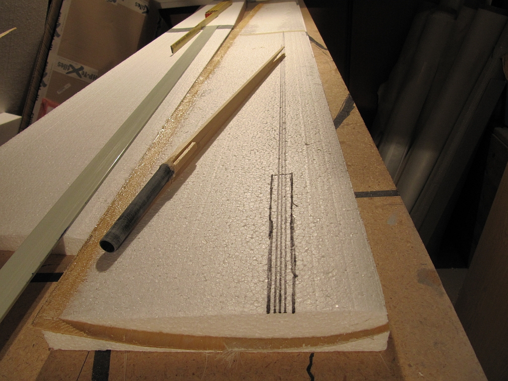

Ein mal eine Frage an alle:
Wie stellt ihr die Übergänge vom Steckungsstummel in den Holm her?
Also an dieser Stelle, die ich ausgeschnitten habe
Bin mir da immer etwas unsicher und möchte eure Meinung dazu hören. In den diversen Foren wird diesem Detail immer ein bisschen ausgewichen.
Schönen Dank schon mal
Gruß Heinz
Gruß Heinz

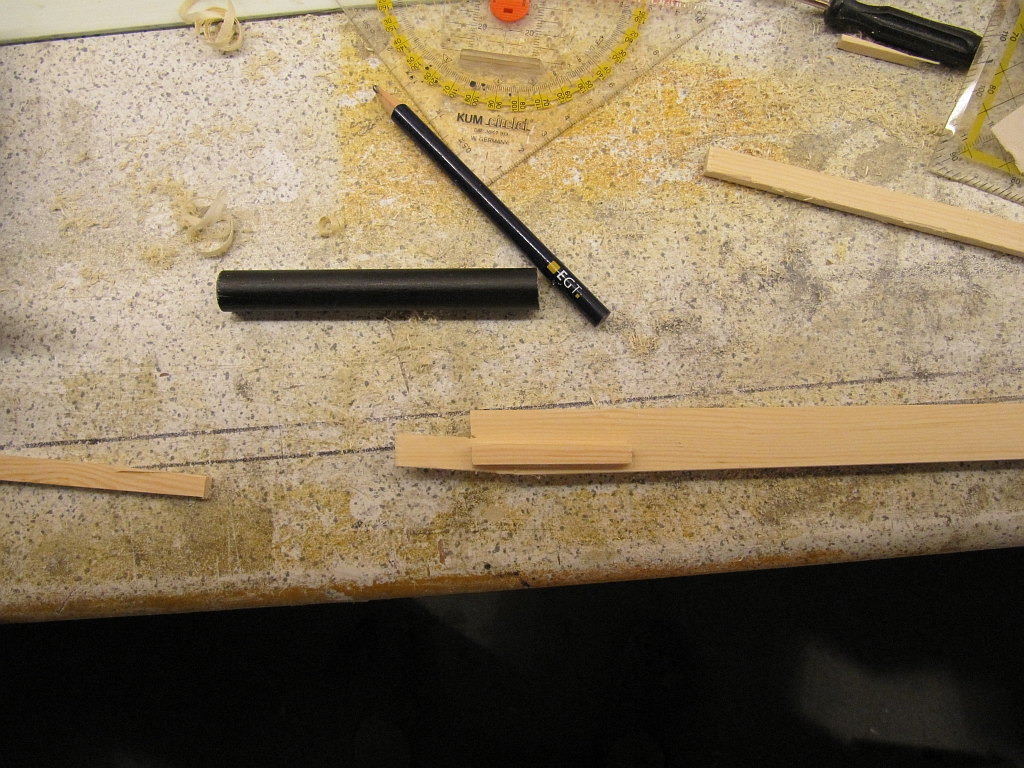

Moin Heinz

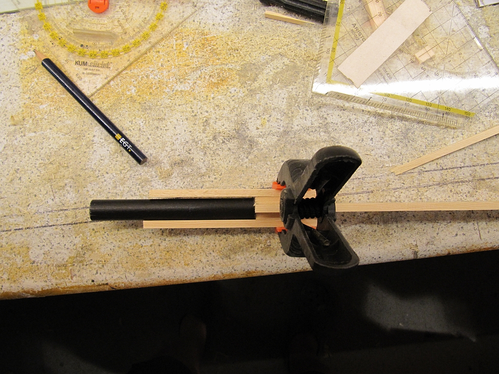

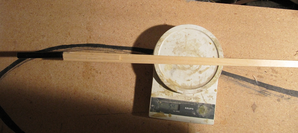

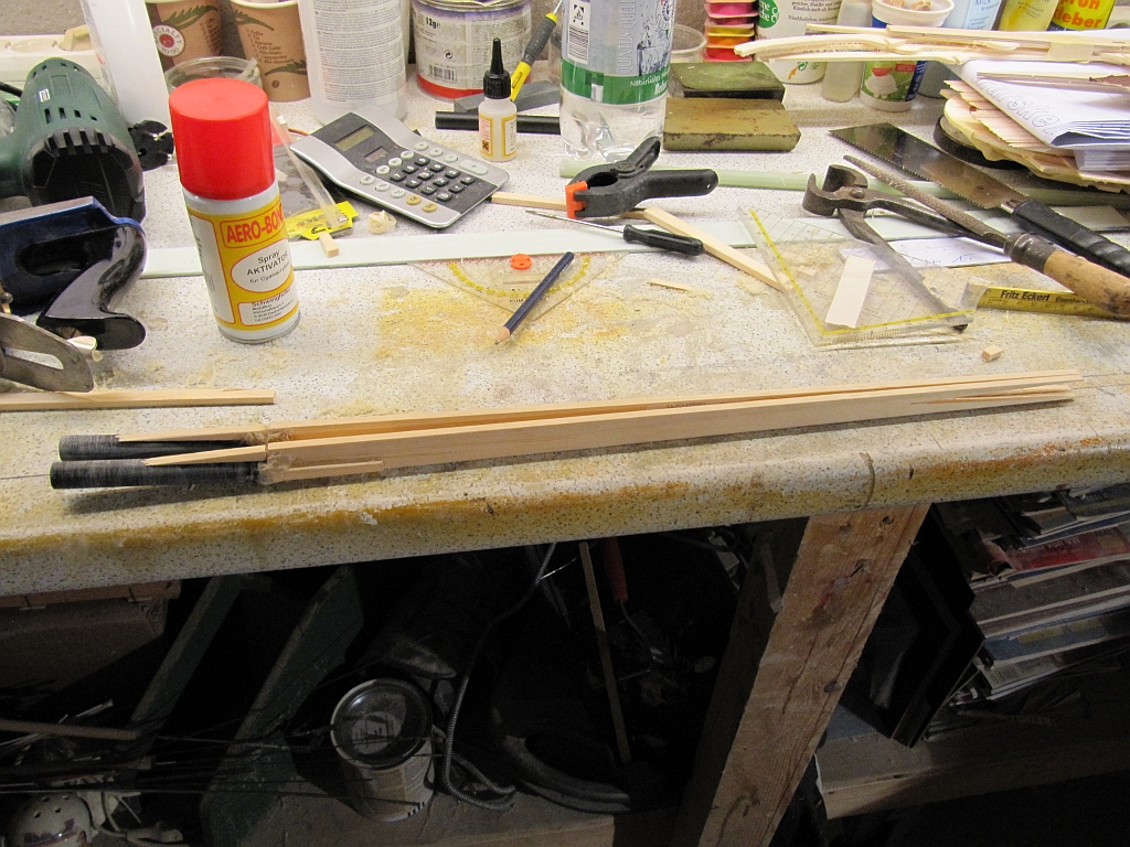

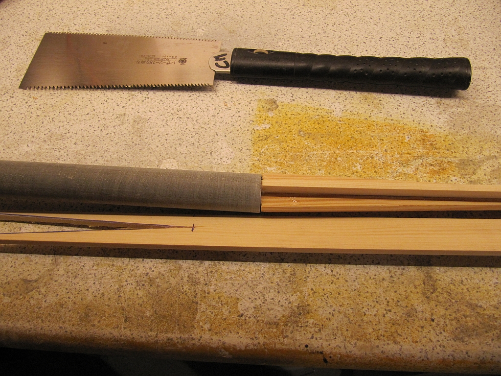

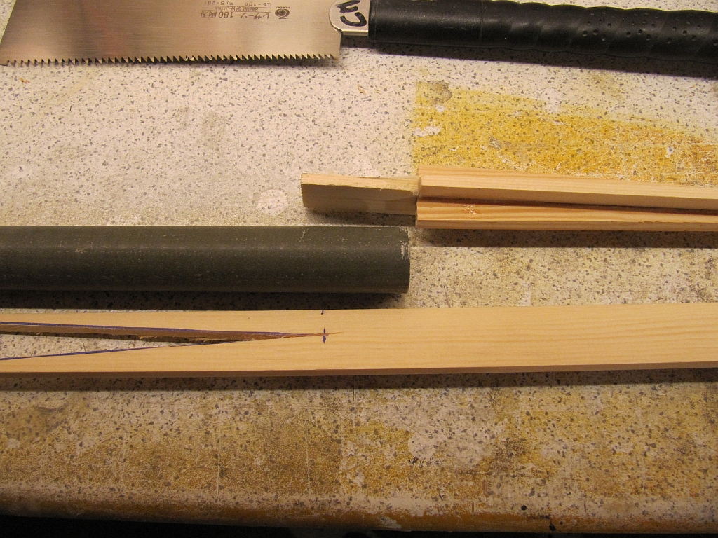

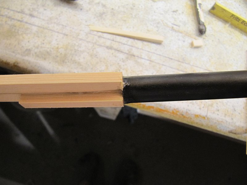

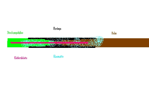

Ich fixiere erstmal die Steckungshülse mit stramm sitzenden Schienen aus Kiefernleisten und 5min.-Gummi/Sekundenbapp am Holm im richtigen Winkel/V-Form. Dann raspel ich die 4 Ecken des Holms an, lege dort Rovings (Menge aus dem Bauch, je nach Flugzeugart zwischen 3 und 30 pro Ecke um mal eine Nummer zu sagen) abgestuft bis etwa zur Steckungshälfte und bis 5-20cm, wieder je nach Flieger, raus auf den Holm in die geraspelten Ecken und umwickel das ganze stramm mit irgendwelchen Glasfetzen (49er-160er, was halt grad rumliegt). Die Kieferschienen mach ich entweder nach dem Trocknen der Rovings bei leichten Fliegern wieder weg, oder lass sie einfach dran und wickel drum (wie beim Astir, bei zu erwartenden knapp 18kg Abfluggewicht sind die 200-oder 300g Mehrgewicht sch...egal
Das Konstrukt lege/drücke ich dann möglichst nass auf den oberen Holm (ich baue immer auf dem Kopf) und lege die unteren Rovings dann drauf, fertig.
Komplette Schaumkerne mit Schlauch überzogen ist nicht so meine Welt, ich baue mir das immer nass einzeln nach "alter Art" mit Kiefern oder Balsasteg, oben wie unten Rovings überdeckt von einer D-Box auf.
Klar, oder soll ich mich kurz im Paint verkünsteln?

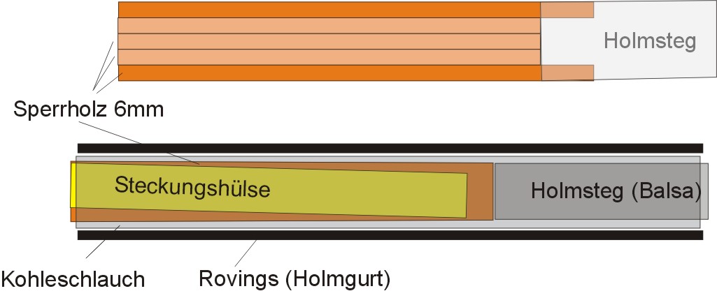

Re: Salto 3,9m
Also wenn du des machen würdest, ich habs nämlich irgendwie nicht verstandenchristianka6cr hat geschrieben: Klar, oder soll ich mich kurz im Paint verkünsteln?![]()
- Beiträge: 10195
Re: Salto 3,9m
- Nurflügelfan
- Beiträge: 1400
- Wohnort: Kaufbeuren
Re: Salto 3,9m
Ahh ok, jetzt habe ich es glaube ich verstanden
Danke für die Zeichnung Christian

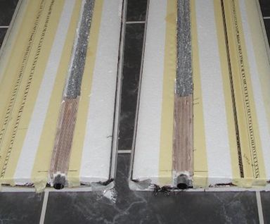

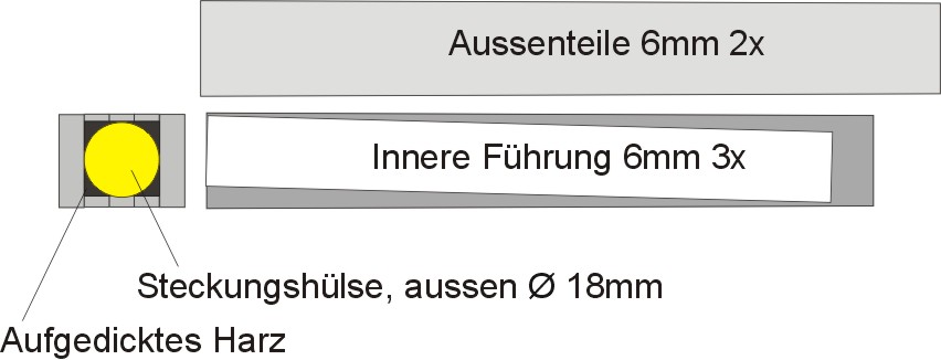

Ich mach den Übergang gemäss den angehängten Bildchen:
Das Steckungsrohr wird bei mir mit aufgedicktem Harz in eine Führung aus 6mm Sperrholz eingegossen. Das dient hauptsaechlich der besseren Ausrichtung (V-Form etc.)
Das ganze Konstrukt ist dann Quaderförmig und hat den selben Querschnitt wie der Holmsteg.
Das Paket wird dann an den Holsteg angeklebt (Geht so ziemlich mit allem, CA, Weissleim, Epoxy...)
Über den Holm kommt dann ein Kohleschlauch und die Holmgurte ( in meinem Fall Kohlefaser) von oben und unten.
Hat bisher immer bombenfest gehalten
viele Grüsse
viele Grüsse

Moin Peter
Drei Fragen habe ich dazu wenn gestattet:
-Wie stellst du das Sperrholzkonstrukt her? Klebst du die hier 5 Streifen aneinander und bohst dann im Steckungswinkel rein, oder sind nur die beiden äusseren komplett, die 3 inneren nur Streifen?
-Wie richtest du das Rohr aus? Fixierst du dazu erst mit Sekunde und lässt dann das Harz reinlaufen?
-Kommt bei dir komplett über den gesamten Steg ein Schlauch?
- Beiträge: 583
- Wohnort: Dresden
Re: Salto 3,9m
Hallo Christian,
ich säg mir mir für die Führung 5 Brettchen aus. Drei für die Führung der Steckung und zwei als Seitenabschluss. Die klebe ich dann zusammen und harze die Steckungshülse mit aufgedicktem Harz ein, gemäss dem Bildchen unten.
Zuerst klebe ich vier Teile zuammen, also ohne Deckel, dann kommt aufgedicktes Harz rein, dann das Steckungsrohr, dann wieder Harz, dann der Deckel.
Die Dimensionen sind so gewählt, dass das Steckungsrohr exakt in die Aufnahme passt und sich selbst ausrichtet (kann sich halt nicht bewegen). Das Steckungröhrchen ist somit (perfekt) ausgerichtet.
Über den ganzen Holm kommt dann noch ein Kohleschlauch, im Bereich des Überganges Steckung - Holmsteg doppelt.
viele Grüsse
viele Grüsse

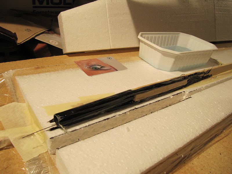

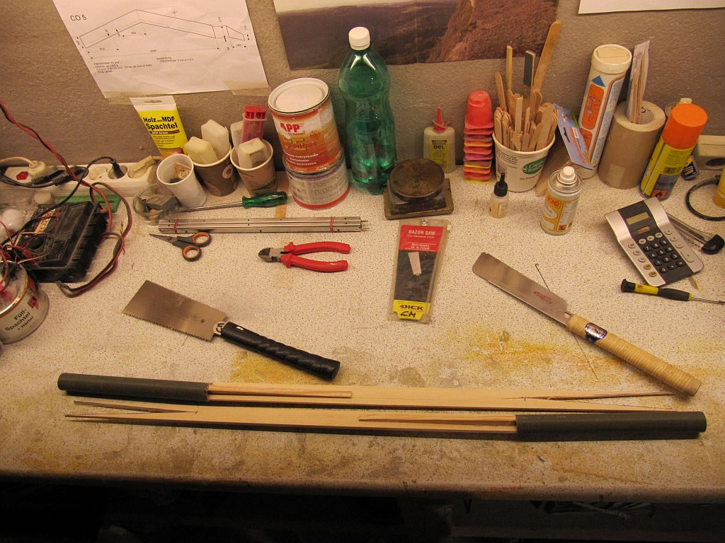

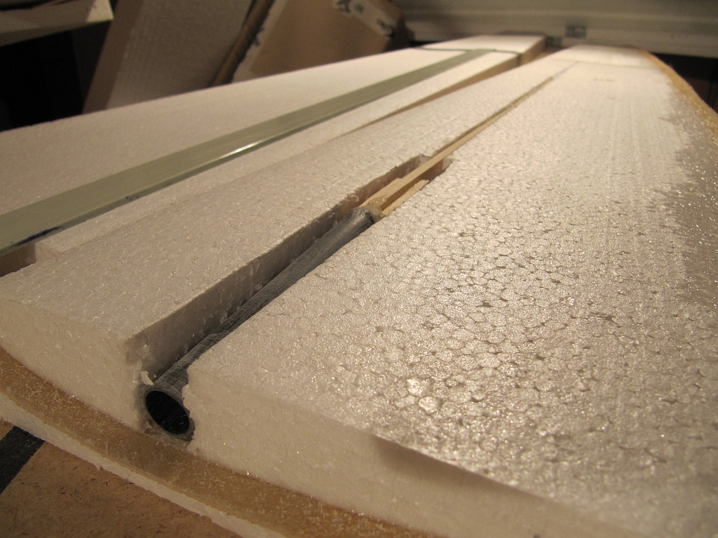

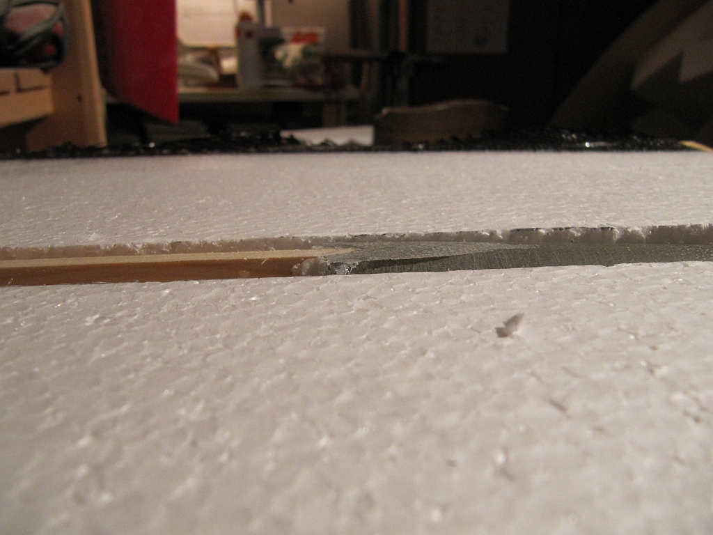

Hier ein paar Bilder einer Steckungsanbindung von mir für leichtere Modelle. Die Steckung selbst, also Rohr und Stab, ist etwas arg überdimensioniert für den Rest, sie lagen aber halt rum und ich werde mir bei der nächsten Bestellung bei Carbonscout ein Rohr mit dem Durchmesser des Stabes mitbestellen.
In die 4 Ecken kamen noch abgestuft und je Ecke und über´s Rohr insg. 14 Basaltrovings von ~5cm bis ~30cm. Das ganze dann umwickelt mit einem Glasfetzen 160er. Dann kam ein bisschen dünne Mumpe in den Flächenausschnitt rein, das ganze in den Ausschnitt reingedrückt, bissl Mumpe obendrüber und dann den Glas-Unibandholm (abgestufte 4 st.) drauf. Auf Stützrippen habe ich komplett verzichtet, mal schauen ob´s sich nicht rächt... Ich denke aber das bei dem geringen Gesamtgewicht die Anbindung an die Glaslagen unter der Beplankung in dem Bereich reichen sollte.

Hallo Christian,
du arbeitest auch mit den japanischen Sägen. Ich finde das sind die besten Sägen die ich je in der Hand hatte.
Glaubte früher dass hier nur wieder Werbung getrieben wird für eine Allerweltssäge - bis ich mir auch mal so einen Satz Sägen leistete. Einfach enorm.
Nachteil jedoch: Als Leitwerkssäge ungeeignet
Gruß Heinz
Gruß Heinz

Hier mal ein Bild der Rovings in den Ecken:

Hi Jungs,
ich hab mal ne Frage zu dem Steckungsgedöns.
Und zwar verjüngt sich ja die Kiefernleiste nach der Steckung nach außen. Aber was ich mich jetzt Frage, wie macht ihr das dann im Styropor? Schneidet ihr das dann trotzdem an der Stelle ganz raus und füllt den Platz wo das Styro bzw. das Holz fehlt mit Mumpe auf?
Ich hoffe ihr versteht was ich meine.
