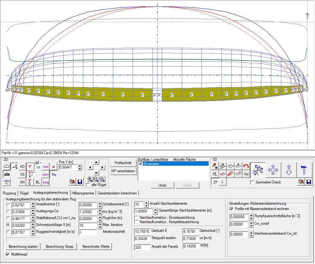

Irgendwann 2019 hat Max v.P. seinen Fifi hier im Forum präsentiert. Ich fand das Konzept damals ziemlich geil und wollte auch so ein Teil haben. Klein, leicht, wendig... für schnellen Hangflug und als DS-Verschleißteil perfekt geeignet. Also habe ich begonnen, einen Profilsatz dafür zu erstellen. Als Referenz dienten mir die tollen Profile vom Miniray von Uwe Heuer und letzten Endes wird wohl doch noch das eine oder andere Gen vom Miniray noch in den Pinky Profilen stecken.
Nachdem ich mit den insgesamt drei Profilen soweit zufrieden war, musste eine passende Flächengeometrie her. Der gestreckte Fifi hat mir zwar sehr gut gefallen, macht aber die Auslegung für mich Nuri-Anfänger nicht unbedingt leichter. Also etwas weniger Streckung... Ein paar Tage später waren dann die Geometrie und die Profile so aufeinander abgestimmt, dass ich zufrieden war.

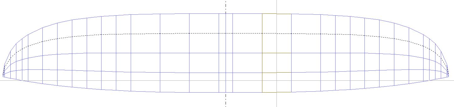

Die Geometrie:
Die Profile:
Die Profildicken sind an der Wurzel 7.44%, in der Mitte 6,1% und ganz außen 5.78%.
Die Wölbungen sind 1.06%, 0.89%, sowie 0.77%
Also etwas dünner als beim Lilloo, aber dafür hat der Pinky etwas weniger Streckung.

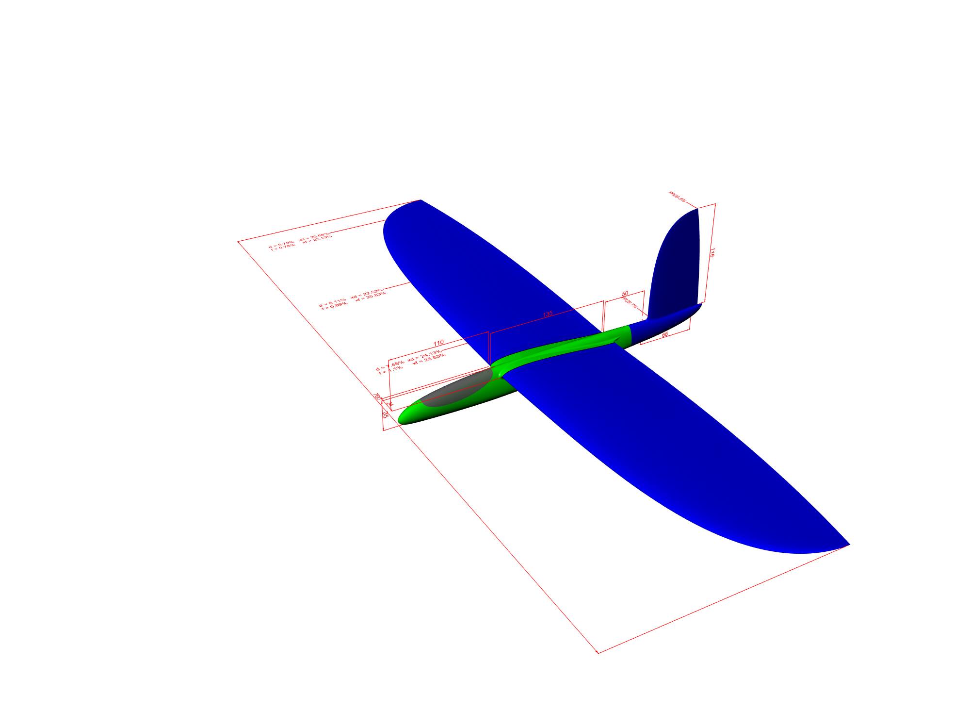

Hier die V1:
Einem Kollegen von mir gefiel diese erste Version allerdings recht gut. Er wollte es aber doppelt so groß haben. OK, für ein schnelles Experiment also alles schnell ohne großen Aufwand auf ~140cm vergrößert. Diese Version hatte kürzlich ihren Erstflug und fliegt dann doch :) Die ersten paar Runden waren noch etwas "interessant", aber im Großen und Ganzen war ich zufrieden. Mittlerweile hat der "Große" schon mehr Zeit in der Luft verbracht und CG und Ausschläge konnten besser angepasst werden und offenbar ist der Kollege zufrieden damit :)
Der Rumpf ist tatsächlich pummelig, aber er lässt sich sehr gut greifen und bietet viel Platz für Ballast. Ich denke, so ab 2kg dürfte das Teil im DS auch gut Spaß machen.

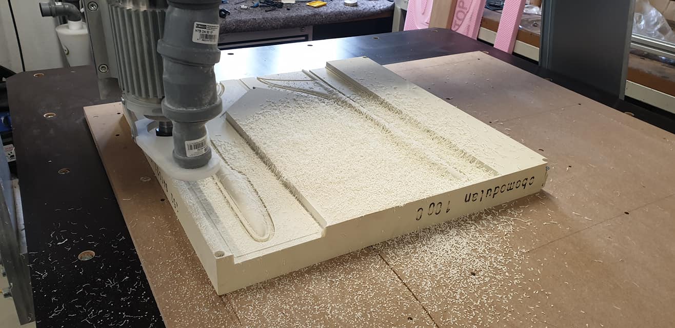

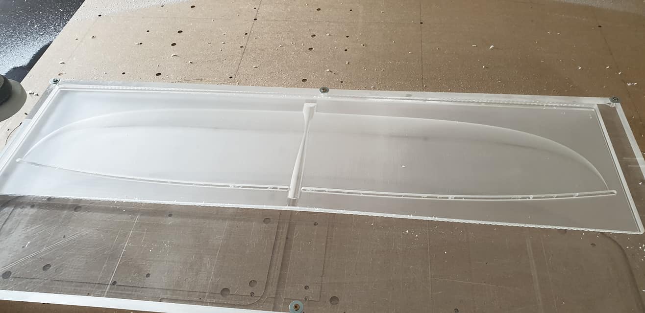

Während der Kollege seine größere Version gefräst und gebaut hat, kam bei mir wieder Motivation auf. Der pummelige Rumpf der ersten Version musste jedoch weichen. Es wurde ein neuer gezeichnet. Klein, eng, super schnittig, Leitwerk vom Miniray übernommen... Hat schon richtig geil ausgesehen. Ich hatte noch ein passendes Reststück Obomodulan1000 übrig. Also CAM erstellt und Fräse gestartet. Das kleine Rumpfurmodell war schnell gefräst. Ebenso die Flächenform als Negativ aus Plexiglas. Das Problem bei dieser V2 war aber, dass der Rumpf nun schon wirklich sehr klein war. Gut, vermutlich passt eine 14500 Rundzelle und ein kleiner gestrippter 2K-Empfänger hinein... Mit Glück :D
Das Urmodell und die Flächenform konnten einige Monate abliegen und befinden seit ein paar Wochen bei Kollegen Thomas. Ich bin gespannt, ob er das Teil wirklich bauen wird :)

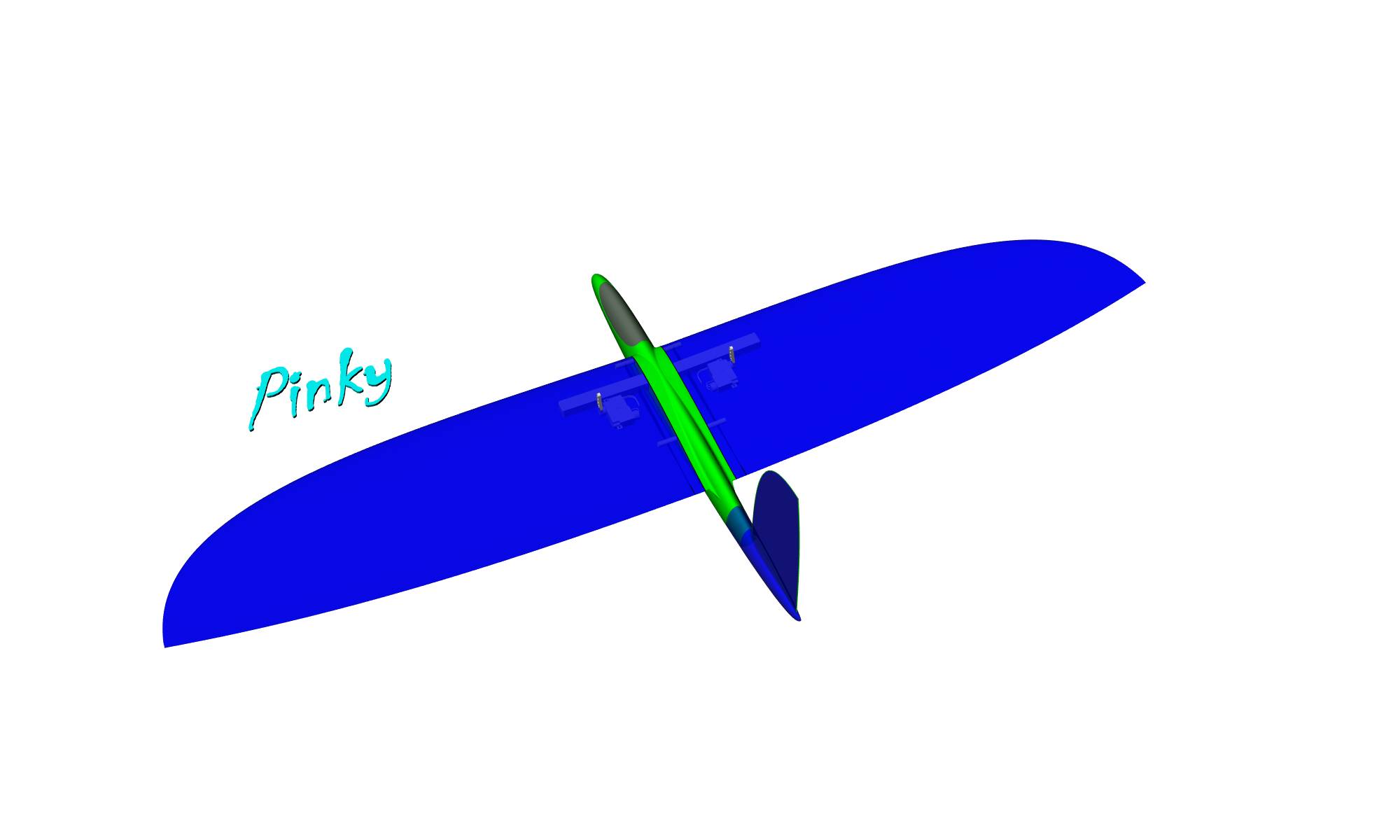

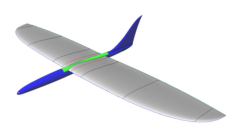

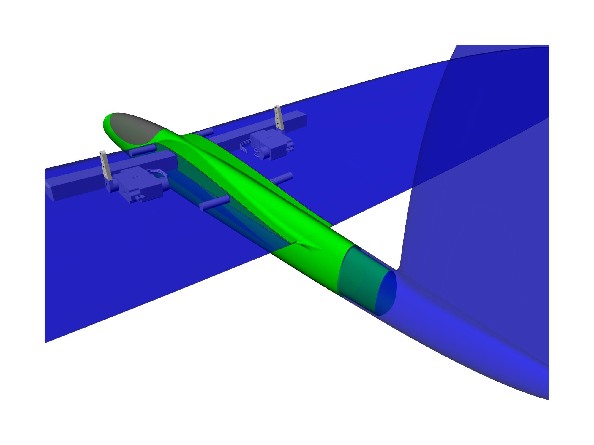

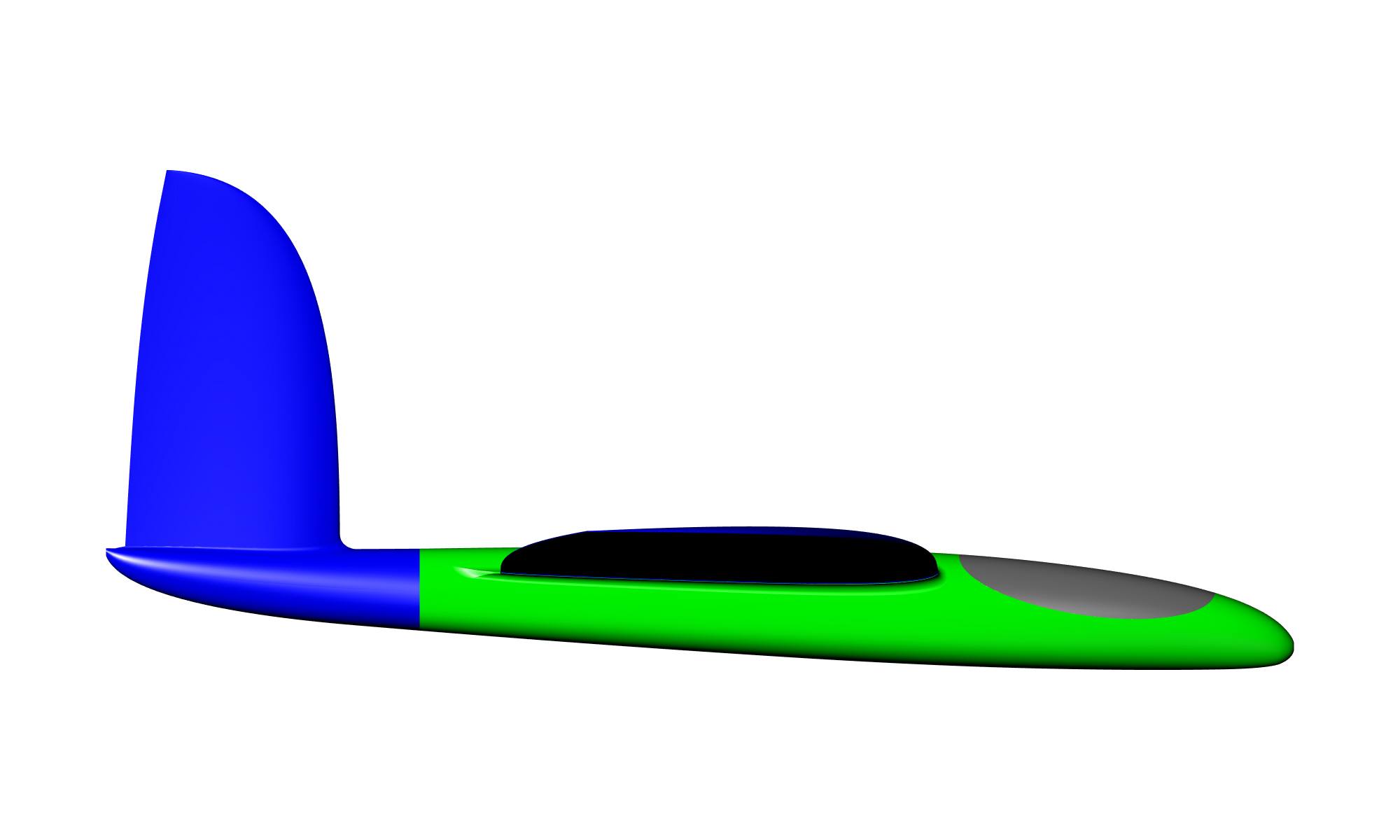

So, nun zum eigentlichen Objekt dieses Threads. Dem Pinky 40"

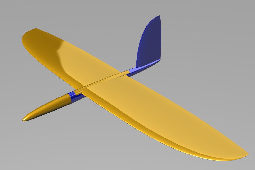

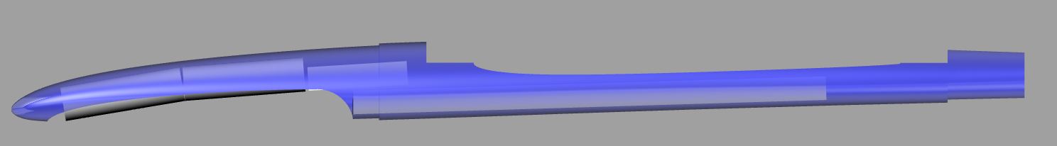

Relativ bald nach V2 habe ich mich ans CAD für eine V3 gesetzt. Diesmal sollten alle Fehler im Rumpfdesign von V1 und V2 beseitigt werden. Der Rumpf sollte groß genug für einen brauchbaren Akku und Ballast sein, aber auch aus optischen Gründen nicht zu fett werden. Das stark zugespitzte und gepfeilte Miniray-Leitwerk schaut zwar geil aus, ist aber aerodynamisch gesehen nicht wirklich optimal. Außerdem wurde in der Zwischenzeit der Lilloo vorgestellt. Eine Kopie davon wollt ich jetzt auch nicht machen. Ein Blick auf vorhandene Ureol-Reste im Keller hat dann gezeigt, dass eine 40Zoll Variante gut passen würde. Also habe ich die ursprüngliche Fläche ganz einfach skaliert und einen neuen Rumpf mit besserem Querschnitt und Leitwerk gezeichnet.
Wie gesagt wurde die Flächengeometrie beibehalten und lediglich vergrößert. Auch die Profile bleiben erhalten. Ich hänge hier für die interessierten unter euch das FLZ-File, sowie die drei Profile an. Das alles ist zwar nicht so ausgereift wie beim Lilloo, aber vielleicht doch für den einen oder anderen brauchbar.
War bei der V1 die Fläche noch geteilt, wurde bei V2 und letzten Endes bei V3 eine einteilige Fläche bevorzugt. Es ist etwas weniger Aufwand beim Bauen und in der Größe noch immer gut handelbar.

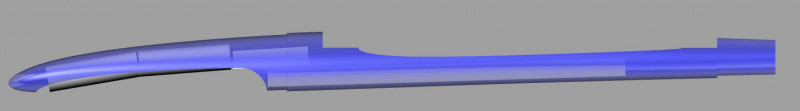

Der Rumpf ist dreiteilig ausgeführt: Steckhaube, Rumpf, Leitwerk. Die Steckhaube und der Rumpf an sich sollten mittels Aufblasverfahren gebaut werden können. Das geht schnell und sicher und gibt einfach sehr gute Ergebnisse. Das Leitwerk soll klassisch in Schalenbauweise oder ggf. Fullcore gebaut werden. Es wird dann später fix an den Rumpf geklebt. Die Fläche wird am Rumpf vorne und hinten lediglich mit Tesa-Band fixiert.
Ich habe versucht, den Rumpf so zu gestalten, dass -theoretisch- zwei Zellen LiIon 14500, ein Empfänger R3004SB (ich fliege Futaba) und ein Ballastrohr 10x15mm darin Platz finden können. Viel Luft bleibt dann aber nicht übrig. Ich bin gespannt, ob sich das auch tatsächlich ausgeht. Im schlimmsten Fall muss das Ballastrohr halt kleiner werden...

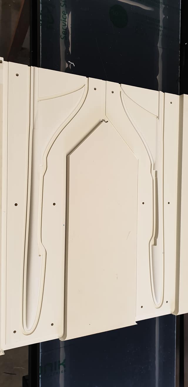

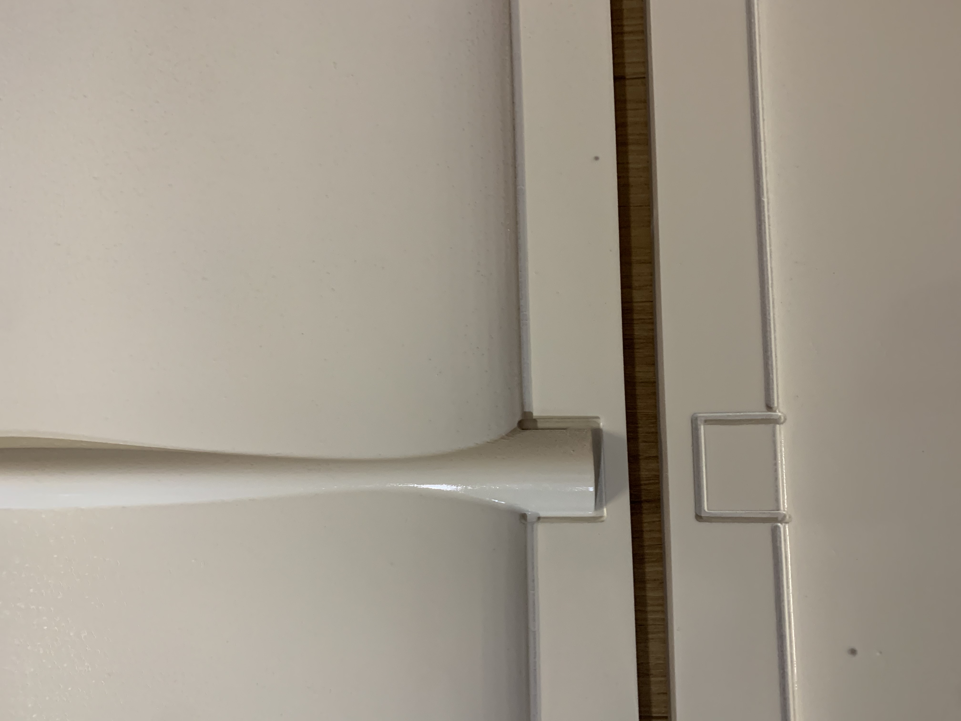

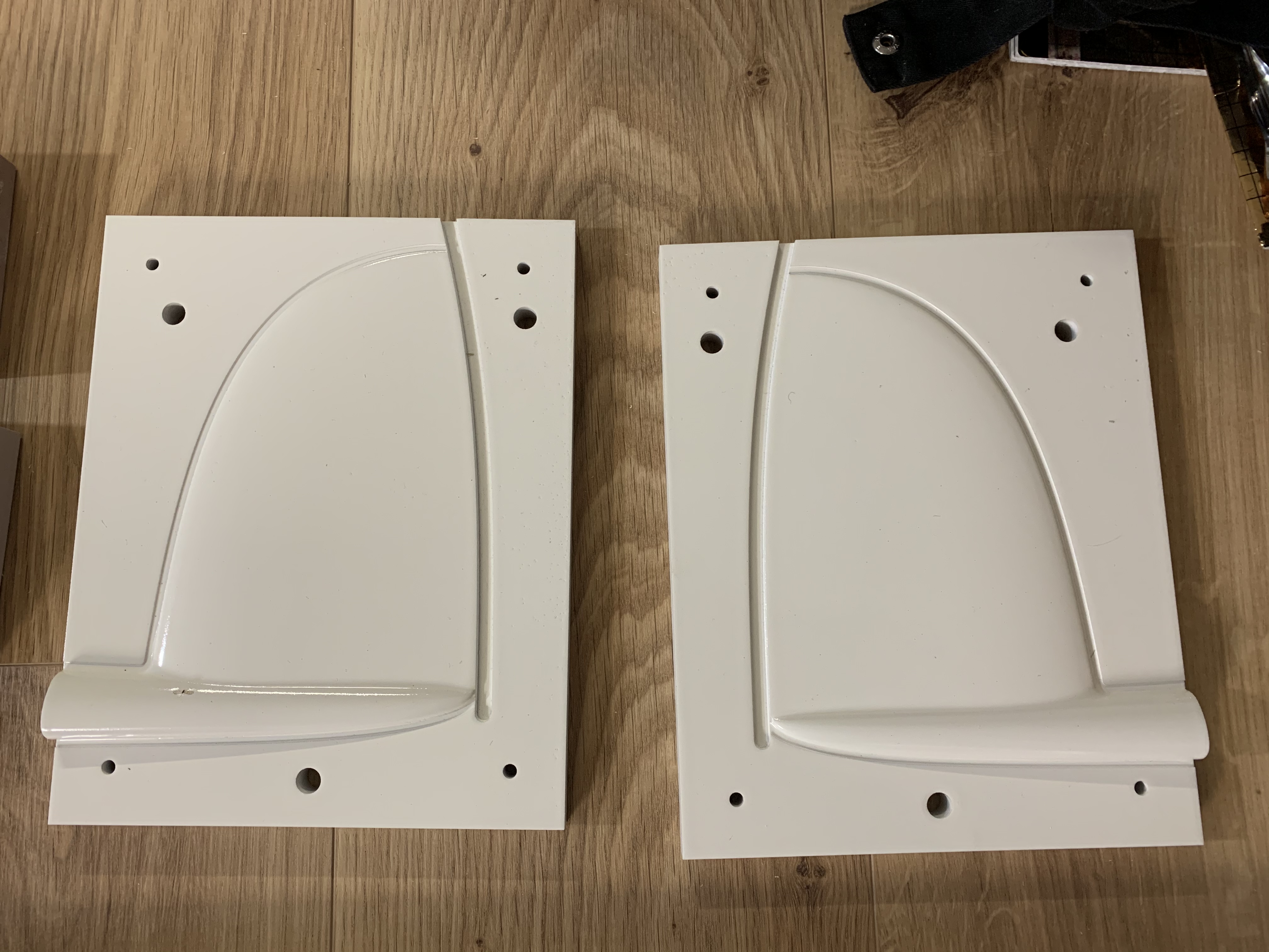

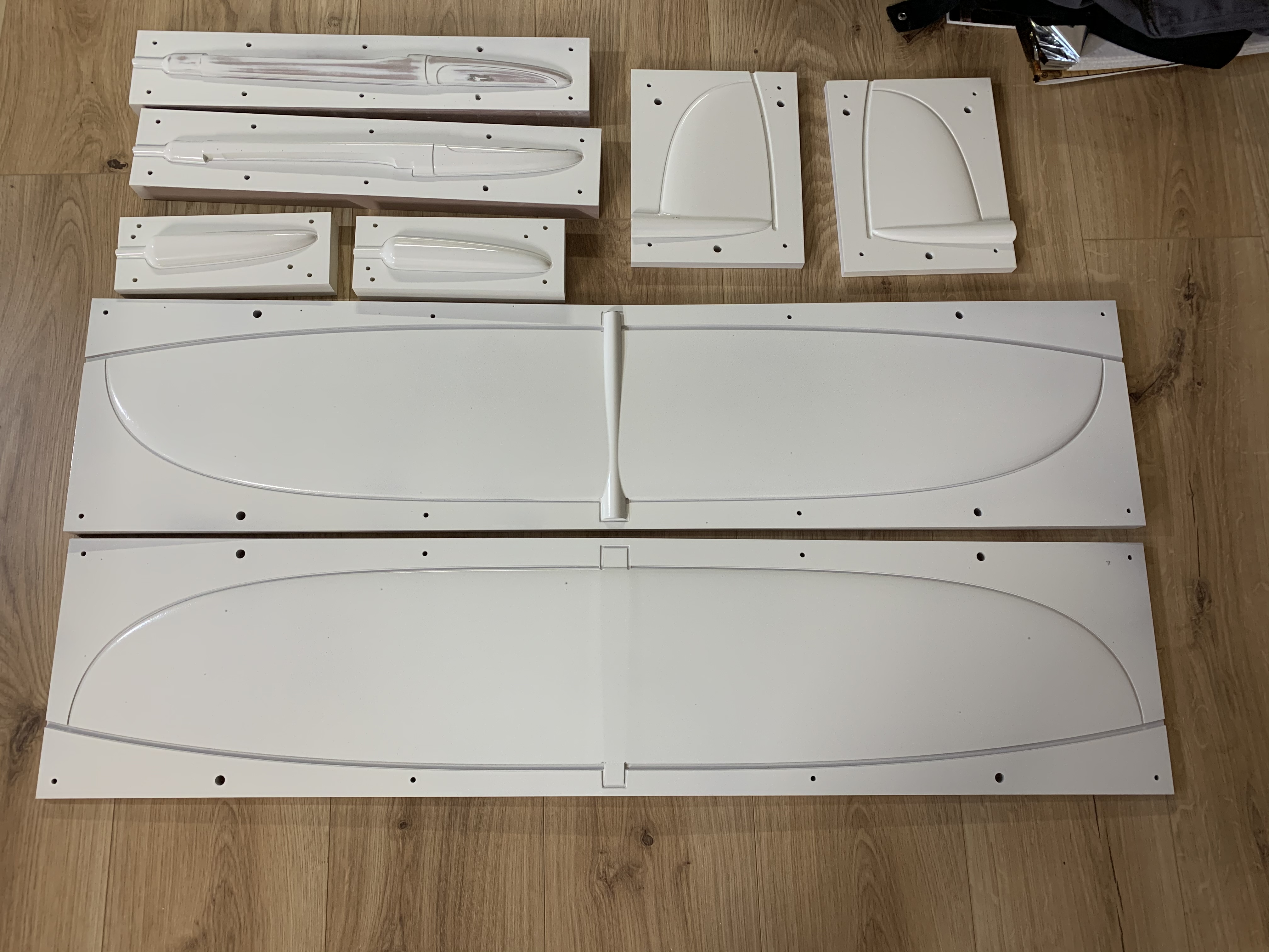

Im Laufe der letzten -keine Ahnung- 18 Monate ist dann immer wieder mal die Fräse gestartet worden und Restmaterial wurde aufgearbeitet. So ist dann der gesamte Urmodellsatz entstanden.
Leider sind zwei Kleinigkeiten beim Fräsen aus einer Unachtsamkeit heraus passiert.
Zum einen ist mir der Halter (Die Spindel) bei einem Rumpfurmodell leicht in die Nutzfläche eingetaucht. Das ist dieser grünliche Punkt am Foto oben. Glücklicherweise ist das genau der Bereich, der später beim fertigen Rumpf eh geöffnet wird. Tut also nicht wirklich weh.

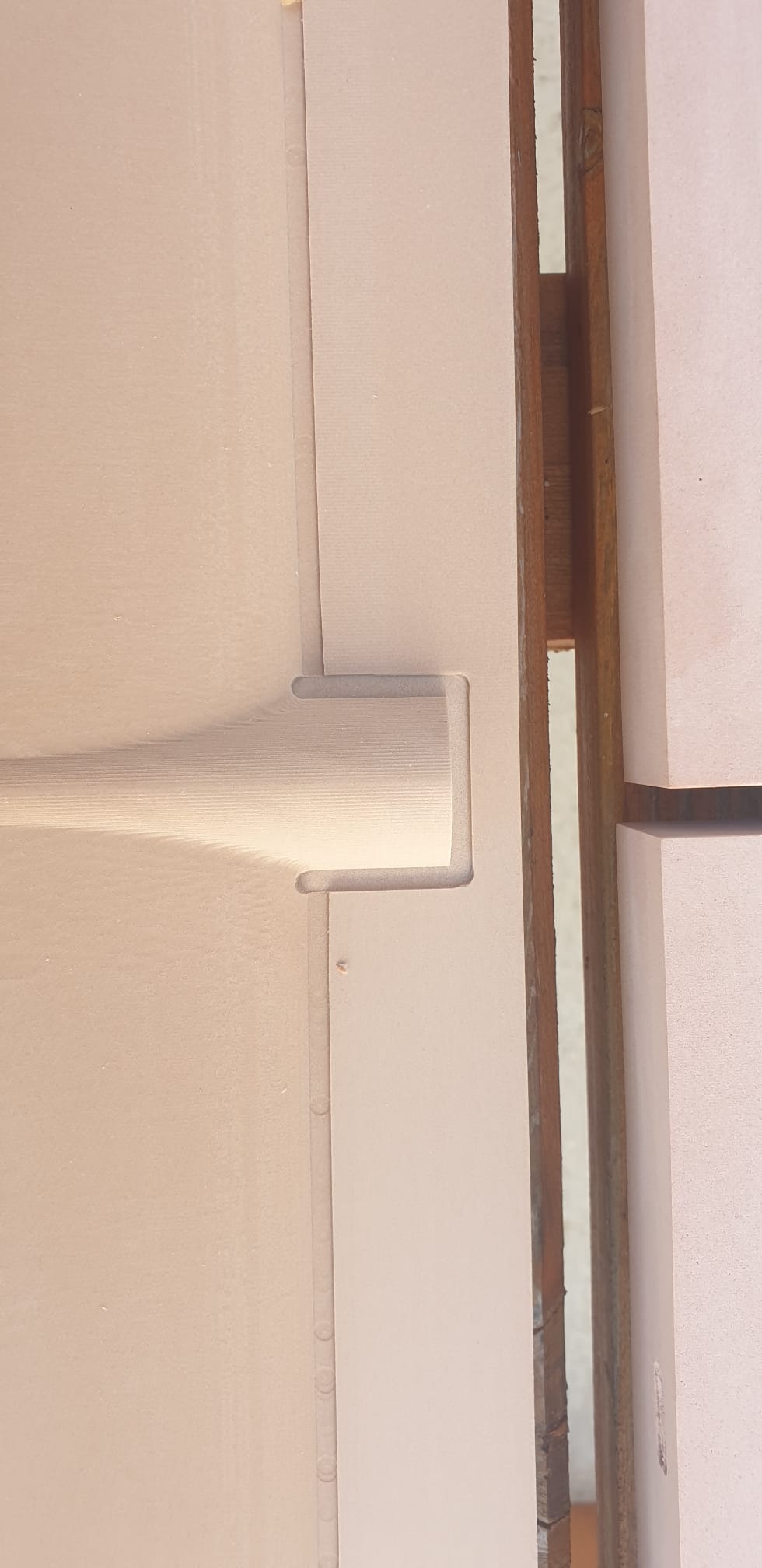

Das zweite Missgeschick ist etwas ärgerlicher. Beim Fräsen der Rille an der Nasenleiste habe ich leider nicht daran gedacht, dass der Fräser erst mit seinem Zentrum an der im CAD vorgegebenen Linie stoppt. So ist er 1.5mm in die Nutzfläche eingetaucht (siehe Foto). Das ist zwar nicht so tragisch, weils recht einfach gekittet werden kann, ärgert mich aber schon, weil´s total unnötig war:
Das Material muss nun lackiert und danach geschliffen und poliert werden. Wann das passieren wird, keine Ahnung... :D

Die Flächenform aus Plaexiglas is auch mal Interessant. Schaut auf jeden Fall super aus, das Modell. :thumbup:
vanquish
Beiträge: 125
Wohnort: 8044 Graz
Re: 40" Midibrett Pinky
Beitrag von vanquish »
Servus,
gegossenes Plexiglas als Material für Urmodelle, sowie auch für Negativformen hat sich seit einigen Jahren durchaus bewährt. Es gibt zwar ein paar Nachteile bzw. Punkte die man beachten muss (Verzug, Tempern), aber auch einige Vorteile (einfach aufzubereiten, hochglänzende Oberfläche).

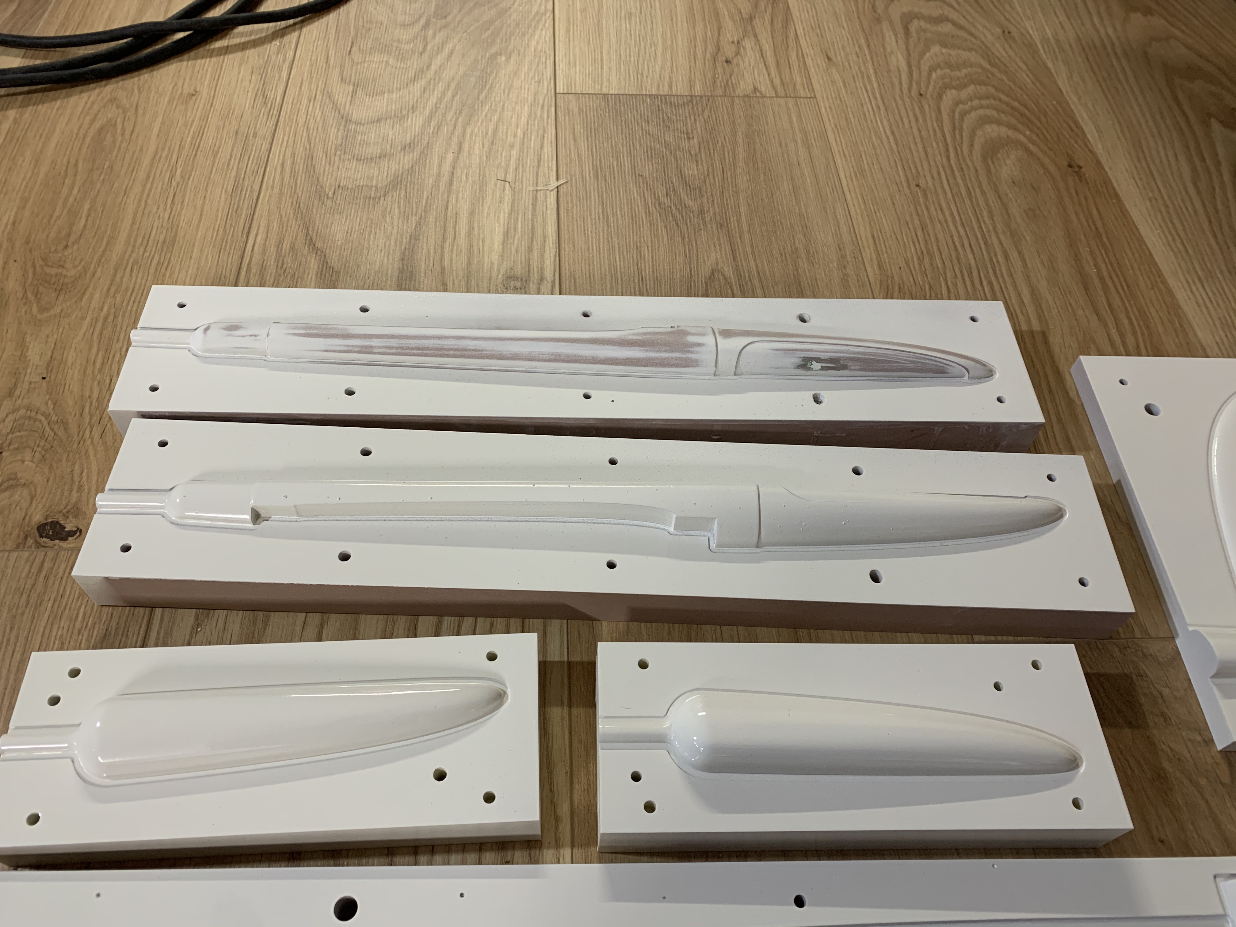

Grüß euch,

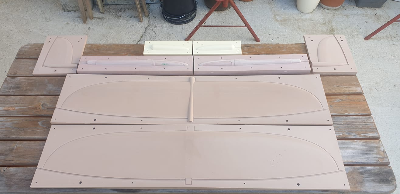

Ich hab die Urmodelle vor ein paar Wochen einmal weiß lackiert und bei einer Rumpfform angefangen, zu schleifen. Das leichte Blockmaterial muss vor dem Abformen versiegelt werden, was ich eben mit 2K Autolack mache. Ansonsten gibt´s keine schön glänzende Oberfläche.
Die Rumpfteile habe ich aus einem mir unbekannten Material gefräst, was aber vergleichbar mit dem Necuron 651 ist. Leider hat es nach dem Lackieren einige Luftbläschen geworfen... Der weiße Lack muss also ziemlich stark heruntergeschliffen werden. Es scheint aber so, dass die Poren dennoch schön verschlossen worden sind.
Mir fehlt wegen diversen anderen Projekten leider die Zeit um das Teil in absehbarer Zeit fertig zu stellen. Also falls jemand an den Urmodellen interessiert ist, einfach bei mir melden. Ich bin recht offen für vieles :)
Anbei noch ein paar ganz aktuelle Bilder...
