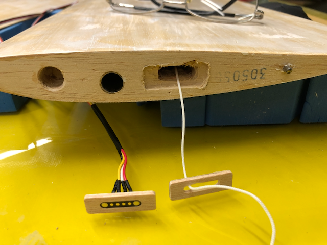

Nach all der Zeit will ich mich mal zu diesem Thema zurückmelden. Lange hat es gedauert weil ich mich nun doch gegen ein Stecksystem aus der Unterhaltungselektronik entschieden habe. Es ist nicht von Tisch aber bei den in Frage kommenden Projekten hab' ich es nicht realisiert.
Nur zur Info und der Vollständigkeit halber ... Ich habe mich jetzt an Flächenverbindern vom AliExpress versucht:
https://de.aliexpress.com/item/10050065 ... in_prod%3A
Größter Nachteil ist der sehr fummelige Einbau in Wurzelrippe und Rumpf. Da muss man sehr gut aufpassen, dass die Kontakte kein Harz abkriegen.
Inzwischen weiß ich das es da geeignetere Kontakte gibt. Die würde ich wohl beim nächsten wählen. Sie sind ein klein wenig "robuster" und haben auch mechanisch nochmals eine Führung:
https://de.aliexpress.com/item/10050049 ... in_prod%3A
Wahrscheinlich sind beide Varianten nichts für Leute die eine Seite gerne lose lassen. Ich gehöre allerdings zur Fraktion die gerne auf beiden Seiten die Stecker fest einbaut/verklebt. Die Kontaktgabe der Ali-Stecker lässt bisher nichts zu wünschen übrig. Langzeiterfahrung habe ich natürlich noch nicht.
Ich empfehle auf jeden Fall die Variante mit bereits angelötetem Kabeln zu kaufen. Die Mehrarbeit ist den Mehrpreis bei weitem nicht wert.

Danke, für die Links! Das schaut ja genial aus, für Aufschraubflächen à la MPX Condor usw.
Was sagen die Pins bei bissl hungrigeren Servos? Oder sollte man das doch lieber eher nur bei kleinen "HLG/DLG-Servos" nutzen?
Re: Alternative Steckverbinder für die Flächen?
Ich hab' leider noch keine Erfahrung mit den Dingern. Aber jeder Kontakt sieht sehr präzise aus und wird mit Federdruck auf die Kontaktfläche gedrückt. Insgesamt eine sehr gute Qualität.
Ich hätte keine Bedenken die Verbinder auch für höhere Ströme zu nehmen.
