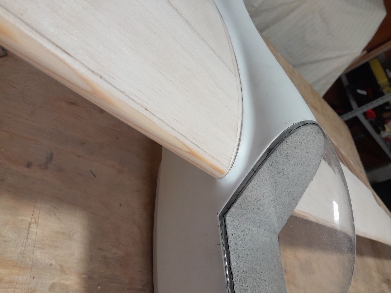

Nabend,
ganz der deutschen Tugend, Gut Ding will Weile haben..., ging es im Schneckentempo weiter.
Flügel sind soweit zum Bespannen fertig, Nasenleiste verschliffen, habe mich für Kiefer entschieden und Übergang zum Rumpf dicht gemacht.
Nun geht es an die Querruder.

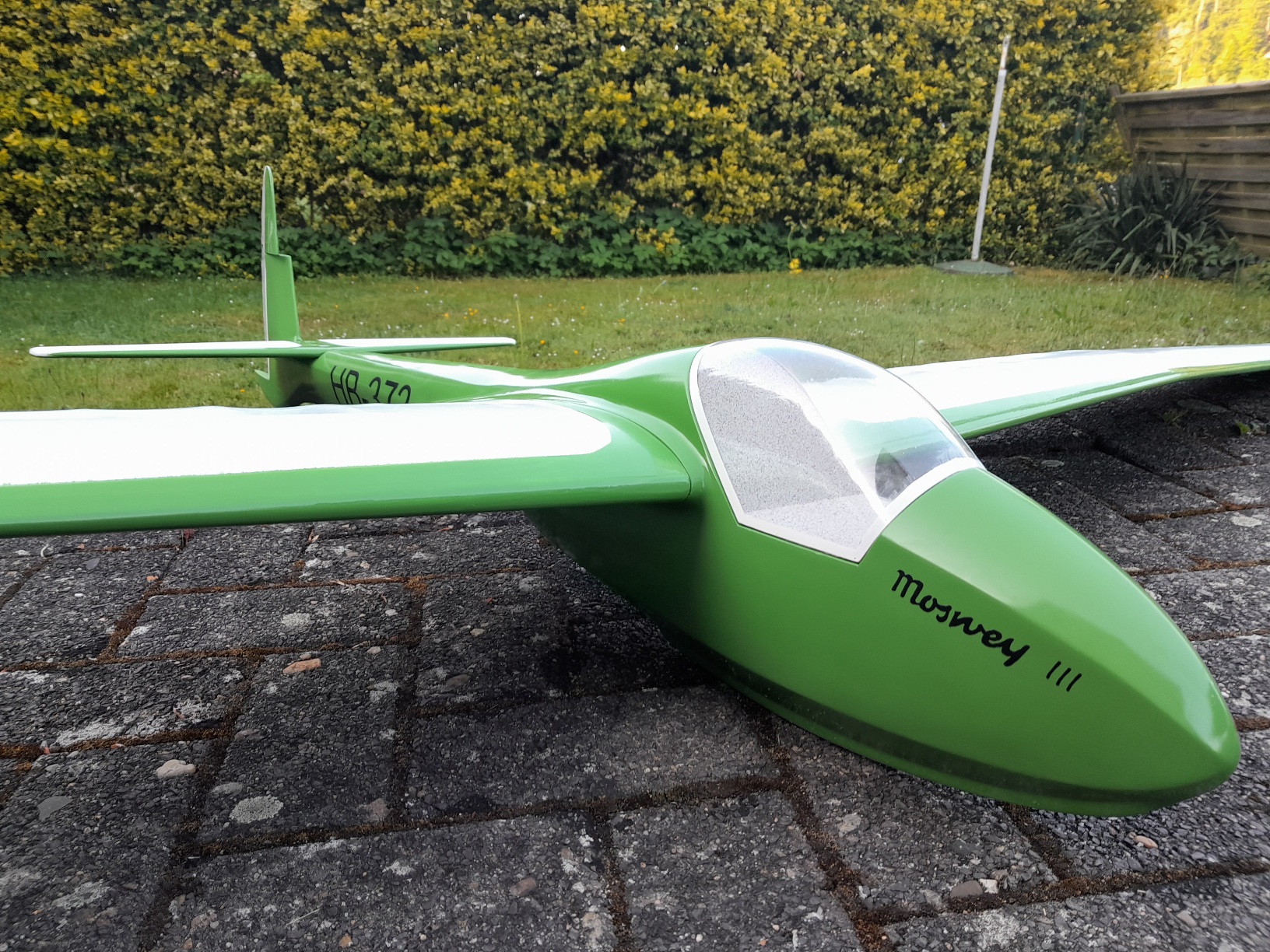

Ein gefühltes Jahr später..., getreu der deutschen Tugend: "gut Ding will Weile haben..." ist die Kleine jetzt fast fertig.
Noch die Anlenkungen, Akku und Empfänger rein inkl. grob den Schwerpunkt ermitteln, dann steht dem ersten Hüpfer nichts im Wege.
Abfluggewicht teile ich abschließend noch mit.

Hi Uwe, das ist mal eine Farbwahl die man nicht jeden Tag sieht. Finde ich ausgesprochen gelungen.
Guten Ersthüpfer wünsche ich.

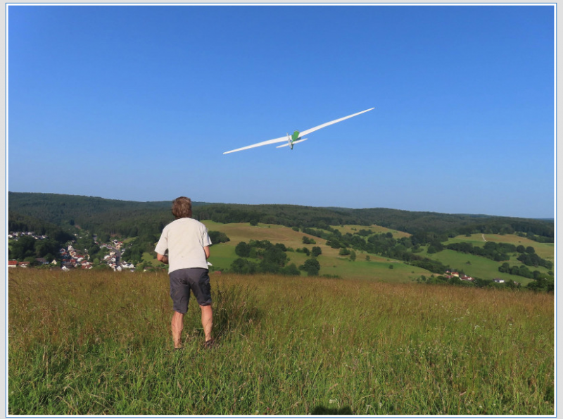

UweH hat geschrieben: Sa 14. Jun 2025, 11:13
Mit wieviel "S" hast Du Deinen Antrieb ausgelegt ? So wie der wegsteigt sicherlich mindestens 4S ... oder warst Du früher Speerwerfer ?
Was ich schön finde ist, dass man Deinen FES Antrieb gar nicht wahrnimmt :thumbup: ;-)

ich setzte einen altem Modellfliegertrick um, bewusst den Schwerpung weit hinten setzen (leider ist im Plan dieser nicht vermerkt...) , deshalb ging ich sicherheitshalber noch weiter hinter.
Durch das direkte Wegsteigen nach dem Abwurf in ausreichende Sicherheitshöhe kann man dann ganz in Ruhe überlegen, was man falsch gemacht hat.
Janee, wenn man noch Fahrt hat geht das ja. Sieht auf dem Bild vielleicht auch dramatisch aus.
Naja, die ersten drei Flüge waren es auch...
Re: Moswey 3, 2.80m von Oldgliders
italouwe hat geschrieben: Sa 14. Jun 2025, 21:24Sieht auf dem Bild vielleicht auch dramatisch aus.
Nach ständigem nachladen des Bleiakkus für den unsichtbaren Antrieb in der Nase wurde die Flugbahn ab dem 4. Flug endlich ruhiger, also muss Uwe an diesem Schwerpunkt eine Spaxschraube in den Frosch drehen um die guten Flugeigenschaften festzuhalten.
Ich hab noch ein paar bewegte Bilder vom 5. Flug und der 4. Landung. Keine Ahnung warum der 5. Flug gestartet hat bevor der Flieger vom 4. Flug gelandet war :shock: ....hochdramatisch war das Gestern alles :roll: :mrgreen:
