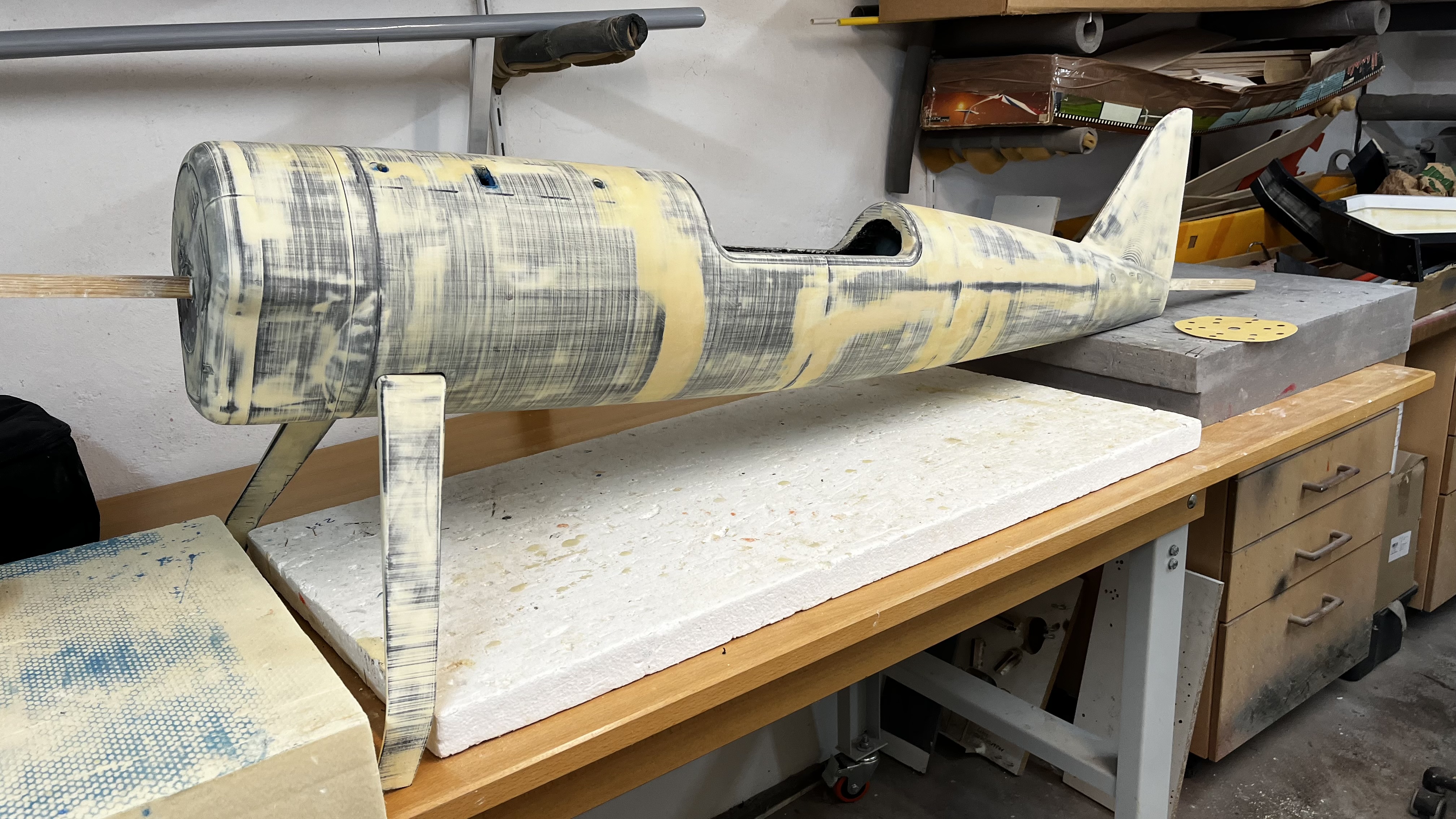

Anwendung bei meinem neuen Projekt, sollte dann so aussehen( sind unterschiedliche flugzeuge Projekt und Beispiel)

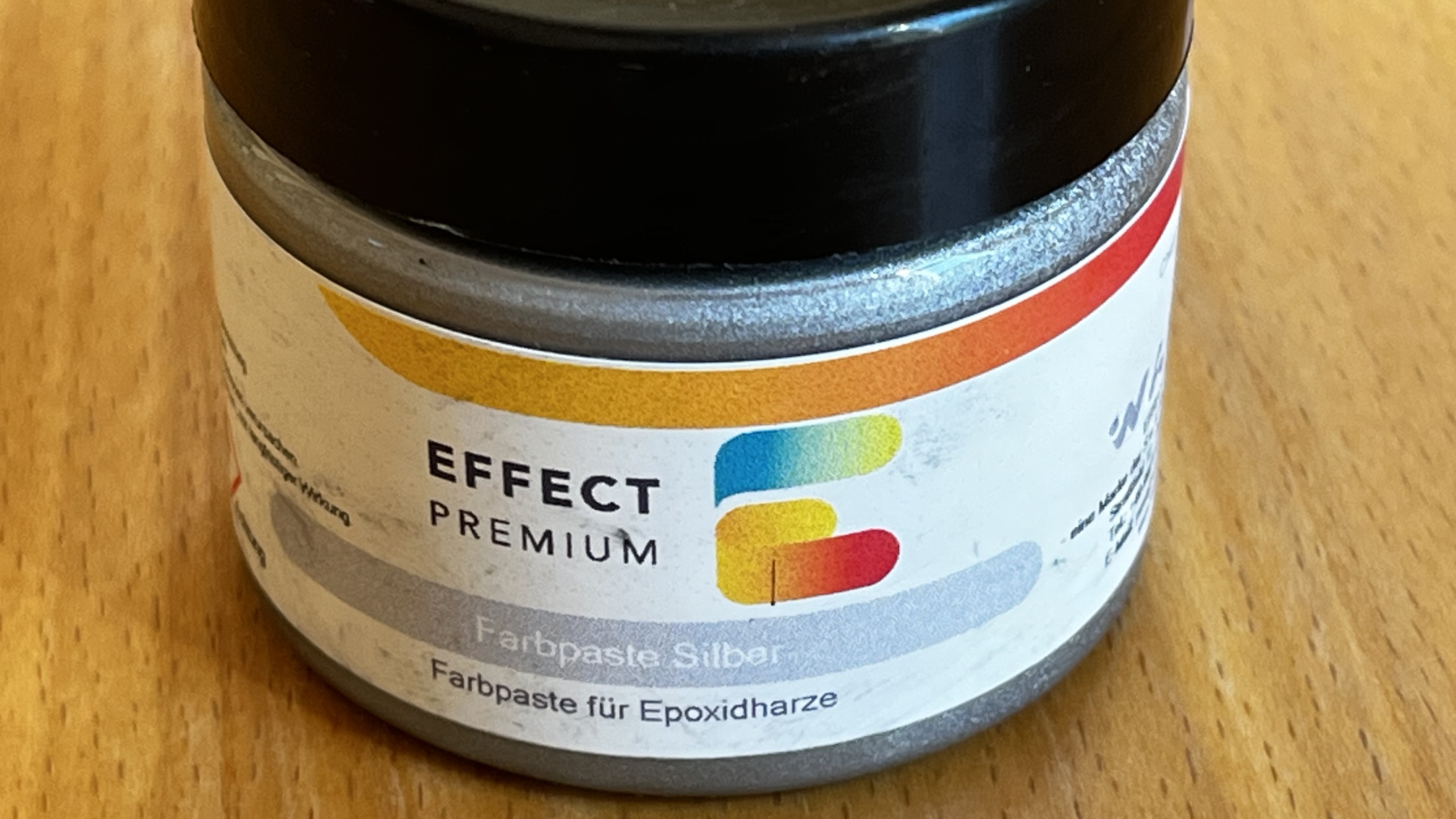

Super, sieht schon mal vielversprechend aus.matzito hat geschrieben: ↑Mo 28. Apr 2025, 07:47 https://www.harzspezialisten.de/farbpaste-silber-25g
Habe das mal bestellt

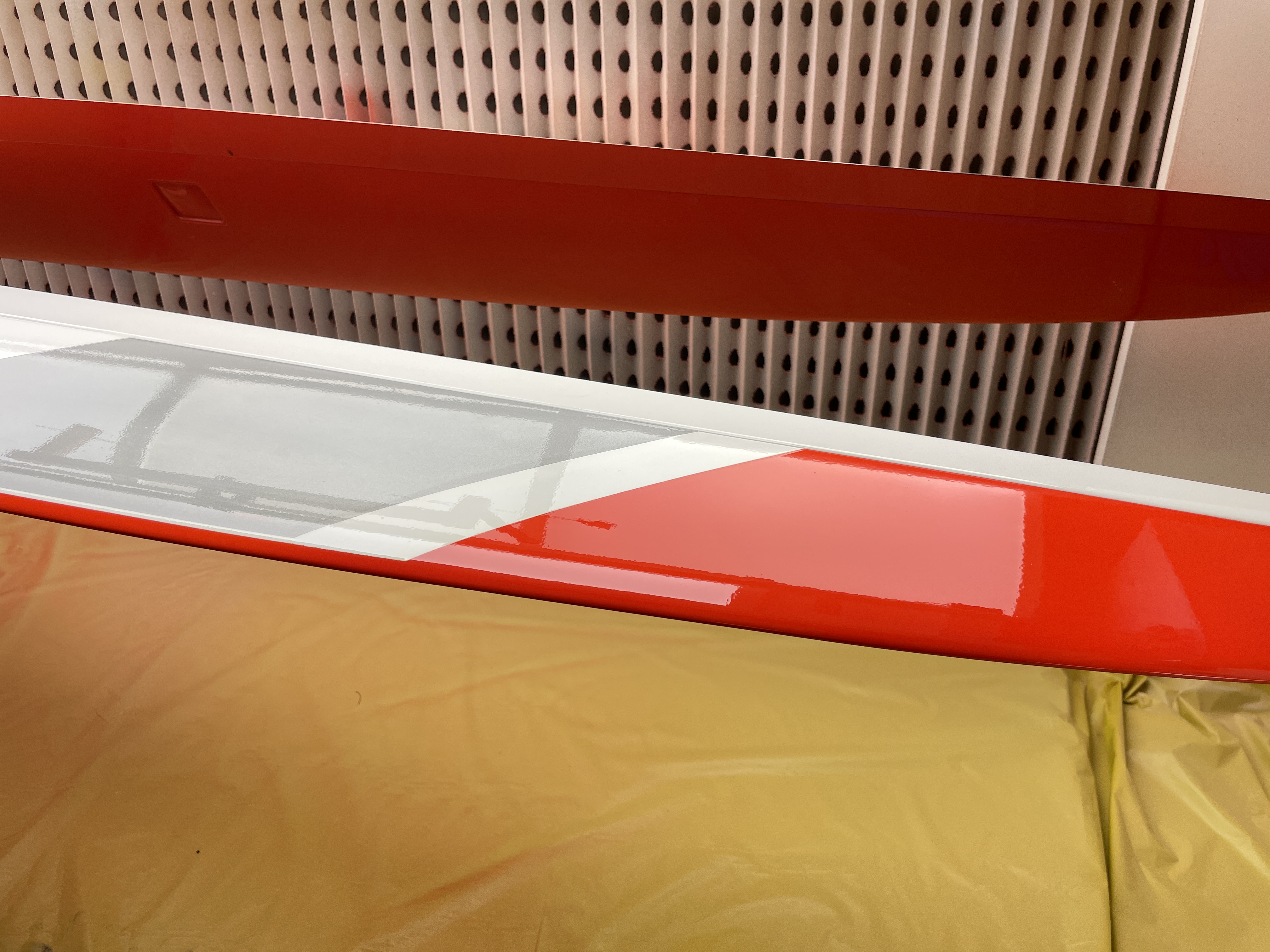

Hi Ich denke dadurch dass in die form lackiert wird und das laminat komplett eingefärbt wird sollte die sättigung überall gleich sein, so die bisherige Erfahrung, werde Bilder machen u zeigen.

Ps.: der Rumpf ging heute zum Lackierer leider hat er von den anderen Teilen noch nix fertig gehabt

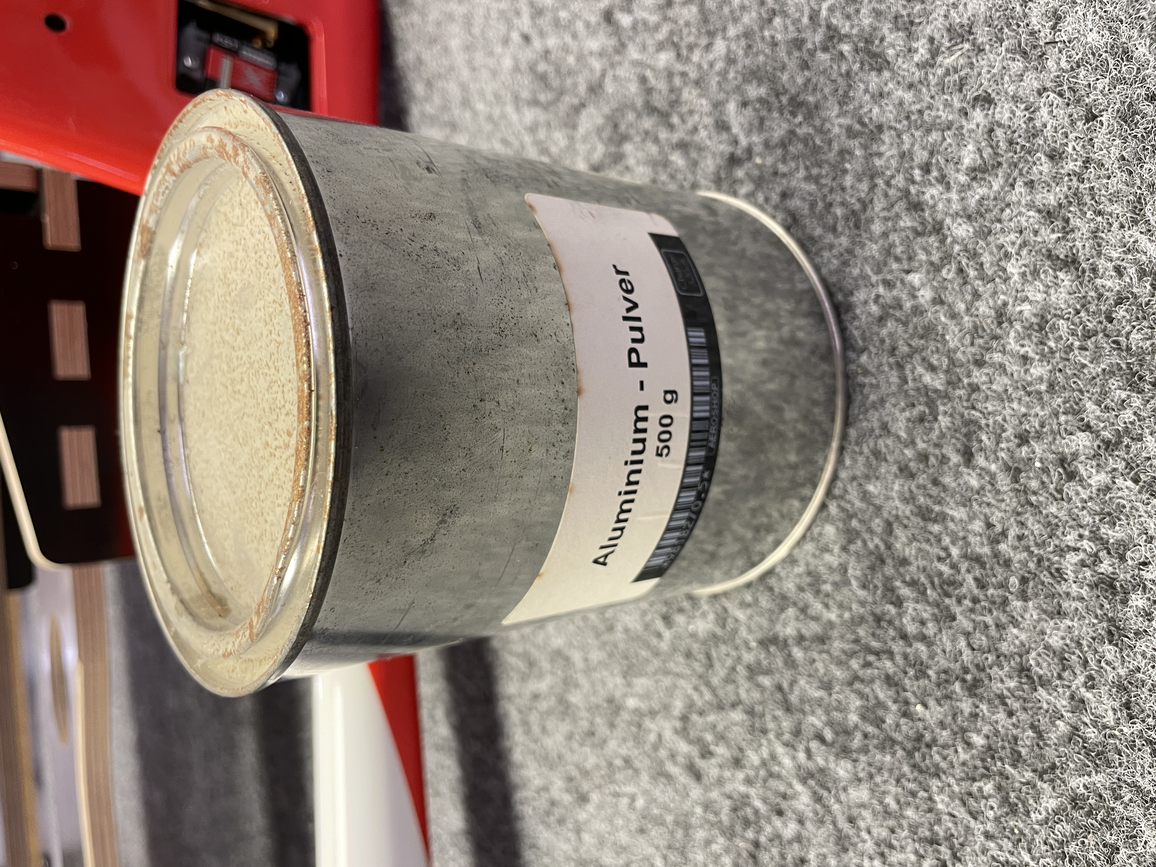

Früher haben wir bei den gebauten und überholten Stoffmücken immer in die letzte Lage Spannlack ein Aluminiumpulver eingerührt, um die Bespannung vor den UV-Strahlen zu schützen. Hatte noch was davon im Schrank und mal in UP Vorgelat klar und in das HP IMC klar eingerührt. Der Effekt wird gut, und Sättigung und Ton lassen sich auch gut durch die Dosierung der Zugabe einstellen. Habs jetzt noch nicht gespritzt, damals schon und die Stoffmücken sahen vor dem Lacken immer aus wie zu Lindbergs Zeiten

PS: Könnte natürlich sein, dass die Empfangsqualität des Empfängers durch die Aluminiumpartikel eingeschränkt oder sogar gestört wird, müsste man ausprobieren. Der Flugfunk im MHz Bereich wurde jedenfalls nicht gestört. Die 2,4 GHz, keine Ahnung.

Hi ich will ja keine Aluoberfläche das wäre mir wirklich zu tricky das hatte ich mal bei der H1Racer da kostete der Lack ein Vermögen.

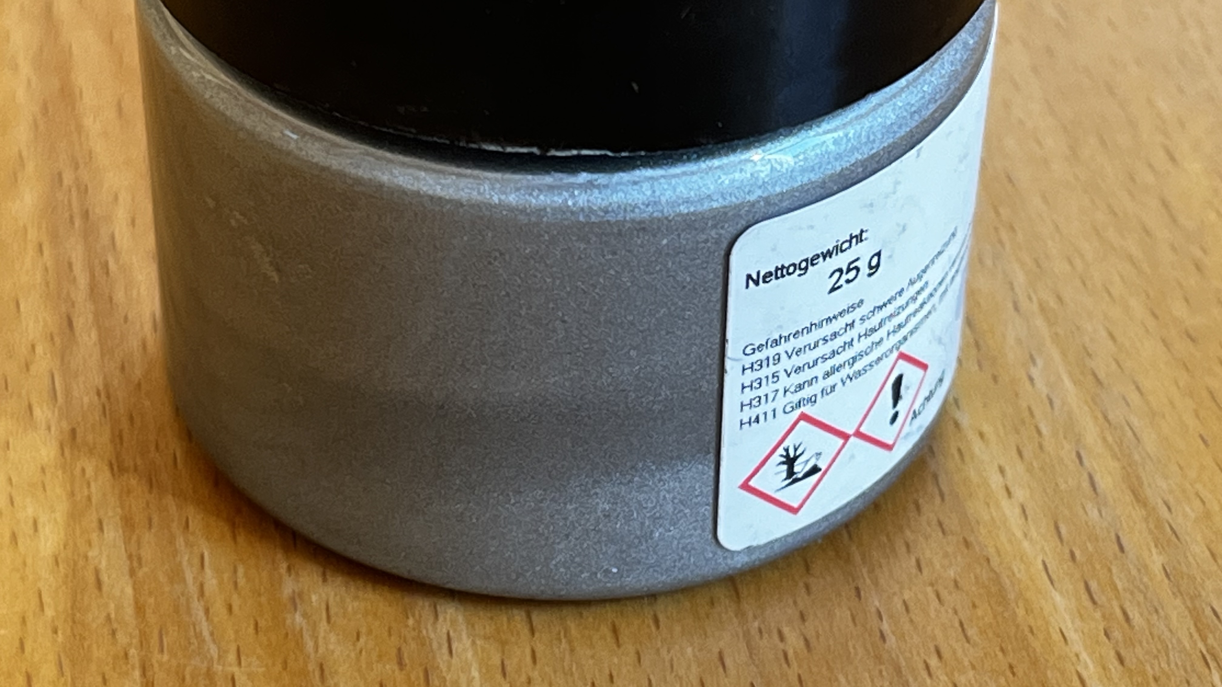

Heute morgen kam die silberne Farbe
Sobald ich genug Elan habe baue ich damit mal das Fahrwerk …
Mir ist eine möglichst stöchiometrische Mischung recht wichtig und keine glitzereffekte wie im Rivertable deshalb auch kein Streugut.
Wenn es noch andere günstigere Hersteller gibt gerne her mit den links.
