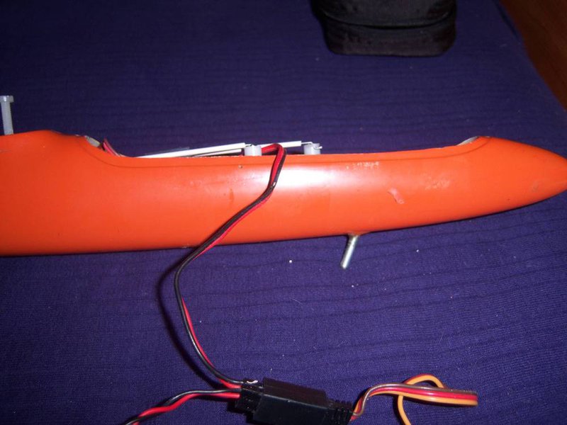

Verfasst: Di 22. Feb 2011, 16:39
von McLaut
Flitschenhaken bei meiner ElWoMS
Mittlerweile is der Haken nur noch halb so lang!!!
Ich hab nämlich so immer den Acker umgepflügt :oops: Und einmal die Hand komplett aufgerissen, als ich sie aus der Luft gefangen hab :lol:

Re: Flitschen?
Verfasst: Di 22. Feb 2011, 16:55
Aua! Das war wirklich ein Fleischerhaken! :mrgreen:
Re: Flitschen?
Verfasst: Di 22. Feb 2011, 17:10
von Gast
Meiner wird nicht so lang :D
