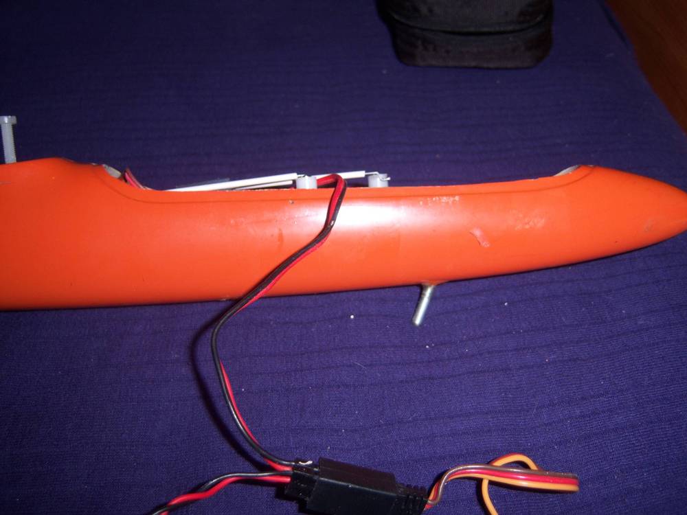

Ich möchte gerne diesen Flitschehaken in meinen Dragon einbauen.(siehe Beitrag 288)
http://www.rc-network.de/forum/showthre ... chen+haken
Jetzt zu meinen Fragen:
Gibt es da irgend einen Richtwert,wo der Flitschehaken eingebaut wird und in was für einen Winkel
Re: Flitschen?
Zuerst solltest du dir die Frage stellen warum denn flitschen???
Reicht dir der Hochstarthaken nicht???
Flitschen is immer bissel mit risiko verbunden, wie auch schon Uwe geschrieben hat. Dein Dragon reicht doch hochstarten um die nötige Höhe zum Thermik suchen zu haben, oder?
Solltest du doch nen Flitschenhaken haben wollen, dann würde ich den so um die 8 cm von der Spitze aus einbauen.
Da ist aber meist der Akku!!!
Weiter vorne geht auch.
Is halt Ansichtssache. Denselben hab ich bei meinem Sharky übrigens auch verwendet, wegen der Abziehschnauze ganz klasse.

Ich würde das Ding hintern Akku einbauen. Vor dem Akku ist etwas heftig.DerMop hat geschrieben:OK
Jetzt fehlt mir ungefähr der Winkel noch
Winkel reichen ein paar wenige grad. Das Ding soll halt nur nicht nach vorne geneigt sein daß die Schlaufe oder der Ring sauber abfallen wenn man den Erdanker passiert hat.

Hoi Jürgen
Zum Flitschenhaken: Ich verbaue meine "Stifte" meistens noch vor dem Accu. Dazu verwende ich ein 5 mm dickes, ca 8 mm breites und 15-20 mm langes Alu Flachmaterial das ich einharze. In dieses bohre ich im Winkel von ca + - 5- 10 Grad entgegen der Flugrichtung(Richtung Heck)ein Kernloch für ein M3 Gewinde und schneide dieses Gewinde dann rein. Auf keinen Fall mehr, da sich sonst die Schnur "einschneidet". Als Bolzen verwende ich aus dem Baumarkt Stifte an denen auf der eine Seite ein Metrisches Gewinde und auf der anderen ein "Holzschraubengewinde" ist. Zwischen diesen beiden Gewinden ist meist ein ca 10-15 mm langes Stück das "blank" ist. Habe aber auch schon einen Holzklotz eingeharzt in den ich den Stift gedreht hab. Stabiler ist aber das Alu.
Den Stift drehe ich dann mit etwas Loktite ein und kürze ihn auf ca 4-5mm Überstand am Rumpf. Natürlich die /den stift dann gründlich entgraten, sonst geht s dir wie dem Michl. Am Flitschengummi habe ich eine sogenannte "Waageschnur" die man im Drachenladen in verschiedenen Stärken und reissfestigkeiten bekommt. Sie ist sehr Abrieb / verschleissfest und hält in meinem Fall 90Kg Zugkraft aus.
Das Ende an dem ich den Flieger "einhänge" versehe ich mit einer einfachen Schlaufe ohne Ring und der gleichen. Diese Schlaufe hat den vorteil das sie auf jeden Fall von alleine vom Stift abfällt. Andere Schnüre schneiden sich gerne ein und bleiben Hängen. Hab ich schon Life erlebt. Da kommen dann die von Chris beschriebenen Blauen Säcke zum Einsatz.
Früher hätten wir das ganze dann einfach an Ort und Stelle "Abgefackelt", nachdem wir alles brauchbare entnommen hatten. War ja Früher meistens nur Holz. Heute stände dann gleich einer von den Grünen daneben
Bei Fragen.... Gerne

Bezüglich der Position des Hakens kann man pauschal folgendes sagen:
1. je weiter der Haken von der Nase Richtung Schwerpunkt wandert, desto stärker stellt sich der Flieger beim Start an.
Also je weiter vorne, desto eher will der Flieger Richtung Bodenanker rasen.
2. Einbauposition so wählen, dass man eine stabile Halterung gewährleisten kann.
Je nach Modellgrösse wird sich somit ein Abstand von der Nase zwischen 5 und 8cm einstellen....abhängig auch von der Form der Nase (stumpf...spitz)
Ich habe meistens Drehhaken verbaut, da bei meinen Rumpfnasen der Winkel sonst sehr flach ausgefallen wäre....aber das ist Geschmacksache.
