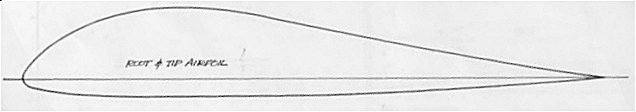

meine Skizze war wohl doch nicht real. Jetzt hab ich ein Pdf mit den Original Daten gefunden.
Profile hatte ich mir aus der PW-Serie gedacht auf 10% aufgedickt (ich hoffe das macht nichts)

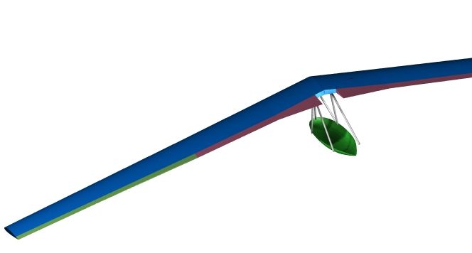

jetzt bin ich dabei den Flieger is CAD zu bringen .. braucht bestimmt viele Versuche da ich für den Rumpf nur Fotos
als Vorlage habe
Soll ja auch dem original wenigstens ähneln.
Jürgen
Re: Neues Projekt ..oder
Hallo Jürgen,
das sieht ja schon mal ganz gut aus.

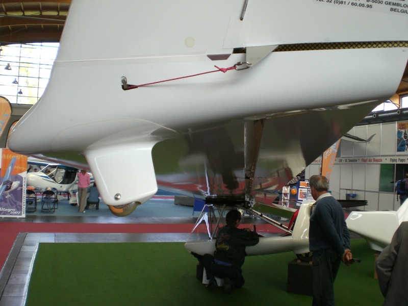

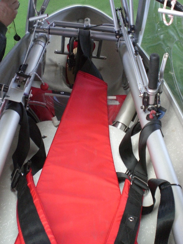

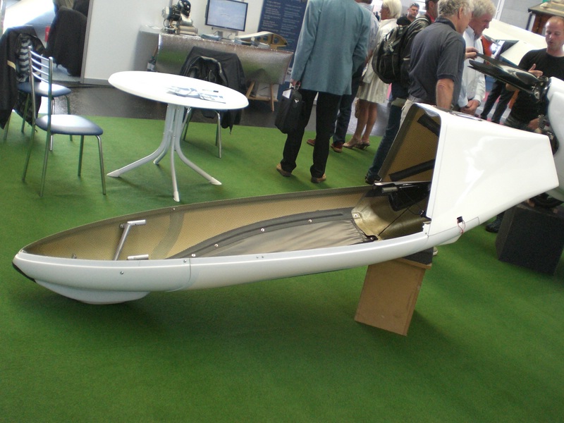

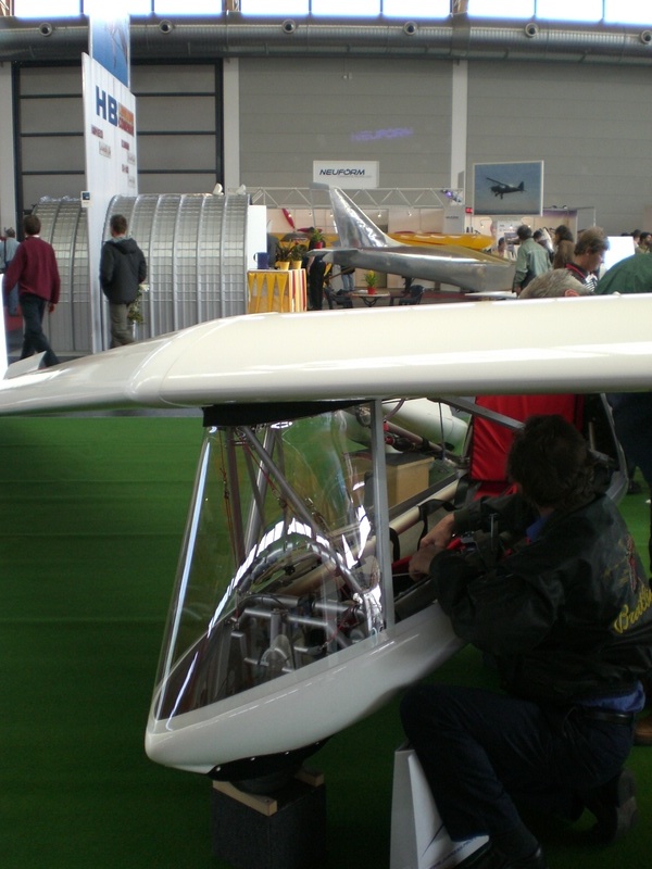

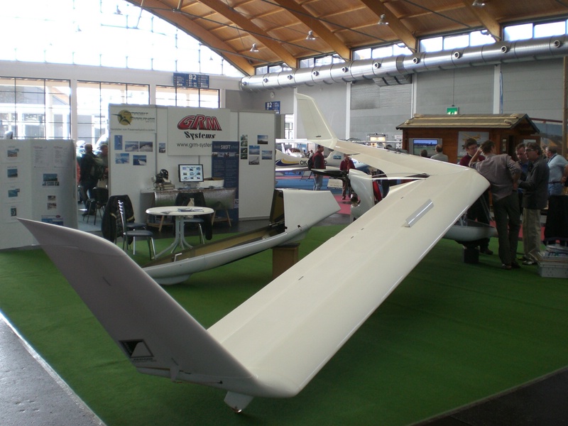

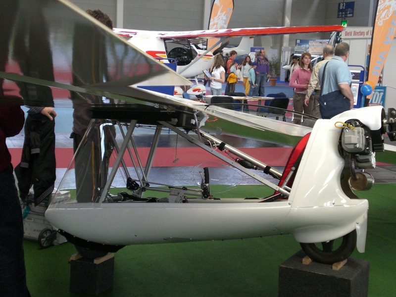

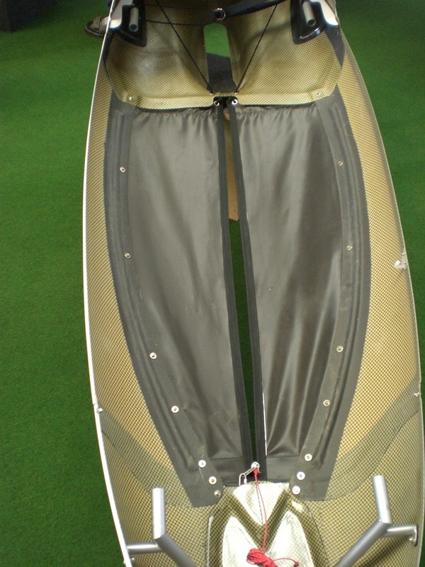

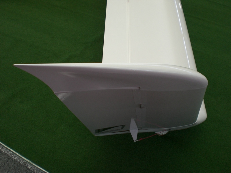

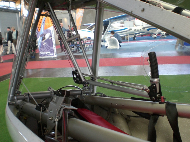

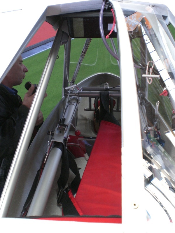

Der Rumpf ist nicht schwierig aufgebaut, ich hab hier mal noch ein paar Detailbilder für Dich die ich auf der Aero gemacht hab, vielleicht hilts noch etwas:
.....weiter im nächsten Post....
..und hier sind noch ein paar:
Bei Deinem Strak würd ich, ohne ins Simulationsprogramm zu schauen und rein nach Gefühl vielleicht innen etwas dicker und außen etwas dünner gehen. Kannst ja mal schauen obs was bringen würde :roll:

Danke für die Bilder, die sind doch um einiges brauchbarer als die aus dem Netz.

das Projekt Swift ist doch nicht so ganz einfach , beim Entwurf stellen sich ein paar Fragen..
1 ) Beim erstellen der Fläche hatte gab es einen Knick in der Nasenleiste , den hab ich nur mit anpassen (verbiegen/verzerren)
des Profils in diesem Bereich vermeiden können. :roll:

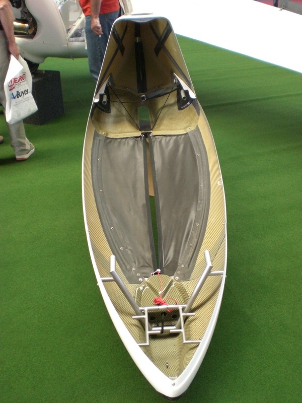

2 ) Der Rumpf sieht auf den Fotos deutlich zierlicher aus als auf der Skizze die ich gefunden habe.
Den Rumpf hab ich dann mal angepasst indem ich einen 180cm großen Piloten da reingefaltet habe :)
In dem Bild mit dem Rumpf ist der Knick in der Nase schon weg
Zeitgleich muß ich jetzt noch an der neuen Styroschneide basteln (Typ = Hans23 /Seilwinden), die Schrittmotoren und die Endstufen hab ich
schon.
Grüße,
Jürgen

jetzt hab ich den Rumpf in Positivbauweise erstellt (Bilder folgen später)
das Problem ist jetzt die Rohrkonstrucktion . Der Erste Versuch in Alu hat gezeigt da ich die verbindungsstellen und Drehgelenke
damit nicht hinbekomme (keine Schweissmöglichkeit für dünnes Alu)
Das Gestell nimmt ja auch das Fahrwerk auf und den Flügel, muß also bei der Landung schon was aushalten
Welche Rohre könnte ich nehmen Stahl oder Edelstahl oder Cfk/Gfk oder Messing oder.... ??

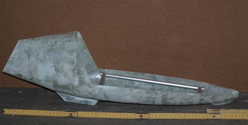

Jetzt mal ein Bild vom Rumpf das Rohrgestell ist nur ein Muster
Hallo Jürgen,
das ist in GFK-positiv gemacht, oder? Das sieht sehr gut aus und ich denke das wird am Ende ein richtig schöner Scale-Nurflügel mit dem Rohrgerüst, Kabine und so...als Modell vielleicht sogar schöner als das Original :D

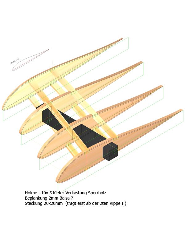

Bis jetzt bin ich der meinung ich könnte die Fläche in Holz bauen
muß noch schauen ob ich die Steckung zwischen die Gurte bekomme (Gurte 20+10 Kiefer an der Wurzel)

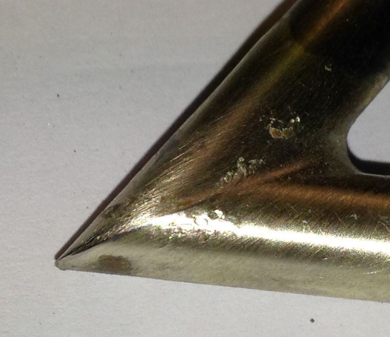

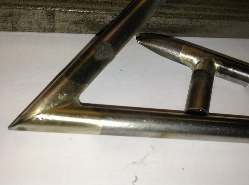

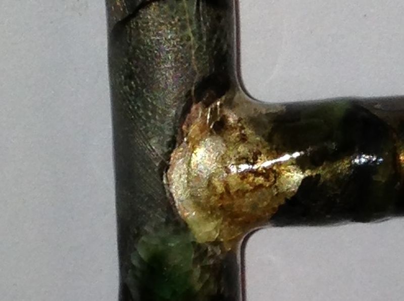

jetzt hab ich wenigstens eine Kleinigkeit zu berichten. (ich mag nicht immer nur schreiben ...ich bin noch nicht weiter ;-) )
Meine letzten Lötversuche waren vielversprechend.... ich zeig euch mal die Bilder
Dieser erste Test hatte sogar mit der Flamme eines Weller Gaslötkolbens funktioniert.
Die ander Lötung ist mit einem Gas Kartuschen Brenner gemacht
Die Verbindungen sind beim Belastungstest (mit der Hand biegen und Rütteln) sehr Fest, bevor die Verbindung aufgibt knickt
das Rohr weg.
so jetz noch Bilder nach dem Vorsichtigen verputzen
Jetzt muß ich noch etwas üben damit der Lötvorgang sicher ( :roll: Prozesssicher) ist.

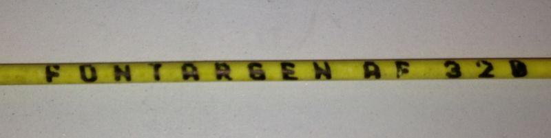

Äh, fast vergessen .........die Rohre waren D=6mm und 0,3mm Wandstärke , das Silberlot dieses hier
Jürgen

Mit dem Swift geht es nicht so richtig weiter, ich kann mich nicht entscheiden wie ich die Flächen bauen soll.
Holz wäre ja schön aber reichen meine Holme und die Krafteinleitung über die Steckung :roll:
Oder bau ich doch besser in Styro/Gfk ? ?

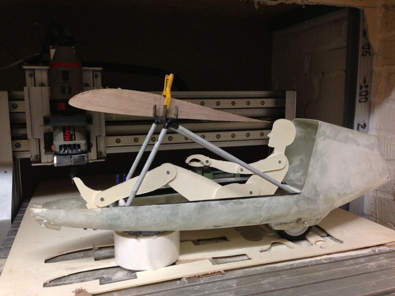

da hab ich mir jetzt mal die Zeit vertrieben, einen Piloten-Dummy in 1:4 (1:1 = 192cm) gemacht und in den Rumpf gesetzt

Wurde nur an dein Projekt erinnert durch das Gespräch mit einem Kunden der den "echten" Swift fliegt.
Genau über dieses Flugzeug haben wir gestern auf dem Modellflugplatz gesprochen, 2 von uns auch Drachenflieger und da war ich damals als der noch recht neu war zu einer Flugvorführung bei Rahden. Beim Thermikkreisen dachte man der dreht um die Flügelspitze.
Wenn ich sowas bauen würde dann alles full scale nur keine Alurohre da würde ich auch dünnes Edelstahl nehmen. Das gibt es auch bei Zimmermann Edelstahldämpfer.
Oben stand anfangs was von Originalprofil das halte ich nicht f zielführend
Hat Uwe den strak damals gerechnet für Dich?
