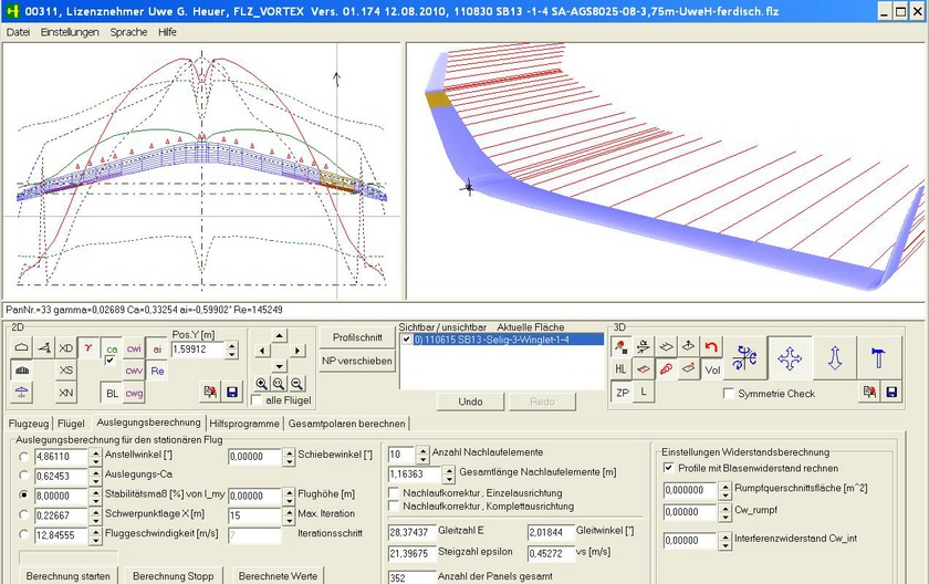

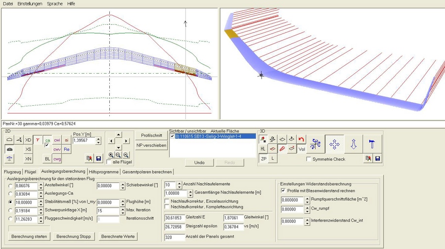

hier als Nachtrag von Gestern das Eregebnis von 3 Stunden Zugfahrt: ein Vortex-Screenshot des derzeitigen Vorentwurfs der SB 13,
die Klappen sind alle 4 Stück auf -2° gezogen, das ist schon kurz vor dem Abriß, also cAmax derzeit ~0,85....da gilt es noch dran zu arbeiten.
Der Auslegungs-cA bei Klappen im Strak ist 0,52, aber hier rechne ich mit einem massiven Rumpfeinfluß auf den cA, so dass der tatsächlich irgendwo bei 0,3 liegen dürfte und das wäre O.K.
Das Stabilitätsmaß ist mit 10 % auch noch relativ hoch éingestellt, aber ein paar Durchläufe mit unterschiedlichem Stabilitätsmaß zeigten eine hohe Toleranz der Leistungswerte gegenüber Änderungen des Stabilitätsmaßes.
Maßstab 1:4
Spannweite 3,75 m
Fluggewicht bei diesem Durchlauf 3,5 kg
Flächenbelastung 66 g/dm²
Fluggeschwindigkeit: 40 km/h :shock: ...das cAmax muß unbedingt noch hoch oder das Fluggewicht runter
Profil Fläche: Selig-Strak 3010-3014
Profil Winglet: Strak AS116 (Alexander Sauer) - HT14
Schränkung Fläche: nicht linear, maximal -4°
Schränkung Winglet: Nullauftriebswinkel der Profile
Für den Anfang sieht es schon ganz gut aus, aber im Detail tut es noch weh :mrgreen: ....mal schauen wie das aussieht wenn ich zufrieden bin :roll:

Ergebnis: Ho XII CAD fast fertig und SB13 Auslegung fast fertig (und mit einem anderen, etwas größeren Projekt auch weiter gekommen....Re 6,6 Millionen...ach Du Scheiße... :shock: )
Wenn ich von den 66 g/dm² von oben ausgehe bin ich jetzt bei
cA max 0,98 (statt 0,8)
Fluggeschwindigkeit 37 km/h (statt > 40 km/h)
Gleitzahl 32 (statt 30,6)
geringstes sinken 32 cm/s (statt 35 cm/s)
Wenn der Flieger leichter wird, wird das sinken nochmal deutlich besser ohne dass die Gleitzahl merklich schlechter wird....
Ich muß die Innenprofile wegen der Flügelstatik noch ein bissl modifizieren, aber die Auslegung ist weitgehend fertig.

Hier die aktuellen Leistungswerte meiner Auslegung nach den Erkenntnissen aus der RCN-Diskussion, aber schon mit den innen für die Flügelstatik auf bis zu 13% aufgedickten Profilen, wieder mit den 66 g/dm² von oben:
cA max 1,01 (statt 0,98)
Minimale Fluggeschwindigkeit 36,5 km/h (statt anfangs > 40 km/h)
Gleitzahl 32,5 (statt 32)
geringstes sinken 31 cm/s (statt 32 cm/s)
Man merkt dass die Verbesserungsschritte kleiner werden und damit das Ende der Optimierung naht, vielleicht ist es nach Prüfung der Stützstellen auch schon die endgültige Version....schaun mer mal :roll:

Die Auslegung meiner SB13 ist fertig, jetzt brauch ich nur noch ein Paralleleben in dem ich genug Zeit finde das zu bauen :oops:
Die simulierten Leistungswerte des 1:4er 3,75 m-Modells bei angenommenen 64 g/dm² sind nicht schlecht: Bestes Gleiten knapp 32 und gerinstes Sinken um 32 cm/s.
Die Werte im Vortex-Screenshot sind bei Klappen im Strak.
