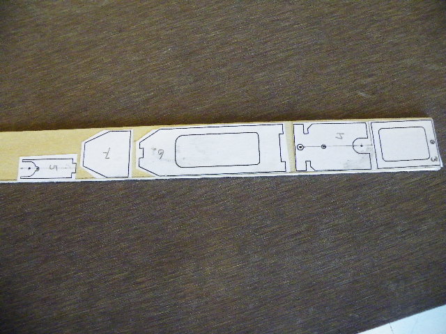

Bild 1425 zeigt die Papier Spanten Aufgeklebt,

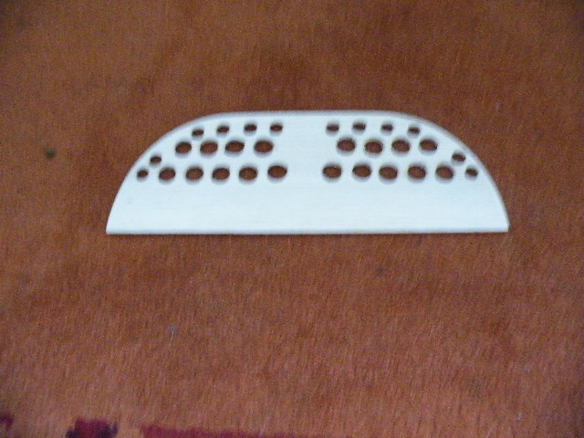

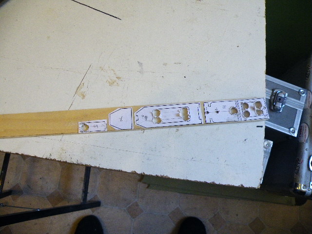

Bild 1427 Spannten gebohrt, ich Bohre immer in den Ecken wo Aussparungen meine Spannten
Ihr müsst aber die 8 mm Bohrungen für die Kohlestange In die Spanten auf alle Fälle Bohren
Bild 1428 Spannten fertig und Rumpfboden vorbereitet, zeichnet euch rechtwinklige Linien
In den Spanten abständen auf den Boden.

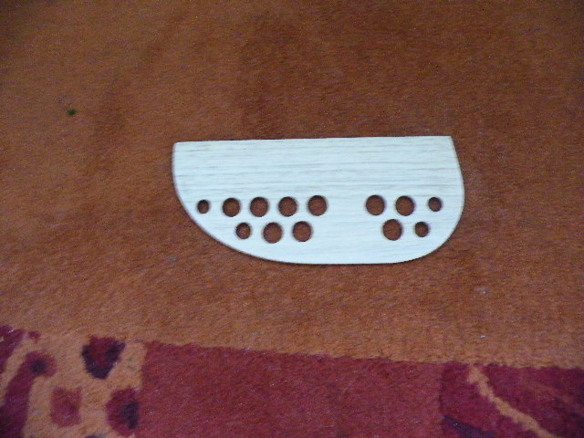

Bild 1429 Verstärkung für die Flügel Befestigung Aufleimen.

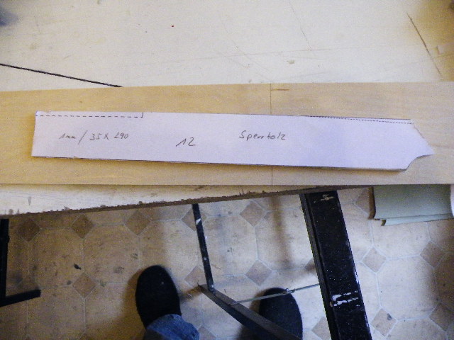

Bild 1431 Seitenteile ausschneiden

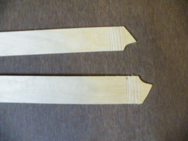

Bild 1432 Zur besseren Biegung im hinteren Teil habe ich mit einer Dreikant Feile mir nuten ein gefeilt so lässt sich das Sperrholz besser biegen.

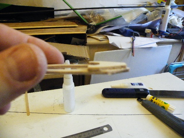

Bild 1435/ 1434 Spannten auf Boden aufgeleimt ich habe Sekundenkleber benutzt
Das Röhrchen für die Fadenanlenkung nicht vergessen

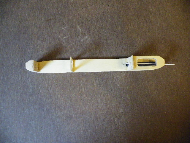

Bild 1436 Rumpf mit Seitenteilen und Deckel

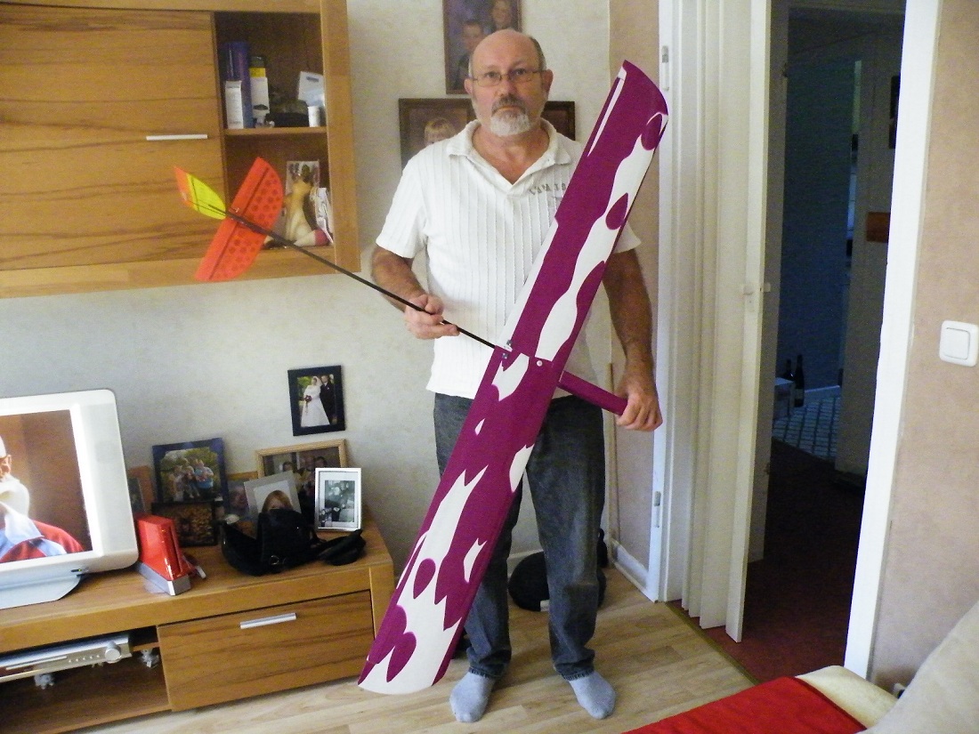

Fertig und gestern Erstflug mit ein paar Runden geht gut nur noch Feineinstellungen

Glückwunsch zum gelungenen Fliegerle, vor allem das Design ist mal wieder Hammer!!
