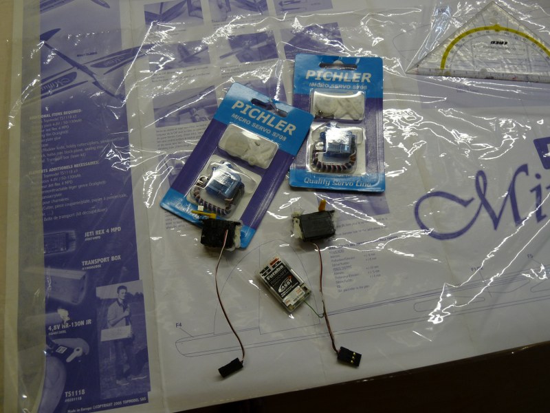

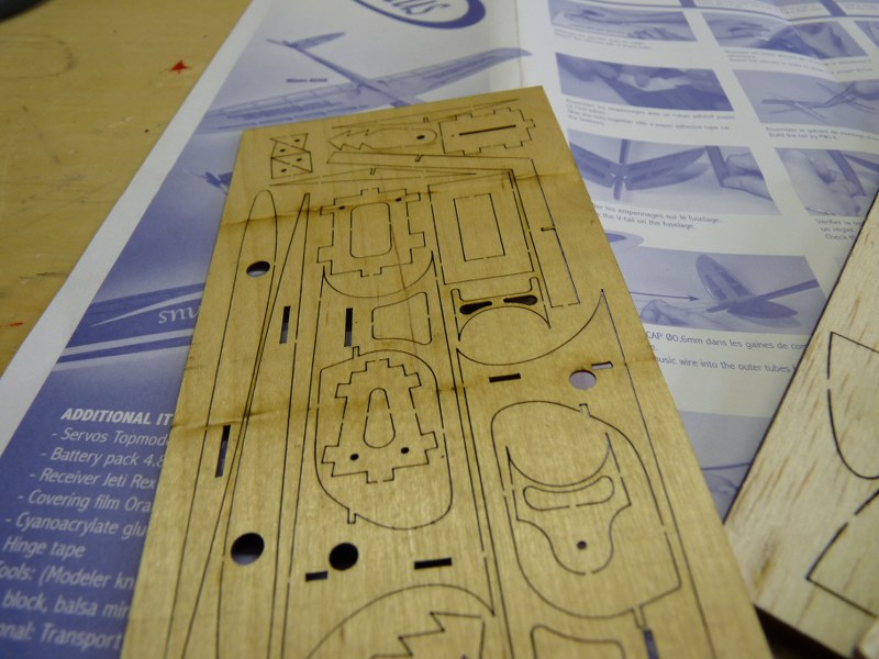

mir ist da am Wochenende ein kleiner Bausatz in die Hände gefallen. Den kleinen gibt es mit 70cm als ACRO Version und die Version die ich hab hat 90cm. Hab das Modell beim Vincent auf der Homepage entdeckt und direkt zugeschlagen. Für den Preis kann man nix sagen, alles super gelasert. Ich hab mal ein paar Bilder gemacht und schon mit dem Bau angefangen.
Das Teil wird denke ich ganz witzig, vor allem weil die Flächen abnehmbar sind :-) Eigentlich ist ein zentrales QR Servo vorgesehen, ich werde aber zwei kleine Servos in die Fläche bauen, denke die 5gr. mehr sollten dem Zwerg nix ausmachen. Denke das ich den kompletten Flieger mit dem neuen niedrig Vikosen Seku von MG-Modellbau zusammenbau. Der ist wirklich super dünnflüssig und kriecht somit in jede Lücke ;)

bevor der Rumpf komplett verschlossen wurde habe ich die beiligenden Bowdenzug Aussenrohre reingebabbt. Danach wurde der komplette Rumpf verschlossen und verschliffen. Als dann die Staublunge sich beruhigt hatte, wurde die Kabinenhaube rausgeschnitten und die LTW Servos platziert. Danach wurden die Leitwerksteile zusammengepuzzelt und verschliffen.
Der Aufbau der Fläche wird Tricky. Bis jetzt habe ich nur die 4 Balsateile vorbereitet (Nut reingeschliffen), Steckungsrohr reingeklebt und dann die oberen Balsaplatten draufgeklebt, welche jetzt noch trocknen....
also die Tage gehts dann wieder weiter..

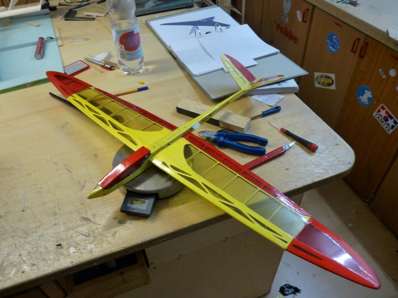

So,
hab den kleinen heute mal wieder aus dem Regal geholt und die Leitwerksanlenkung fertig gemacht. Morgen will ich dann noch die QR anlenken und das ganze auswiegen. In der kleinen Kiste gehts ziemlich eng zu. Momentan bin ich bei genau 101gr....
Re: MINUS Thermik, der kleine Spaß für zwischendurch......
Hi Tobi,
sieht gut aus. :thumbup:

Man sieht die Nasenbeplankung scharf aus! :thumbup:
