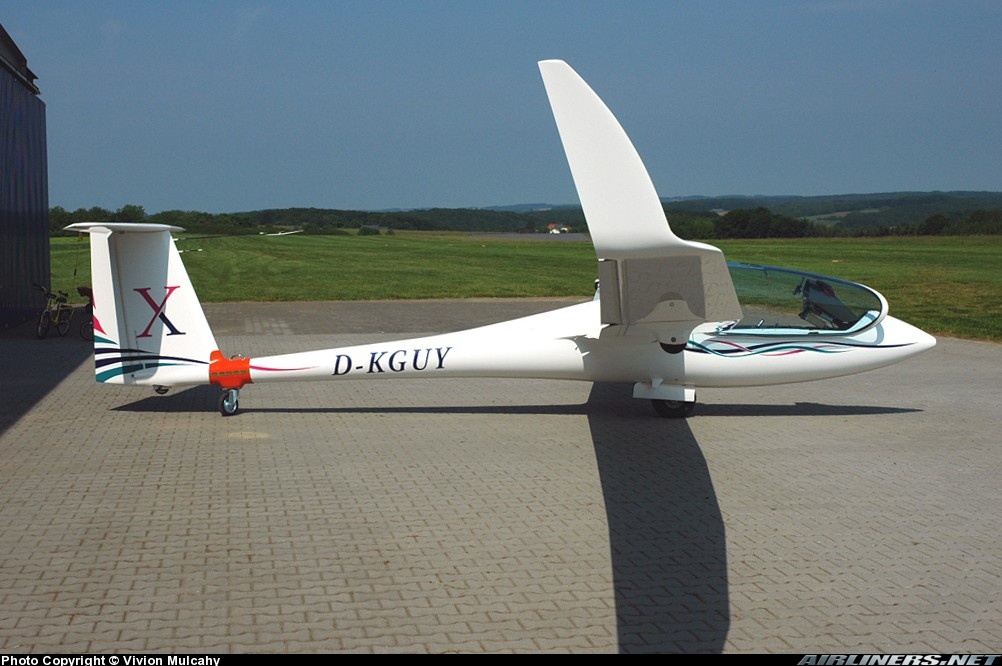

Ich habe mir einen Ventus 2cxM im Masstab 1:3,3 mit 5,4m Spannweite bei 11 kg Abfluggewicht mit KTW
Ich bin jetzt beim Flächen fertig machen mit Servos und Kabelbaum.
Dann noch den Rumpf lacken - Cockpit ist schon fertig.
Übrigens ich habe 16 Servos verbaut

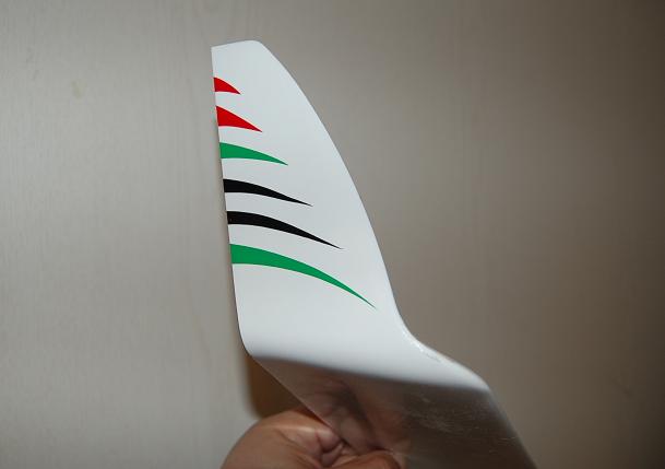

Die flächen werden am Schluß fein geschliffen (800er) und dann mit AS-Film bebügelt.
Sieht dann as wie GFK. Hoffe ich.
Und so ähnlich wird er dann lackiert wobei das Bunte alles in Folienfinish von mir geschnitten wird.
Anlagentechnisch habe ich mich für Multiplex M-Link entschieden wobei ich noch mit meinem geliebten MC3030 Sender fliege.

Sodele- nachdem ich heute Mittag erfolgreich von der Herz- und Schrittmacher inspektion
zurück gekommen bin, habe ich an meinem Designentwurf für den Ventus weitergemacht und
fertig geschnitten. Nur mal so zum hören - nur für den Entwurf zum schneiden habe ich ca 9 Stunden
verbracht. Wenn es drauf ist gibt es endlich auch Bilder.
- Winglet.JPG (14.27 KiB) 1828 mal betrachtet
