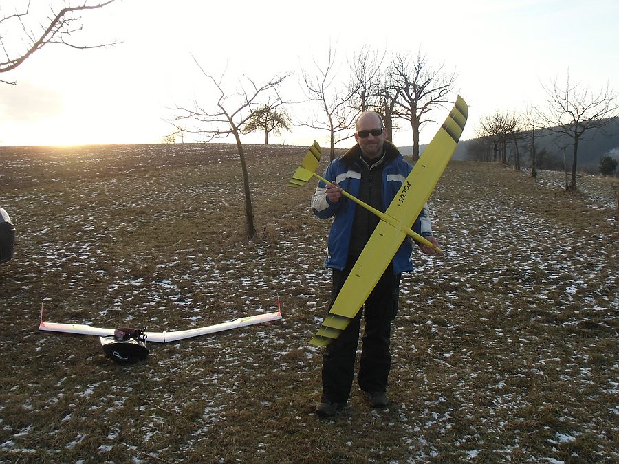

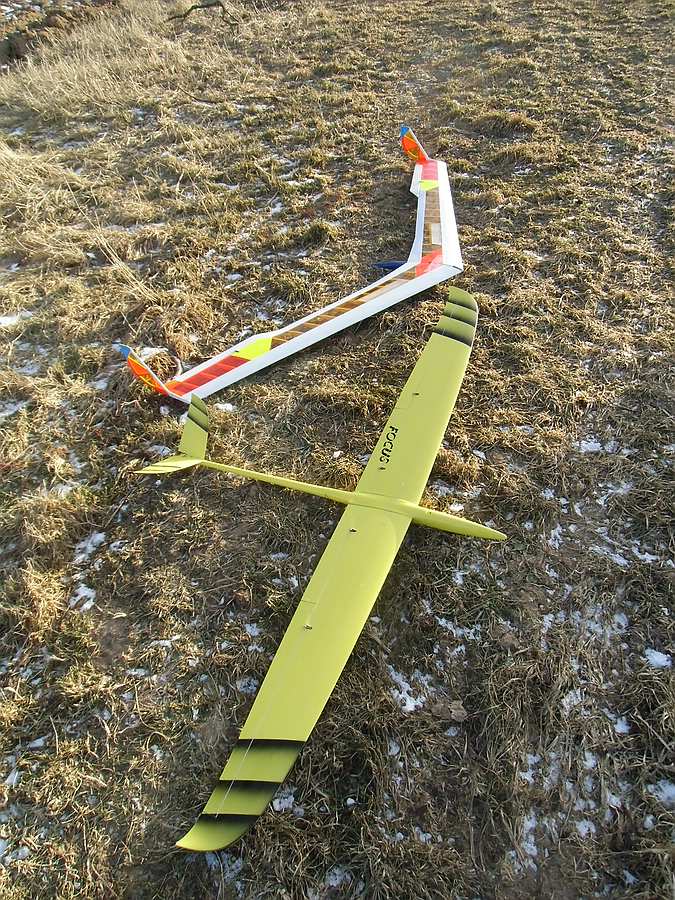

heute hatte mein neuer Focus seinen Ersflug bei Null Wind. Ein paar kleine Nachkorrekturen sind noch notwendig, aber ansonsten fühlt sich das Modell an wie mein alter Focus und ich weiß jetzt noch mehr wie sehr ich ihn vermißt habe :)
Übertreibts nicht mit den Glückwünschen, strenggenommen bräuchte es bei so einer Fast-Fertig-Mühle mit ausführlichen Einstellwerten gar keine Gratulation zum Jungfernflug :wink:
Ich freu mich jetzt schon auf gute Bedingungen am Hang, denn das Fliegerle ist ja als flotter Renner bekannt....hier sieht man aber noch nix davon:
http://vimeo.com/36647773
Danke Thomas für das Bild mit (glücklichen) Pilot :wink:

Hi Matthias, sorry, hab ich vergessen: wir haben hier 2 m Schnee wie Du auf den Bildern sehen kannst....also wenn man den Schnee aus dem ganzen Landkreis Aschaffenburg zusammenträgt, dann liegt er 2 m breit :roll: (Aschaffenburg = Bayerisches Nizza)...aber kalt isses für 4 m Schnee :shock: :mrgreen:
Re: Focus AerosportBecker
Glückwunsch Uwe! Aber ey, ihr Nasen, ihr hättet euch ja mal melden können, dann wäre ich auch hoch gekommen. Sind ja 2 ganze Fahrminuten von zuhause entfernt.... :cry:
Mister123 hat geschrieben:Glückwunsch Uwe! Aber ey, ihr Nasen, ihr hättet euch ja mal melden können, dann wäre ich auch hoch gekommen. Sind ja 2 ganze Fahrminuten von zuhause entfernt.... :cry:
Danke Tobi. Das war Gestern nach 16:00 Uhr bei Null Wind, Erstflüge mach ich gewohnheitsmäßig alleine und Thomas kam nur zufällig vorbei als ich die 3 einzigen Focusflüge schon hinter mir hatte, er hatte den ARES fliegen sehen. Es ging also eh schon so gut wie nix mehr, sonst hätte ich Dir Bescheid gesagt. Wir haben bald wieder bessere Tage zum zusammen fliegen, also nicht sauer sein :wink:
