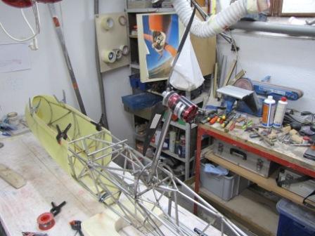

na ja ein bischen Stolz ist schon dabei wenn ma sich auf so ein Projekt einläßt. Aber durch meine Berufliche Vorbildung ist das mit der Metallbearbeiteung kein Hexenwerk mehr. Andernseits ist das hier Modellbau-Triathlon :wink: , also: Stahl, Gfk,Holz.

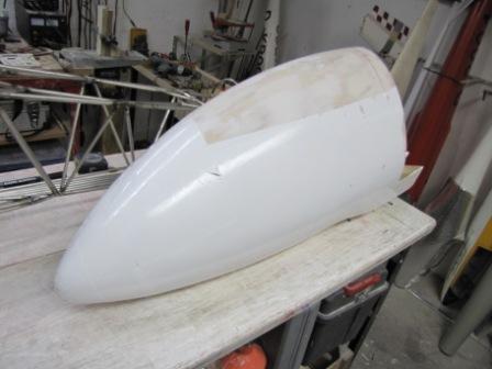

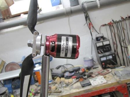

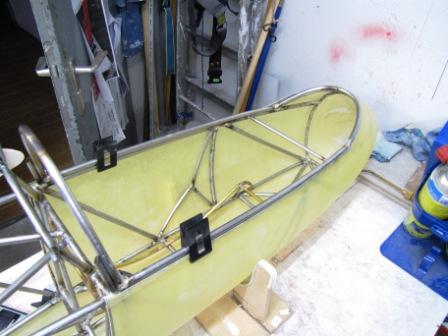

@christian Motorisierung sieht so aus: Motor Poly-Tec 40-65 für 8Z Lipo mit LS 18x10 für ca 5700U/min und 55A. Regler werd ich wahrscheinlich tief in die Tasche greiden und einen Schulze Future xl kaufen, der kann mit einem Hallsensor die Propellerstellung zum Einfahren ermöglichen.

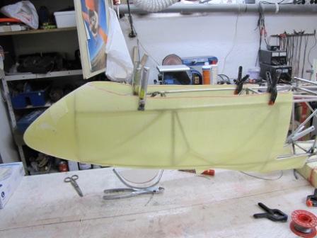

Bin inzwischen ein Stück weiter, habe das Rumpfvorderteil entformt. Dazu ein paar Bilder
Mit Fliegergrüßen
Obelix

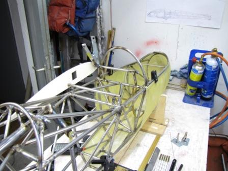

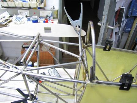

ein bischen bin ich weiter, der Kabinenrahmen ist gelötet und der Flächenanschluß. Die spätere Gfk-Nase ist bis auf Füllern fertig.
Vielleicht hat einer von Euch eine gute Quelle für GFK Plattenmaterial ? (ca 2mm?)

Ok, werd doch mal in der Bucht stöbern gehn, bräucht so ca 2X 450/60 mm für Wurzelrippen

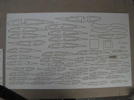

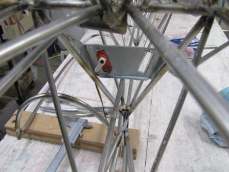

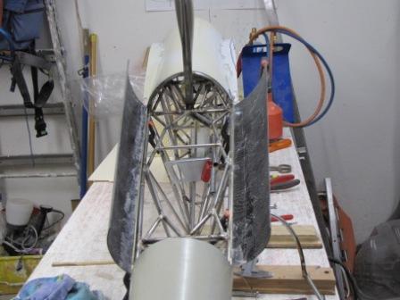

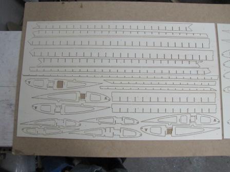

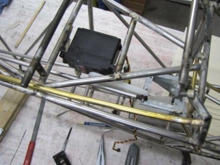

Inzwischen sind also die Servoplätze für Schlepp, Seite, Quer, Klapptriebwerk, und Triebwerksklappen angefertigt. Die weiteren Rumpfdeckel aus GFK sin laminiert, und Fa. Ulmer hatte tatsächlich eine passende Cockpithaube im Lager.
Sobald ich im CAD fertig bin bekommt der Jo Schuster die HPGL´s und dann läßt er die Fräse rennen. Die Holzbestellung ist schon beim Thoma-Balsa (alleine 4m²) 0,6 Birkensperrholz :wink:
Also hier die Bildchen dazu:

Ja es geht weiter.....

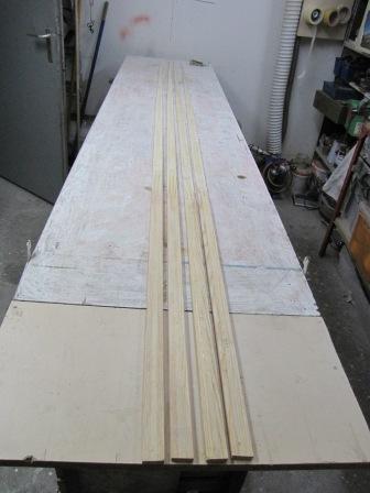

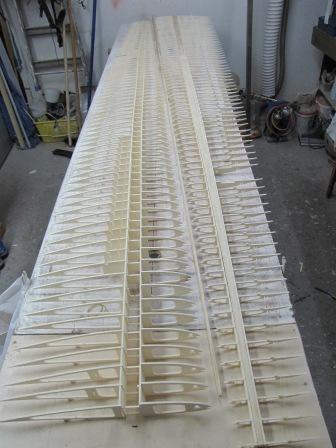

Nach einer 5stündigen Frästour waren alle Teile angefertigt. Der Rohbau sozusagen dann nur noch "Formsache". Die Holme wurden aus jeweils 3 Kieferleisten lamelliert, (mit Epoxy) und dann in form gehobelt.
Ansonsten bin ich gerade bei zuschneiden der Beplankung (0,6mm Birkensperrholz) und melde mich dann iweder wenns was zu zeigen gibt.

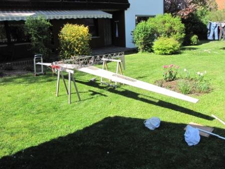

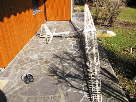

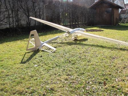

So.. heute war Hochzeit, d.h Flächen das erste mal anstecken, Geometrie vermessen und Befestigungspunkte festharzen

Re: SF 27M
:thumbup: Geil das teil
norbert
Re: SF 27M
Jupp, sieht wirklich sehr gelungen aus! Respekt!
Re: SF 27M
Da kann ich Norbert und Wolfgang wirklich nur zustimmen, sieht jetzt schon richtig klasse aus!! :thumbup: Da freut man sich schon auf die fertigen Bilder. :)
Mach weiter so!
Re: SF 27M
Ein mords Gerät!!! Das sieht toll aus !!!

freut mich daß Euch die SF27 gefällt. Kann den Zuspruch brauchen, denn es zieht sich......, seit Anfang Oktober 2011, jeden Tag Modellbau :)))
Aber wenn alles passt , ist zwischen Ende März und Mitte April der Erstflug.
Obelix

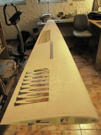

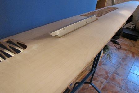

So, nach einer kleinen Pause sind jetzt die Flächen mit 0,6mm Birkensperrholz in Bügeltechnik beplankt, die querruder ausgeschnitten und die Störklappen aus Alu angefertigt und eingebaut.

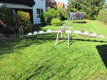

Hallo Thermik-Boardler
melde mich wieder zurück. Nach erstellung eines Flächenverbinders(25x25, 34Roving) gins an den Belastungstest. Dazu wurden 72Kg auf beide Flächen gemäß Auftriebsverteilung gepackt, die Durchbiegung gemessen, sowie nach Entlastung ob eine bleibende Verformung stattgefunden hatte. Es ist alles zur Zufriedenheit verlaufen, somit ist das Tragwerk für 10g freigegeben.

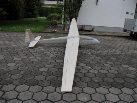

----ROLLOUT----
endlich ist´s soweit, Farbe drauf, auswiegen einstellen..... ERSTFLUG!!!!
wiegt prov. ohne Farbe 13,5Kg, kein Blei vonnöten.
Obelix

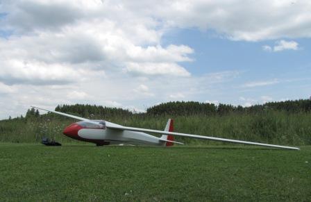

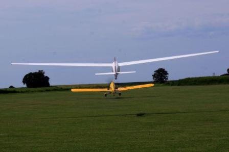

Hallo Kollegen,
nach diversen Widrigkeiten komme ich zum Schreiben.
Also, die SF27M fliegt......, jedoch mit mehreren Hindernissen. Beim ersten Schlepp alles perfekt, also Fluggeschwindigkeit, Kreisen, Überziehverhalten, Rollwendigkeit. Nur das Bremsklappen Einfahren ließ zu wünschen übrig, deßhalb war die erste Landung zu kurz und im Weizenfeld. Na ja, ein Leitwerk reparieren, dann war´s schon wieder OK.
Beim 5ten Start blieb der Motor Polytech in 100m Höhe stehen, hm was soll das??. Die Prüfung ergab daß sich der Stator gelockert hatte und bis zum Windungsschluß verdreht. Also Motor eingesandt. Kommentarlos kam nach 14Tagen ein neuer Polytech 40-65. Dieser hielt aber nur 4 Läufe :((
Jetzt wird ein Hacker A50-16L eingebaut, denke er sollte halten.
Werde Euch beizeiten berichten.
Dazu noch 2 Bildchen
