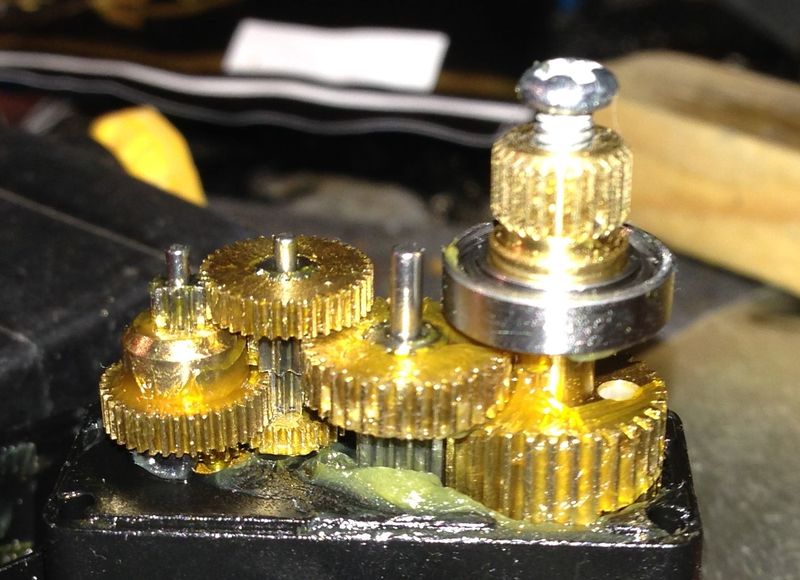

Hallo ,
ich hab mal die Corona DS-238HV bestellt und der erste Eindruck ist für den Preis wirklich gut.
Negativ aufgefallen sind nur die Abtriebshebel , die Spiel auf der Verzahnung haben
(aber Graupner Hebel vom C5077 passen mit etwas Druck drauf)
und ein wenig seitliches Spiel an der Abtriebsachse.
Die Servos laufen auch runter bis ca. 4 Volt, und gerade hab ich sie mal mit 2s 18650 liIon getestet :thumbup:
alles ok.
Grüße,
Jürgen
Nachtrag: Akku 2s 18650 Stromaufnahme im Stillstand ca. 10mA
Knüppel Schnell bewegt ( 3xpro sek.) ca. 600mA
mit 2kg Last am 10mm Hebel im Stillstand ca. 180mA
Knüppel Schnell bewegt ( 3xpro sek.) ca. 600-800mA
