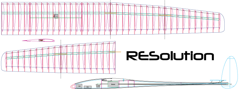

Auch ich habe mir inzwischen schon ein paar Gedanken zum Thema RES gemacht und mich ans virtuelle Zeichenbrett für einen ersten Entwurf gesetzt (ich brauch ja dann schließlich auch irgendwas zum fliegen
). Herausgekommen ist dabei der RESolution

Moin Wolfgang
Klasse! Es geht offiziell los!
Dann nochmal hier: Du hast imho das bisher schönste RES-Modell mit Schwanz
konstruiert was mir bekannt ist. Das die Kiste auch dementsprechend fliegen wird, ist ja klar. Ich muss jetzt schnellstens meinen REServe fertigstellen damit dann das Wohn-Esszimmerliche Kleingemüsebaubrett frei wird für neue Taten

Hallo Wolfgang
Hast du schön gemacht den Flieger. kommt man auch an den Plan in 1:1 Heran oder machst du einen Frässatz?

geplant ist das ganze fräsen zu lassen, ein paar Kleinigkeiten fehlen ja auch noch bzw. müssen noch geändert werden. Den Plan geb ich dann aber erst raus wenn wirklich alles passt
Die Bilder oben sollten erstmal nur nen ersten Überblick geben.

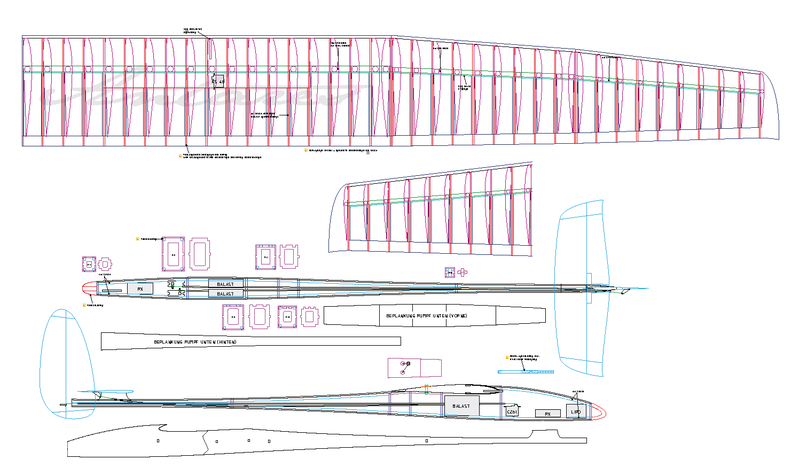

So, damit niemand denkt ich wär eingeschlafen hier mal ein fast aktueller Stand
Unter anderem wurde der Rumpf um ein gutes Stück verkürzt und hat ne kleine Diät machen müssen (täte mir auch mal gut

Hellas
Mach den Rumpf nicht zu kurz. Kostet "Kursstabilität" und vor allem Seitenruderwirkung. Und die brauchen wir ja ohne Querruder.
MfG Jan

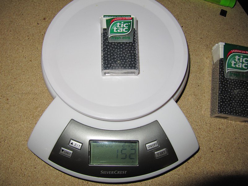

Hier noch die perfekte Bleikammer vom Kiosk.
Vorgesehen sind 2 Stück der kleinen Döschen mit je ~150g Bleischrot oder zB ~50g Sand, also insg. bis 300g Ballast je nach Wetter, Bedarf und Laune.

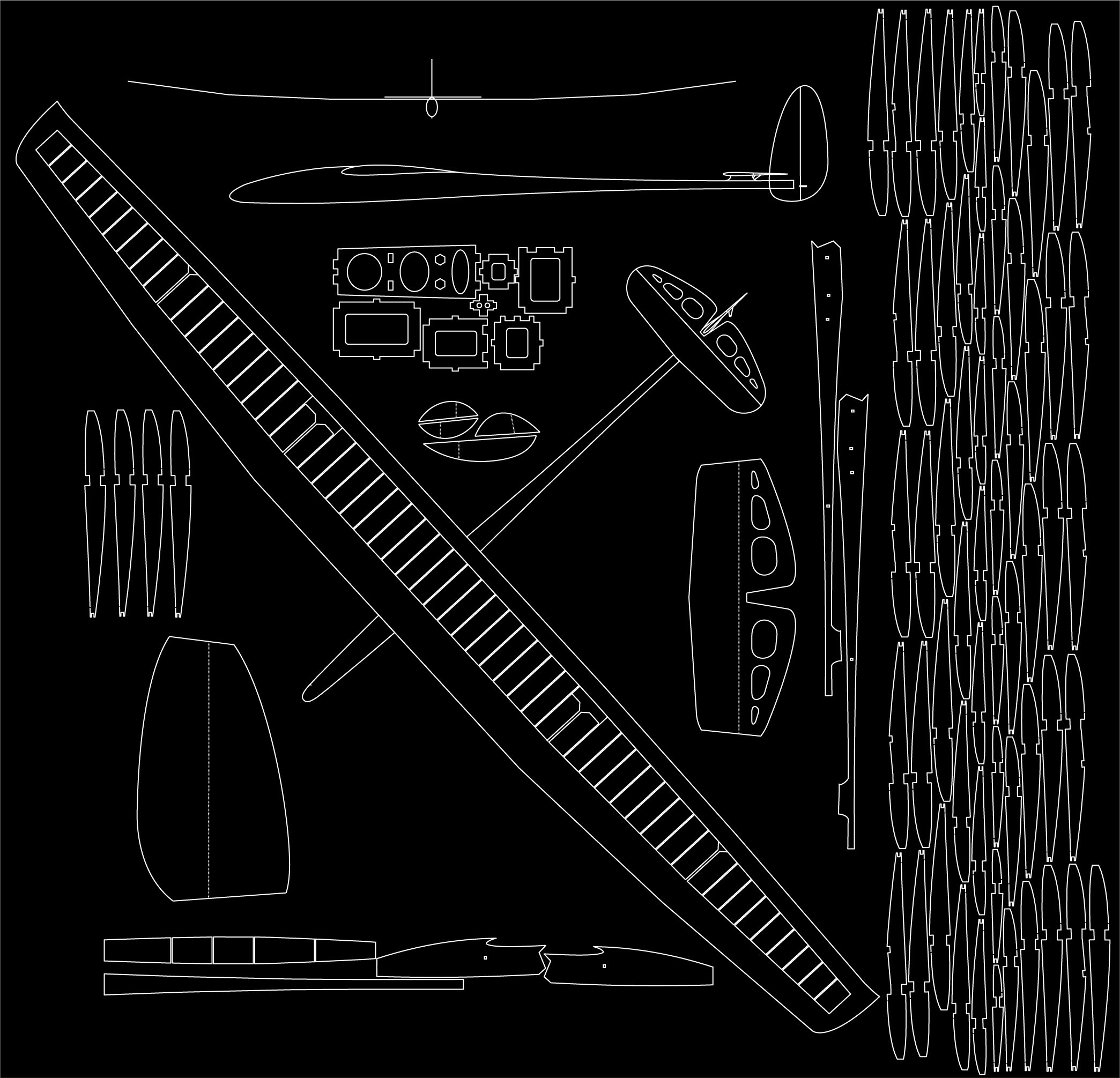

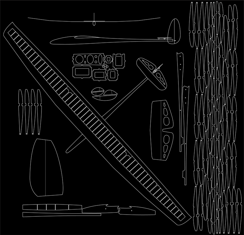

Nachdem es hier lange ruhig war, hier jetzt mal der Finale Stand für den Prototypen - jetzt auch unter neuem Namen. Nachdem Grüner CNC mit seinem R.E.S.olution ja schneller war, heißt das Projekt jetzt "Antares"
Bis zum Wochenende bekommt Timo von mir die Daten und darf sich dann daran austoben - In der Hoffnung dass diesen Winter noch der erste Antares entsteht, und etwaige Fehler noch ausgemerzt werden können. Aus rein optischen Gründen habe ich das Höhenleitwerk noch einmal überarbeitet, so passt das jetzt besser zum Gesamtbild. Bei der Flächenkonstruktion bin ich jetzt weg von Kiefernholmen, hin zu 10mm CFK-Rohren die auf 6mm auslaufen. Da wird vorallem Christian jetzt vermutlich die Hände überm Kopf zusammenschlagen, aber keine Angst - solltest du Antares irgendwann einmal bauen wollen: Rippen für eine Kiefernholmkonstruktion sind ebenfalls gezeichnet
Die zweite (hier nicht vorgestellte) Variante der Beplankung, die zwar optisch schöner war, jedoch auch einiges an mehrgewicht mit sich gebracht hätte, habe ich nun verworfen und stattdessen wieder auf einfache Aufleimer gesetzt. Insgesamt sieht es nun dennoch um einiges stimmiger aus wie ich finde

Servus Wolfgang
wie realsierst du die Knicke/Winkel in den Rohrholmsteckungender Tragfläche?
Re: Antares (vormals RESolution)
Du AdleraugeBernd H hat geschrieben:wie realsierst du die Knicke/Winkel in den Rohrholmsteckungender Tragfläche?
Da dass aber in der Praxis nicht machbar ist, werden halt doch CFK-Hülsen (6x4) eingeharzt in denen dann ein vorgebogener Stahlstift seinen Platz findet, gegen ein verdrehen wird im hinteren drittel ebenfalls ein kleiner Passstift eingeharzt.
