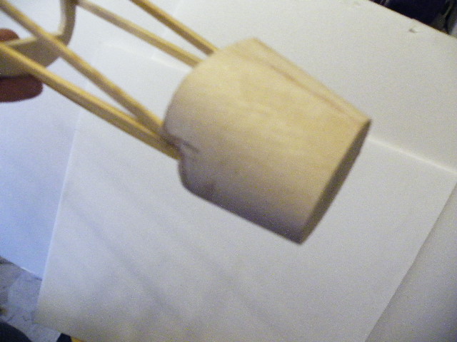

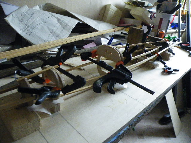

Ich werde mir einen Tiger Hai bauen, doch werde ich den Rumpf etwas abändern ihm mehr Rundungen verpassen und ihn dann mit 0,6mm Sperrholz beplanken. Den Motorspannt habe ich auf 50mm erweitert so habe ich genügend Luft für verschiedene Motoren. Die Flosse werde ich aus Depron schneiden und dann matte drauf Laminieren. Wen ich den Zweiten plan habe werde ich auch entscheiden ob ich mir die Fläche aus Styrodur schneiden werde und dann auch mit matte überziehen werde .

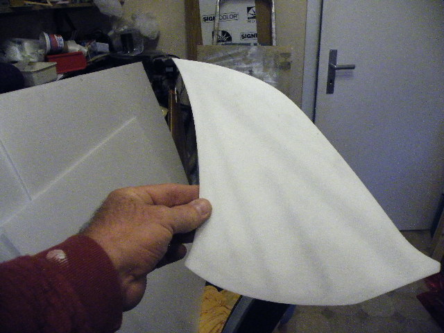

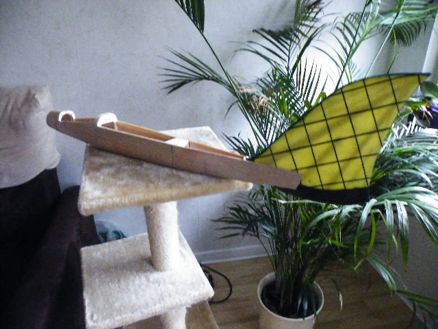

So ein wenig ist es weitergegangen die erste Sperrholz Beplankung an der Nase ist dran.
Die Haiflosse ist aus 2x 3mm Depron entstanden und in der Mitte sind CFK Holme drin , das ganze wird noch Laminiert mit 49 g Matte.

Re: Tiger-Hai
Hallo Norbert!
Was für CfK-Holme sind das genau zwischen den Depronschichten?
Sieht aus, als hättest du Rovings ins Depron laminiert?

Re: Tiger-Hai
Hi das sind Reststücke aus diesem Material http://www.emc-vega.de/de/Faserverbundw ... r/CGE-M-46FliegerDenis hat geschrieben:Hallo Norbert!

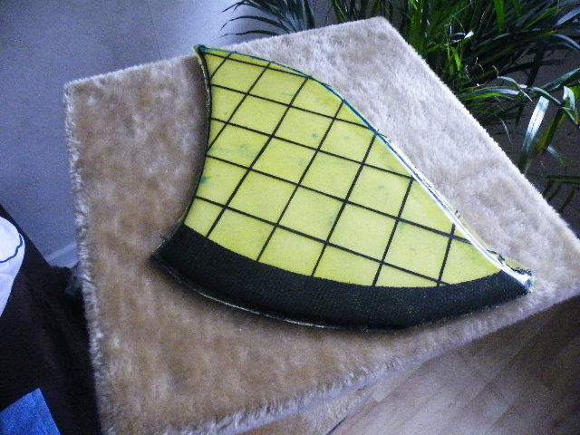

Re: Tiger-Hai
So meine Hai-Flosse ist aus dem Vakuum raus und wiegt unbesäumt 34 Gramm.
Lagenaufbau ist je Seite 1X 49g und 1X 25g matte und 60g Cfk unten sowie 1K-Rovings
Ja und man sollte neue Handschuhe anziehen und nicht schon mal Handschuhe wo man blau mit laminiert hat nun sind
Fingerabdrücke in blau mit drauf, ein Vorteil hat es aber den wieder erkennungswert unverwechselbar .
- DSCF2474.JPG (118.95 KiB) 5137 mal betrachtet

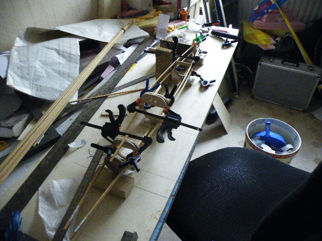

Re: Tiger-Hai

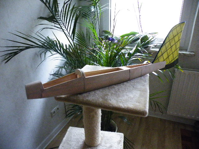

So der Rumpf ist nun im Rohbau fertig nur noch Verschleifen. Gewicht 145 Gramm.
Die Flosse hat auch schon mal Platz genommen und passt sehr gut

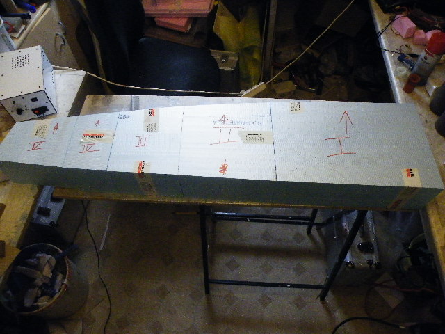

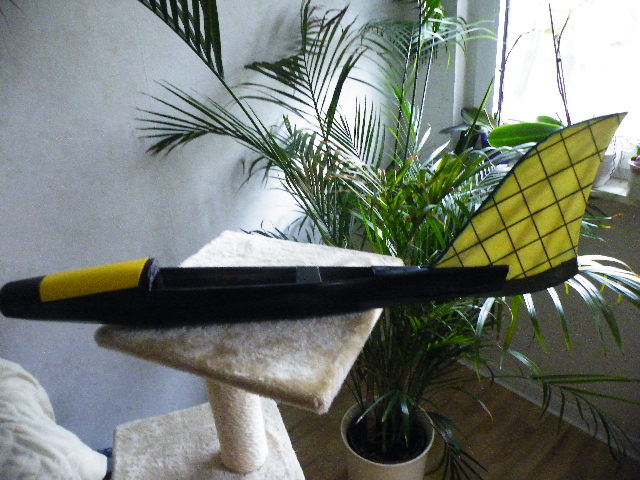

So es geht weiter, Rumpf ist Lackiert.
Schneidrippen sind fertig, werde den Flügel in 5 Segmenten aufteilen, Segment 1 von Wurzelrippe bis Rippe R8, 2. Segment von R8 – R12, 3. Segment von R12 – R15, 4. Segment von R15 – R17, 5. Segment von R17 – R 19 verlängert bis zu Randbogen, so behalte ich die Flügel Geometrie mit ein wenig nachschleifen bei. Heute erst noch Rofmate besorgt in 50mm stärke tolle Preise pro platte 10 € , Morgen werden die ersten kerne geschnitten.

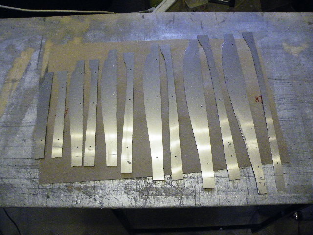

Fiatx
Re: Tiger-Hai
wie schneidest du eigentlich deine Schablonen?
Einfach grob ausschneiden und dann mit einer Feile bearbeiten biss alles passt?.
Re: Tiger-Hai
Fiatx hat geschrieben:Hallo Norbert,
Hallo Sven
Ich Drucke mir die Profile über Profilie aus klebe sie auf mein 1mm Alu blech verändere die Einläufe und schneide sie grob mit der Dekupiersäge aus , immer Unterzug und ober Zug für ein Profil , und dann wird gefeilt und Poliert da die Schablonen glatt werden müssen.
Überprüfe sie dann auf einenen Stück Papier (Nachzeichnen) ob alles stimmt

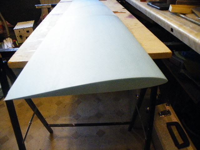

Re: Tiger-Hai

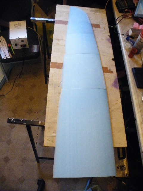

So der linke Flügel ist soweit geschnitten, nun geht es an den rechten hinter kannte muss noch bearbeitet werden die ist noch etwas zu lang, das mache ich aber erst wenn der Flügel verklebt ist
- DSCF2483.JPG (124.55 KiB) 3716 mal betrachtet

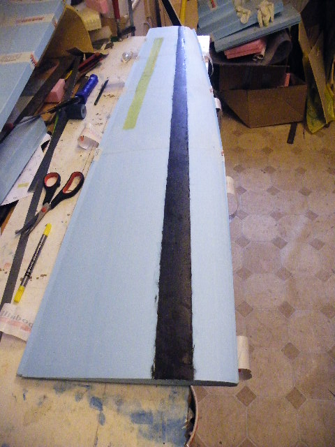

So der erste Cfk-Holm ist Auflamieniert, dafür habe ich das Styrodur 0,4mm tief eingeschliffen Holm ist an der Wurzel 50mm auf 20mm auslaufen
und besteht aus 6 lagen abgestuft zur wurzelrippe. Die Ruder Anscharnierung habe ich auch gleich aus Kevelaer mit Auflamieniert.

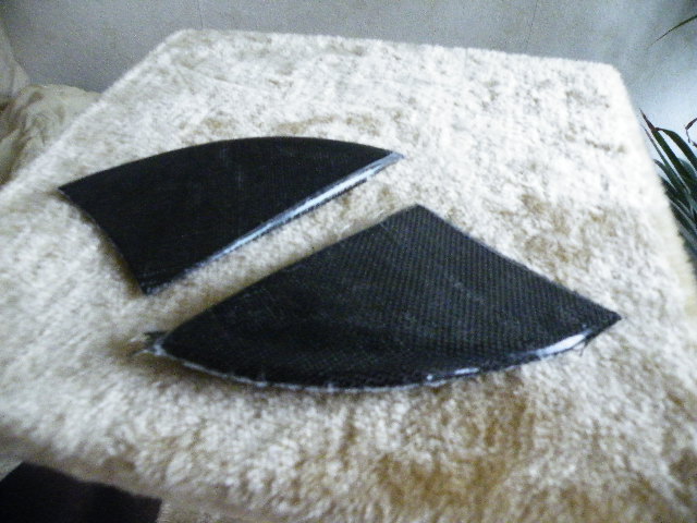

So die Ohren vom Hai sind heute aus dem Vakuum raus und sehen so nun aus, sind aber noch nicht verschliffen
- DSCF2487.JPG (110.94 KiB) 3785 mal betrachtet
Re: Tiger-Hai
Hi SvenFiatx hat geschrieben:nicht schlecht die Ohren wie hast du die Gemacht?
Nee im ernst Habe das letzte Flächensegment länger geschnitten mit dem Profil was dort sein musste, Habe den Randbogen angeschliffen und dann habe ich die Ohren abgeschnitten.
Laminiert habe ich die mir 65g Cfk und 25 g deck Lage GFK matte, als Folie wegen den Rundungen habe ich Klarsichthüllen genommen die legen sich schön um die Rundungen ja und dann ins Vakuum.
