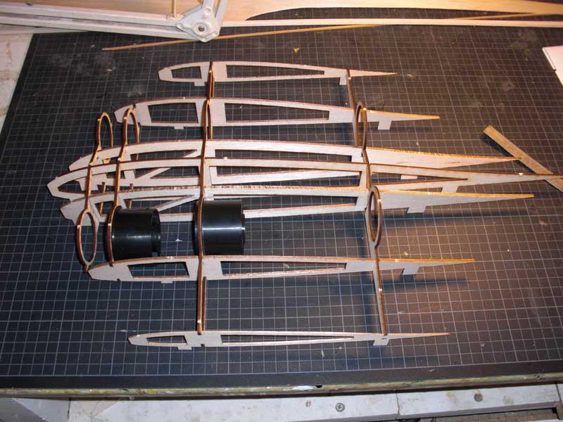

Uwe war so nett mir den Nachbau seiner IX möglich zu machen, die Teile habe ich von Brian erhalten , es kann losgehen.
CIMG0011 Netz.JPG (54.52 KiB) 7016 mal betrachtet
CIMG0010 Netz.JPG (53.02 KiB) 7016 mal betrachtet

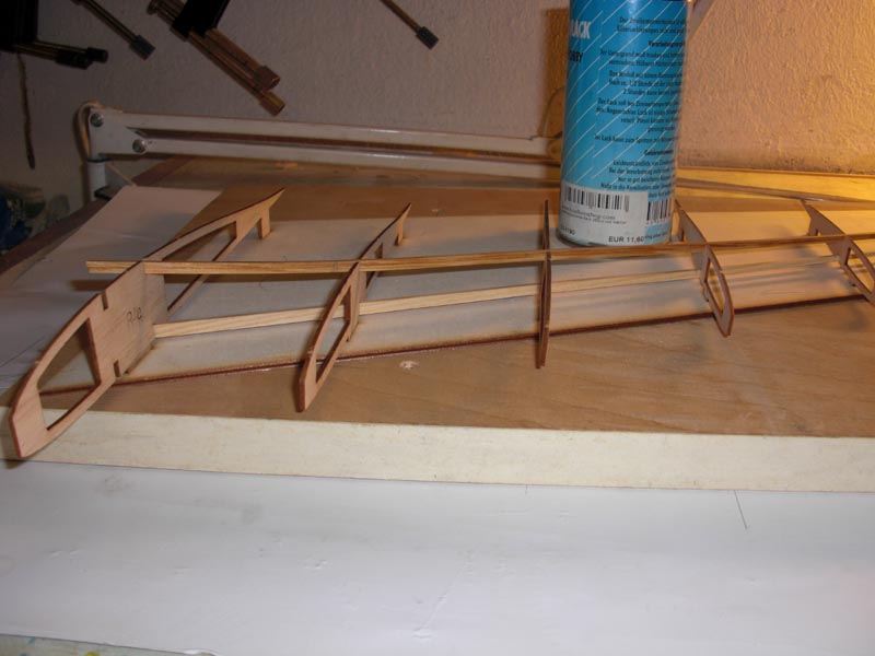

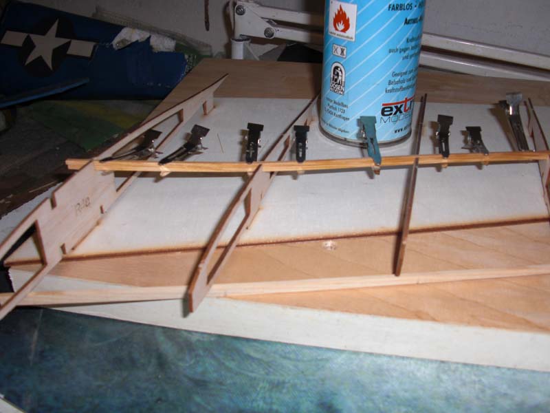

Ich habe die Holme erzeugt und die Rippen aufgefädelt, das ganze soll mit Uwes Hilfe eine Mehrklappensteuerung erhalten und mit möglichst wenig aerodynamischen Krücken fliegen, schaun wir mal.
Lieber Uwe, wo sollen sie denn nun hin die Klappen?
Ich würde gerne die Trennstellen vor dem Beplanken auffüllen um Verzüge zu vermeiden.
Gruss,
Jürgen R.

kanonenkugelrichter hat geschrieben:Lieber Uwe, wo sollen sie denn nun hin die Klappen?
Hallo Jürgen, Vorsicht, ich bin gar nicht lieb :roll: :P :D
Aaalso, die Querruder bzw. Elevons gehen von Rippe 7 bis zum Randbogen, also ohne festes Ohr. Die Klappentiefe beim Elevon ist durchgehend 40 mm
Die nächste Klappe Richtung Flugzeugmitte, die beim Original die Mittelklappe je Seite ist, geht beim Modell über 2 Rippenfelder von Rippe 5-7. Auch diese Klappe ist ein Parallelogrammtrapez mit durchgehend 40 mm Klappentiefe.
Die Innenklappen des Originals würde ich bei der von mir konstruierten kleinen IX weg lassen weil die wegen des kurzen Hebels zur Mitte nicht so viel Wirkung auf die Hochachsensteuerung haben können, sie sind vor allem bei größeren Modellen als Landehilfe und für den Verzicht auf ein absenkbares Bugrad sinnvoll.
Die Elevons außen sind dafür vorgesehen oben aufgehängt zu werden. Da die Mittelklappen nur über 2 Rippenfelder gehen kann man sowohl Aufhängung unten, also auch Aufhängung oben realisieren, man muss nur beachten dass sie vor allem nach unten ausschlagen und in diese Richtung viel Ausschlagwinkel möglich ist.

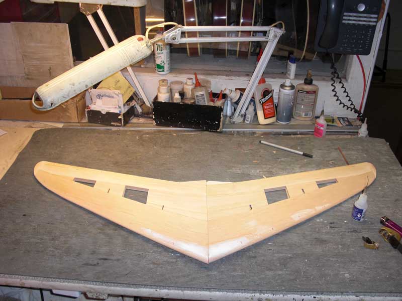

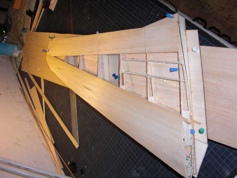

So, Aussenflügel sind soweit fertig. Klappen müssen nur abgetrennt werden, Verkastung und Servos sind drinnen. Wiegen zusammen 170g, fehlt nur Folie.
Uwe, sollen die Impeller (Wemotec-Micro mit Typhoon 240-15) wie bei Deiner in/hinter den dritten Spant oder gibt es dann Schwerpunktverdruss?
