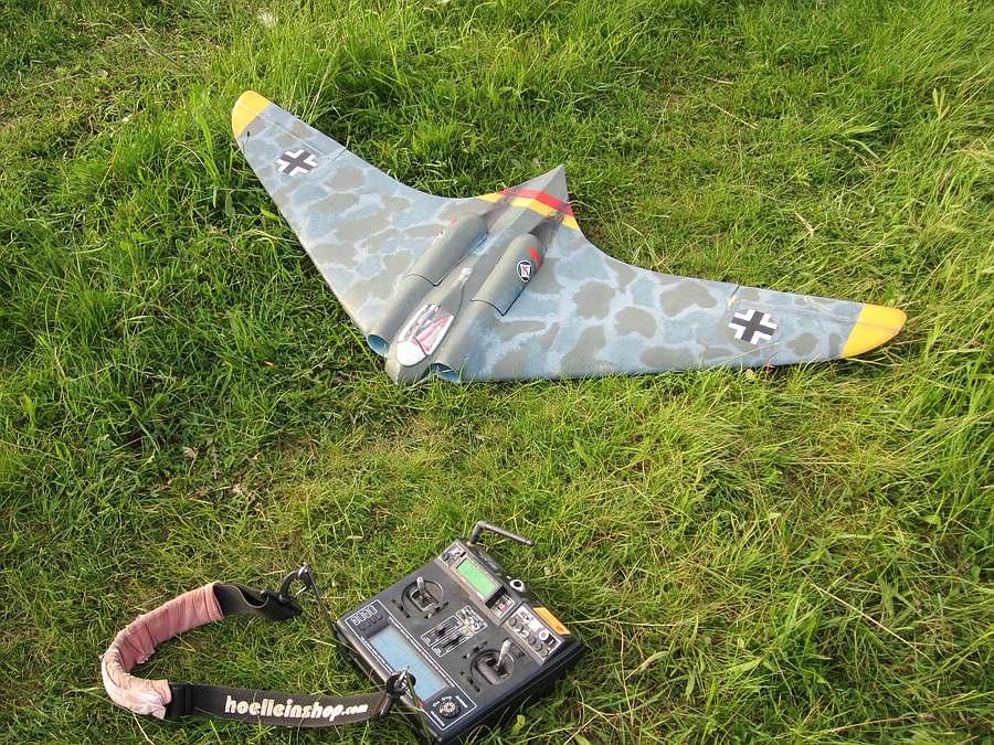

hier mal ein Flug mit meiner IX vom Spessarttreffen. In Moosburg waren die Ausschläge der Schubstrahlruder zu groß, deshalb schob und pendelte sie so stark. Hier ist das viel weniger :) .....(...denn die Schubruder waren versehentlich abgeschaltet :oops: :mrgreen: ) :

Soweit man das aus einem Video abschätzen kann, liegt die gute jetzt deutlich satter und präziser in der Luft, fast schon so langweilig wie ein "normales" Modell ;-) :lol:

...das bringt nichts. Die fest stehenden Schubruder bei diesem Flug haben nichts damit zu tun dass die Kiste anständig läuft. Ich hab den Vogel vor den Schubrudern zig mal so geflogen wie in dem Video, deshalb merkt man von den Unarten nichts, es ist bei mir schon (fast) Routine die kritischen Flugzustände zu vermeiden. Jemand der das Modell nicht kennt und rum probiert fällt mit montierten, aber ausgeschalteten Schubrudern garantiert wie ein welkes Blatt vom Himmel.
Es scheint aber so, dass das System so empfindlich ist, dass eine Steuerung über einen schlau gemischten 4-Klappenflügel in Kombination mit der richtigen Finnengröße und -form schon ausreicht um genug Flugsicherheit für die normale rumfliegerei zu bekommen. Auf den Bildern vom Treffen ist die Depron-IX von Alex mit 4-Klappenflügel zu sehen, die fliegt auch ohne Schubruder richtig Klasse wenn man etwas vorsichtig mit Gaswechseln ist.
Mit Schubrudern reichen sehr kleine Ausschläge für die Flugsicherheit, dann schiebts auch nicht ;-)

nachdem meine kleine IX letztes Jahr nach dem RES-Wettbewerb in Dachau wegen zu hoher Aufsetzgeschwindigkeit einen Überschlag mit Ruderbruch und defektem Servo hatte, ist sie jetzt wieder repariert und ich komme gerade vom ersten Erprobungsflug:
Sie ist immer noch ein Biest, also alles bestens :thumbup: :D
Ich musste nach dem Flitschenhochstart zunächst heftig umtrimmen damit sie geradeaus flog und beim Wechsel zwischen den beiden Flugphasen, um das auch in beiden Schalterstellungen so zu haben, hatte sie vor der Sonne (ja, sowas war hier heute Abend mal kurz zu sehen :shock: ) einen heftigen Strömungsabriß mit > 20 m taumelndem Höhenverlust, aber damit schockt sie mich inzwischen nicht mehr. Ich hab sie einfach fallen lassen und bei einer auf Verdacht korrekten Fluglage hab ich sie wieder in die waagerechte gezogen und es ging alles gut.
Ein paar tiefe Vorbeiflüge unter 2 m Höhe und ein paar Rollen mussten natürlich auch sein und die Landung mit leerem Akku war glatt und weich. Jetzt hat sie sich noch ein bisschen Lackkosmetik verdient und wenn alles nach Plan läuft fliegt sie morgen in Scherfede beim Nurflügeltreffen von Alfons Gabsch ;-)
