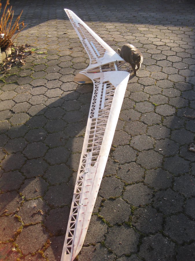

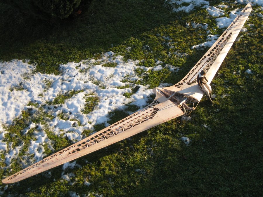

Horten XIV Maßstab 1:4

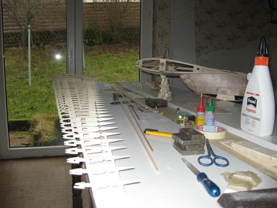

während das Harz vom einkleben des letzten der 8 Flügelservos aushärtet möchte ich mit der Vorstellung und einem kleinen Baubericht meines derzeitigen Hauptprojekts beginnen, eine Ho XIV (= Horten 14) im Maßstab 1:4 mit 4 m Spannweite. Das Modell ist etwas ganz anderes als das Arschtier C&S-Projekt, denn es ist nicht Quick´n´dirty. Die Zielsetzung ist viel mehr ein Flugzeug zu bauen das einen möglichst guten Scale-Eindruck im Stil einer Puppenstube hinterläßt, aber trotz vieler dem Vorbild geschuldeter ungewöhnlicher Details eine hohe Alltagstauglichkeit hat.
Der Entwurf und die Konstruktion des Flugzeugs entstand als zweites Gemeinschaftsprojekt im Forum der IG-Horten. Es fliegen bereits 3 Exemplare, eines davon gehört unserem Norbert1 hier im Forum. Diese 3 bereits fliegenden Modelle haben jedoch kein Scale-Mittelstück, sondern ein "Experimental"-Mittelstück mit Elektroantrieb, das einen Elektro-Zweck-Motorsegler daraus macht. Neben meinem bereits im Oktober 2009 bekonnenen Semi-Scale-Bau entsteht derzeit in den USA ein weiteres Exemplar mit Glashaus im Flügelbug. Hier der Link zu dem Baubericht von Brian bei RC-Groups
Alle Modelle entstehen aus gefrästen Pappel- und Birkensperrholzrippen und sind mit 0,6 mm Birkensperrholz beplankt (außer bei Brian, ich glaub der beplankt mit 0,4 mm Birke). Die Holme bestehen bei allen aus Kieferleisten, nur ich verwende laminierte Kohleholme. Die bisher fliegenden 3 Modelle haben schon bei relativ niedrigen Geschwindigkeiten Probleme mit Flügelflattern die ich von meiner ähnlich großen Ho IIIe nicht kenne, deshalb bau ich einige Modifikationen ein um das hoffentlich bei mir abzustellen...die Ur-Konstruktion ist nicht von mir.
Noch ein paar Worte zum Vorbild. Die Brüder Walter und Reimar Horten konstruierten ab Anfang der 1930er Jahre manntragende Nurflügel und die ersten beiden wurden von den damals noch jungen Burschen in der elterlichen Wohnung gebaut (!). Erstflug der Horten I war 1933. Im Laufe der Zeit wurden die Segelflugzeuge immer größer, höher gestreckt und leistungsfähiger. Der Gipfel war die Horten VI mit 24,2 m Spannweite und Sreckung 32,4 die gegen Ende des 2. Weltkriegs in 2 Exemplaren gebaut wurde und noch ein paar mal flog. Der bekannteste Segler ist aber die Ho IV mit 20,3 m Spannweite und Streckung 21,8, einer der leistungsfähigsten Segler dieser Zeit und in 5 Exemplaren gebaut.
Diese Hochleister haben aber den Nachteil, dass sie für den Clubbetrieb reichlich unhandlich sind und so entwarfen die Hortens gegen Ende des Krieges die Ho XIV als Clubsegler mit 16 m Spannweite und Streckung 16,2. Es wurde nur 1 Exemplar zu Kriegesende wegen der Materialknappheit auf möglichst einfache Weise flugfertig gebaut, aber nicht mehr geflogen. Der bespannte und flugfertige Prototyp wurde im Mai 1945 von freigelassenen Zwangsarbeitern ungeflogen zerstört. Dieses Flugzeug ist das Vorbild meines Baus und das praktische ist dass es keine Fotos und überhaupt nur wenig brauchbare Unterlagen zu dem Typ gibt. Wenn ich von Scale abweiche kann das niemand beweisen :D
Man kann jedoch aus Beschreibungen davon ausgehen, dass sich die XIV in vielen Detail-Punkten an die für den Serienbau konstruierte Ho IVb orientiert hat. Die IVb ist für den Modellnachbau relativ gut dokumentiert, der Prototyp ist aber vor allem wegen falscher Profilwahl abgestürzt("Mustang"-Profil), der Pilot kam dabei wegen nicht eingehängtem Automatikschirm ums Leben.
So, und jetzt fang ich einfach mal an Bilder des Baus zu posten, ein paar Erklärungen stehen dann in den Bildkommentaren.

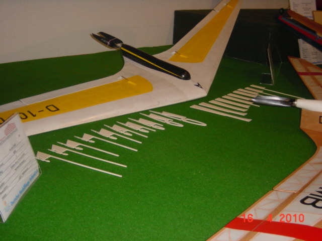

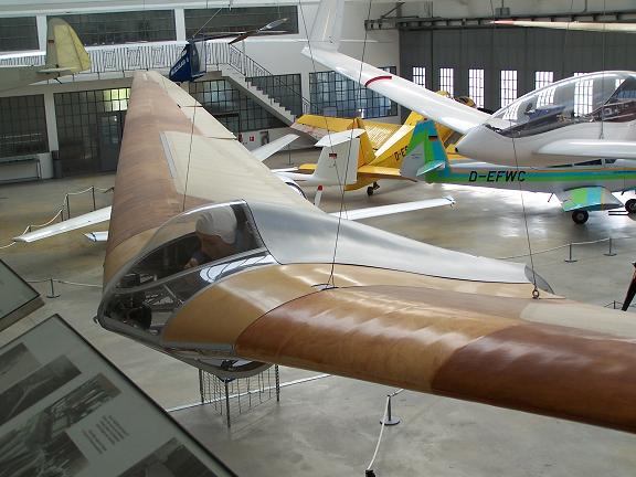

Zunächst ein Bild der Horten IV die in der Flugwerft des deutschen Museums in Oberschleißheim hängt wo ich am Montag wieder mal vorbei fahre und keine Zeit habe mir den Flieger anzuschauen...aber bald... :)
Aus dieser Perspektive wären die IV und die XIV kaum zu unterscheiden.
Danke Maxi für das Foto von Deinem Museumsbesuch:
Ho IV Oberschleißheim von Maxi

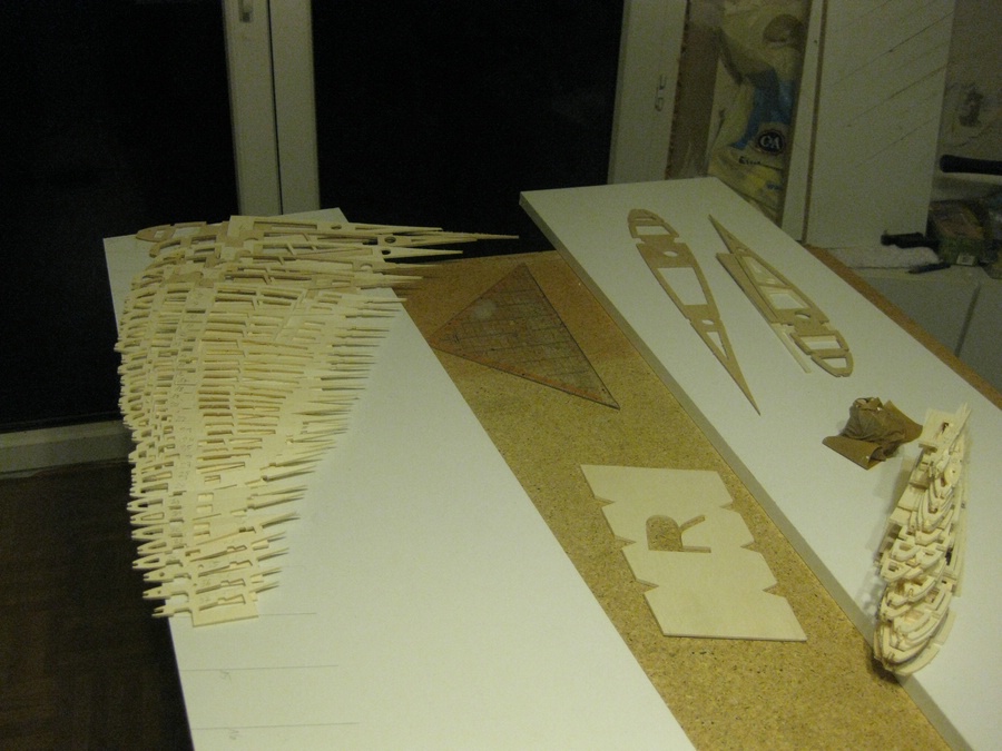

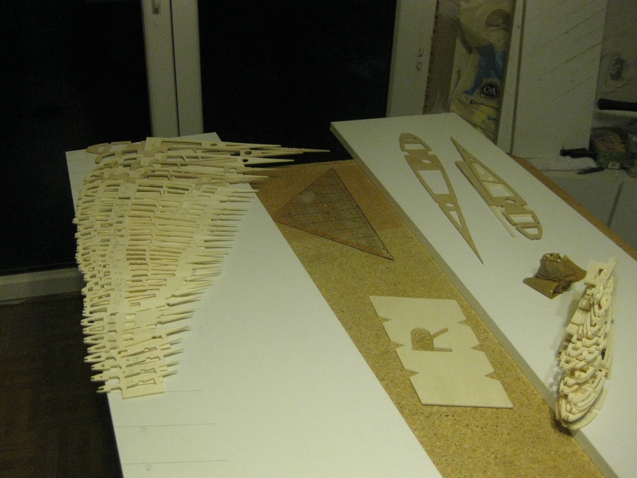

Rippen sortiert für den Flügelbeginn

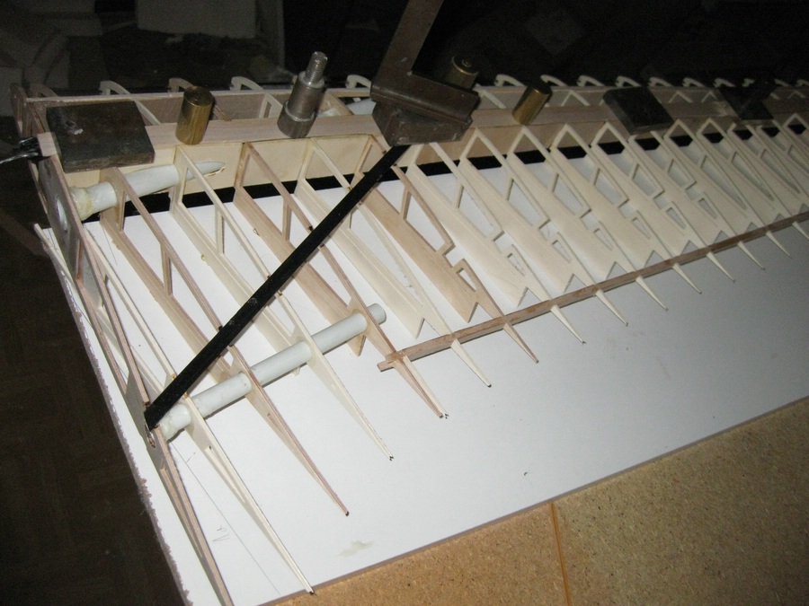

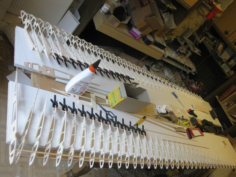

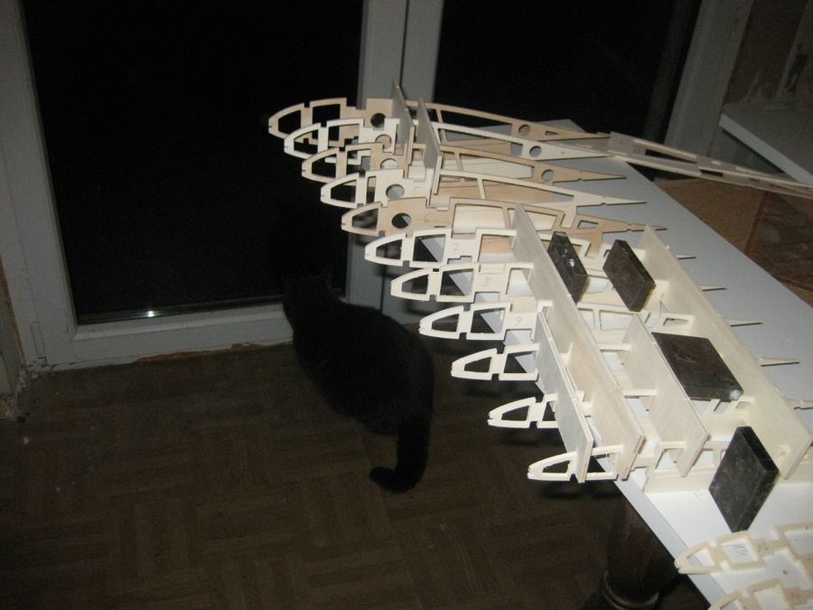

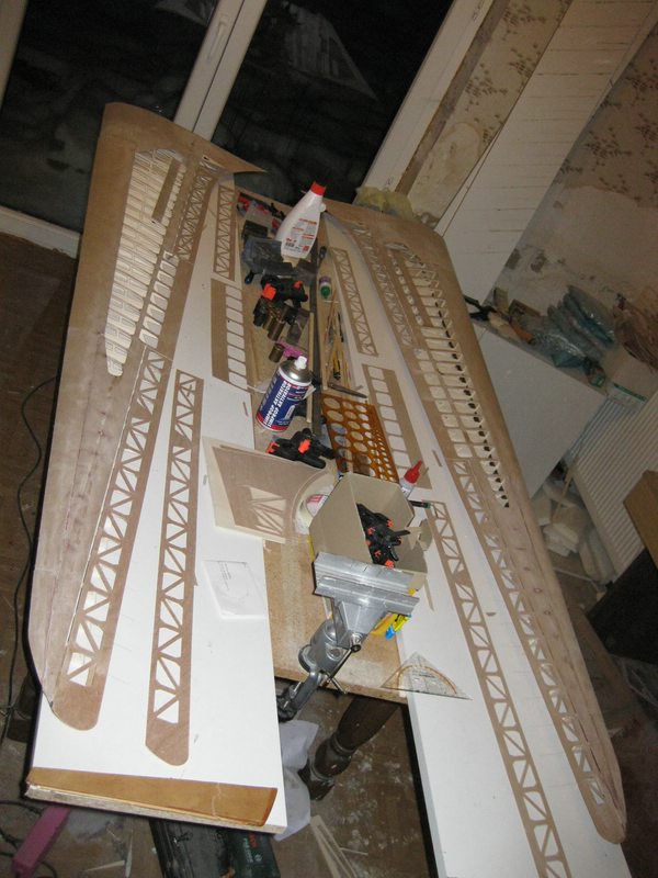

Rippen aufstellen, Kamm- und Winkelschablonen helfen beim ausrichten
Aufgestellte Rippen, ein Anblick der bei Styrobauweise einfach fehlt, ich finds wunderbar

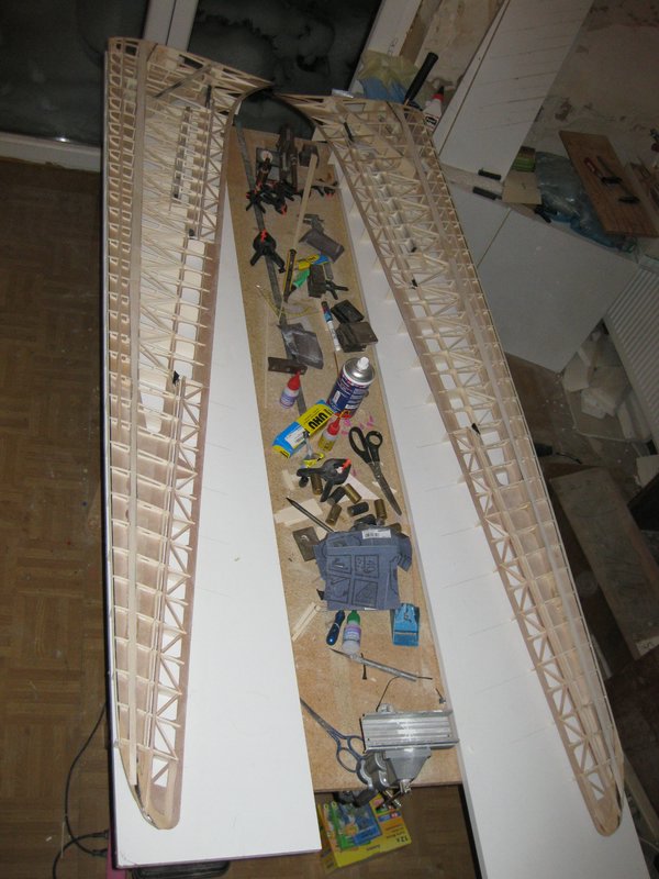

Einbau der Hilfskonstruktionen

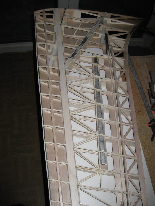

Bau der aussteifenden Diagonalstrukturen und Wannen für die laminierten Holme
Holmwannen aus der Verkastung und einem dünnen Holzboden

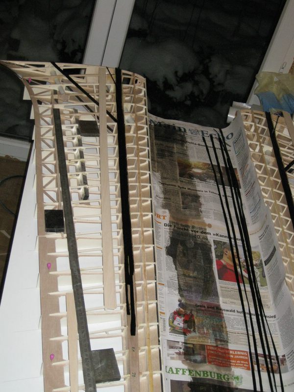

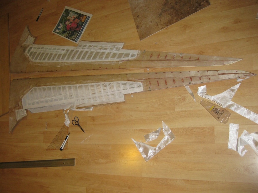

...sodele, hier gehts mit dem Holm laminieren der Ho XIV weiter...

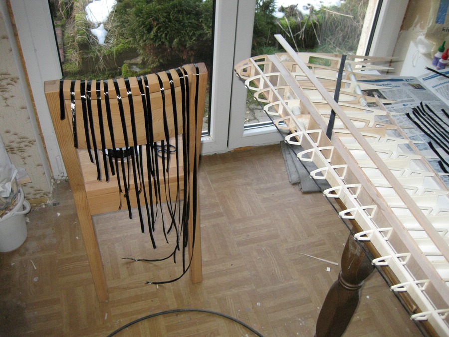

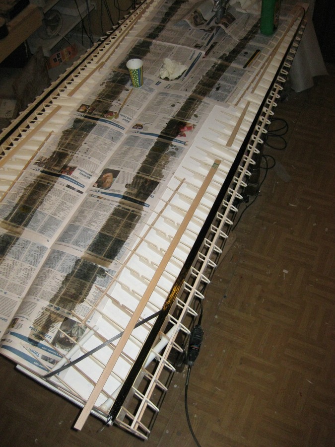

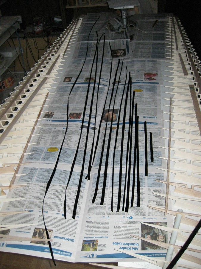

Zuschnitt Rovings für Obergurt

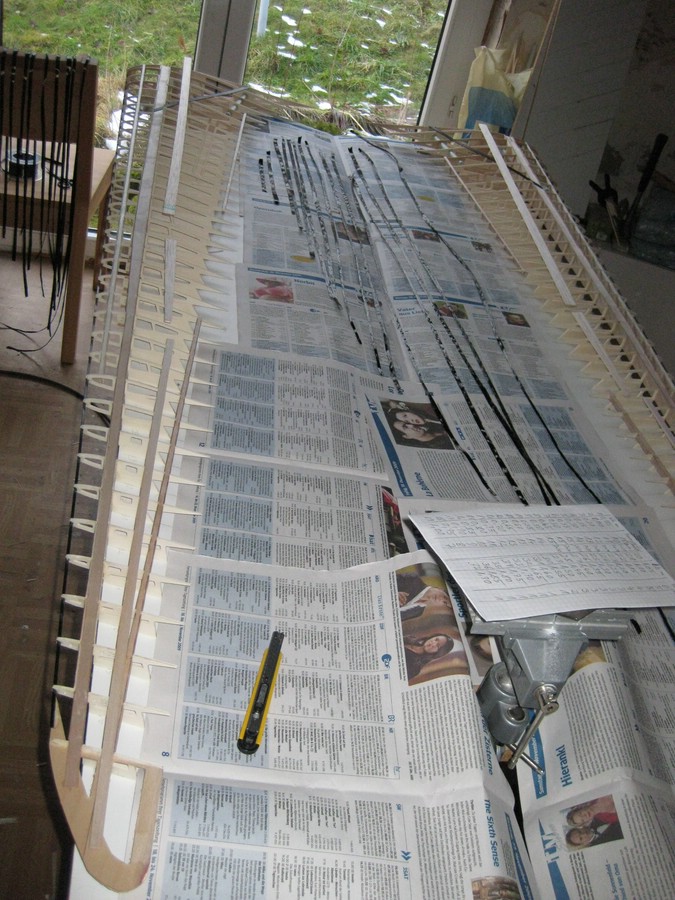

Rovings auf Zeitungspapier tränken um überflüssiges Harz aufzusaugen. Für schnellere und gründlichere Benetzung versetze ich das Harz mit 20-30 % Spiritus der beim laminieren und in der Anfangshärtung verdunstet

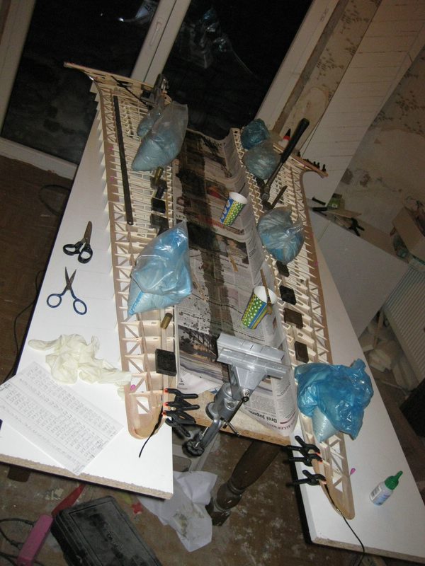

Laminierroutine
Laminierroutine
Um den Holmgurt nach dem aushärten besser für die anschließende Beplankung vorbereiten zu können werden die Holmwannen etwas tiefer geplant und das CFK-Laminat mit weichem Balsa abgedeckt. Das Balsa läßt sich später viel leichter in Profilkontur fürs beplanken schleifen als ausgehärtetes Laminat..und man schleift keine dringend gebrauchten Fasern weg

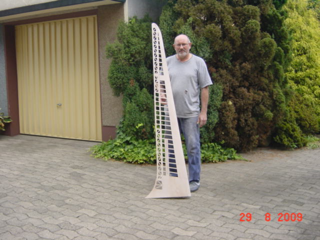

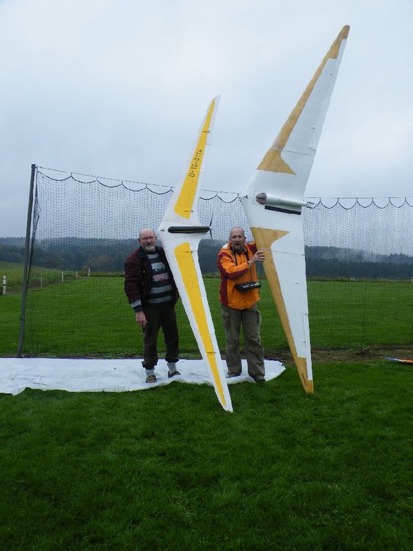

4 Meter kann klein aber auch Groß sein , gegen Uwes Flieger aber klein

Der Größenunterschied auf dem Bild mit meiner IIIe täuscht, der Spannweitenunterschied ist nur 10 cm, aber Norbert hält seine XIV fürs Understatement ziemlich schief. Einen Tag später war meine große Ho IIIe nach dem Frontalzusammenstoß mit einem Easyglider Schrott. Es ist erstaunlich wie viel Schaden ein Schaumteil anrichten kann. Die EG-Spitze mit dem Motor drin schlug durch die CFK-Nasenleiste durch bis zum Holm :cry: :cry: :cry: :cry:

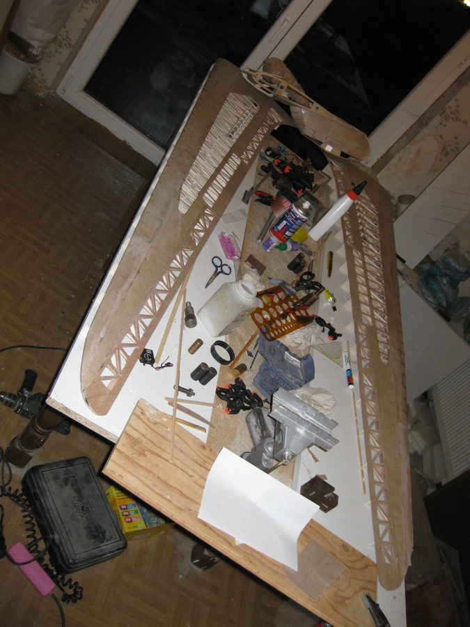

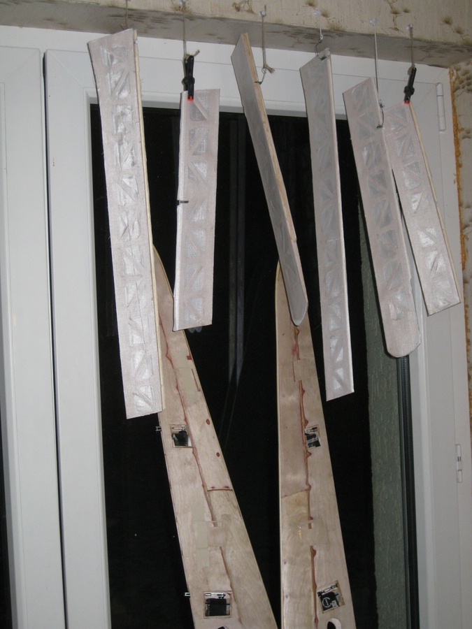

Vorab: der Spannlack ist die Vorbereitung für die Bespannung, ich möchte Koverall-Gewebefolie verwenden. Das ist eine äußerst strapaziefähige offenporige und schrumpffähige Gewebefolie, die jedoch nicht mit Heißsiegelkleber versehen ist. Es gibt viele Varianten das zu verarbeiten und ich habe mich für das verkleben mit Spannlack und Versiegeln mit Parkettlack entschieden. Ich habe das Material schon mal bei einem kleineren Zwecksegler mit separat aufgestrichenem Heißkleber verwendet, aber leider blieben die Ränder beim aufkleben durch die Schrumpfung nicht gerade und das kann ich bei der XIV gar nicht brauchen, denn die Flügel erhalten nur Klarlack.
Wie schon vorher sind die Kommentare bei den Bildern:

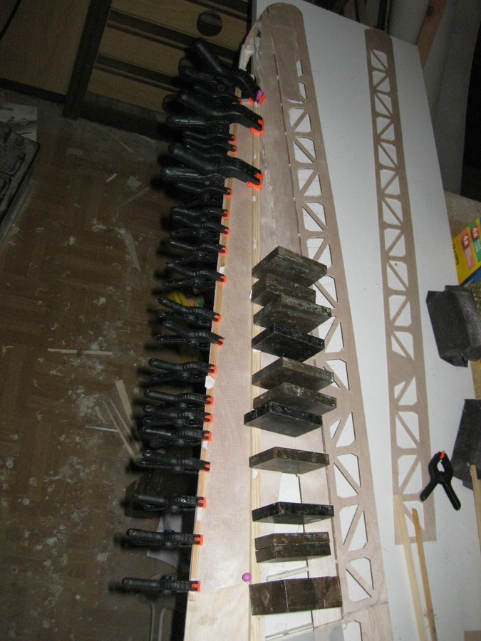

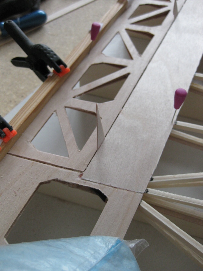

Beginn der Beplankung oben. Die aufwändige, später durchscheinende Ruderpeplankung wurde gefräst, die D-Box-Beplankung wird aus 0,6er Sperrholz miit dem Cutter geschnitten.

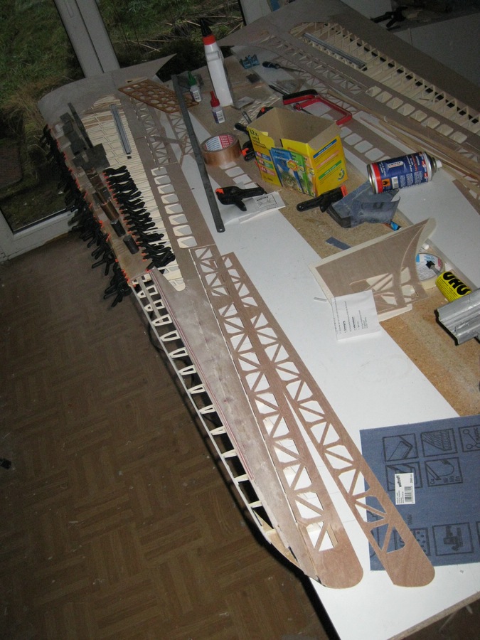

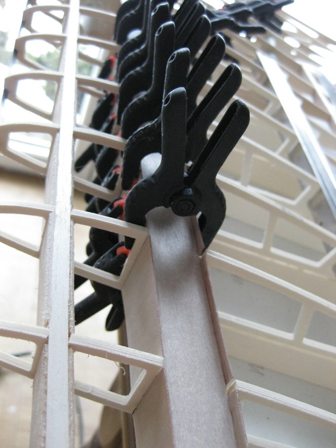

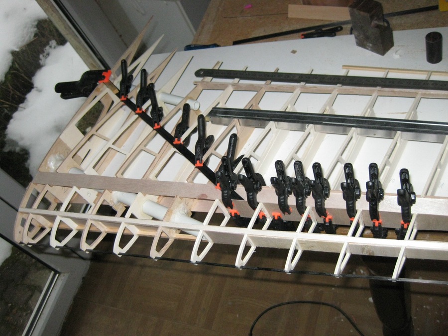

An der Nasenleiste wird an einer dünnen Holz- oder CFK-Ausrichtleiste eine Lage Pappelsperrholz mit Übermaß geschnitten und angeleimt. Nach dem beischleifen in die Profilform der Rippen hat man eine genaue und stabile Leimkante für die Beplankung. Die eigentliche Nasenleiste wird aus meheren Lagen 3 mm Pappelsperrholz später davor geleimt.

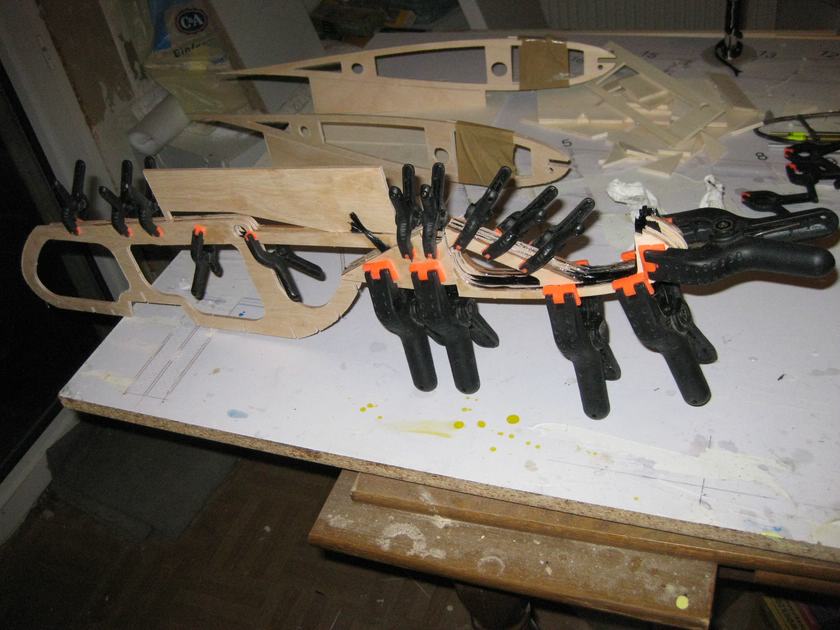

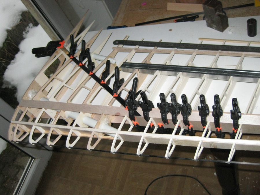

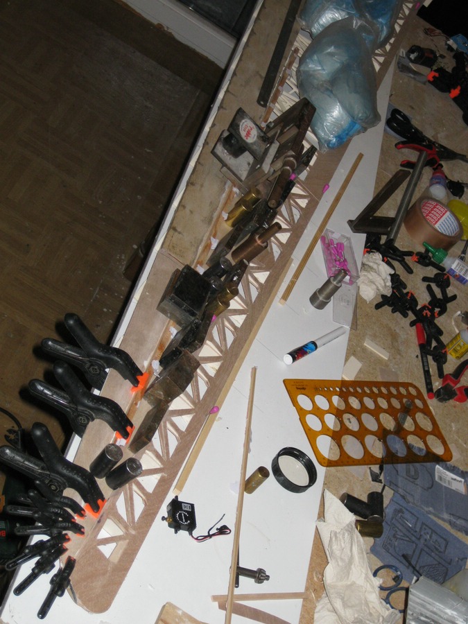

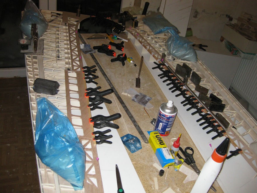

Die Beplankung wird mit Klammern, Beiklemmleisten, Gewichten und Parkettklebeband um die Nase aufgepreßt
Klammern und Beiklemmleisten

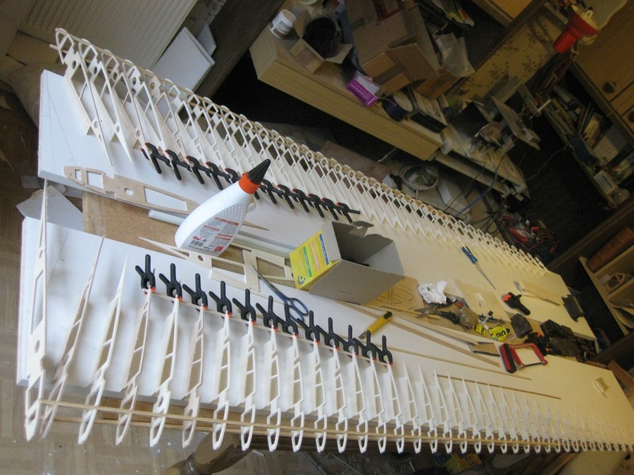

Die fertige Beplankung oben sieht schon ermutigend aus, aber es fehlt mit den ganzen Einbauten und der Unterseitenbeplanung ja noch weit mehr als die Hälfte

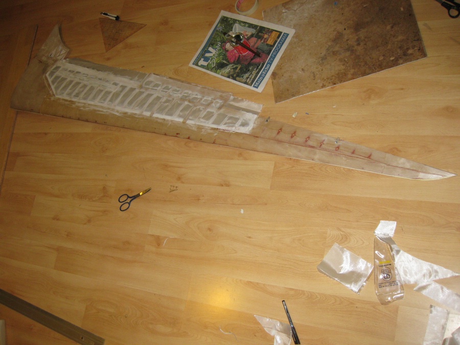

Nach dem abnehmen des Flügels vom Baubrett wird eine Negativhelling der Oberseite aufgestellt und die Flügel eingelegt. Unten links ist die Laminierliste für den Holm zu sehen

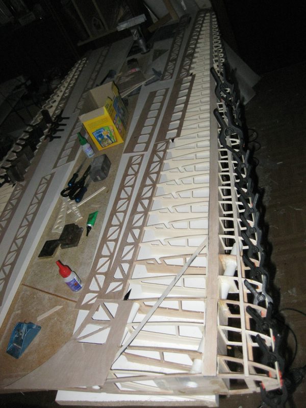

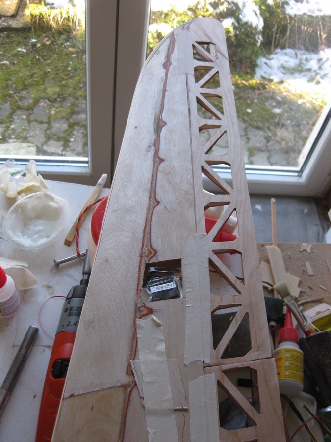

Vor dem Beplanken der Unterseite müssen alle restlichen Verkastungen eingebaut und die Kabel eingezogen werden, später kommt man da viel schlechter ran
Um der Flatterproblematik der bisher gebauten Modelle entgegen zu wirken hab ich in den offenen Feldern des Innenflügels Pappelsperrholz-Diagonalen eingesetzt und dem holmlos konstruierten Bereich der Flächensteckung je einen CFK-Ober- und Untergurt zur Aussteifung spendiert.
Nach dem beschleifen der Balsazulagen der Untergurte kann mit dem beplanken der Unterseite begonnen werden

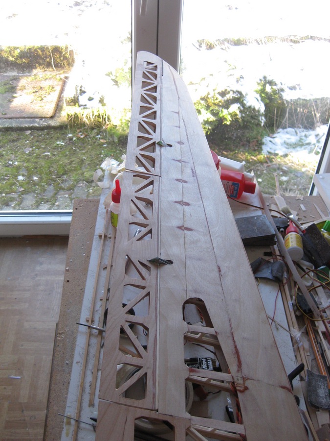

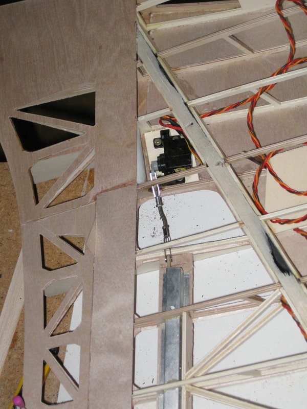

Jetzt werden auch schon die Störklappenanlenkungen unter Putz eingebaut. Es genügt wenn ich die Beplankung im Schadensfall aufschneiden muß, bis da hin bleibt das Servo ohne Schachtdeckel unsichtbar

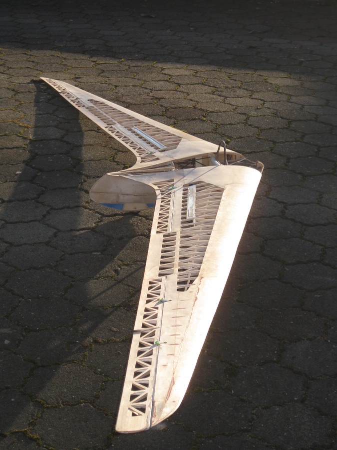

Unterseitenbeplankung fertig fürs anbringen der Nasenleiste aus Pappelsperrholz und verschleifen der ganzen Kiste
Hier war dann wegen anderer Projekte und Prioritäten erstmal Pause von Mitte Januar bis Mai 2010. Weiter gings mit dem Gipsabguß einer H IV-Haube die ich leihweise von einem Vereinskollegen bekommen habe.

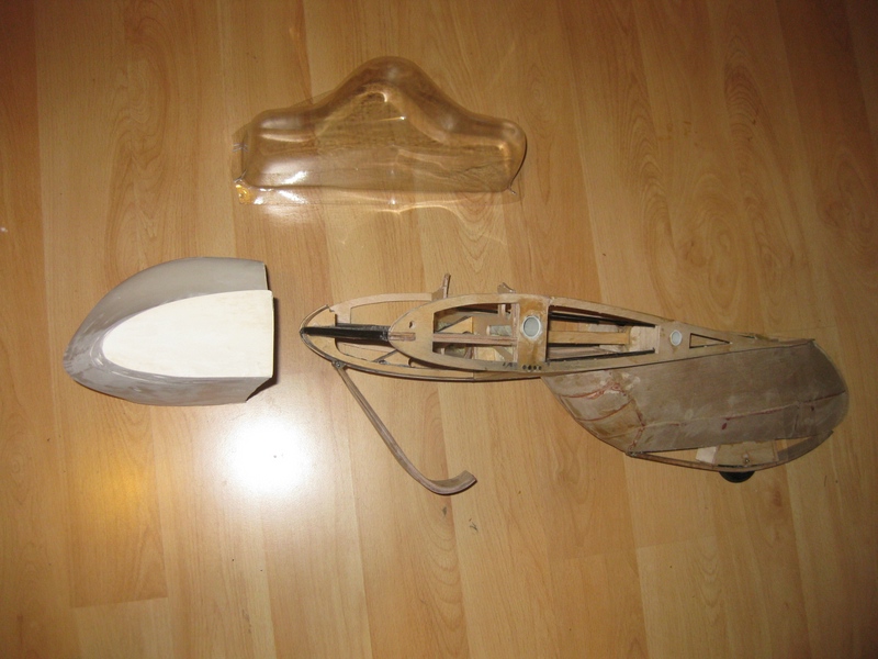

Haubenabguß
Haubenabguß
Haubenklotz vor dem Anpassen. Bei Gips als Material für den Haubenklotz ist das eine Menge und eine dreckige Arbeit. Der Gipsstaub von schleifen ist überall.

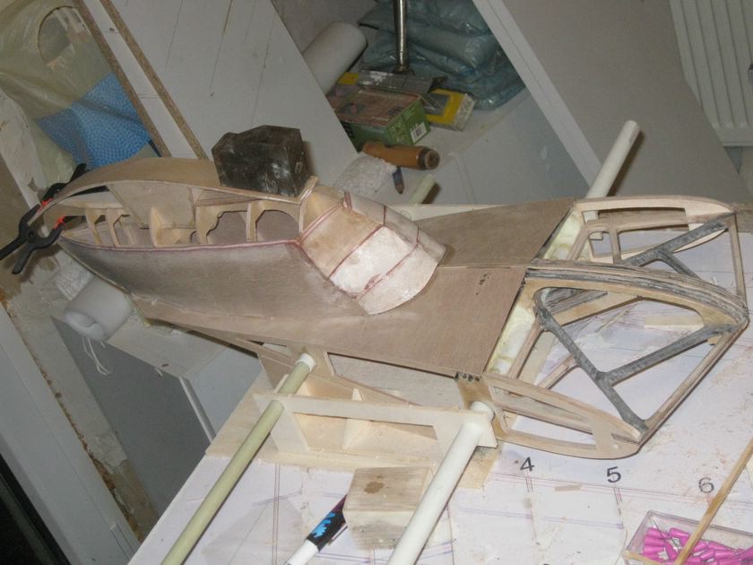

Hier ein Zwischenstand des Haubenrohlings und die Kufen des Mittelstücks nehmen langsam Gestalt an. Die Einziehmechanik der vorderen Kufe ist nicht käuflich und vor deren bau hab ich noch etwas bammel. Ich bin da noch mitten in der Konstruktion im CAD

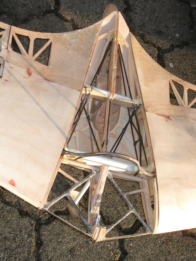

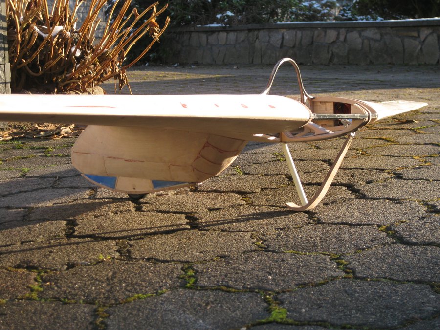

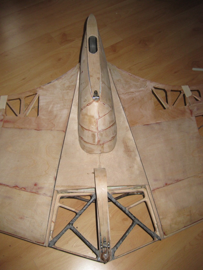

Hier jetzt einfach noch ein paar Rohbauetails, im Mittelstück ist noch das alte, falsche Fachwerk drin.
Unterseite Mittelstück

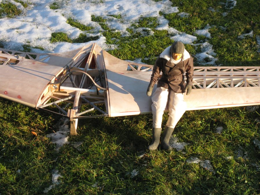

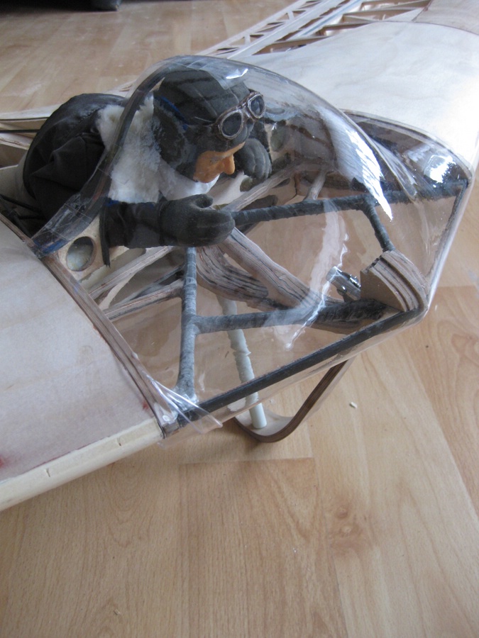

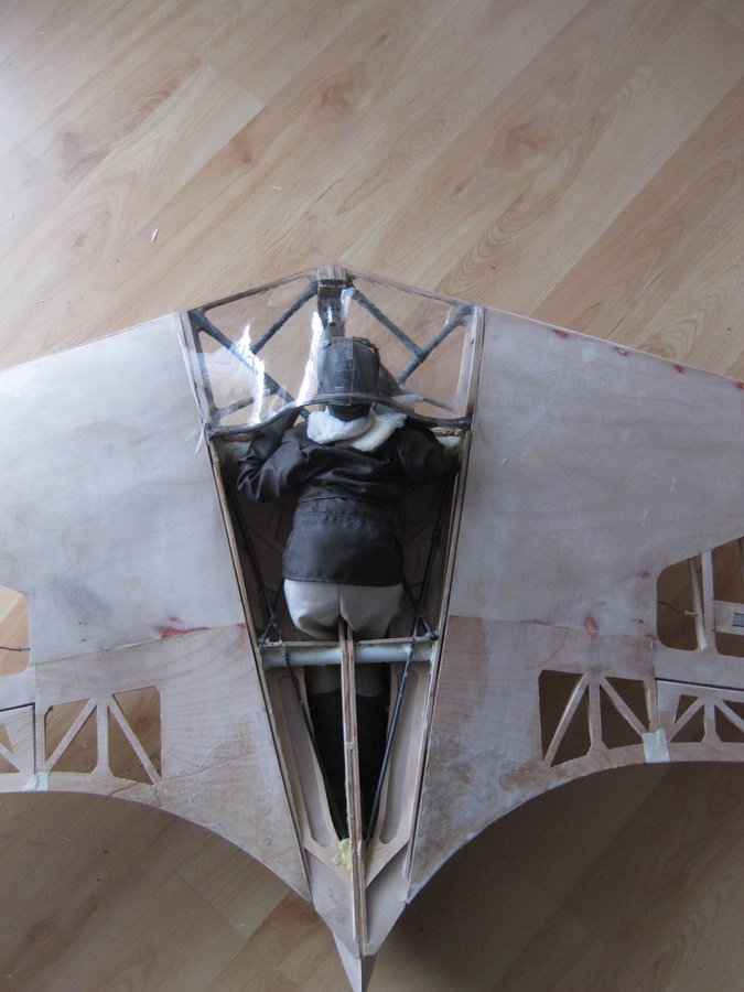

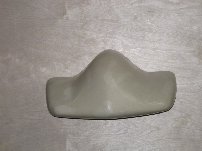

Oberseite Mittelstück mit der ersten gezogenen Testhaube und der Pilotenpuppe von Petrausch
Für die Testhaube hatte ich leider nur 0,75er Vivak da, das ist zu dünn und deshalb gabs eine Falte in der Nase. Für die richtige Haube will ich 1,5er verwenden. Die Schleppkupplung ist auch schon drin

...und seit heute hat er auch richtig Platz da drin, hab ihm etwas mehr Schulterfreiheit gegeben, aber die Bilder gibst erst später :wink:
Wolfgang, Du mußt mit "der kleine" den Piloten meinen, denn Hortenflugzeuge sind immer weiblich weil so etwas schönes nur weiblich sein kann :D

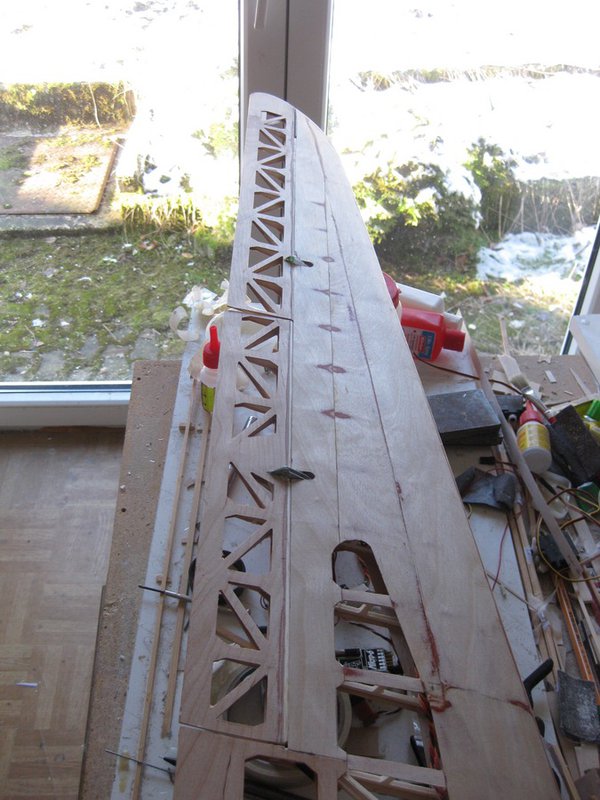

Hier erstmal der Stand von Gestern:

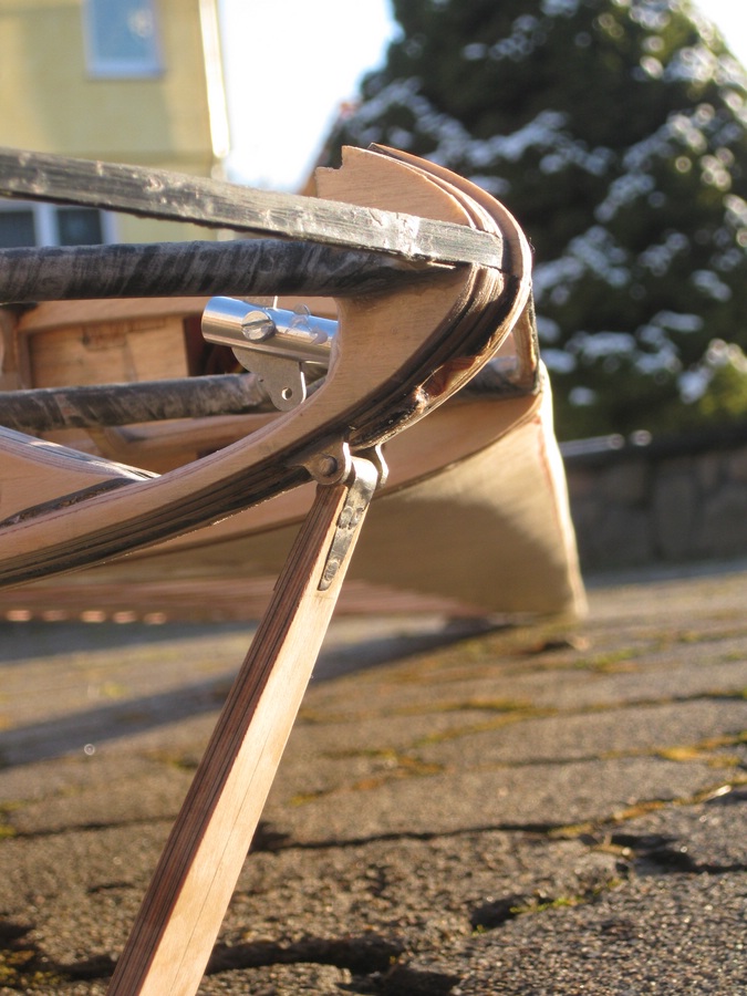

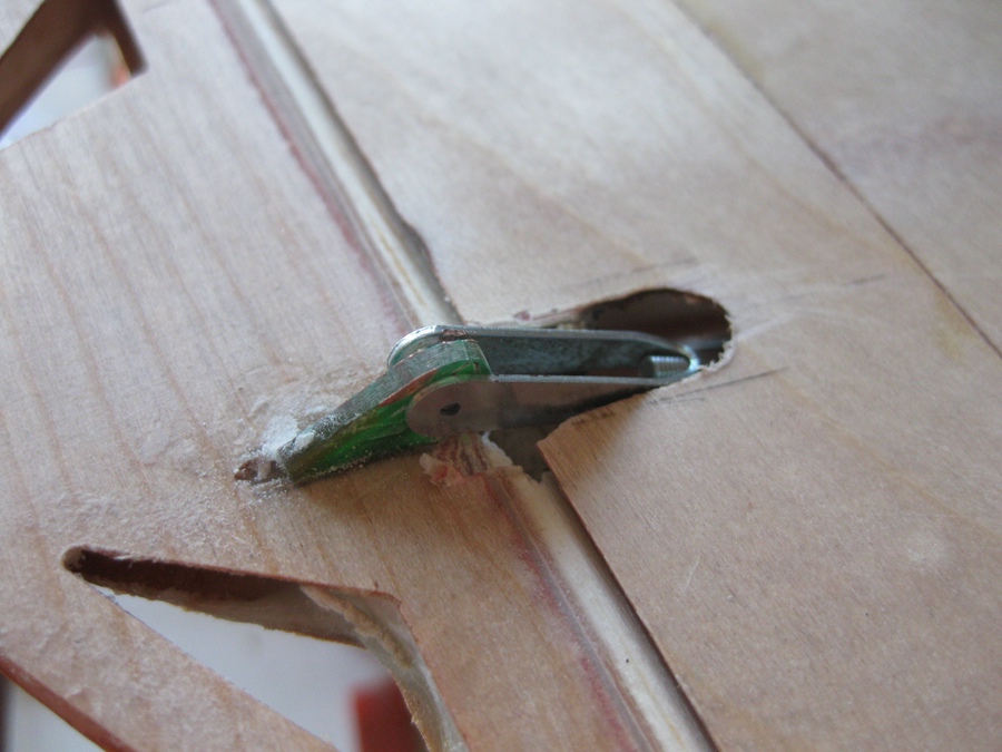

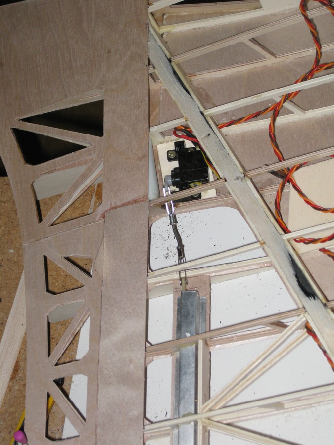

Die Ruderanlenkung mit der Pseudo-Hohlkehle. Alle Ruder sind überkreuz angelenkt, es schaut oben nur der Gebelkopf und das Ruderhorn raus und unten ist je ein Mal wegen Profildicke ein Loch im Deckel für den Servohebel am inneren Querruder, alles andere ist unter Putz.
Servoschacht äußeres Querruder, das DES 428 BB MG geht grade so rein. Wegen der eher bescheidenen Ruderkraft dieses Microservos ist der Gabelkopf ganz innen eingehängt und für die Servoachse ausgeschliffen. Schalentierflieger kennen das. Von unten sieht die Ruderaufhängung wie eine konventionelle V-Kehle mit unten angeschlagenen Ruderblättern aus, aber........
von oben sieht man hier am Ruderhorn die Balsa-Dichtlippe die in eine U-förmige Hohlkehle hineinläft. Ich bau das bei Rippenflächen schon seit 15 Jahren so. Von unten ein einfaches, aerodynamisch einwandfreies Tesascharnier, von oben siehts aber aus wie die Hohlkehle des Originals.
Die langen Quer-/ Höhenruder sind entgegen dem Original noch mal geteilt, damit kann ich Klappenmischungen fliegen die Giermomente gegen das negative Wendemoment erzeugen und mit einseitig Butterfly auf dem Seitenruderknüppel hab ich sogar ein Seitenruder ohne Seitenleitwerk.
Hier noch mal ein paar Bilder von Gestern, vom letzten Rohbau-Roll-Out vor dem bespannen:
Der Pilot schein bis hier her ganz zufrieden zu sein und freut sich schon auf den Erstflug, auch wenn man es ihm auf dem Bild nicht so recht ansieht :oops:
Jetzt hab ich mit dem Baubericht auch den Baustand erreicht, heute Abend werden schon die ersten Ruder bespannt. Wegen dem Verfahren mit dem Koverall dauert das auch ein paar Tage wegen Trocknungszeit und so. Außerdem will ich mir da Zeit lassen, damit es schön aussieht. Es soll ja keinerlei Buntlack drauf der krumme Schnittkanten und so was kaschieren könnte.
Der große Vorteil dieses Modells ist dass ich den Typ schon geflogen habe und weiß dass er gut fliegt, das vergrößert die Vorfreude und macht weniger Bange vor dem Erstflug.
@Michel: beim Erstflug werde ich alleine sein, wie fast immer. Das ist auch meist recht langweilig weil solche komplexen Eigenbauflieger ihre Mucken haben die man zuerst abstellen muß. Die ersten Flüge sin meist nur kurz und mit viel einstellerei zwischendrin. Aber für den Zweitflugtag nehme ich Dein Angebot als Kameramann und vielleicht Flitschenhelfer gerne an. Ich rechne mit Ende Februar, Anfang März mit den ersten Flügen.

Beim bauen wirds bald wieder mühsam wenns an die Form der hinteren Abdeckhaube geht, die soll aus GFK werden :oops:

Mach hinne in Scherfelde muss HXIV fliegen , gemeinsam zwei in der Luft, genauso wie die HXII :mrgreen: :mrgreen:
Re: Horten XIV Maßstab 1:4
Norbert1 hat geschrieben:Mach hinne in Scherfelde muss HXIV fliegen , gemeinsam zwei in der Luft, genauso wie die HXII :mrgreen: :mrgreen:
....ich mach ja schon so schnell ich kann :oops: :oops:
Alle Ruder sind mit Koverall beklebt, der Spannlack trocknet und ich bin heut so richtig gut drauf, schnüffel :twisted: :? :mrgreen: :cry: :roll: :oops: :roll: :mrgreen:
Gueuts no8 :D
Ja Uwe das Glaube ich dir das du Happy bist nach so einer Schüffelorgie , Spannlack kommt gut , genauso wie Poren Füller :) :shock: :lol: :roll:

die offenen Felder der Flächen sind jetzt auch mit Koverall beklebt, der Spannlack ist fast alle und ein bisschen Chaosbeseitigung muß ich auch noch machen. In den nächsten Tagen gehts ans lackieren von Flügeln und Rudern und ans längst fällige CAD anderer begonnener Projekte.
Trotzdem gehts an der Ho XIV natürlich weiter, aber in kleineren Schritten und mit kleineren Teilen.
Bespannung mit Koverall und Spannlack
Bespannt man nur Teile eines Flügels, dann ist besser das Koverall grob zuzuschneiden und festzukleben und erst nach dem trocknen der ersten Spannlackschicht die genaue Form mit einem scharfen Cutter zuzuschneiden. Das zähe Gewebe läßt sich mit etwas getrocknetem Spannlack darin viel besser zuschneiden und der Gewebeüberstand läßt sich noch problemlos abziehen.

Ich hab dafür heute zwei gute Links zu der eingangs gezeigten Horten IV aus der Flugwerft des Deutschen Museums in Oberschleißheim gefunden. Das ist lustig, denn ich bin am Montag an Oberschleißheim vorbei gefahren, war nur wenige Kilometer von der großen Schwester meines Nachbau-Vorbilds entfernt und hatte keine Zeit ins Museum zu fahren und Fotos zu machen.
Dafür sind besonders hier detailiertere Bilder zu finden als ich sie mit meiner kleinen Kamera überhaupt hätte machen können:
http://www.primeportal.net/hangar/luc_colin3/horten_iv/
Den nächsten Link hatte ich früher schon mal gesehen, aber dann wieder vergessen. Hier sind Fotos von der Restaurierung, die besonders für den Cockpitausbau und das Mittelstück-Fachwerk hilfreich sind. Meine Kritik an dem ziemlich halbherzig konstruierten Fachwerk des Ur-Frästeilesatzes meines Modells hat ungeahnte Wellen geschlagen, das war aber nicht meine Absicht. Hier bei uns macht man Dinge die für andere bestimmt sind extra besser als man es für sich selbst machen würde und recherchiert lieber eine Stunde länger bevor man seine Arbeit weiter gibt. Wenn man einen Fehler bemerkt dann korrigiert man ihn bevor er sich bei anderen wiederholt. Das scheint aber nicht überall selbstverständlich zu sein und meine Kritik daran stieß auf völliges Unverständnis und führte zu einer Art Schattenboxen.....aber genug gelabert, hier der Link zu den Halb-Nacktbildern des nachgebauten Mittelstücks der Oberschleißheimer IV. Es gibt ein paar kleine Unterschiede zur Ho VI und den anderen IVern auf die ich später noch eingehen möchte, denn ich hab das bei meinem Modell anders gemacht als auf diesen Bildern:
http://www.nurflugel.com/Nurflugel/Hort ... ation.html
Ich möchte noch erwähnen dass dieses Modell mein erster Segler mit ausgebautem Cockpit ist, bisher saß nur mal ein Teddy oder eine sonstige Plüschfigur in einem meiner unausgebauten Cockpits :roll:
