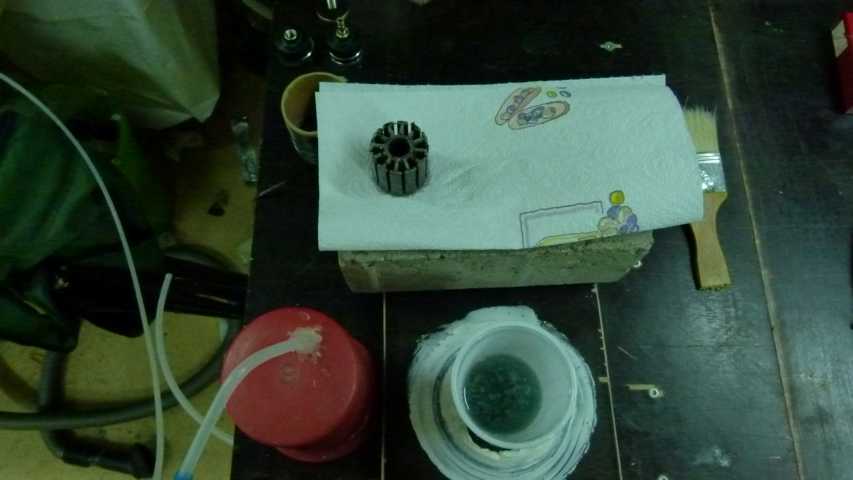

Der Motor wird die Glocke gezogen und das ganze schwimmt ein wenig in Aceton, das löst die restliche Pulverbeschichtung an die dann gummiartig entfernt werden kann. das ist nicht rentabel weil man die Motoren für 30 € kaufen kann aber das ist auch ein Hobby.
Nach verdunsten des acetons wird der Eisenkern heiß demontiert und nochmal gereinigt.
Dann hab ich aus Gfk Platten 2 Endscheiben gebastelt die dem eisenkern gleichen und diesem die Kanten verrundet, das erleichtert das Wickeln.
Bei einigen billig China Motoren schienen die Blechschnitte des Stators keien isolierung untereinader zu haben , das würde aber Wirbelströme und somit "Eisenverluste" vermeiden .

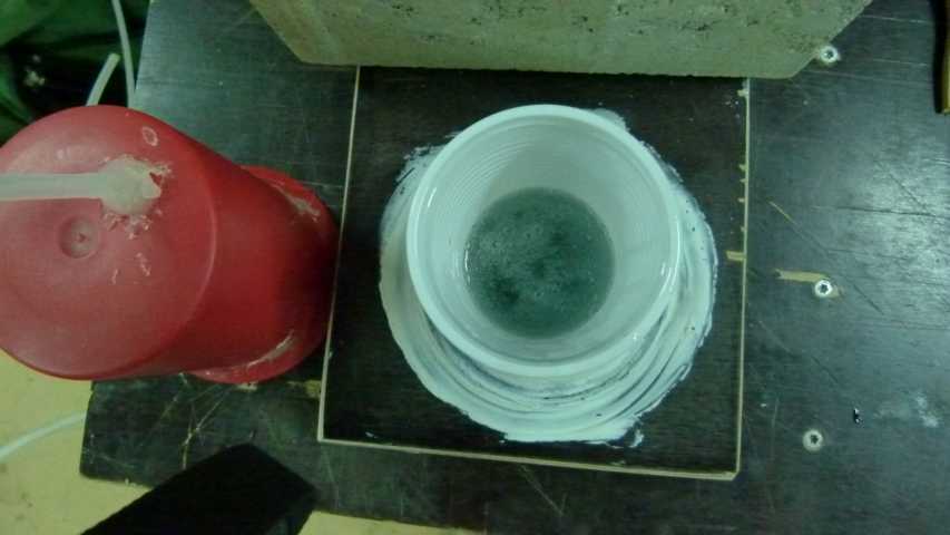

Eine gute Methode ist den Komplett gereinigeten eisen Kern in dünnflüssiges Epoxy Harz zu tauchen und das ganze mehrfach Vakuum zu ziehen und Vakuum nachlassen .
Geharzter Stator nach dem Vakkum
Die Luftblasen zeigen es schon an bei -800 mbar saugt es die Luft überall heraus , und beim Vakuum nachlassen wird das Harz in jeden Zwischnraum gezogen.
Das mach ich jetzt nicht zum ersten mal, und der Erfolg ist gut. Der Eisenkern der voher niederohmig vollen elektrisch durchgang hatte ist nun mit dem Multimeter gemessen nicht leitened! Auch 2 Belche gegeneinder nicht. Der Wirkungsgrad steigt.

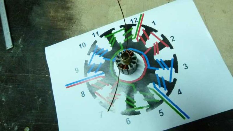

Gewickelt wird dann nach diesem Plan

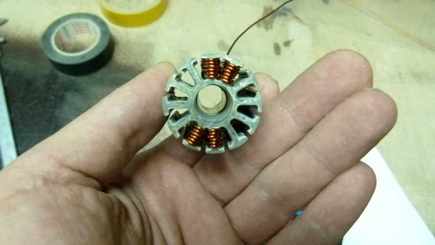

Die erste Probewicklung ist drinn. Platz hat ohne 2 Lagig zu Wickeln bei 6 Windungen pro Zahn d=1,1mm Draht ohne Lackisolierung hat er d=1,o6mm
der kann laut Ralf Okons Drahtbelastungs Tabelle im Dreieck verschalten , so wird ja auch gewickelt, 57A Dauerstrom an 6s bei Akkubetriebsspannung 3,7v
immerhin 1265W. Ich Betreibe den Motor dann so, das kanpp 50A bei vollem Akku Anliegen falls ich einen Klappropp hab der die Drehzahl dann auch darf.
Die Drehmomenterhöhung durch den niedrigern Innewiderstand soltte sich positv auf die Lastdrehzal auswirken.
So wirds was! Isolierpapier hat auch noch platz, das kommt dann auch rein!
Es ist klar zu erkennen das man zwischen den Wickelköpfen durchsehen Kann das beutet auch bessere Kühlung als vorher, und somit höhere Betribssicherheit.
Die Windungen werden immer auf der Rückseite gezählt, 2mal am "Zahn" vorbei ergibt ein volle Windung,  wenn man Hinten 6 drähte liegen hat hat man auch 6 Windungen !
Der benötigte Draht ist für Diesen Motor knapp 2m lang . Wickelt man nach der Garfik im oberen Foto der reihefolge nach 1-2 und 7-8 hat man bei der 2er Wicklung ca 1,5m Draht zu Fädeln .
Wickelt man 2 und 1 , man beginnt also in der mitte des Drahtes und an der Verbindung zwischen 2 und 7kann man 2 und folglich auch 7 Aufwickeln,
und Muß dann 1 und 6 Fädeln. Das zu fädelnede Drahtende ist dann aber bei 1 nur noch ca 60cm lang.Bei 7 ist das immer ein kurzes Drahtende
Das erst mal sacken Lassen !
Die 2te Wicklung beginnt man mit 11-12 so das sich die Drahtenden von 12 und 1 dann im selben Slot treffen! Nach dem ja beim jeweil 2ten zahn die Wickelrichtung geändert wird , und man zwischen 11 und 12 anfängt kann da schon nix mehr Schief gehen.
Bei 6 und 5 zischen denZähnen beginnen und richtung Zahn 7 wickeln.
Bei letzen draht kann dann schon nichts mehr schief gehen wenn man im freien Slot einlegt und so Wickelt das die Enden weider neben den Enden der Nachbarswicklung herauskommen.
Die drähte die jetzt nebeinader liegen werden dann auf jeweils einen Ausgang des reglers geführt, fertig ist die Dreiecksschaltung!
Trotz des fädelns ist das das Wickelschema das, das am einfachsten zu Wickeln ist ohne das man sich in der Wickelrichtung vertut, und es bleibt am meisten Platz für den Draht!
Ich hoffe man kann verstehn was ich hier Versuche zu beschreiben, es ist gar nicht so einfach das verhältnissmäßig einfache Wickelschema zu beschreiben für den 12n 14p motor . Die Wickelgrafik dazu sagt eigentlich alles.
Bekommt man den Eisenkern nicht von der Frontplatte wird nach dem My Fly Schema gewickelt .Hier kann man alles Wickeln es wird aber durch den von oben nach unten wechselnden Draht zwischen den zusammen gehörenden Zähnen schnell eng. So Optimal lässt sich der Wickelraum dann nicht ausnutzen.

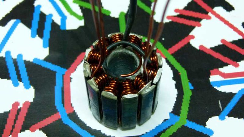

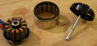

Fertig gewickelt oder besser gefädelt.
Das wieße ist selbklebendes Hauchdünnes Glasflies 1/10mm Dick .
An der Wicklung kann man erkennen das die dünne Isolierung gereicht hat um den Wickelraum so zu einzuengen das es nicht mehr so sauber zu wickeln ging.
Die Draht Kreuzungen hab ich mit dünnem Schrumpfschlauch isoliert. Ein Ausgang ist auh schon Verschrumpft

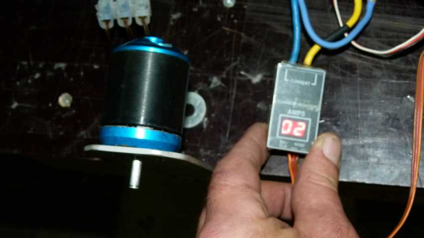

Er Läuft wieder! An 4s mit niedrigem Leerlaufstrom.
Nach dem ich erst vor einer Woche einen Turnigy 4260/600 SK auf dem Prüfstand hatte und somit schon mal eien einiger massenen Vergleich hab, hab ich noch mit einer Sonic 12 x 10 laufen lassen, Der Turnigy saugte mit der Latte an 4s 25A Der gewickelte 20A bei fast identischer Drehzahl.
Ich wede den Motor morgen weider im 380er Zwecksegler verbauen wo er hingehört, dann werd ich sehen was er nun kann und an welcher Latte.
@ Cristian in den Eisenkern von dem Turnigy 3550 1100 bring ich 6 ev auch 7 Windungen D= 0,9mm rein unter Umständen auch 7 und 8Windungen, das geht auch wenns jeweils auf den zusammengehörigen Zähnen gewickelt wird. Der Draht kann dann 47Ampere wenn ich die 7 und 8 Schaff wirds an 4 oder 5s ein satter Seglerantrieb vorausgestezt ich Bring das Eisen von der Grundpaltte :roll:

Mein Drehzahlmesser funktioniert weider Dank neuer Batterien! Gemessen wurde an dem billigst Regler von Leadershobby 80A Skywing .
Mit den 6 Windungen je Zahn war die Zieldrehzahl 500n/V lastlos täsächlich sind es jetzt 488n! Gemssen hab ich die an 3s und an 6s .
Das erste Ziel wurde somit erreicht , Absenkung der der Drehzahl!
Vorher Werkelte da an 6s lipo ein 14x6er mit bei vollem Akku 10500u/min bei 47A was auf die dauer für den Draht wohl zu viel wurde , ca 100 flüge hat er gehalten.
Wieder im Modell verbaut siehts mometan so aus . Das sind jetzt gemessene Werte an 22,2V also mittlere Lipo 6S Spannung und 52A pullt der Motor eien 14x8er Latte auf 48er Mittelstück mit 8500u/min Pitch ~120km/h Schub ~ 4,5kg Standmessung . Das sind 77% Wirkungsgard laut easy prop calc an einem 38er Mittesltück. :mrgreen:
Aber auch 270 Watt Verlustleitung !
Den Dauertest 2min. mit Randvollem Akku begonnen an 57A und geschlossenem Rumpf also Kühlungsfrei hat er auch ohne nennenserte Erhitzung bestanden.
Der Test begann mit fast Betreibswarmen Motor, weil er vorher an 4S gelaufen ist Da packt er eine 15x10 an 52A:thumbup: Die nächsten 2 min danach ließ sich der Motor problemlos Anfassen. Ein IF thermometer fehlt noch in meiner Sammlung.
Fazit ein voller Erfolg! Der Billig Chinese Schlägt leistungs mäßig jetzt alles was in der Größenordnung/Drehzahl in Drive Calc Vorhanden ist. ;-)

Hallo Bernd,
im Sommer beim Schülerfliegen hat mein kleiner Schaum-Trainer etwas gelitten. Der Schüler hat bei Starten Vollgas gegeben :D und ich nicht aufgepaßt. :( Dabei ist dann die Luftschraube auf der Hartpiste aufgeschlagen und der Motorspant wurde aus dem Schaum raus gebrochen.
Inzwischen habe ich alles wieder gerichtet und habe die letzten Tage einen Probeflug gemacht. Der Trainer soll ja dann mit Ski im Winter fliegen.
Leider hat der Motor beim zweiten Akku laute Geräusche von sich gegeben. Die Luftschraube ließ sich nur noch sehr schwer und mit Schleifgeräuschen drehen.
Jetzt habe ich den Motor ausgebaut und dabei festgestellt, dass die Glocke nicht mehr exakt ausgerichtet war.
Zerlegter Motor Compact 3457
2012-11-20 22-06-40k.jpg (54.06 KiB) 14267 mal betrachtet
Den Motor habe ich daraufhin zerlegt. Die Achse ist noch in Ordnung, aber das mittlere Teil mit den Magneten saß nicht mehr richtig auf dem Lagerschild der Glocke (rechtes Teil).
Ein einfaches Ausrichten der Teile hat nicht gereicht.
Mit was kann man diese zwei Teile zusammenkleben? UHU endfest 300?

Servus Moritz
Uhu Endfest sollte gehen , will aber gethermpert weden achtung... über 80° leiden die Magneten.
Bei der Montage unbedingt drauf achten das du das Schild mit der Welle nicht verbiegst . Glocke so wie auf dem Bild auflegen und mit Rohr aussen am Schild pressen.
Das sich die Glocke vom Schild verabschidet habe ich auch noch nicht gesehen . :roll:
Teste vorher ob Magneten Locker sind! Lockere magneten lassen sich bei demontierter Glocke mit einem Schraubenziher nach vorne Schieben oder mit einer Messerspitze die man vore unter den Magnetn schiebt abheben!

Guten Morgen Bernd,
die Magnete werde ich heute Abend überprüfen.
Zum Tempern reicht der Heißluftfön, oder? Motor und Kleber vorher leicht erwärmen, oder meinst Du bei 60Grad im Backofen aushärten lassen?

So, fertig. Jetzt muss ich erst einmal warten.
Ich habe die alte Klebestelle zwischen Glocke und Schild vom alten Kleber befreit (kratzen / reiben und mit Aceton). Es war ein eher zäher Kleber. Dann ganz leicht angeschliffen und gründlich mit Aceton gereinigt. Die Glocke habe ich an der Klebestelle ganz dünn mit Uhu Endfest 300 eingestrichen. Glocke und Schild konnten jetzt stramm aufeinander geschoben werden. Die Achse habe ich durch ein Loch gesteckt und dann gleichmäßig das Lagerschild auf die Glocke aufgepresst. Die Naht dazwischen sieht jetzt absolut sauber aus.
Am Freitag oder Samstag werde ich dann einen Funktionstest machen.

von Bernd H
Die Glocke war nicht ernstahft verklebt im Urzustand? Gepresst oder verschrumpft kenn ich . Das das dann auch noch von hand zusammenflutscht macht mich schon stuzig! Es wird aber halten hoff ich
Backofen bei 60° wäre nicht schlecht zum Thempern

Hi Bernd,
die Glocke muss tatschlich geklebt gewesen sein. Ich habe zumindest Kleberreste entfernt und dann sind die zwei Teile stramm auf einander gegangen.
Da es am Wochenende mit einem richtigen Flug nicht geklappt hat, habe ich mir jetzt eine kalte Hand geholt und den Motor fast einen Akku lang laufen lassen. Gegen Ende hin hat der Motor wieder komische Geräusche von sich gegeben. :cry:
Beim Zerlegen des Motors habe ich einen lockeren Magneten gefunden, der war etwas vor gerutscht und daher kamen die Geräusche. Meine Klebestelle hat aber prima gehalten.
Jetzt werde ich die anderen Magnete noch gründlichst kontrollieren und dann den einen Magneten wieder einkleben.
Ich bin ja mal gespannt, ob ich den Motor wieder hin bekomme. Das ist jetzt " Sport". :D

Hallo Moritz,
ich hatte das Problem auch mal bei einem AXI Außenläufer.
Ich habe dann alle Magnete rausgepopelt und mit Endfest neu verklebt. Das man alle Magnete direkt neu machen sollte hatte mir mein Händler damals empfohlen.
Das hält schon seit einigen Jahren problemlos.
Macht dir eine Markierung, wo und wie genau die Magnete zusammengehören.
Und lege sie nach dem Ausbau weit auseinander.
Ich weiß wovon ich spreche... :mrgreen:

Hallo Mario,
danke für den Tip. :thumbup:
Ich werde aber trotzdem erst einmal nur den / die lockeren Magnete nachkleben. Sonst wird es nichts aus meinem Winterflieger.
Und das Magnete einfach immer machen was sie wollen habe ich auch schon festgestellt. Da hat schon der eine gereicht. :twisted:
