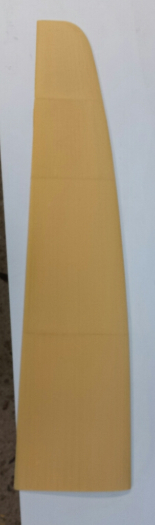

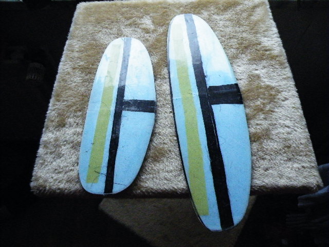

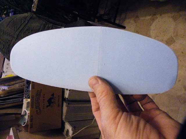

So die ersten Leitwerke aus Blauen Rofmate sind fertig geschliffen.
Der Höhenleitwerkskern wiegt 3,5 g. Der Seitenleitwerkskern wiegt 2,5g. ist ein gutes Gewiht finde ich. :shock:

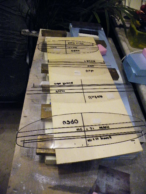

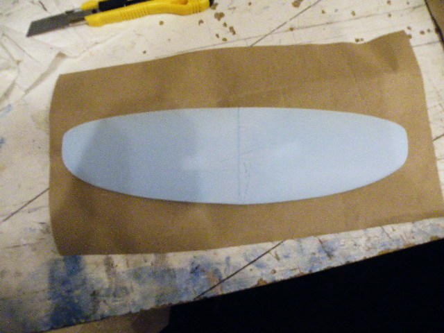

Die Mylar Folien habe ich auch vorbereitet.
Seitenleitwerk
Seitenleitwerk
Seitenleitwerk
Seitenleitwerk
Höhenleitwerk
Höhenleitwerk
Höhenleitwerk
Höhenleitwerk
Die Mylarfolien
Die Mylarfolien

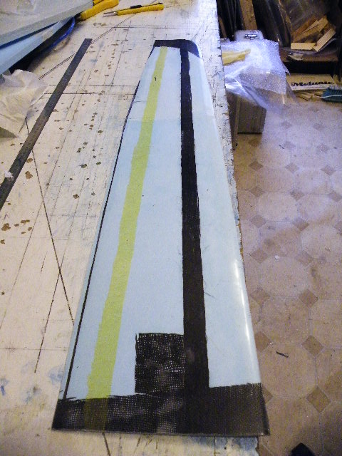

So die Flächen sind nun auch vorbereitet, geschliffen zum Laminieren vorbereitet.
Fläche RC09
Fläche RC09
Fläche RC09
Fläche RC09

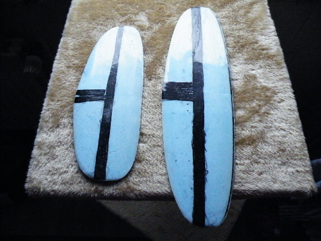

Re: Hlg RCN09
So die Leitwerke liegen nun im Vakuum, da sie etwas stabiler seien sollen habe ich 49g matte verwendet,
um die Nase ist ein 10mm streifen aus 49g zusätzlich, Holm aus Ud CFK 80 g 10mm breit.
Dort wo die Leitwerke eingeklebt werden habe ich auch noch ein wenig Ud 80g Cfk aufgelegt.

Re: Hlg RCN09
So die Leitwerke sind aus dem Vakuum Gewicht Höhe 49g matte 80g UD Holm 10mm breit Cfk wiegt 10 g
Seitenleitwerk gleicher Aufbau wiegt 7 g bin zufrieden damit.
Gewicht kann man nur sparen mit 25 g matte und den UD Holm aus 50g Cfk und nur 5mm breit
Doch die Leitwerke sollten Stabiler werden :thumbup:
Seite und Höhe
Seite und Höhe
Seite und Höhe mit Kevela angeschlagen die Ruder

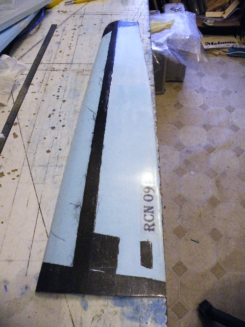

Ein wenig ist es weitergegangen habe heute das Gewebe und Cfk zugeschnitten für die Flächen morgen dann wird die erste Flächenhälfte laminiert.
Re: Hlg RCN09
so die erste Fläche ist geschlüpft wiegt 59g ist super steif
Lagen Aufbau 49g matte, 49 g matte als Verstärkung bis Holm. Holm UD 80g
Kevelaer unten Anscharniert Verstärkungen 80g CFK
Oberseite
Oberseite
Unterseite
Unterseite

Hi Christian
Doch D-Box ist drauf mit 49 g Gewebe von der Nasenspitze bis zum Holm und um die Nase auch noch ein 2cm breiter 49g streifen, wo man sparen muss ist mit Harz. Angerührt habe ich 15g harz mit 6g Härter, gerollt mit einer kleinen schaumstoffrolle da bleibt ja auch noch mal etwas harz drin. und natürlich überflüssiges harz mit küchenkrepp nochmal abgerollt. :lol:

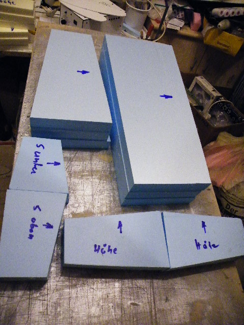

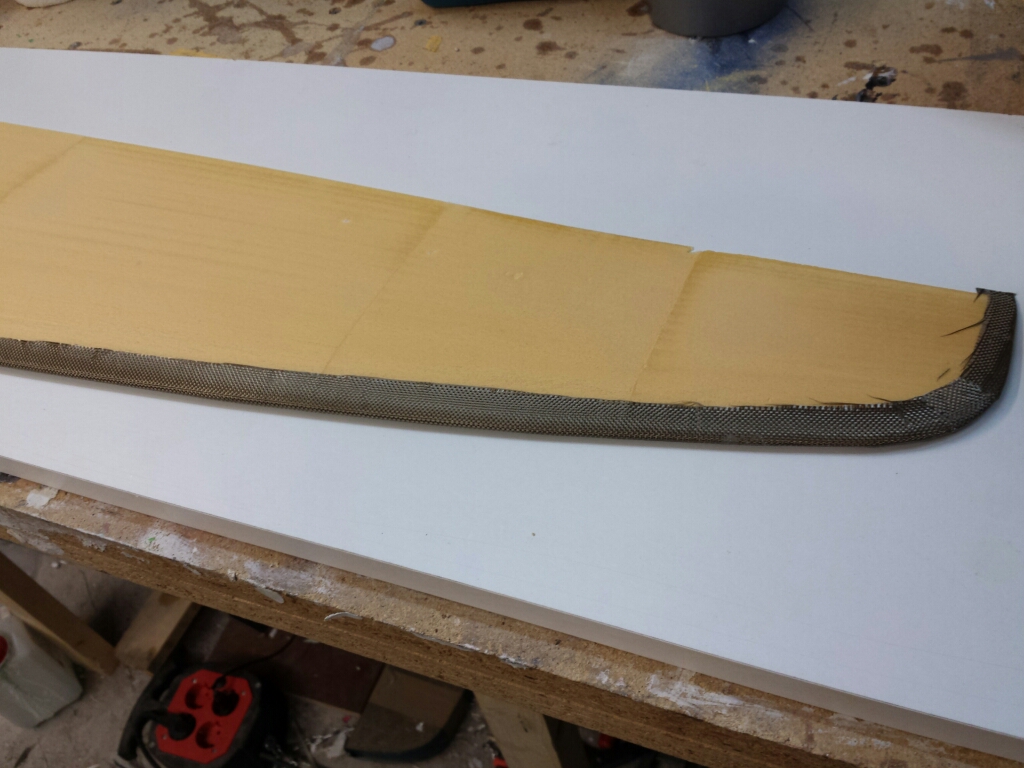

...die Vorarbeiten:
Re: Hlg RCN09

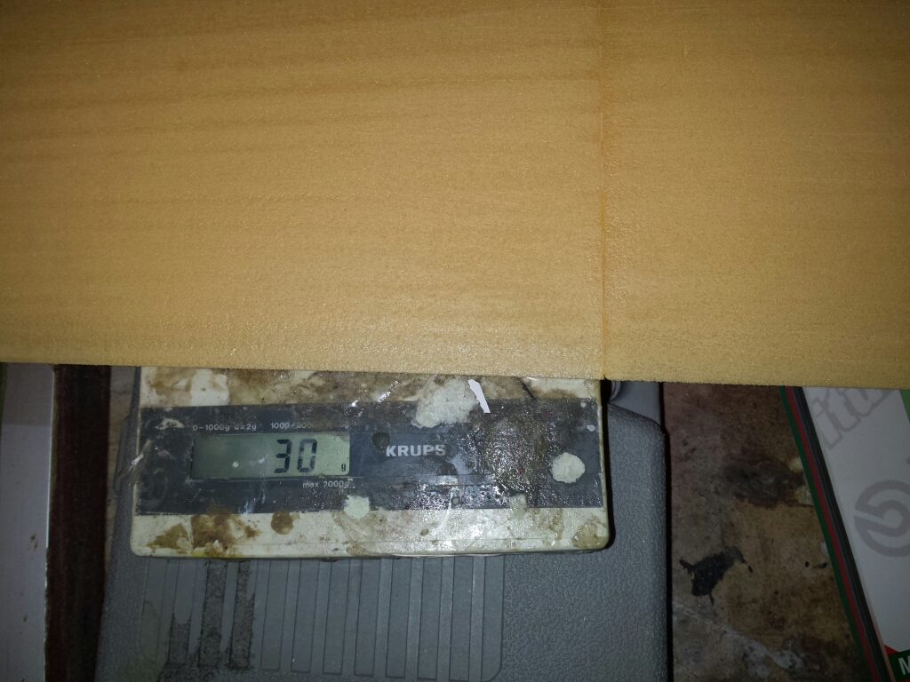

Hi Christian
was wiegen den die kerne ?
Arbeitest du mit Mylar Folie ?
Beiträge: 10166
Re: Hlg RCN09
Gewicht kann ich dir morgen früh sagen, bin wieder daheim...
Die Folie kennst du, die hatte ich doch vor ~3 Jahren bei dir abgeholt ;-)
Re: Hlg RCN09
Na dan kann ja nichts schief gehen , Wachse die Folie trotzdem
Beiträge: 10166
Re: Hlg RCN09
Klar, hgr5 kommt natürlich drauf.

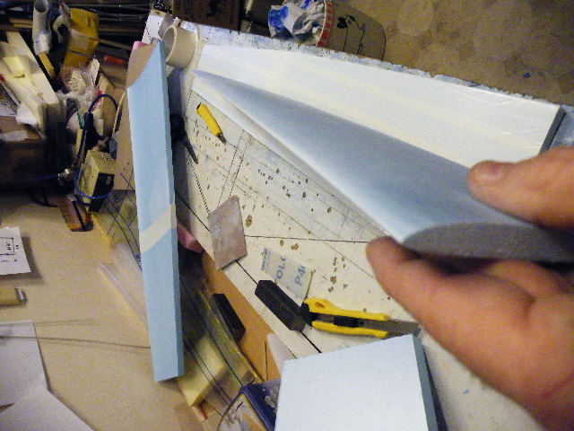

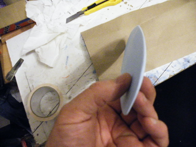

Muss ich die Folie an der Nase auch leicht ausdünnen wie man das bei Mylar machen soll, oder hast du sie einfach so draufgelegt?
Re: Hlg RCN09
Hi Christian
ich habe an der Nase meistens die Folien sehr genau geschnitten und angelegt geschliffen habe ich die aber nie ,
hinten habe ich meistens ca. 1cm mehr als nötig überstehen lassen und an der Wurzel auch ,
die meiste Fummelei ist es an der Nase anzulegen ,wen ich es dan angelegt hatte dan habe ich mir Tesa krepp gesichert wegen verrutschen,
Beim Vakuum ziehen immer schön kontrollieren. Ja und den Schaum mit der harzwalze egal ob noch harz dran ist oder nicht
einmal abrollen dan hast du den ganzen feinen staub weg Und wirklich nur so viel harz wie nötig vielleicht pro Flächenseite 10-12 g
also gesamt 20 -24 g harz für eine Halbe Fläche , Na dan komme mal ins Schwitzen :lol:

Re: Hlg RCN09

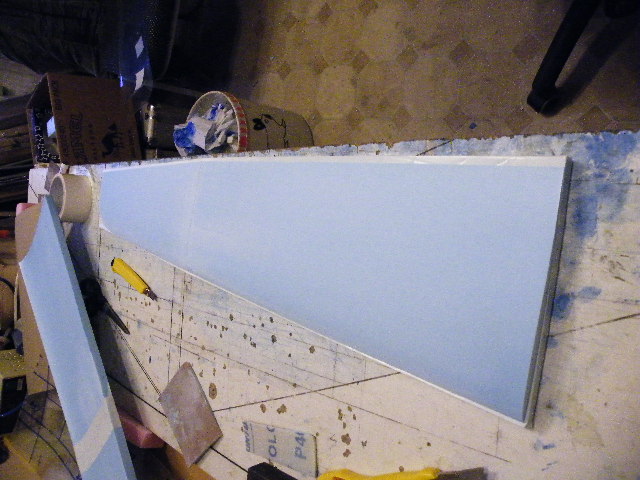

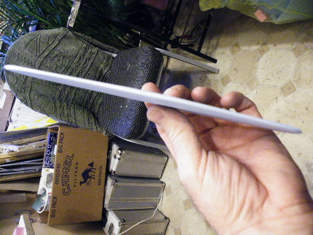

Die Kerne haben exakt 30g, trotz Verklebung mit 5min.-Gummi. Beide Hälften sind jetzt verschliffen, die Folie ist zugeschnitten, morgen wird die Folie getrennt, bissl lackiert und das Gewebe zugeschnitten. Freitag abend wird dann laminiert.

aus welchem Material bestehen Deine Kerne? Sind die 30g pro Hälfte oder für die ganze Fläche? Woher kommen die Wellen auf der Oberfläche?
Beiträge: 10166
Re: Hlg RCN09
Moin Jonas
Das ist XPS. Die Wellen kommen von noch nicht perfekten Einstellungen der CNC, aber spüren kann man sie nicht, nur bei Blitzlicht sehen...
Nase angebeppt mit Sprühkleber. Transfertape wollte nicht, hab wohl noch zuviel Schleifstaub drauf, trotz absaugen mit Bürstenaufsatz...
Edit: Flachenhälfte natürlich. Gibt es etwas das härter als Styropor ist, das aber halb so schwer wie XPS wird?
