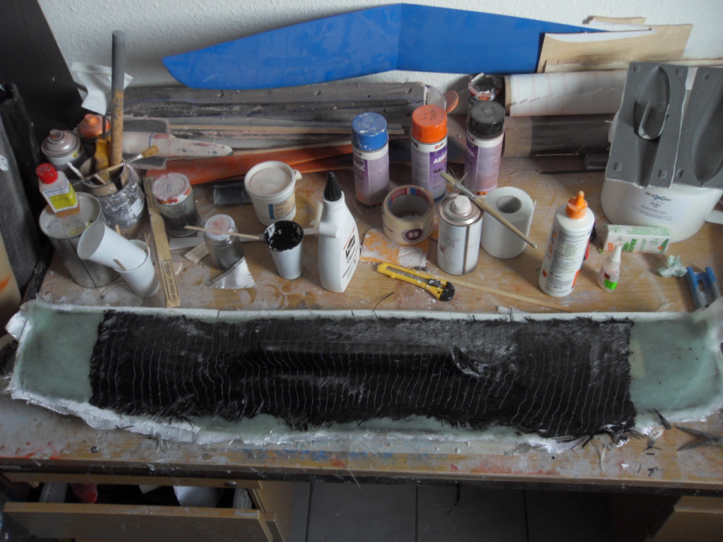

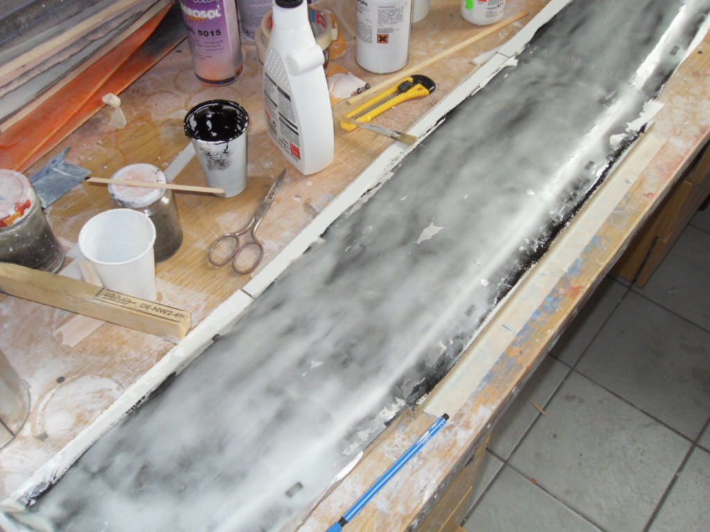

Hier ein paar Bilder vom Bau der Form:

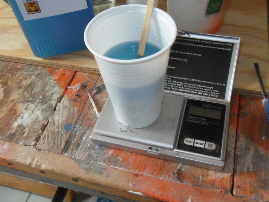

@ Christian: ich habe 130gr Formenharz F200 von emc vega und ca 900gr Harz gebraucht ;)
MfG Felix

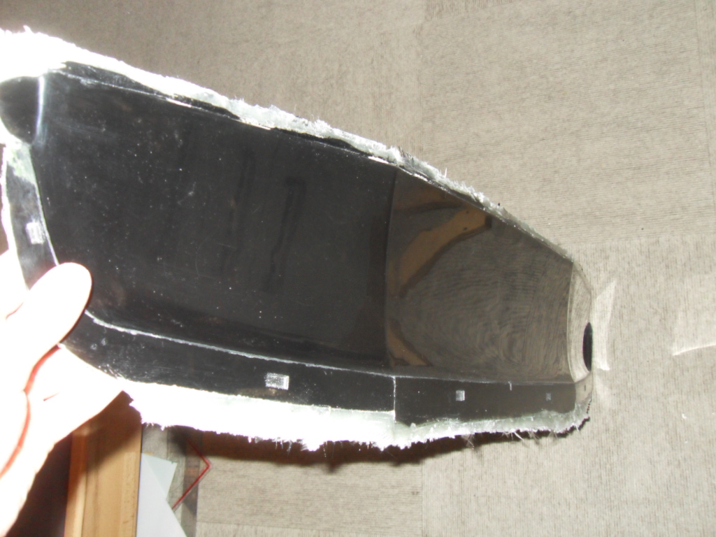

ist aber auch meine größte Form bis jetzt.... mal gucken wie sie wird ;) ich werd sie Morgen "entformen" und die Trennkante schleifen. Am We werd ich sie mit zum Flugplatz nehmen um die Kante sauber zu flexen und zu polieren. Nächste Woche kommt dann die andere Hälfte, welche ich am Übernächsten We mit zum Flugplatz nehmen werde. Dann gehts eine Woche lang ans wachsen und Rümpfe bauen um dann in den Ferien mit den Flächen anzufangen (Ich möchte in den 2 Wochen Ferien 2-4 Flieger bauen !)

ziemlich gut geworden ;)
MfG Felix
Re: Hlg in voll Gfk......
Moin Felix
Ist das bissl knapp da an der Endleiste oder sieht das nur so aus? Schöner Glanz! Den bekomm ich negativ gefräst mit bezahlbaren Schäumen so nicht hin, dafür müsste es richtig teures Material oder gleich positiv sein.

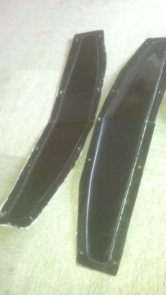

ich war letzten montag bei hkm modellbau (dem ein oder anderen wird der name vielleicht was sagen ) und hab dort noch einige tipps zum formenbau bekommen.... nunja, auf alle fälle habe ich jetzt die "neuen flächenformen fertig, diesmal mit richtigen passdübeln und blutrinne.... werd die andere formjetzt auch nicht mehr zuende bauen, ich hab ja jetzt eine komplette ;) das urmodell ist aus kernen von wattsi entstanden, dann mit t35 lackiert und bis 2000er geschliffen, am we entsteht dann die erste fläche und eine neue, passende rumpfform (sind ja ferien):
MfG Felix
ps.: hab grad gesehen, das auf einem bild die formen etwas verzogen sind, was sie aber nicht sind ;)

ich weiss grad nicht warum meine bilder so verzogen sind ?!
Hm, das kann ich dir auch nicht genau sagen, sieht so aus als wär das Seitenverhältnis beim skalieren ignoriert worden?
