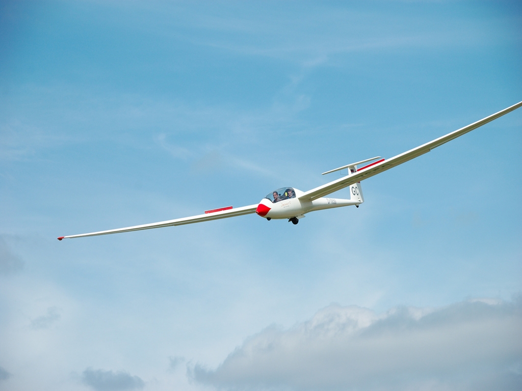

Hier ein Bild von unserem "altem" Janus, soweit ich weiss soll der wieder genau so lackiert werden, und ein Bild von meiner Formensammlung (jetzt auch mit Haubenform) ;)
Meine Formensammlung *stolz*
Unser Vereins-Janus beim Flugtag für die Kinder der Krebskinderklinik Düsseldorf 2011 -> http://www.kinderkrebsklinik.de/index.php?id=61
