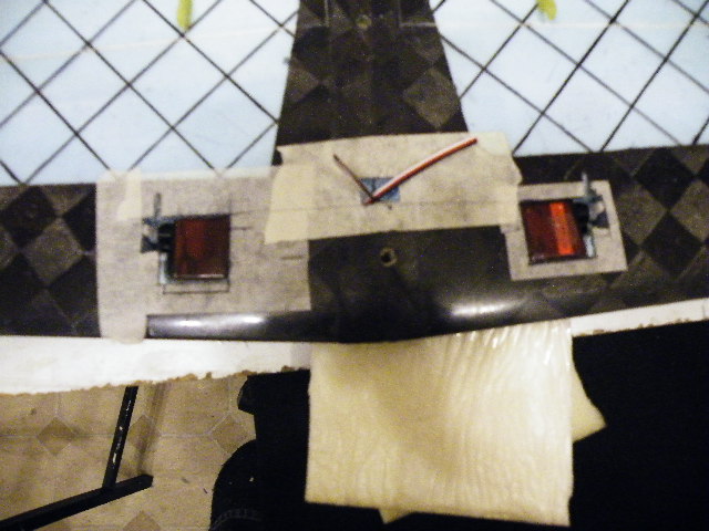

Hab heute mal den Leitwerksträger ausgerichtet und angeklebt
Endlich hat das Geschenk meiner Verwandtschaft auch mal einen Sinn gehabt !! (Leitwerk ausrichten)

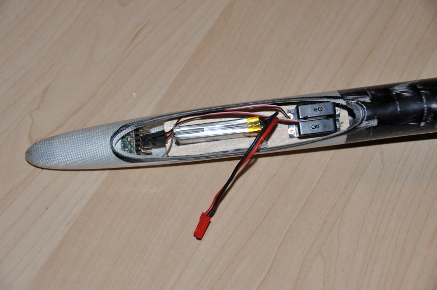

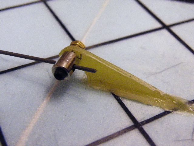

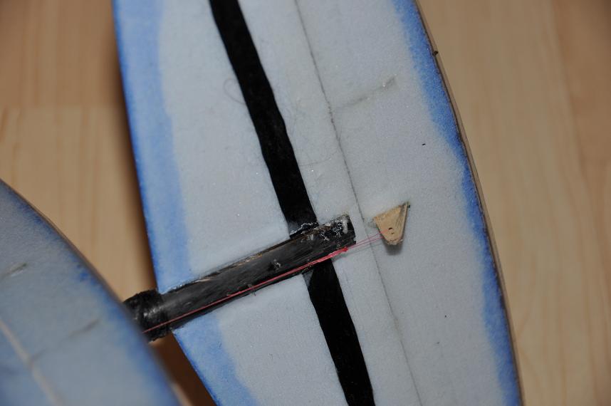

Hi Matthias
Hier die Fotos meiner An Lenkung vom Joker, Ausschläge fliege ich Quer 10mm nach oben 6mm nach Unten, Bremmsklappen soweit wie es geht nach unten, Höhe /Tiefe habe ich 5 mm Ausschlag
Rechts Links habe ich 6mm , wenn noch Fragen dann immer her damit
- Das Gfk Teil habe ich selber gemacht
- DSCF2293.JPG (112.77 KiB) 3944 mal betrachtet
- Servohebel habe ich bis auf das letzte loch gekürzt
- DSCF2292.JPG (117.34 KiB) 3944 mal betrachtet
- Anlenkung 1mm Stahldrath
- DSCF2291.JPG (110.4 KiB) 3944 mal betrachtet

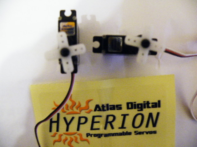

- Servos eingebaut
- DSCF1608.JPG (107.51 KiB) 3944 mal betrachtet
- Diese Servos habe ich genommen Atlas Digital Carbonit
- DSCF1594.JPG (108.18 KiB) 3944 mal betrachtet

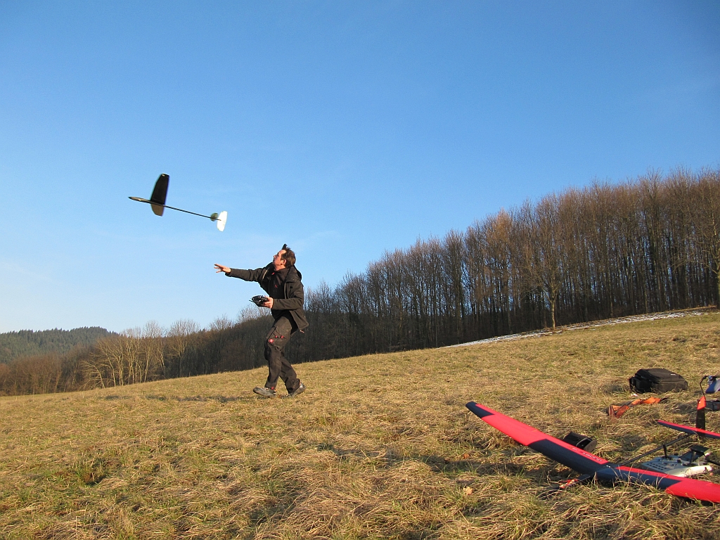

Matthias hatte heute seinen sehr erfolgreichen Erstflug mit dem Joker. Alles hat auf Anhieb gepasst und das Ding fliegt richtig klasse, ich weiß das so genau, weil ich auch mal ran durfte...
Video von Matthias´s erstem DLG-Start

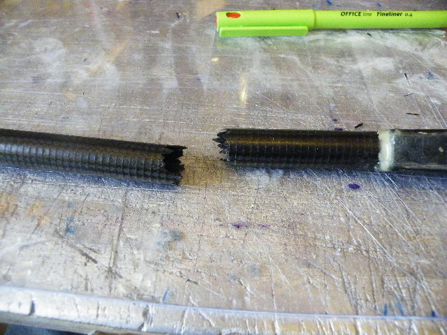

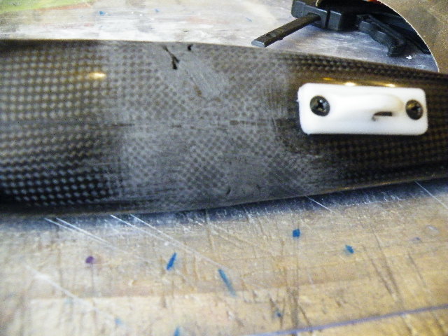

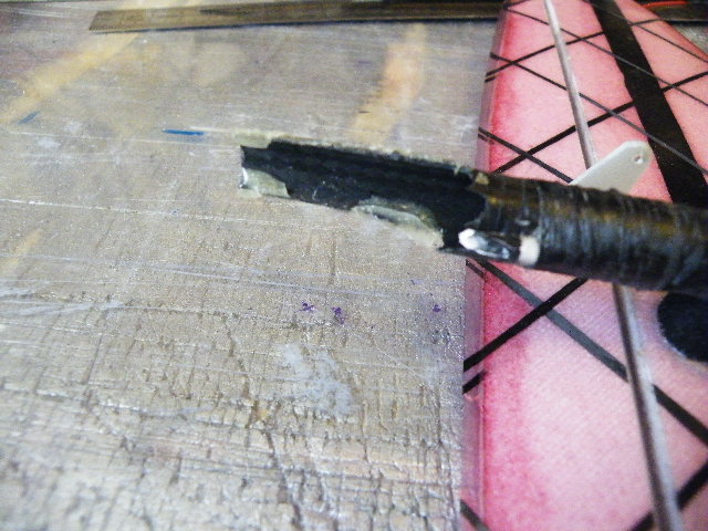

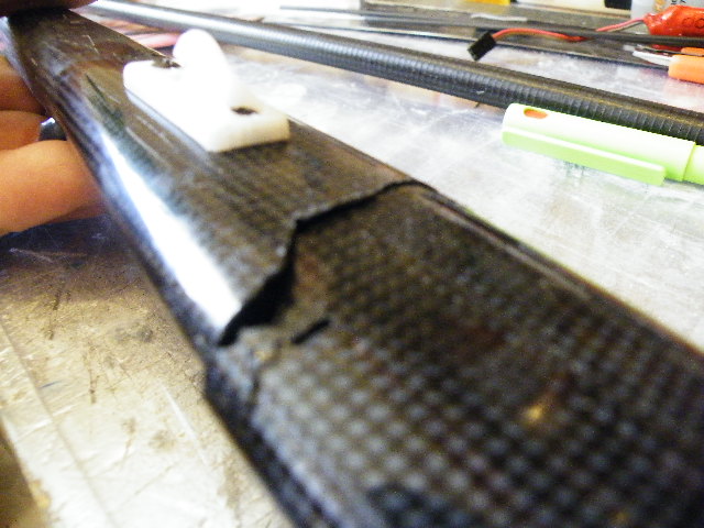

So mal das ganze schadensausmaß an meinen Hlg Joker. Rohr gebrochen. Leitwerk gebrochen, Rumpf gebrochen. Positiv ist die Fläche hat nichts abbekommen.
- DSCF2419.JPG (111.25 KiB) 3990 mal betrachtet
- DSCF2420.JPG (106.92 KiB) 3990 mal betrachtet
- DSCF2418.JPG (119.92 KiB) 3990 mal betrachtet
- DSCF2417.JPG (117.64 KiB) 3990 mal betrachtet

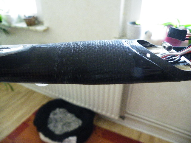

So die erste Op Ist abgeschlossen , alles mit Rovinge verstärkt und Verschliffen, als nächstes kommt matte drauf

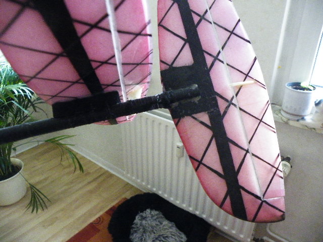

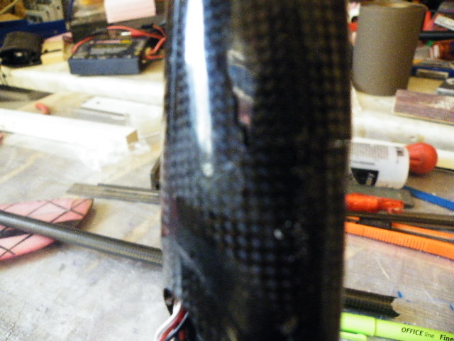

so den Rumpf, das Leitwerk und das Rumpfrohr habe ich wieder fertig, Mehrgewicht ca. 8g ,nun noch Gestänge einbauen und alles einstellen .
- Rumpf mit Bandage
- DSCF2423.JPG (108.34 KiB) 3940 mal betrachtet
- Rumpf Rohr Fertig
- DSCF2424.JPG (115.94 KiB) 3940 mal betrachtet
- Leitwerk Fertig
- DSCF2425.JPG (116.8 KiB) 3940 mal betrachtet
- Fertig
- DSCF2426.JPG (109.65 KiB) 3940 mal betrachtet

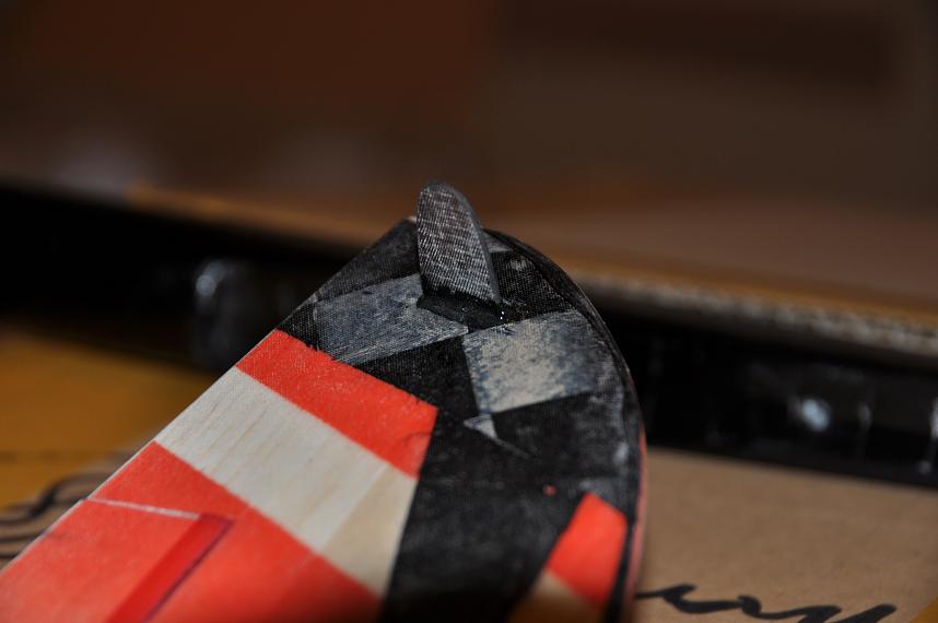

Re: SAL Joker
Servus Norbert
Gerade trocknet das Harz für die Querruderruderhörner. Dann wird nachher noch an einer NicNac Packung das Wurfblade abgeformt. Nen normaler Stift tut auf Dauer weh, wenn man richtig wirft. Und die Wölbungen in dieser Packung sind perfekt. Es geht bei dünneren Fingern wie meinen (Handschuhe Gr. 10 find ich eng...) aber auch eine Flasche Fensterreiniger. Die haben ja auch einen "anatomischen Griff".
Erstflug wird also morgen sein, allerdings nur Speerwurf. Das Blade kommt dann noch rein. Erstes Geschleuder dann wohl am Freitag.
MfG Jan (der nu zum Windsurfen geht...)

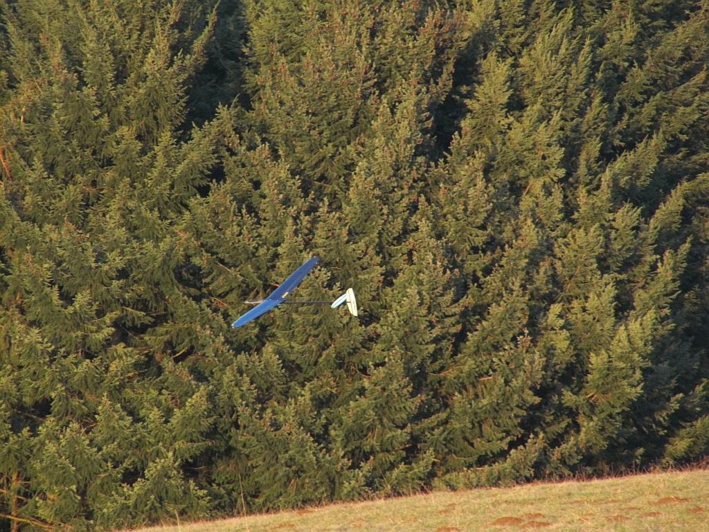

Erste Flüge auch ohne Blade erfolgreich geschleudert und schon nett in der Thermik gekreist. Höhe abturnen macht auch irre Spaß. Das Modell ist kein Joker, wie mir Holger sagte. Rumpf neu und Fläche auch (kein Wing Bagging sondern in der Form gebaut). Langsam fliegt er sehr gut steuerbar, kann aber auch erstaunlich Fahrt aufnehmen und Strecke machen. Bin gespannt auf die Starthöhen mit Blade. Ohne komme ich auf gut 20m!
Vorhin habe ich mir eine Form für das Blade gemacht, da die Variante an der Knabberkramdose nicht wie gewünscht funktionierte. Nu werden also 6 Lagen CFK und 2 Decklagen 49er Glas im Schraubstock verpresst. Gleich schauen, ob ich das auch mit Schraubzwingen hinbekomme. Dann gehts bei 50° in den Ofen.

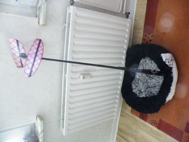

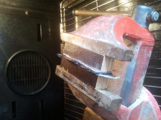

Re: SAL Joker
Nabend
So, hier mal ein paar Bilder vom Fliegerchen. Durfte heute schon wieder Thermik schnüffeln
Zuerst schnell eine Form für das Wurfblade gemacht und dann ab in den Backofen damit. So war das Blade schön schnell fertig gebacken. Meine Frau scheute dezent irritiert, als ich den Schraubstock da rein gewuchtet habe. Die Roste tat mir schon ein wenig leid
Zum Glück hatte sie nicht gesehen, was durch die Hitze unten aus dem Schraubstock getropft ist...
Auf den Fotos seht ihr einfach mal die Bauausführung, auch wenn am Leitwerk noch nen bissl PU Leim klebt *schäm* Als gute Idee erwies es sich die Löcher für die Torsionsfeder (0,5mm Federstahl) zu stechen und dann etwas PU Leim mit einer Spritze reinzudrücken. Dann die Feder rein und alles fixieren. So wird das Leitwerk von innen schön ausgeschäumt, somit verhärtet und die Feder arbeitet das Loch nicht aus. In das Rohr hinten am SR habe ich auch ein wenig PU Leim gegeben. So ist die Verklebung besser und das Rohr wird noch etwas stabilisiert am Ausschnitt. Als Schnur habe ich mir einfach etwas 0,10mm SpidreWire Core red von meiner Spinnrute geklaut. Trägt gut 6kg und sollte also locker halten. Am Ende der Schnur aus dem Rumpf eine Schlaufe gemacht und dann vom Ruderhorn mit einem Stück Schnur dadurch. So kann ich immer wieder einfach die Länge einstellen, ohne eine neue Schnur in den Rumpf einzufädeln. Der Empfänger ist ein nackig gemachter und anschließend eingeschrumpfter R6 ganz vorne im Rumpf. Die Servos stehen so auseinander, weil ich die Kabel dazwischen geklemmt habe. So musste ich die Servokabel nicht verlängern. Die Kabel für die QR habe ich einfach verlängert. Muss also am Empfänger stecken, aber der Flieger bleibt eh montiert. Zu guter Letzt habe ich das Wurfblade mit Endfest 300 eingeklebt und auch wieder getempert. Allerdings nur bei 40° in meiner Box um die Fläche nicht zu gefährden. Finde das Blade sieht recht sexy aus und ich bin sehr gespannt auf die Wurfhöhen morgen. Heute kam ich ohne Blade mit bissl Gegenwind auf gut 30m!
MfG Jan

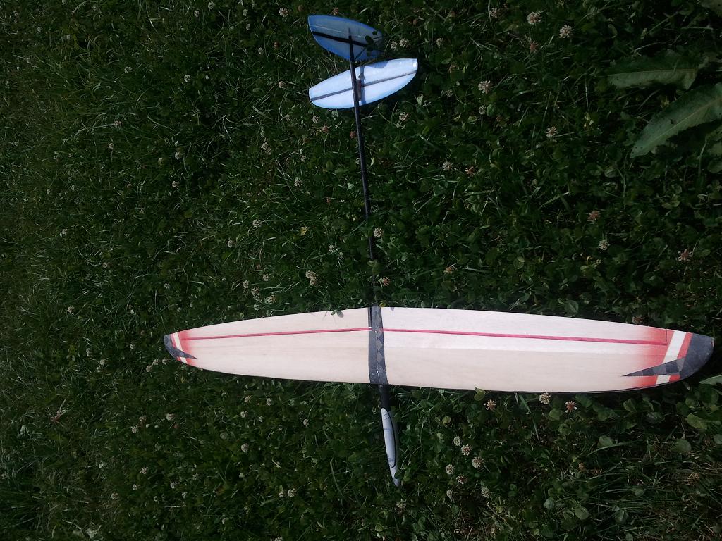

MfG Jan
