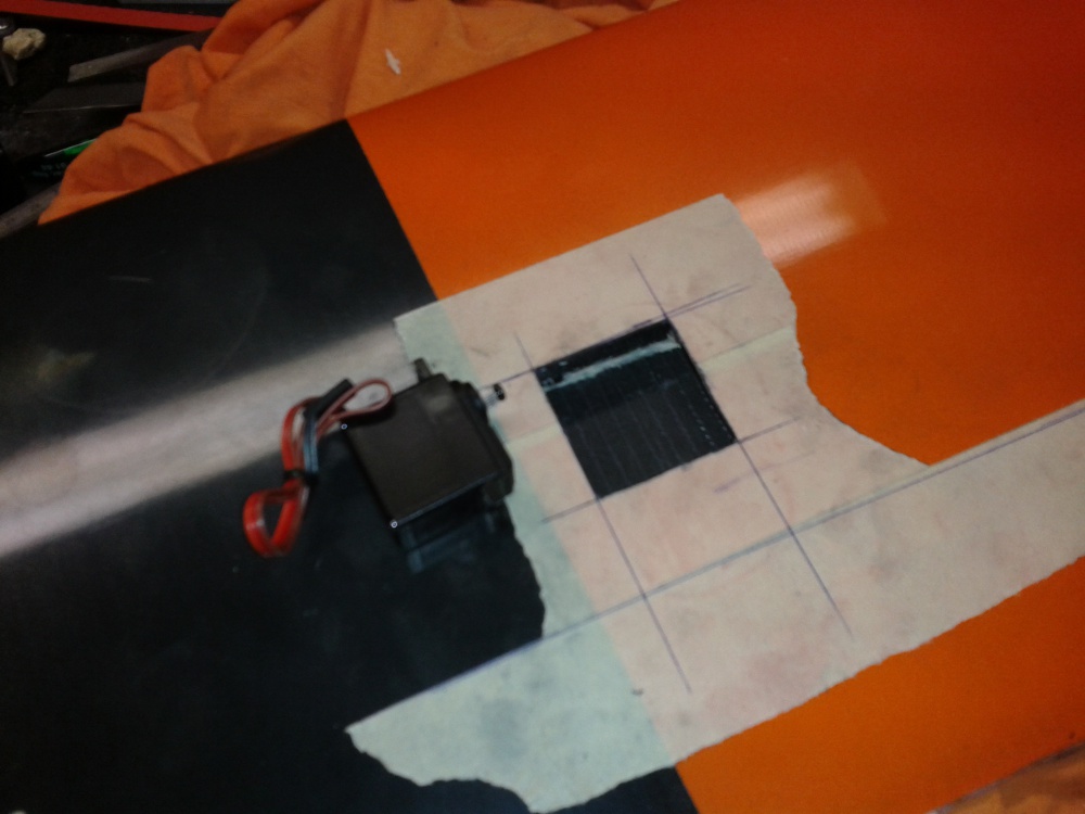

Hat jemand eine Idee wie ich am besten die Verbindertaschen von innen her ausschleiffen kann???
Habe vor dem Schliessen der Formen die Taschen schon aufs Minimum geschliffen, Verbinder passt aber trotzdem noch nicht in die Flächen....
Mit ein bisschen schleiffen bekomme ich 16mm und 13mm Servos in die Fläche

Hallo Marco,
mach einen "Dummyverbinder" aus Blasa mit ein wenig Untermass und kleb Schleifpapier (Koernung 80) drauf. Damit kannst Du Deine Verbindertaschen auf Mass schleifen. Sobald der Dummy ganz reingeht , passt auch der richtige.
Hat bei mir schon oefters funktioniert. Die Taschen sind meistens zu eng, wenn man beim Pressen den Verbinder nicht in der Tasche laesst.

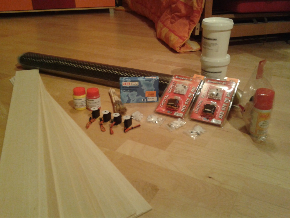

Heute in Friedrichshafen ein bischen Geld unter die Leute gebracht......
2x DES 687 für Wölb.
4x DES587 fürs Leitwerk und Quer.
1x Jeti Max Bec
Und für meinen Nächsten in ganz edel:
5m feines 160er Spread tow
16 Blatt 1mm Balsa (leichtes)
Rot und gelbe Forbpasten......ohhh man gibt das ein geiles Design
1x Jeti Max Bec

Re: Energija F3f
Hey Marco das sieht ja mal lecker aus !! Alles vom feinsten *lechtz*
Hut ab vor Deinen Laminier und Formenbau Künsten
Freu mich schon drauf das Energijsche mal zu "befummeln"
