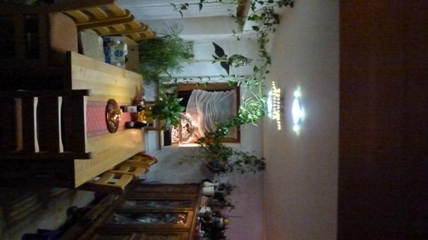

Ich hab jetzt 12W an einzel Leds über dem Esstisch verabaut.. beim "Testlauf" haben wir sofort gelästert jetzt müssen wir mehr Putzen! Man sieht jedes Staubkorn auf dem Tisch und auch jeden Kratzer
Auf der 230V Seite hab ich im Betrieb 60mA gemessen . 1,8 Watt beilben dann doch an dem recht hochwertigen Schaltnetzteil hängen.

Ich hab ein paar ganze Holzhäuser Häuser im Chimgau komplett mit leds und led systemen gemacht.
Intresannter weise beziehe ich bis auf weniges alles ausgerechnet von einem Linzenz led herteller der unter anderm für Osram leds aller arten herstellt Direkt in Asien. Probelmatisch bei allen leuchtdioden ist , das die Kontakte Oxydieren das mach sie nach 6 jahren fertig wenn das fertige Produckt nicht versiegelt ist.
Lichtfarbe
da nehm ich jetzt am alle bunten aus es Gäbe Leds von 1400kelvin das kommt wirklich dem kerzenlicht nahe sihe auf den Foto die mittlere Leucht bis 11000kelvin, das bei entsprechender helligkeit wirklich unerträglich ist. Ich mag mehr die Goldenen bis gelblichen für die Küche in den untebauleuchten hab ich sogar welche mit rot anteil , nur kann ich bei denen nicht nachvollziehen was das genau ist.
Wohnraumbeleichtungen lassen sich durchaus angenehm Gestalten und gängigen led starhler für 12v syteme mit 60 3mm Leds sind schon billiger als Halogen Orginale . Flat head leds machn den großen Abstarhlwinkel . Dann braucht man noch die richtige Lichtfarbe/temperatur. Intressanterweise ist das Angebot
in Europa unter 3000°k nicht vorhanden .
Bei Multichiplösungen uber =,25W leistung wrid anscheinen auch nichts Hergesetllt. Warum die Röhrenimitathersteller da nicht reagieren die ja vorwigend 20mA typen verbauen?
