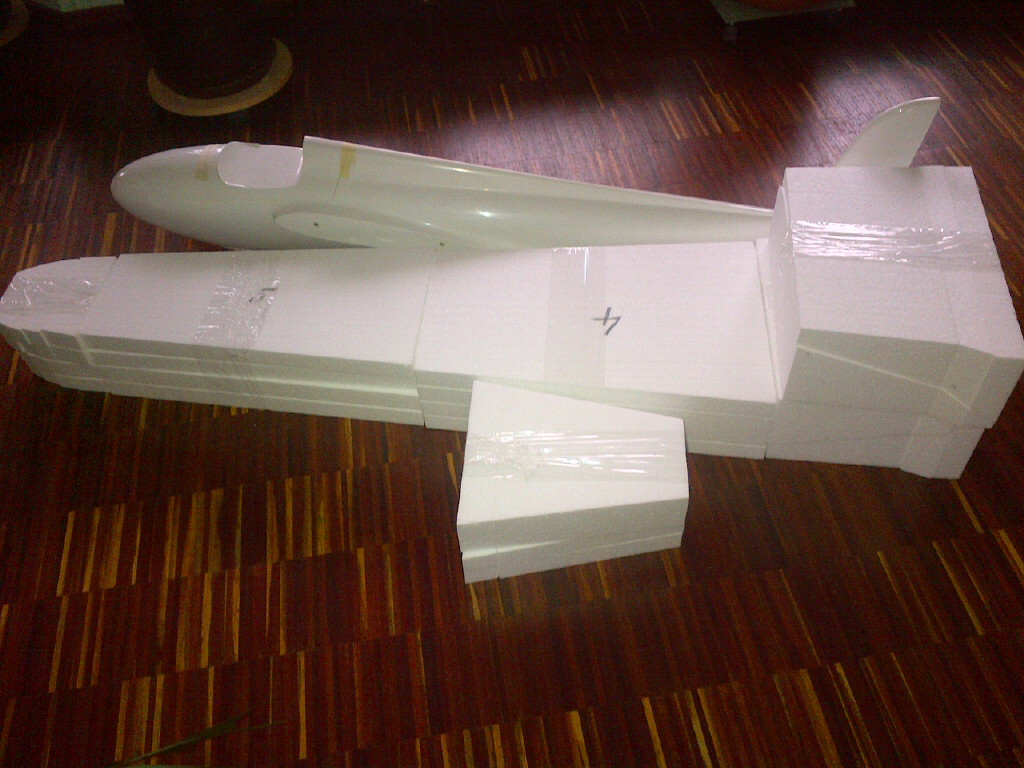

Den Rumpf (GFK) hab ich gekauft, die Flaechen und Leitwerke werden in Styro Abachi entstehen.

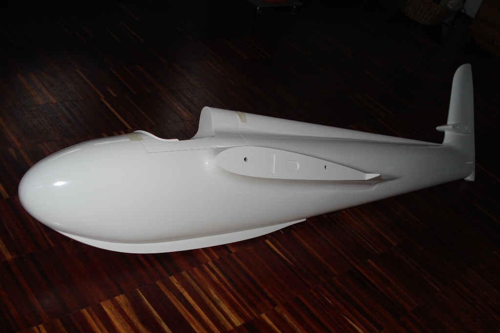

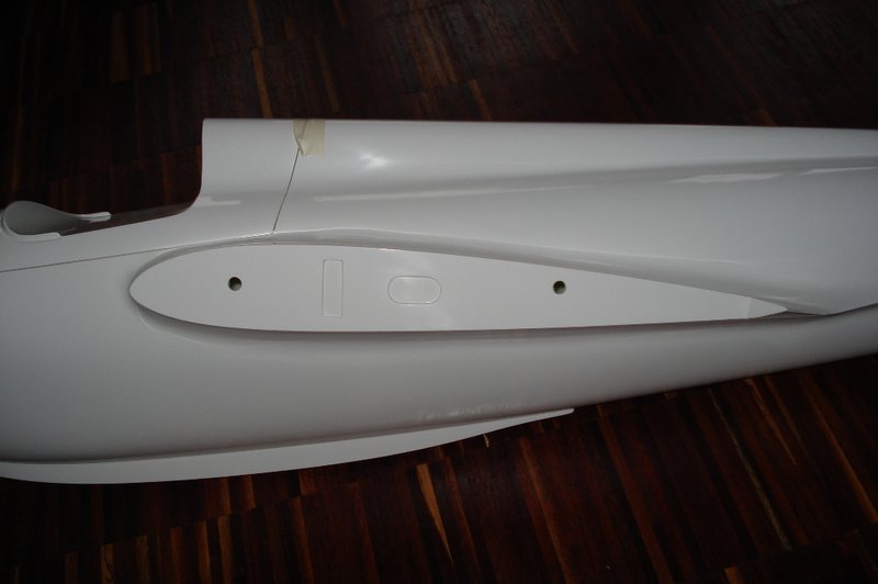

Hier schonmal ein paar Bildchen vom Rumpf:
Flaechentiefe 51cm an der Wurzel
Bei einer Flaechtiefe von 51cm an der Wurzel, muss man sich wenig Gedanken um die Befindlichkeit der Stroemung machen :D

51cm ist ein Wort. Da würden die Kerne 3cm über meine Pressplatten rausstehen...

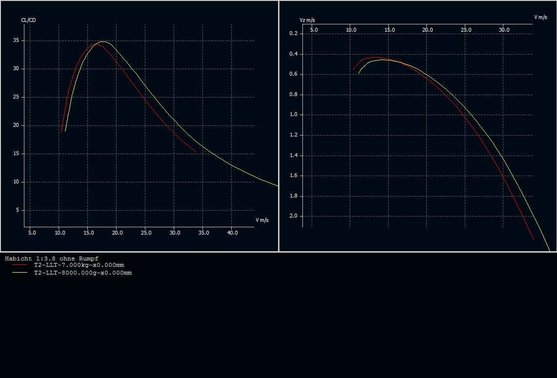

Hab noch ein wenig weitergemacht...
So sehen jetzt die Flueglepolaren fuer den Flieger aus, jeweils mit 7kg und mit 8kg gerechnet.
...naja, ein Thermikstar wird's nicht werden, aber das sieht ganz vielversprechend aus :mrgreen:

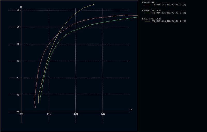

Versuch mal das da anstatt dem 951 wenn du Zeit und lust hast .
Entwölben 1° Verwölbenwölben max3°bei 78% Profiitiefe ! mit Wölbung und Dicke kannst du Spielen funktioniert bis 3,3% wölbung recht Ordenlich auch bei Niedrigen Re zahlen.
viewtopic.php?f=22&t=703
Ich wäre gespannt auf Deine Meinung!
bhx 09-247 51.dat
(1.33 KiB) 174-mal heruntergeladen
Re: DFS Habicht 1:3.7
Hallo Bernd,
danke fuer den Tip.

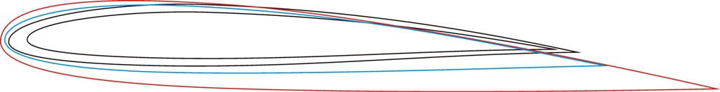

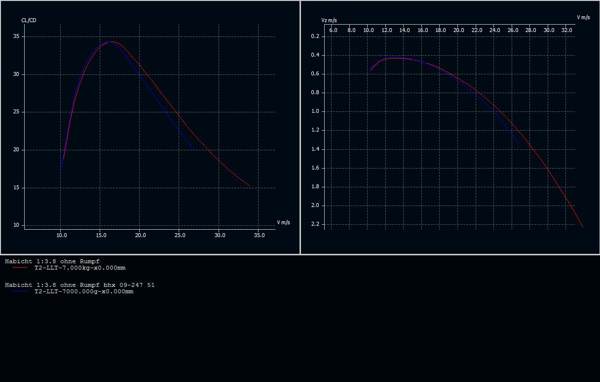

Ich hab's mal eingebaut und mit dem 9% HN951 verglichen.
Anbei die Fluegelpolaren fuer 7kg Abfluggewicht.
Im Langsamflug sind beide nahezu gleich, im Schnellflug hat das HN951 9% Vorteile (zumindest im XFLR5).
Ich denke ich werde bei meiner urspruenglichen Auslegung bleiben und noch ein wenig damit rumspielen...
HN951 9% rot, bhx blau

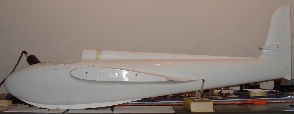

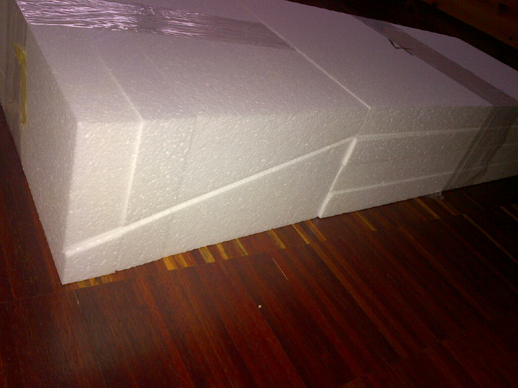

Inzwischen hab ich das Layout fuer die Flaechenkerne ziemlich fertig. Das Wurzelprofil hat sich bei naeherer Untersuchung als ungefaehr ein NACA1312 mit 25% Dickenruecklage entpuppt. Naja, ist ja nur die Anformung.
Was mich mehr stoert ist die angeformte EWD. Ich habe vorhin 4°ausgemessen :shock:
Mal schaun, wie ich aus der Nummer am besten rauskomme...

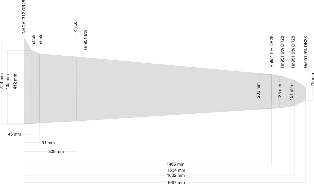

Hier noch das Layout der Kerne, die Ecken werden dann am lebenden Objekt schoen verrundet...

Hallo Peter, das mit der hohen EWD hatte ich beim anschauen deines Bildes schon befürchtet.
Aber bei so einer Perspektive kann man das ja nie so genau sagen. Das letzte mal als ich einen
Rumpf mit nicht passendem Profil und zu hoher EWD verbauen wollte hab ich dann die Anformung
Sehr pragmatisch weggeschliffen, eine neue dran gebaut und dann eine neue Rumpfform gemacht.
Aber das wäre ja echt schade bei dem Rumpf von deinem Habicht.
Ich drück dir die Daumen das es da eine elegantere Lösung wird.
Andreas

4° Ewd ist schon heftig auch bei dem doch recht kurzen Rumpf. 2- 2,5 würde ich aber schon mal schätzen mit moderner Tragflächen Profilierung.
Nur mal so als erste Idee aus meien veworrenen Gehirnwindungen = Positv gewölbtes Leitwerk :D und oder ev negativ ein wenig verwinden.
Das würde ich mir mal In Vortex ansehen.
Was die Eingabe zu den Widerstandswerten betrifft:
RumpfQuerschnittsfläche von vorne.
Cw Rumpf für Tubusrumpf= 0,08
Tragfächenwinkel Wurzel 4°
Leitwerkswinkel Wurzel 0° so sihts auf dem Rumpf Foto in etwa aus!
Interferenzwiederstand 0,004 oder 0,005 Sollte in der Normalfluglage ein eingermaßen brauchbare Abschätzung Liefern.
Ein wenig mit den Höhenruder Spielen vor allem andrücken, um abschätzen zu können das der Vogel mit leichtem andrücken nicht Duchsticht oder in den Rückenflug "purzelt" :shock:
Auf die Art und Weise könnte man ev. aus der nummer Rumpf ändern oder Tragfläche an der wurzel negativ Verwinden rauskommen.
Das Höhenruder aufwölben könnte die Lösung sein die man sich mit dem geringsten aeordynaischen Wiederstandszuwachs "erkauft" .
Das war jetzt nur ein Gedanken Spiel vileicht bringst dich auf neue Ideen.

Ich denke die einfachste Loesung ist, wenn ich die beiden innersten Elemente des Kerns um jeweils 1,5°verwinde, damit habe ich dann eine EWD von 1°, die ersten 9cm an der Wurzel machen dann den Uebergang. Das wird funktionieren, und sehen wird man es auch nicht, da in dem Bereich eh alles ziemlich verbogen ist.

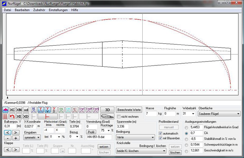

So sieht der endgueltige Fluegel jetzt aus:
Habicht Fluegel im XFLR5

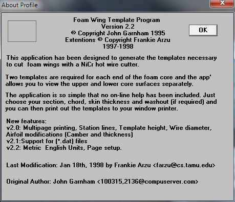

1. Programm fuer Schneiderippen: Ich hatte mir vor ein paar Jahren mal dieses Programm heruntergeladen:
Mein Problem ist jetzt, dass es seit Windows7 keine Templates mehr abspeichern und oeffnen laesst.
Weiss hier jemand Rat?

Das abspeichern ging zumindest bei mir auch schon seit Jahren nicht mehr (win95 ?). Einfach jeweils die Rippe halt just in time drucken... ;-)

Was das speichern angeht: Gibt s ne Fehlermeldung ( wenn ja welche ) ?
Startest Du das Programm als Admin oder als User ( der hoffentlich keine Admin Rechte hat ) ?

Es kommt keine Fehlermeldung. Das Programm beendet sich einfach. Interessanterweise hat's unter Vista noch funktioniert.
Das mit Adminrechten, Schreibrechten, etc hab ich schon ausprobiert, hat leider nichts geholfen....

das Programm läuft unter Windows 7 einfach nicht mehr. Unter Windows 8 vermutlich auch nicht.
Auch wenn man alle möglichen Kompatibilitätsschalter bemüht.
Viele Leute haben sich bereits am Profile unter Win 7 versucht und sind meines Wissens nach alle gescheitert.
Wenn du Zugang zu einer Windows XP oder Vista Maschine hast, ist es am einfachsten, wenn du das dort machst.
Alternativ mit einer Virtualisierungssoftware ein XP/Vista im Windows 7 PC "einbauen".
Aber das ist schon etwas aufwändiger, um nur mal eben 'Profile' ans fliegen zu bringen.
Was auch geht ist unter Windows 7 die fertige Rippe in einen PDF drucken. So hat man Sie dann für die jederzeitige Verwendung auf dem Rechner. Leider verliert man dabei natürlich alle Einstellungen am Programm bzw. der Rippe und macht alle Handgrippe immer wieder und wieder neu.

Vielen Dank fuer die Antworten.
Ich habe mir Tracfoil runtergeladen und mal damit rumgespielt. Das sieht eigentlich sehr gut aus.
Das schoene ist, dass es auch einen *.dxf Export hat, damit sollte es hoffentlich es moeglich sein die Schneiderippen fraesen zu lassen (da es je Seite 9 Stuetzstellen sind, spart das ne menge Zeit und Arbeit :mrgreen: )
Noch eine Frage: Was stellt Ihr ueblicherweise fuer den Abbrand ein? Sind 0.7mm ok?

...nicht dass jemand auf die Idee kommt, dass hier nichts mehr passiert:

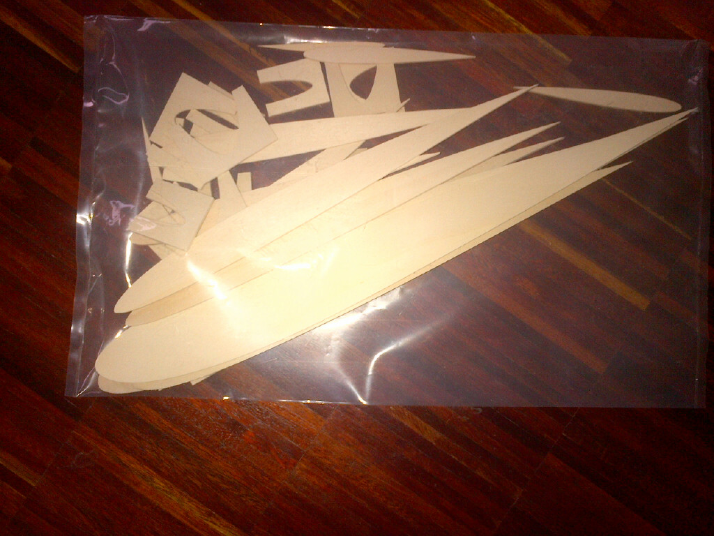

Seit kurzem bin ich stolzer Besitzer von Flaechen- und Leitwerkskernen.
Herr Schulze von Fraesdienst Schulze http://www.fraesdienst-schulze.de/ hat sich von der etwas ungewoehnlichen Geometrie nicht abschrecken lassen und hat mir astreine Kerne fuer den Habicht geschnitten :thumbup:
Das ganze Zeug kam in drei Kartons an, ein richtiger Kofferraum Flieger wird's wohl nicht werden....
Hier noch ein paar Bildchen:
Rumpf mit Kernen
Rumpf mit Kernen
Wurzelbereich mit Knickstelle
Und noch ein paar Rippen und Nasenschablonen....
