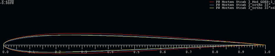

Ich habe Gestern die Zwischenprofile für die Rippenbauweise im "Nurflügel" von Frank Ranis noch eingefügt. Die aerodynamische Auslegung hab ich mit einem Rippen- = Stützstellenabstand von ca. 100 mm gemacht, die Rippenbauweise braucht aber einen Strakprofilabstand von ca. 50 mm. Diese Anpassung mach ich im alten "Nurflügel" weil es dort schneller geht. Damit hab ich auch den dxf-Profilexport aus dem alten Ranis gemacht, auch wenn ich dadurch die Splines manuell über die Vielecke der Exportdateien legen muss.
Hier mal die Evolutionsstufen der Profile am Beispiel eines Zwischenprofils
Rot ist das aerodynamisch in XFLR5 berechnte Originalprofil,
Blau ist das auf Ortho-Einbau mit cos Pfeilwinkel umgerechnete Profil,
Gelb ist das Einbauprofil, das für die offene Rippenbauweise auf den unvermeidlichen Einfall der Bespannung zwischen den Rippen angepasst wurde,
ich hoffe man erkennt die Unterschiede, sie sind vor allem bei der Ortho-Umrechnung für den großen 33° Pfeilinkel an der Einbausituation dieses Profilschnitts sehr deutlich:

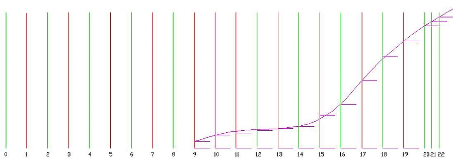

Weiter ging es mit der Glättung der Schränkungsverteilung im CAD. Auf meine Systematik dabei kann ich nicht eingehen weil ich selber nicht verstehe was ich da eigentlich tue, aber man sieht an den Unterschieden zwischen der CAD-Spline-Kurve und den Schnittpunkten der senkrechten Rippenpositionen und ihren waggerecht aufgetragenen Schränkungswinkeln aus dem Aerodynamikprogramm die Feinheit der Anpassung von ein paar zehntel Grad:
