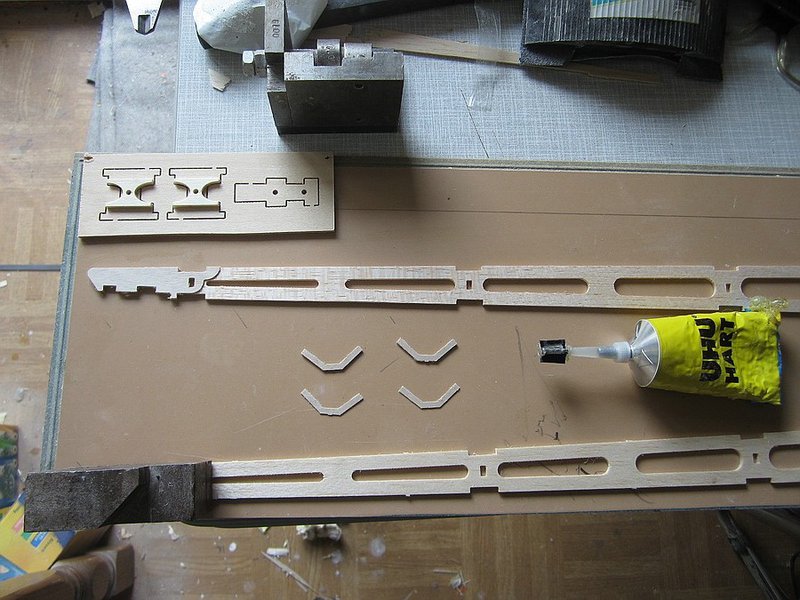

Gestern sind die gewohnt feinen Frästeile von Thomas Schikora für den Prototyp des V-leitwerksrumpfs angekommen und ich musste gleich mit dem Bau anfangen um zu prüfen ob alles passt. Bisher habe ich keine Fehler in der Konstruktion gefunden und es gibt nur wenige Stellen die minimal nachgearbeitet werden müssen :)
Hier ein paar erste Bilder und Erklärungen für die Besonderheiten beim Bau, ich denke heute Abend gibts den fertigen Rohbau zu sehen ;-)
Feine Frästeile von Thomas Schikora

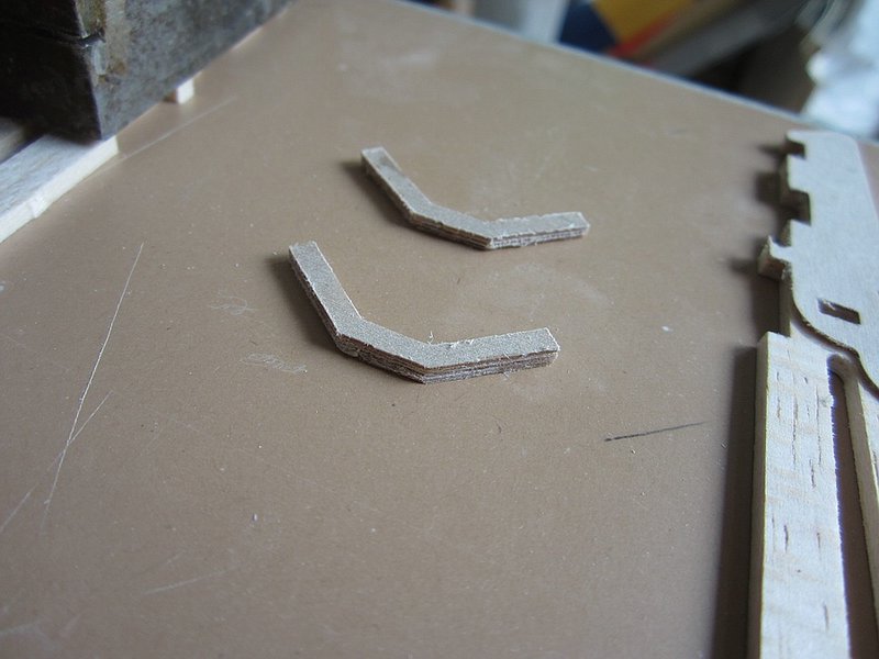

Ich habe damit begonnen, dass ich die Teile mit einem scharfen Cutter aus den Platten geschnitten und die Reste der Haltestege abgeschliffen habe. Anschließend habe ich die Aufdopplungen des Rumpfhecks und der Flächenbefestigungsplatten aufgeleimt.
Die kleinen Winkel verbinden später die V-Leitwerkshälften. Es werden je 3 Frästeile paßgenau aufeinander geleimt, so dass 2 Verbindungswinkel aus je 9 Lagen Sperrholz entstehen.

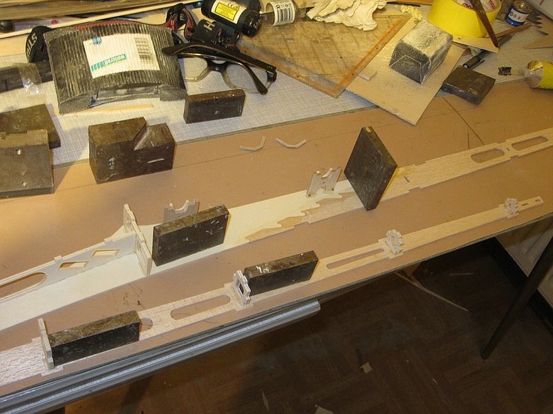

Wie bei der K-Variante besteht der vordere Rumpfteil aus Pappelsperrholz, der hintere aus etwas dünnerem Balsaholz, die so zusammen geleimt werden müssen, dass spiegelbildliche Teile mit glatter Außenseite entstehen. Also bitte auch besonders darauf achten dass der Dickenversatz der Rumpfteile auf der selben Seite ist wie die Aufdopplung des Rumpfhecks. Auf dem Bild sieht man den Dickenversatz ein bisschen.
Die Spanten und Flächenbefestigungen aus Sperrholz des vorderen Rumpfbereichs werden auf der Innenseite der Rumpfseitenwand aufgebaut, die Balsaspanten des hinteren Rumfbereichs auf dem Rumpfboden.

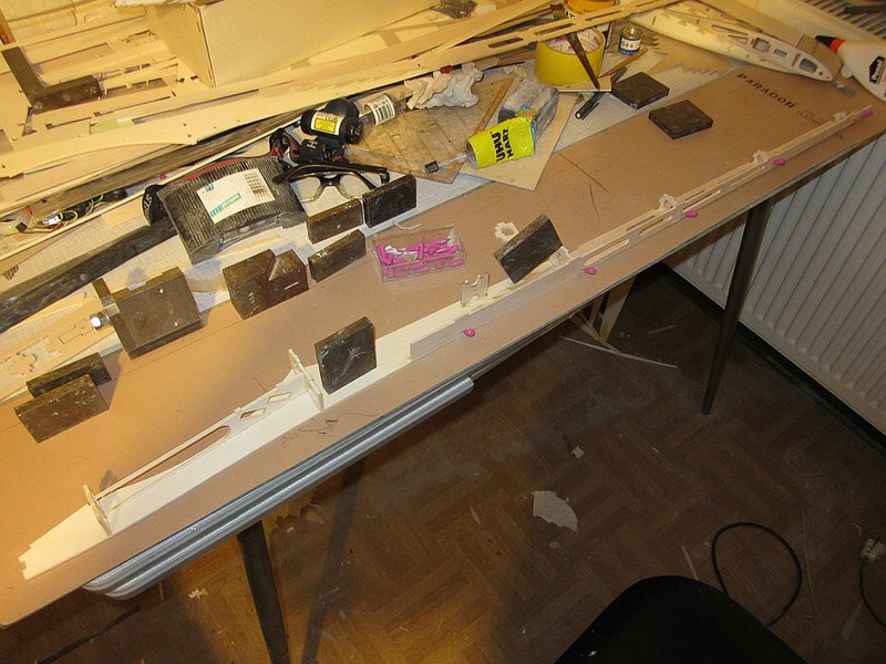

Anschließend wird der Rumpfboden auf die Seitenwand geleimt und fixiert. bis hierher habe ich alle Verklebungen mit UHU-Hart ausgeführt.
Die Ruderklappen werden in Stegbauweise auf einer Trennfolie auf absolut ebener Unterlage entsprechend einer Übersichtszeichnung aufgebaut, hier habe ich mit wenig dünnen CA geklebt
Hier die einbaufertigen Verbindungswinkel für das V-Leitwerk
Die Dämpfungsflossen der Leitwerkshälften werden unten angeschrägt. Wie die Schräge geschliffen werden muss ist durch die Knicke der Verbinderwinkel gut abzuschätzen, sie werden praktisch als Schablone benutzt und anschließend zunächst auf einer Seite mit CA genau passend eingeklebt.
Wenn die Gegenseite eingeklebt wird ist es wichtig die Flucht der Flächen und den Öffnungswinkel einzuhalten. Ich habe diesmal keine Winkel- oder Montageschablonen gemacht und es hat sich gezeigt dass dies auch nicht notwendig ist, einfache Stützklötze und etwas Augenmaß genügen.
Um die 99° V-Winkel einzuhalten ist ein Kontrollmaß von 440 mm zwischen den Randbogenkanten einzuhalten. Die Einhaltung der 99° ist sehr wichtig weil es eine Schnapszahl ist :mrgreen:
Die Halteplatte des Leitwerks wird später eingepaßt, damit wird die Position zum Flügel und ggf. die EWD ausgerichtet.
Nach dem fluchtgerechten ansetzen der zweiten Rumpfseitenwand können die Rumpfdeckel eingeleimt werden.
Zum aushärten des UHU-Hart habe ich den hinteren Teil des Rumpfes auf ein ebenes Brett gelegt und mit Gewichten beschwert damit kein Verzug enststeht. Da die Rumfnase nach unten abgebogen ist muss da Brett mindestens 15 mm dick sein um eine plane Auflage des Rumpfhecks zu ermöglichen.

ich hab noch ein bisschen weiter gebaut.
Bei den Prototypenfrässätzen ist noch kein Füllbalsa für die Nase dabei, nur ein stabilisierender Formspant aus Pappel, aber das Restmaterial des K-Rumpfes hat locker auch für den V-Rumpf gereicht. Das Füllbalsa wird vor dem vorderen Rumpfboden an die Nase geleimt und grob verschliffen:
Blickrichtung Rumpfunterseite
Der Spant am vorderen Kabinenausschnitt ist sehr filigran damit bei minimaler Rumpfbreite der 800er Eneloop-Würfelpack gerade noch durch geht. Damit man den Spant montieren kann hat er einen vorgebohrten Hilfssteg, der vor dem aufkleben des vorderen Rumpfbodens entfernt werden kann. Dabei hab ich auch den Steg des Nasen-Formspants raus gedremelt damit eine kleine Kammer für Trimmballast gaaanz vorne entsteht.
Jetzt kann der vordere Rumpfboden aus 0,6 mm Birkensperrholz aufgeleimt werden, letzte Möglichkeit einen versehentlich eingebauten seitlichen Rumpfverzug noch gerade zu richten.
Beim letzten Tageslicht hab ich den noch unverschliffenen Rohbau schnell mal mit der vorhandenen Tragfläche verheiratet um einen ersten Eindruck vom Gesamtflugzeug zu bekommen, auch den Kreuzleitwerksrumpf hab ich mal daneben gelegt. Wegen dem Licht ist die Bildqualität nicht so gut, aber es soll ja auch nicht gleich am Anfang alles zu sehen sein ;-)
Der noch ein kleines bisschen unvollständige Rumpfrohbau wiegt so wie auf den Bildern incl. Leitwerksrohbau 108 Gramm, ich glaube nicht dass ich jetzt noch so viel Gewicht an- und einbauen kann dass ich die flugbereiten 340 Gramm meines aktuellen Kreuzleitwerkrumpfes erreiche....die V-Variante scheint sich beim Gewicht schon mal zu lohnen ;-)
