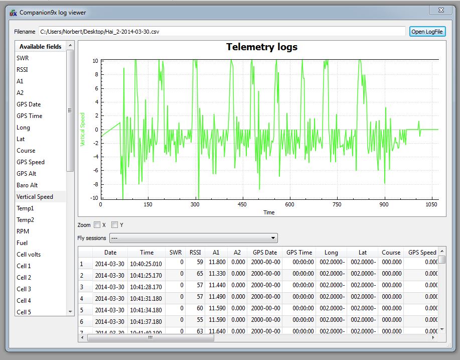

Habe mal mit meinen Hai 2 einen ersten Log Probiert
hier mal die Bilder Aufzeichnungsmodus alle 2S.
Das Vario ist das Normale und der Strom Sensor
Anbei mal die Logs von Höhe , Signal, Akku
Die Aufzeichnung startet in der Luft und Endet auch dort.

Re: FrSky Vario und OpenTX
Schöner Log!
Durchnittliches sinken von >1,2m/sec
Ist der Hai wirklich so ein Gleitstein oder passt der Log_höhe nicht.
Hi Bernd
Aufzeichnung war nur alle 3 Sekunden nicht alle 2 Sekunden. ja und ich bin ein wenig mit dem Hai rumgeturnt also habe ihn nicht nur gleiten lassen
aber ansonsten gleitet er gut .
Ahs so die Rumtobflugversion :thumbup:
dann darf das schon sein , da hab ich oft 300m Höhenverlust in 5 Sekunden :twisted:
Das sieht auf jeden fall sehr intressant aus mach doch mal wenn Du lust hast einen Segelflug log mit Hoher Auflösung.
Dei GPS logs sind dann auf minmal 2 Sekunden beschränkt?
Der Log den du gepostet hast wäre etwas aufschlüssiger über den Flugstiel wenn Geschwindigkeit dabei wäre.
Da lügen die Gps Zwar ein wenig weil wir immer mal irgendwo Wenden müssen.
Hi Bernd
Hoffe das das Geschwindigkeit ist und stimmt
Beiträge: 1163
das ist die Geschwindigkeit, mit der es rauf und runter ging.
Vom Bernd gemeint war die Vorwärtsgeschwindigkeit. Das ist in deinem Log 'GPS Speed'.
mario hat geschrieben:Hallo Norbert,
:shock: Ah also ist das Steigen und Sinken . Dannwird auch ein Schuh draus.
Beiträge: 10216
...es steht ja nicht umsonst "vertical speed" dran :mrgreen:
Dein Gps scheint sich aber nooch nit so recht Auszukennen, wenn man die Tabellen unter den Bildern betrachtet
die Position sollte sich schon verändern beim Fliegen
Vileicht ist das der Grund warum du keine Speedmessung hast.
Die GPS brauchen beim ersteinsatz mal bis 5 Minunten um zu wissen wo sie sind .... liest man zumindest in anderen Foren.
Nochmal zur Verständnis das alles ist mit dem Vario gemacht ohne GPS Sensor den habe ich Gar nicht :)
