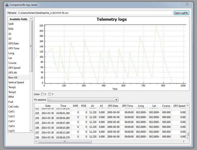

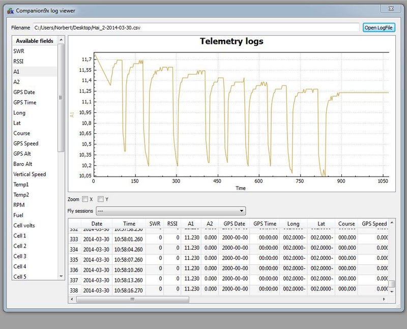

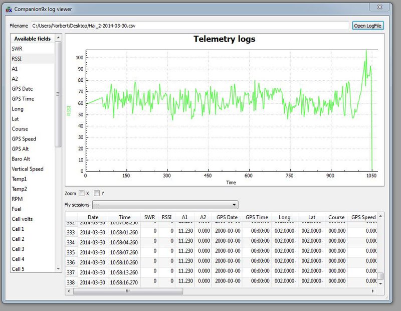

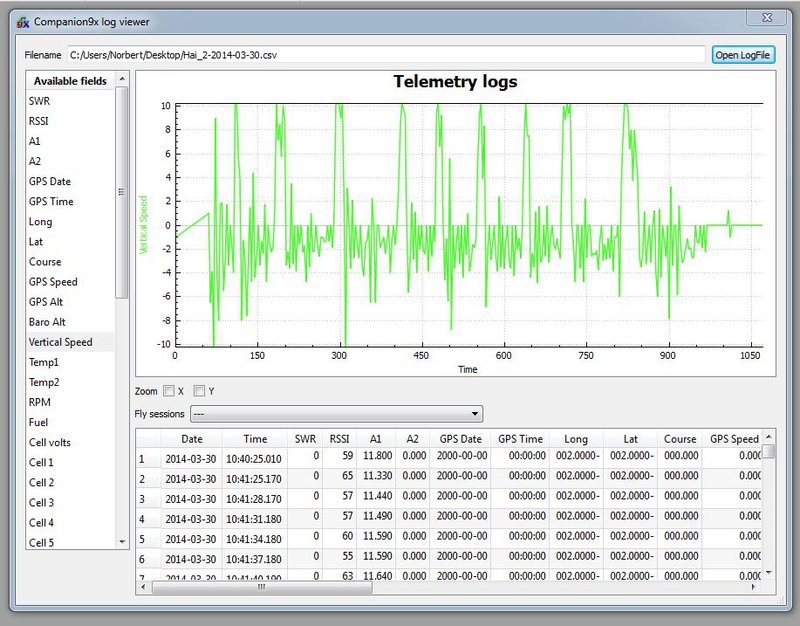

Habe mal mit meinen Hai 2 einen ersten Log Probiert
hier mal die Bilder Aufzeichnungsmodus alle 2S.
Das Vario ist das Normale und der Strom Sensor
Anbei mal die Logs von Höhe , Signal, Akku
Die Aufzeichnung startet in der Luft und Endet auch dort.

Schöner Log!
Durchnittliches sinken von >1,2m/sec
Ist der Hai wirklich so ein Gleitstein oder passt der Log_höhe nicht.
Re: FrSky Vario und OpenTX
Hi Bernd
Aufzeichnung war nur alle 3 Sekunden nicht alle 2 Sekunden. ja und ich bin ein wenig mit dem Hai rumgeturnt also habe ihn nicht nur gleiten lassen
aber ansonsten gleitet er gut .

Hoffe das das Geschwindigkeit ist und stimmt
- mario
- Administrator
- Beiträge: 1163
- Wohnort: Overath
das ist die Geschwindigkeit, mit der es rauf und runter ging.
Vom Bernd gemeint war die Vorwärtsgeschwindigkeit. Das ist in deinem Log 'GPS Speed'.
mario hat geschrieben:Hallo Norbert,
- Beiträge: 10216
...es steht ja nicht umsonst "vertical speed" dran
Hi alle
dann weis ich bescheid , das andere habe ich dann nicht
