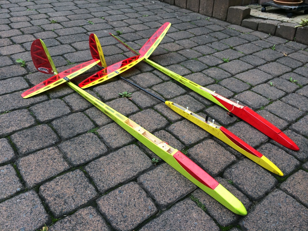

Hanggott
Re: GezoRES
Hallo Amigos,
Ich hoffe dass wir ein paar gezores in Hirzenhain haben werden, 3 Stück sind bisher dabei
http://sfc-hihai.de/modellflug-seite/re ... ng-dm-res/

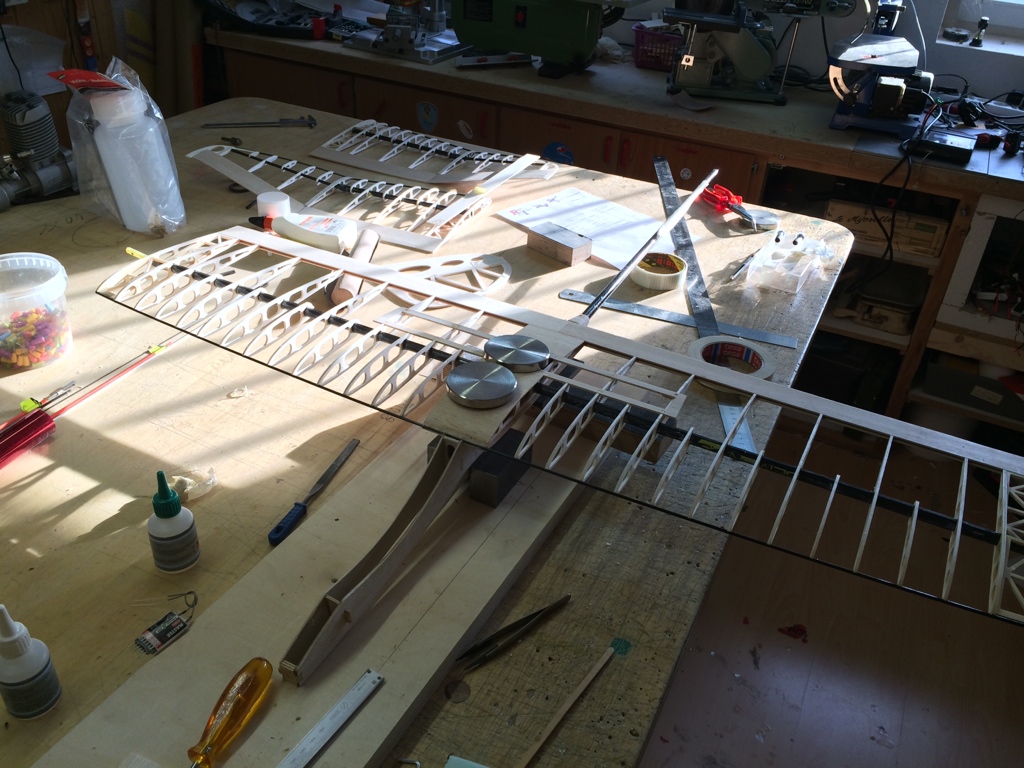

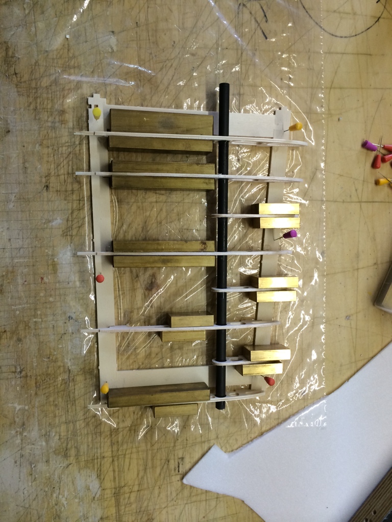

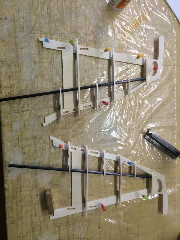

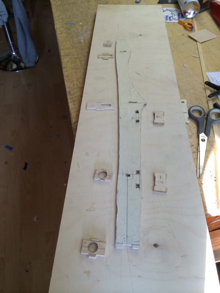

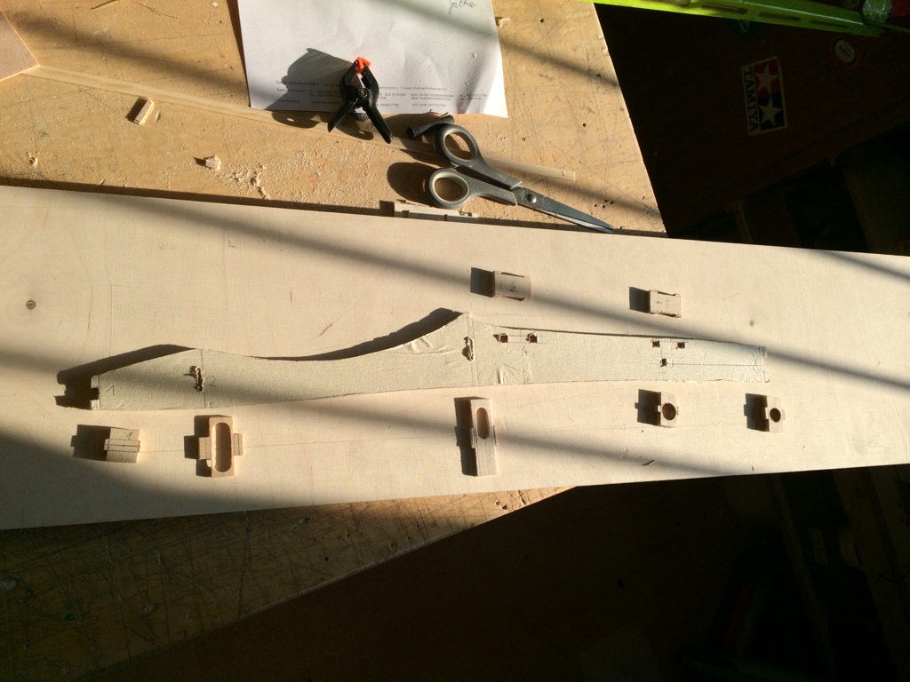

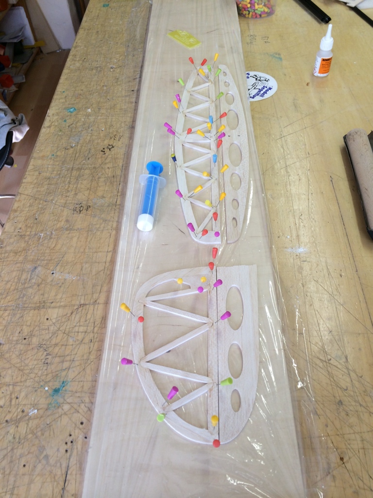

So Leute, es wird wieder gebastelt! Nach dem RES Wettbewerb in Dachau Stand für mich fest, das ich im September an der ersten RES DM teilnehmen möchte! Also brauch ich noch ein zweites Modell! Jetzt möchte ich aber mal testen wie leicht man den gezores bauen kann. Aktuell habe ich die Leitwerke gebaut und mit dem Flügel angefangen. Ich hoffe bis Montag Abend die Flügel rohbaufertig zu haben. Aktuelle "Leichtbau" Änderungen am Flügel: Rippen aus balsa, statt Pappel. 9mm CFk Pfeil Schaft anstelle von nem 10er rohr, die nasenleiste wird aus nem 3mm rohr gemacht, statt vollmaterial. Rumpf werde ich selbst einen zeichnen. Dieser wird ein Handgewickeltes CFk rohr bekommen, welches ich beim Konstrukteur von Pures erstehen konnte! Danke Sepp für das Super leichte und abartig stabile rohr! Der Rumpf wird ein kreuz Leitwerk bekommen. Die Jungs vom Baba Jaga meinten, das sie mit dieser Rumpfbauweise gut 60-70gr nur am Rumpf gespart haben. Naja, wir werden sehn. Wo ich jetzt noch am grübeln bin: Leitwerke mit Seil oder Draht anlenken?? Wie lenke ich die Klappe an?! So wie es beim Resolution war, fand ich es eigentlich perfekt.
Anbei noch ein paar Bilder in loser Reihenfolge

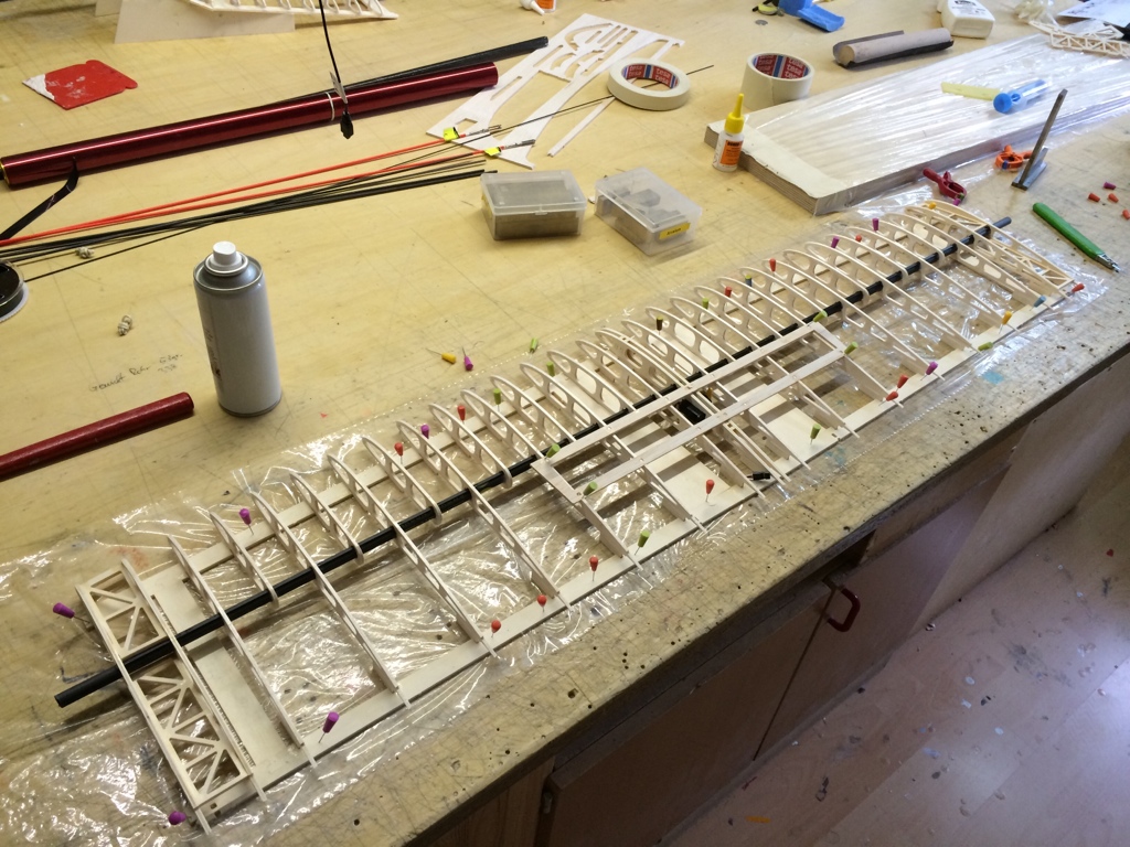

Re: GezoRES
Rohbaugewicht des verschliffenen Flügels mit Servo 244 gr
Möchte am Ende zw 450-500gr landen.

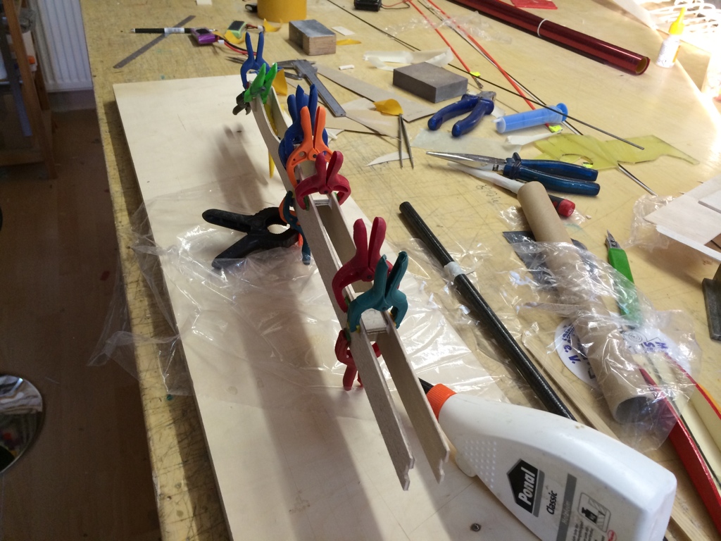

Re: GezoRES

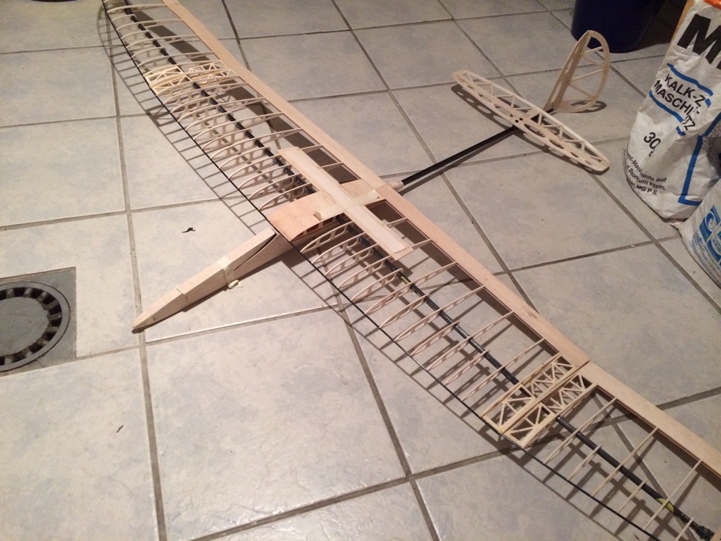

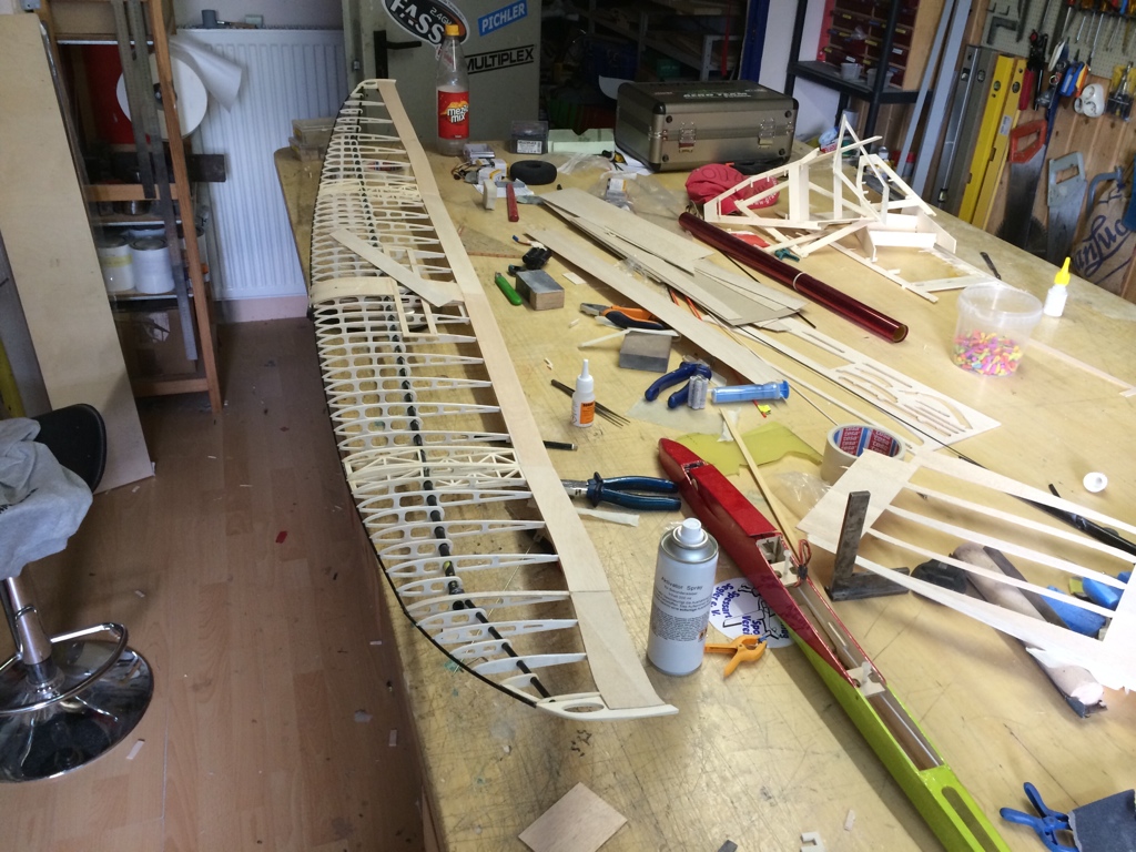

So, da der Flügel bespannfertig ist, hab ich mal mit dem Rumpf angefangen. Die Kontur hab ich vom VLW Rumpf bis Ende der Fläche weitestgehend übernommen. Allerdings ist mein Rumpf gut 10-12mm schmaler als der serienrumpf.
So, morgen geht's auf der Wohnungsbaustelle weiter....der gezores kommt dann zum Wochenende wieder dran...
Re: GezoRES

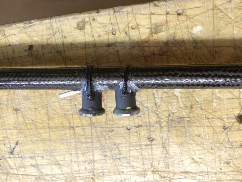

Es wächst und gedeiht, hoffe das bis Freitag der komplette Rohbau fertig ist

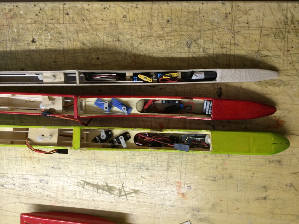

So,
Ich führe mal meinen Monolog weiter, deshalb kurz und knapp!

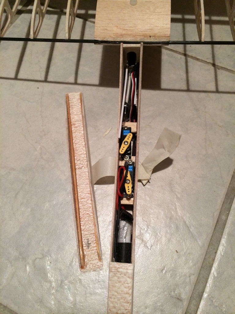

Rohbau wiegt 441gr, muss noch verschliffen werden und die Anlenkung rein, denke die zwei Gewichtspunkte heben sich auf. Verbaut sind derweil 3x d60, 4 Kanal Pichler-faast Empfänger und 4 Zellen eneloops! Vom Gefühl her sollten 10-20gr. Zum auswiegen reichen.
Hab mal noch ein Bild im Vergleich zu den Serien rümpfen gemacht...
Denke mal unter 500gr wird eng :-(

Re: GezoRES
Hallo Tobi
Kann es sein das der Hebelarm Höhenleitwer zur Tragfläche kürzer ist?
Hast du mal gewogen was das Rohr alleine wiegt?
Ich werde demnächst auch so einen Rumpf bauen allerdings kommt das Rohr dann von Thiele Modellbau.
