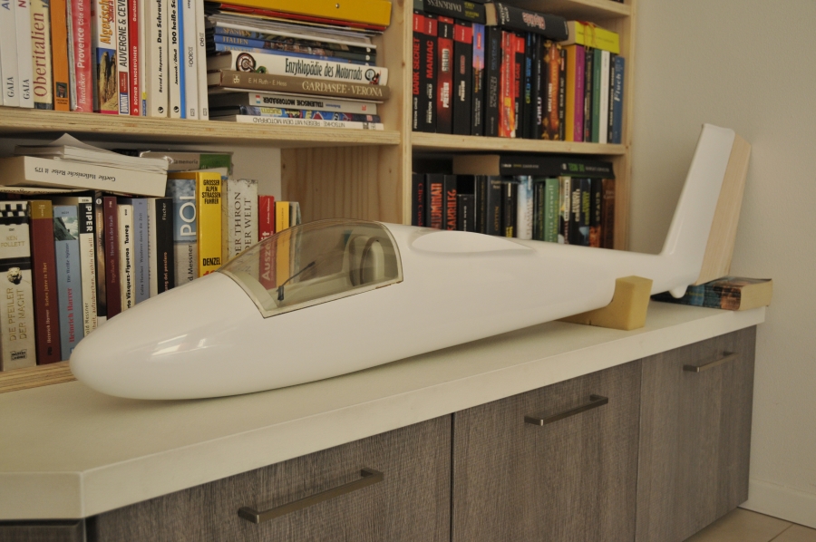

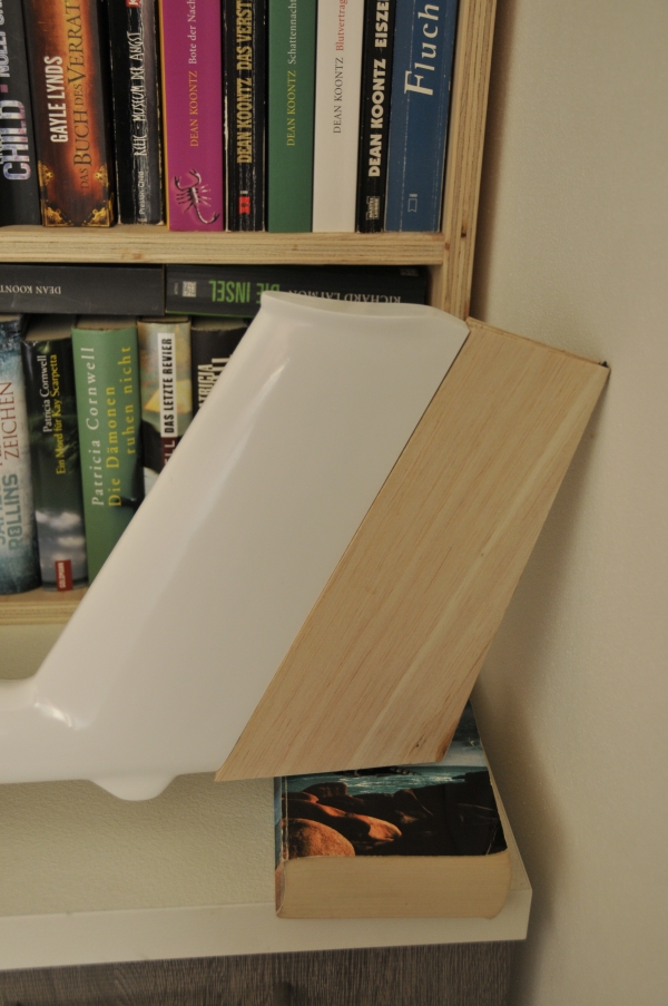

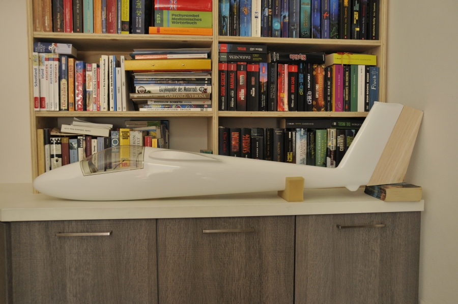

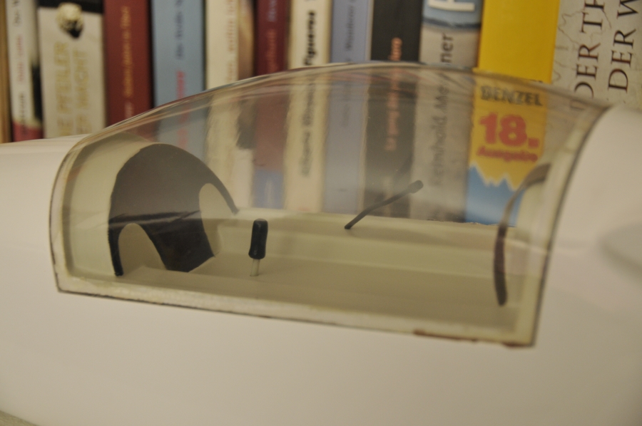

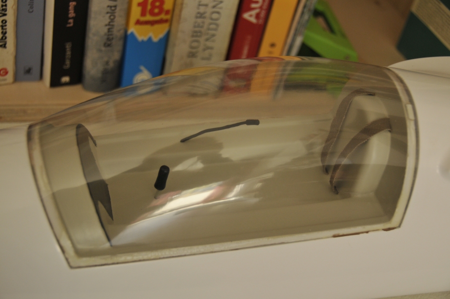

Re: Pilatus B4 3m
Hier ein paar Bilder.
Die Haube ist an den Rändern noch nicht verputzt.
Grüsse
Grüsse

Nach über 2 Jahren ist es soweit. Der Grundstein für eine Neuauflage meiner B4, die 2012 in den Vogesen nach nicht eindeutig geklärtem technischen Defekt abgestürzt ist, ist gelegt! Wir ( Thomas und ich ) haben das sehr schlechte Wetter der letzten Tage genutzt, und aus der vorhandenen ( besch.......) Form eine Grundlage für ein neues Urmodell hergestellt :
Die anstehenden Arbeiten:
Profilanformung verändern, Naht nacharbeiten, Dellen, Wellen, Löcher beseitigen, Höhenleitwerksauflage anpassen ( Profil / EWD ), Die Oberfläche in einen abformungswürdigen Zustand bringen. Genug Arbeit für einen Winter! Aber ich freu`mich drauf !
- IMGP1524.jpg (102.49 KiB) 7857 mal betrachtet
