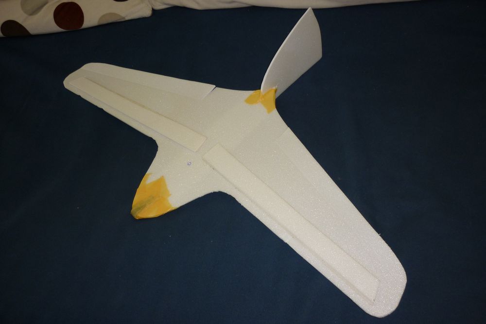

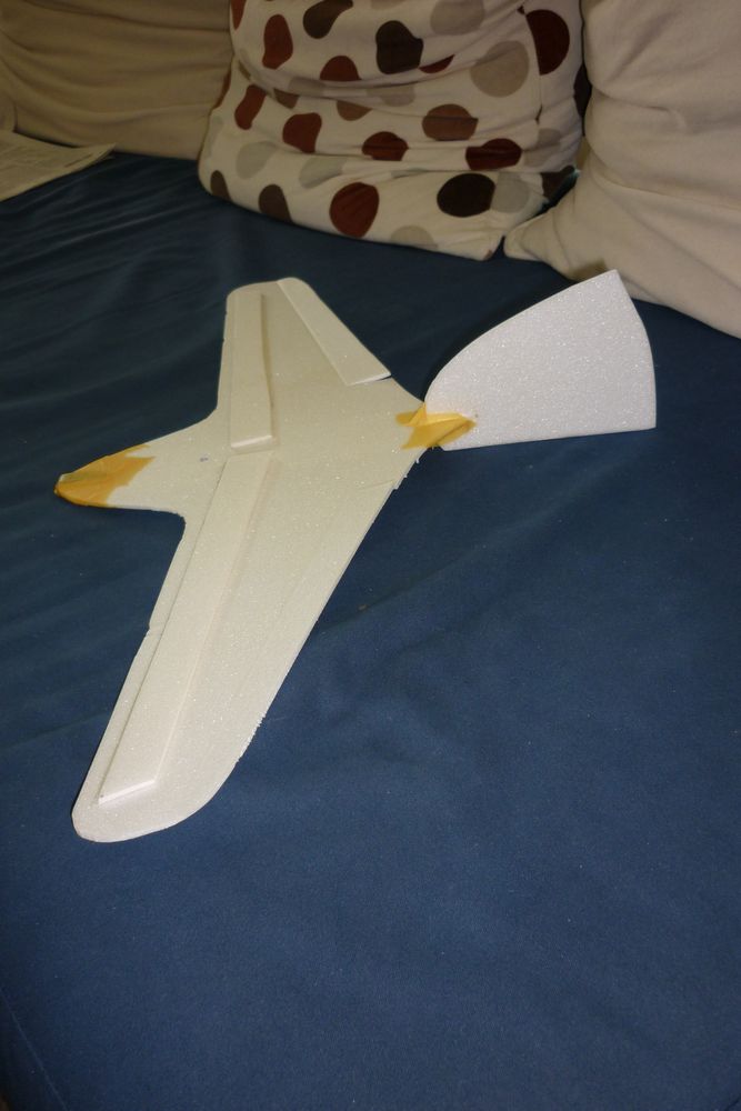

Bowdenzüge für Spreizklappen verlegt

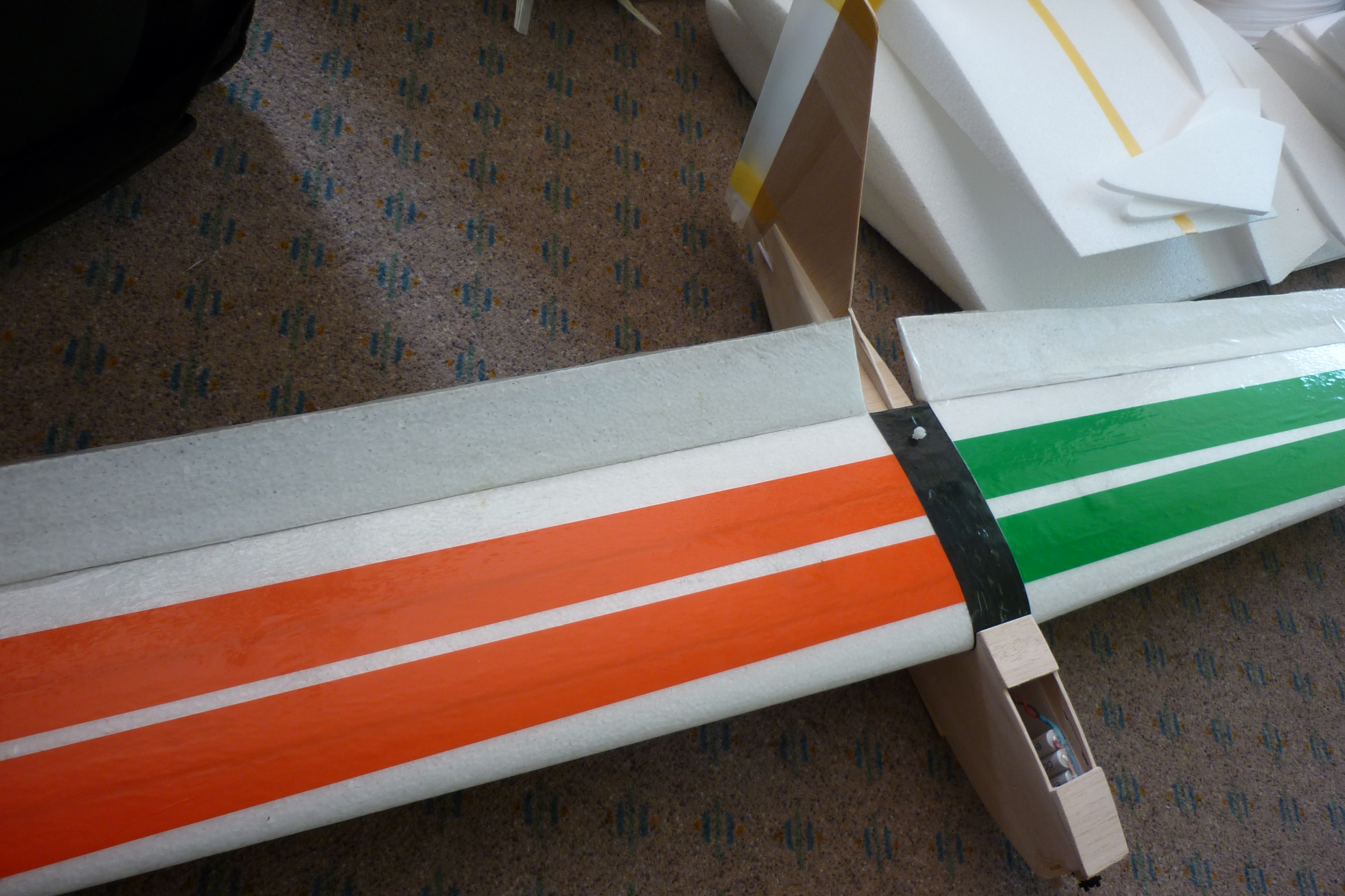

bin wieder bissl weiter:
3mm Kohlestab für Ruder
hab als Randleiste noch nen Streifen 30 er EPP in schwarz aufgepäppt (sieht man schlecht auf dem Bild) und zur Ruderverstärkung nen 3 mm Kohlestab eingeklebt...
leicht diagonal nach aussen um die Kraft besser zu übertragen...laminiert is der Flügel auch schon (nich im Bild) :D

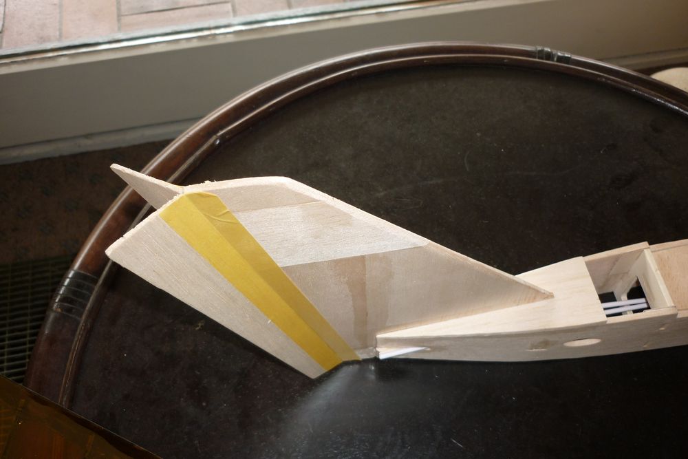

Spreizklappen nochmal neu gemacht
is ein Tick schwerer als mit Balsa.... aber stabil und optisch netter ;-)

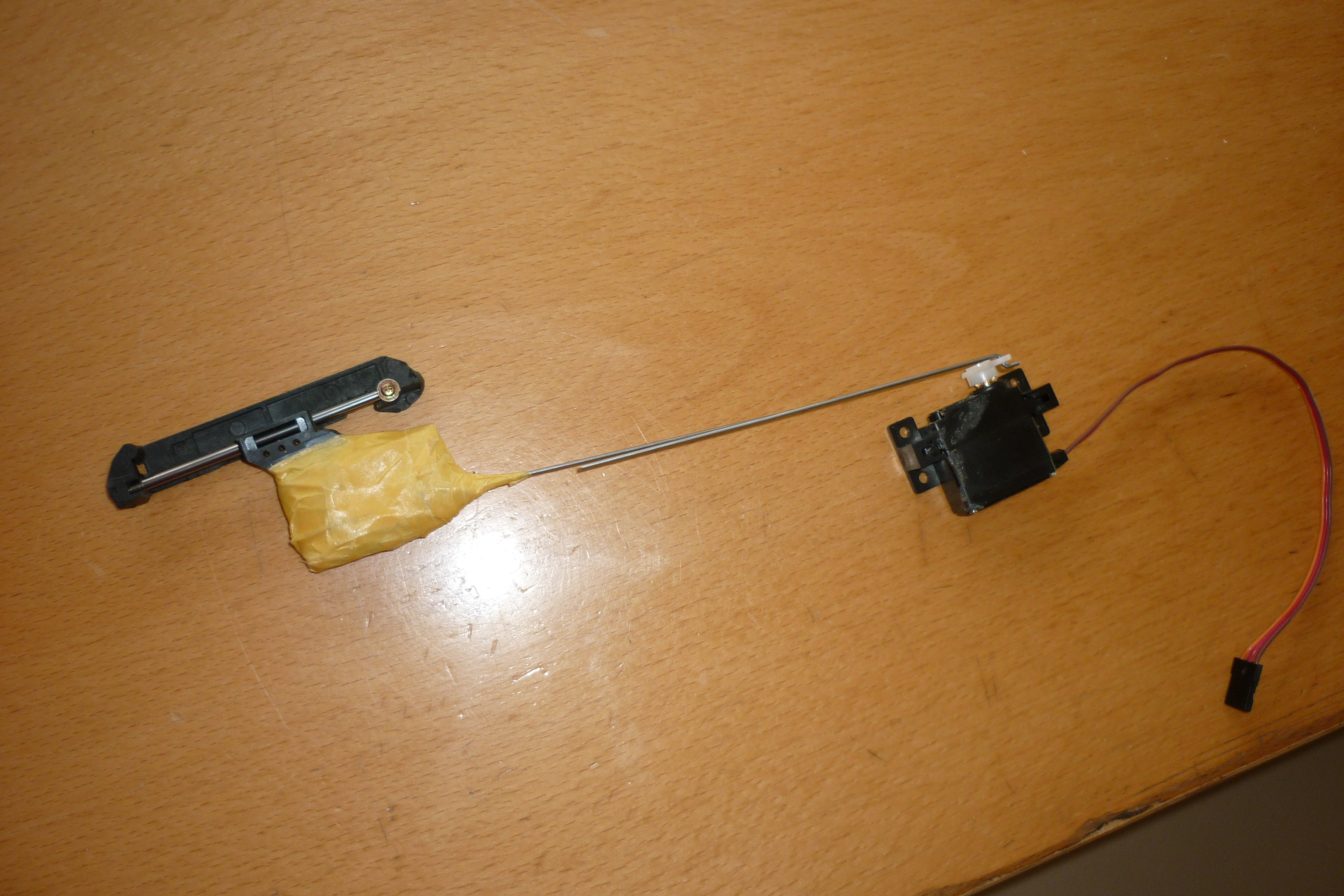

Bleibombe auf Schlitten...mit Anlenkung
sind 65 Gramm Blei in dem Päckchen... denke ich kanns max 2,5 cm hin und her bewegen...

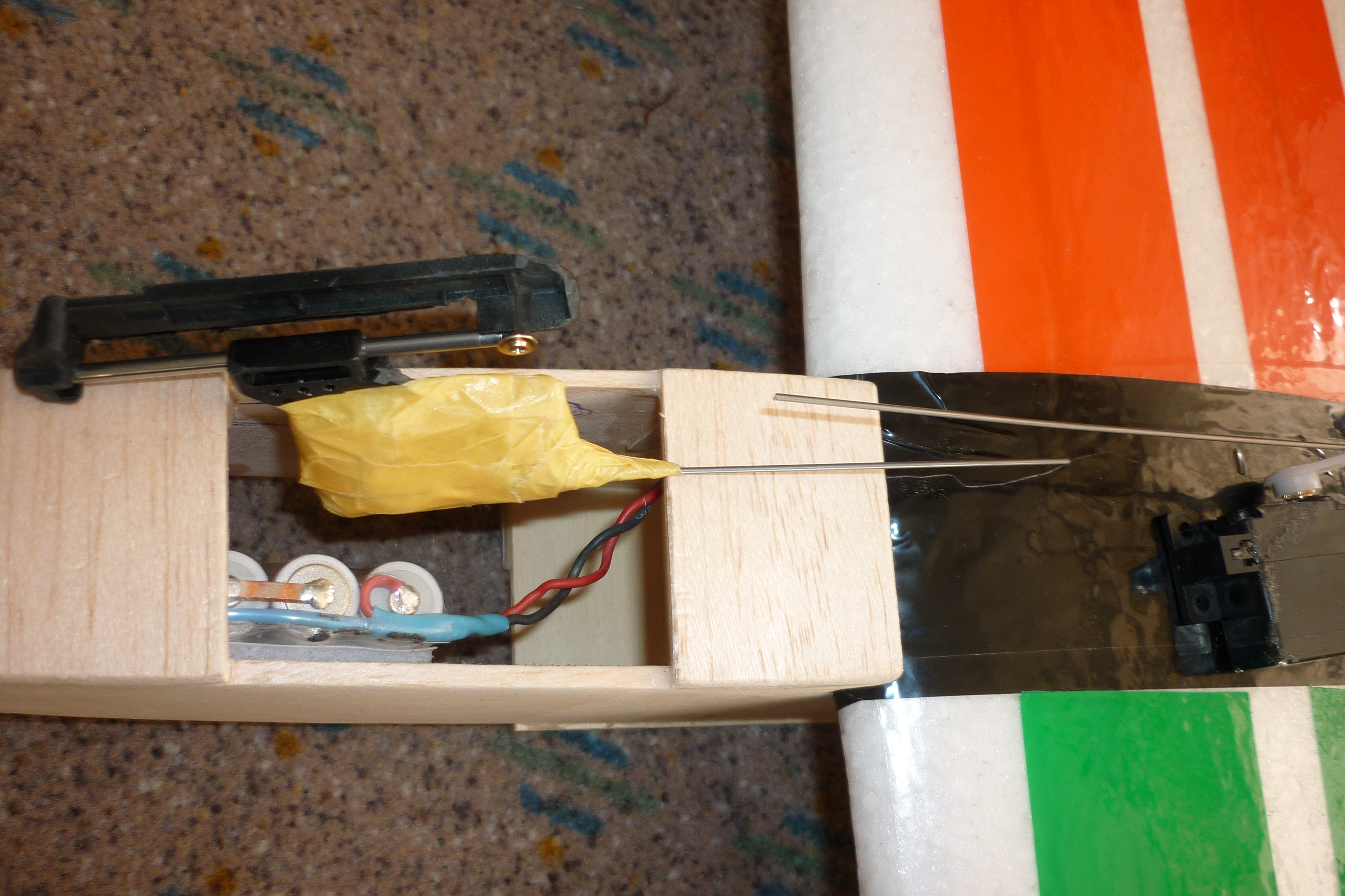

so solls mal rein...
der Schlitten ist aus nem alten CD-Laufwerk entnommen...
Empfänger sitzt, Anlenkung wird heut gemacht
die roten Markierungen auf der Flächenunterseite markieren den voraussichtlichen Schwerpunkt von 55 mm hinter Flügelvorderkante.
