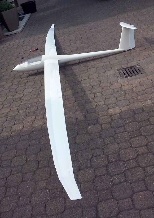

Werkstatt war zu klein, deshalb die Bilder draußen gemacht. Mein neuer, alter N3-4 ist wieder soweit zusammen...
Flächen vom N4 von Gleisner, repariert nach quasi Totalschaden. Rumpf neu von Gewalt, ein N3.
Maiden soll morgen sein, mal sehen ob ein Schlepper da ist.

Wow geiles Gerät. Daumen drück für den 2. Maiden. SPW???

Hi Nobby,
ja, ist schon nett, wenn mir auch die N3 Flächengeometrie besser gefällt...
Ist mehr oder weniger 1:4, also 6 m. (Fläche 1:4.4, Rumpf 1:4)
