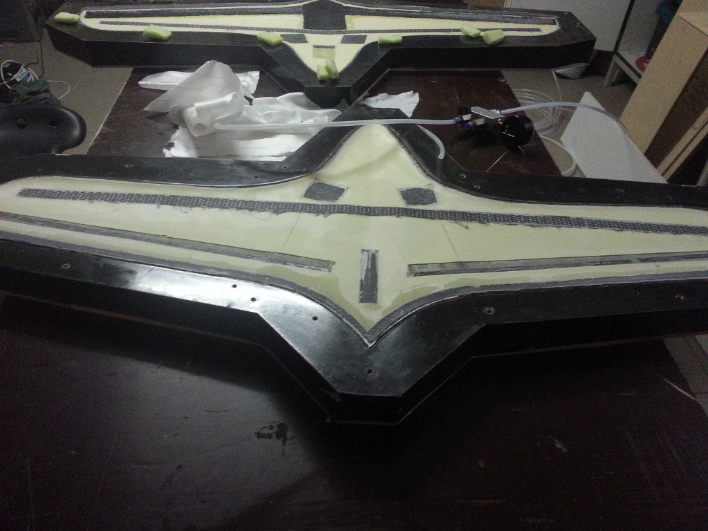

Servus Zusammen,
bei mir ging es die Tage mit dem Flügel weiter. Zunächst musste poliert, eingetrennt, abgeklebt und lackiert werden:
Als erstes folgte wieder eine 25g/ m² Glasfilament Leinen Gewebelage. Danach kam ein Roving in die Nase.
150g/ m² Basaltgewebe in 45° zugeschnitten
80g/ m² Spreadtow selbstverständlich in 45°, in die Nase Kevlar. Grammatur müsste 170g/ m² gewesen sein. Habe ich aber gerade vergessen. Kann ich bei Bedarf nachreichen
Zwischendurch wurde immer wieder mit Küchenkrepp abgetupft. Als nächstes hatte dann der Stützstoff zeit etwas anzugelieren.
Als Innenlage habe ich eine 49g/ m² Glasfilament Leinen Gewebelage verwendet. Abreißgewebe drauf und abgesaugt. Am nächsten Tag dann besäumt und Platz auf dem Tisch gemacht für die Unterseite.
Auf der Unterseite habe ich zunächst die Nasenleiste im lackierten Bereich und die späteren Vertiefungen für die Servodeckel mit Mumperaupen belegt.
Danach ging es weiter wie bei der Oberseite. ABER aufgepaßt! Auf die Unterseite muss das Scharnierband mit rein. Ratet mal wer es fast vergessen hat ;-)
Und zum Schluß wieder abgesaugt:

Servus Zusammen,
bei mir ging es gestern auch mal wieder weiter.
Zunächst musste ein kleiner Tiefschlag verdaut werden. Beim Zuschneiden und anschließenden Positionieren des Stützstoffes muß irgendwie etwas schief gelaufen sein. Als ich die Stege einkleben wollte musste ich leider feststellen, dass meine Ausschnitte nicht zu den beiliegenden Stegschablonen paßt.
Zum Glück hatte ich die Gewebeschläuche noch nicht in Harz getränkt und selbiges auch noch nicht angerührt. Die nun folgenden Flüche und Verwünschungen habe ich nicht dokumentiert....
Nachdem einige Überlegungen angestellt wurden entschloss ich mich dazu anhand der Stegschablonen Markierungen auf den Stützstoff aufzubringen und diesen mit dem Stechbeitel auszunehmen. Das klappte sehr gut. Bei meinem nächsten Eigenbau werde ich auf jedenfall wie folgt vorgehen:
Im ersten Schritt werden Schlichtlage, äußere Lage und der nicht ausgesparte Stützstoffe eingesaugt. Anschließend wird der Stützstoff ausgenommen und die Innenlage samt Gurten eingesaugt.
Zurück zum MR. Nachdem die noch offenen Fragen nun geklärt waren habe ich gestern nun die Verstärkungen und das neue Abreissgewebe fürs Scharnier eingesaugt. Heute mittag sollte das Harz trocken sein. Ich hoffe, dass nun alles paßt und ich diese Woche noch dazukomme die Form zuschliessen, damit ich sie weitergeben kann.
Eine Ballastkammer habe ich nicht gefertigt, da mir ein entsprechender Dummy fehlt. Ist diese zwingend erforderlich?

Also folgende Bilder habe ich für euch
Wie man sehen kann ist schön anders. Zwei Meter in der Luft sieht man es nicht und die Farbe leuchtet richtig in der Sonne. Nervig ist es aber schon.
Die Fehlersuche/ Analyse läuft und es zeichnet sich ein Ergebnis ab. Ich werde diese Spekulationen aber erst Testen und dann etwas dazu sagen.
Das Gewicht finde ich auch zu hoch für eine Stützstoffvariante. Aber es ist ja eh kein Leichtwindflieger. In dem Bereich wo Spreadtow verarbeitet wurde ist der Flieger schön fest. Der vordere Bereich mit dem Glas/Basalt/Kevlar ist ziemlich weich.Schauen wir mal wie man das noch retten kann.
Nun wird erstmal in aller Ruhe besäumt und dann die Ruder ausgemessen und gängig gemacht. Gibts dazu eine Schablone oder Maßangaben?
Ziel ist es den MR noch vor Pfingsten am liebsten mit dem Konstrukteur einzufliegen, um es dann im Fliegerurlaub krachen lassen zu können.
