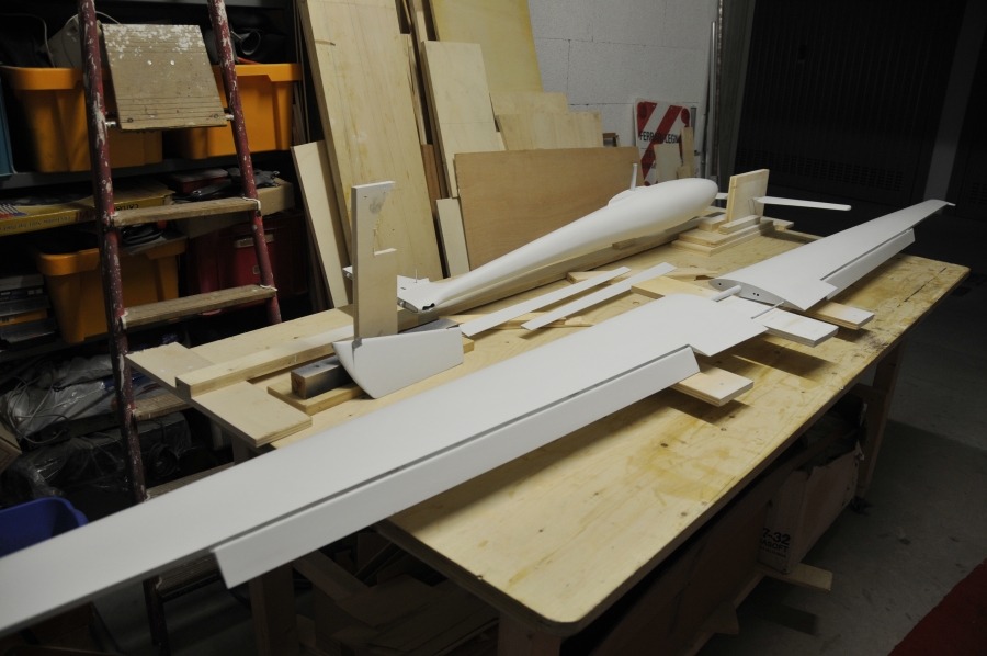

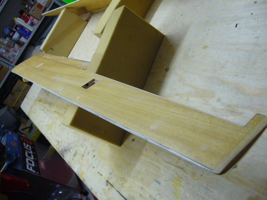

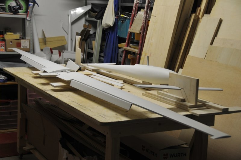

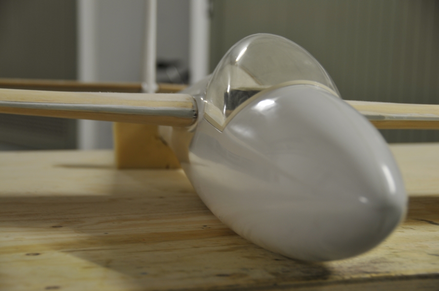

Re: Baubericht 4m Standard-Libelle
Nabend,
vorhin habe ich die Flächen grob verschliffen.
Morgen soll es weiterregnen, da komme ich vielleicht dazu, die Klappen auszuschneiden und die Servorähmchen reinzukleben.
Anbei ein paar Bilder vom aktuellen Stand.
Schönen Abend, ciao
Schönen Abend, ciao

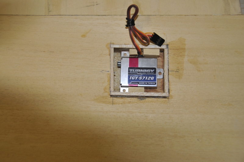

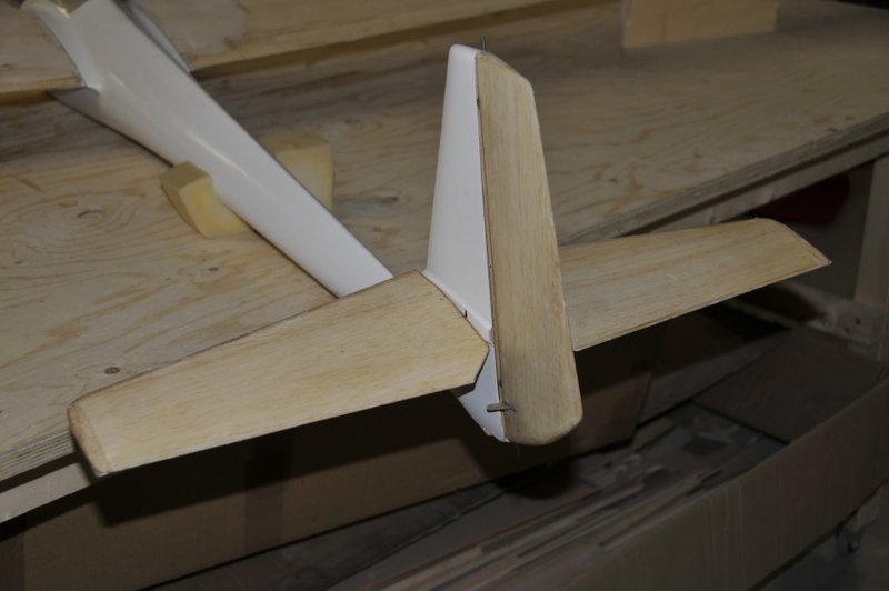

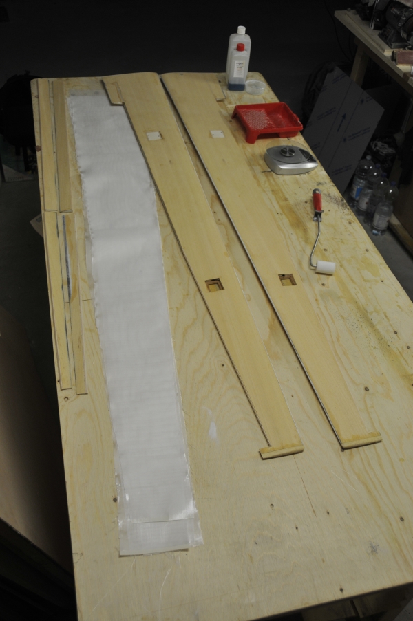

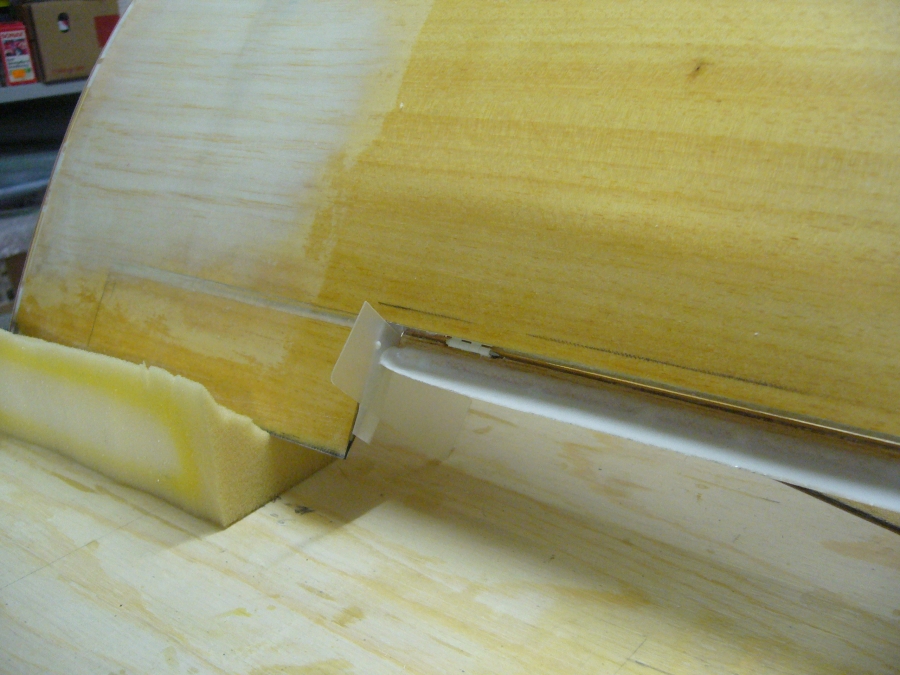

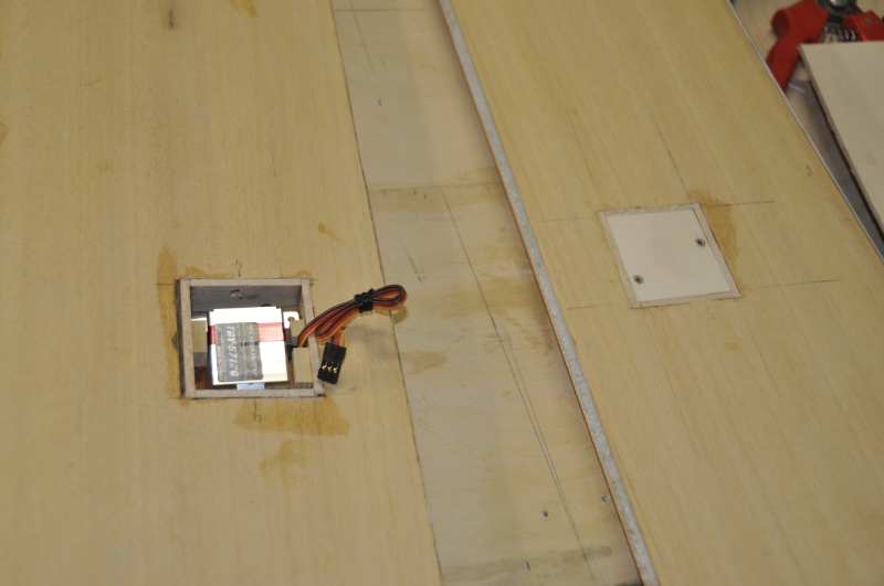

Hallo Fluggemeinde!
Endlich mal ein paar Bilder, es geht weiter...
Die Wölbklappen musste ich weiter aussen beginnen lassen, da das NACA ?- Profil am Rumpf/Wurzel doch sehr dick ist und bei 220 mm auf das moderne SA 7035 sich stark ausdünnt. Um unten eine gerade Scharnierachse für die Klappen zu bekommen ist das hier jetzt mal so. Optimal ist das nicht, ich weiss.
Die WK-Schächte habe ich verkastet und verschliessbar mit drei mm Pappelsperrholzdeckel gemacht.
Heute morgen wagte ich mich an das Belegen der Flächenunterseite mit 70 G/qm Glas, was sich aber als einfacher als befürchtet herausstellte, morgen kommt die Oberseite dran.
Schönen Abend, ciao
Schönen Abend, ciao
- Beiträge: 583
- Wohnort: Dresden
sieht gut aus
Gibt es einen Grund warum Du die Klappen und Servoausschnitte vor dem Beglasen ausgeschnitten hast?
sieht gut aus

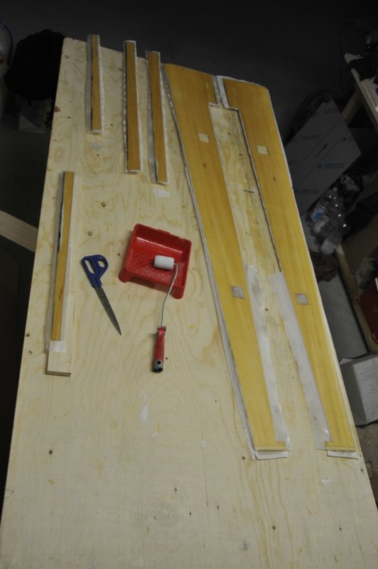

Hallo Peter!
Gute Frage...
Ursprünglich hatte ich Abreissgewebe an den WK unten und an den QR oben mit eingelegt, welches ich aber durch meine Unerfahrenheit beim Ausschneiden der Klappen durchtrennt habe. Blöd.Da waren sie schonmal ab, die Klappen.
Das nächste Mal lege ich ein Kevlarband als Scharnier mit ein, das sollte resistieren.
Schöne Grüsse
Gute Frage...

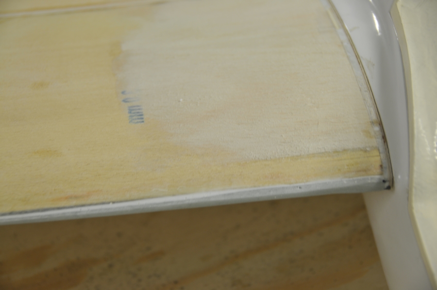

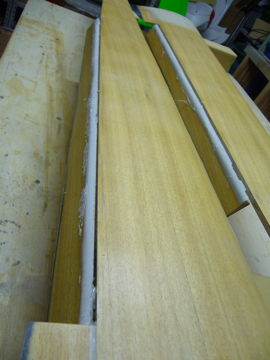

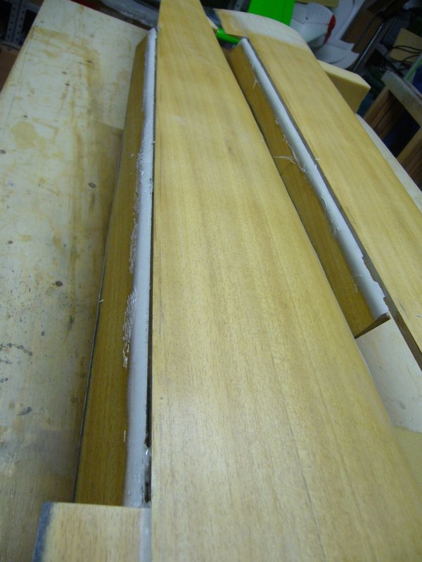

Ich habe eine Frage:
Wie verhindere ich, dass beim erstellen der Wölbklappendichtlippe mit der Tesa/Mumpevariante an der Oberseite der Fläche, dass mir die Mumpe die Klappe rechtes und linkes mit der Fläche verklebt?
Ist klar, dass man die Mumpe sehr dickflüssig anrührt, damit sie nicht wegfliesst, aber die Gefahr besteht doch, oder?
Oder sie ist so dick angemischt, dass die Ecken nicht komplett mit Mumpe ausgefüllt sind, also sie nicht bis raus fliesst. Ich hoffe, ich habe mich verständlich ausgedrückt.
Danke schonmal!
Schönen Abend
Danke schonmal!
Schönen Abend
.....je einen Fetzen Backpapier in die Ruderlängsspalte rein schieben, oder laufen lassen und nach dem aushärten die Dichtlippe am Ruderlängsspalt nochmal durch schneiden und verschleifen.
Moin Uwe!
Danke, das probiere ich gleich mal aus.
Schönen Tag.
Schönen Tag.

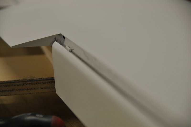

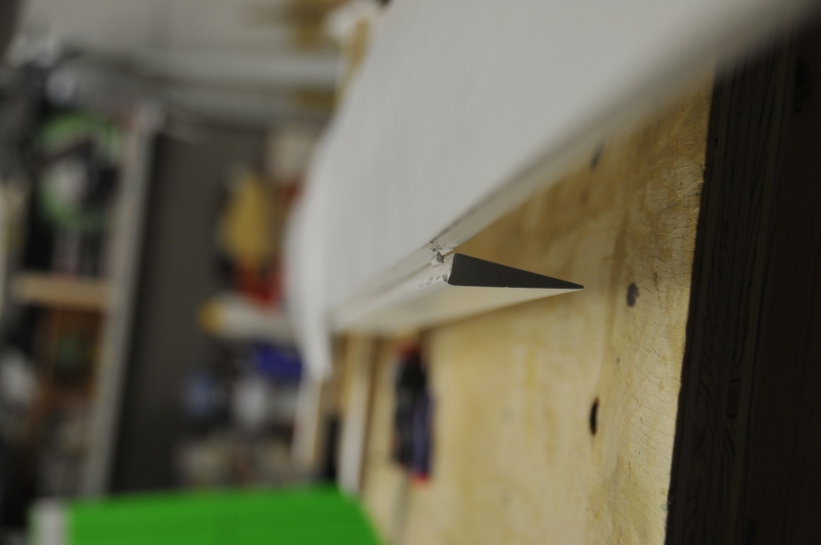

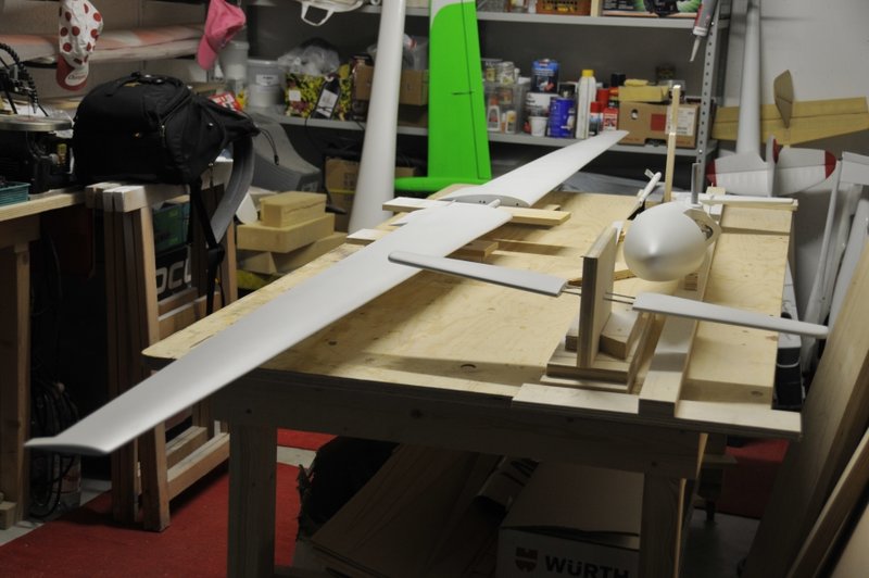

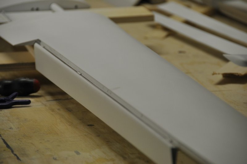

Noch ein paar Bilder.
Immer wieder eine spannende Angelegenheit, das mit den Dichtlippen.
Das geht ja gut voran
was sind das für Dicht Lippen ?
Hallo Norbert!
In Mumpe.
Kennst die Vorgehensweise nicht?
Grüsse
In Mumpe.
Grüsse
Hallo Norbert!
Ich bis vor kurzem auch nicht.
Habe eben mal im Forum geschaut, es steht irgendwo etwas darüber geschrieben, habs aber nicht gefunden.
Also:
Als erstes musst du eine Hohlkehle in die Fläche (die Klappe ist abgetrennt) laminiert werden.
Auf die (unten) angeschlagene, in diesem Falle Wölbklappe, die schon eine V-Kehle also ca. 5mm breiten Spalt nach oben besitzt, klebte ich oben einen Streifen Tesa der etwa 10mm nach vorne (in Flugrichtung) übersteht.
Dann drehte ich die Fläche um, so, dass das mit einer grossen Spritze eingedickte aufgetragene Harz nicht sowohl über das Tesa wie auch runter in das Scharnier laufen kann, sich folglich am untersten Punkt befindet.
Jetzt muss man entspannt bleiben und warten, gegebenfalls nochmal warten und nochmal warten. Der richtige Moment ist entscheident, wenn das Harz beginnt abzubinden,- in meinem Fall HP-Textiles 50 min. war das so nach etwa 70-80 Minuten, klappte ich das Tesa in die Fläche und bewegte es einige Male hin und her, das Harz modelliert man so in seine abgerundete Form.
Die Fläche sollte nun wieder in die Ruhestellung (so, dass das Harz sich wieder unten befindet) gebracht werden, das Tesa befindet sich gerade so ein paar mm im Flächenspalt, die Klappe steht etwa 30 Grad nach unten( also in diesem Fall nach oben, mit unten meinte ich in Flugstellung).
Also:
Jede Stunde schaute ich nach dem rechten und bewegte die Klappe einige Male um ein verkleben mit der Fläche zu verhindern.
Wenn das Harz durchgetrocknet ist, kann man die Lippe nachbearbeiten, verschleifen, dass sie schön leicht und spaltfrei ein- und ausfährt.
Vielleicht macht das jemand anders nicht so wie ich es beschrieben habe, sicherlich gibt es da noch Verbesserungen.
Ich machte das auch erst zum zweiten Mal, aber so schlecht ist es nicht geworden, man muss sich nur was trauen im Leben, sagte mir mal ein Lackierer,- das blüht mir dann diese Woche...
Ich hoffe, du hast alles soweit verstanden,
schöne Grüsse
So, heute war Grundieren angesagt.
Es wird langsam.
Grüsse
Es wird langsam.
Grüsse
Sieht gut aus
jetzt wird es ja wirklich. Sieht sauber aus.
Das ist doch der Flieger, über den wir schonmal bei dir in der alten Wohnung geredet haben, oder?
Kannst du mal die Einlauflippen im Detail zeigen?
Würde mich interessierten, da ich aus der Textbeschreibung nicht ganz schlau geworden bin.
Danke & Grüße
Habe ein schönes Bild gefunden.
Ist leider nicht besonders gut aufgelöst.
- Libellen13klein.jpg (124.54 KiB) 4270 mal betrachtet
Ich hoffe, du kannst was damit anfangen.
Es steht glaube ich in irgendeinem Baubericht hier m Forum beschrieben, ich habe es aber nicht gefunden.
