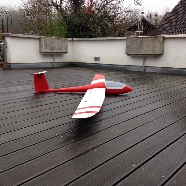

Hier mal ein Foto des von Christian und mir aufgebauten f3j Arschtiers mit 3,8 Kilo
Das Ding fliege ich sehr gerne und es ist trotz des Gewichts auch absolut thermiktauglich und gutmütig was das Überziehen betrifft
Glaub mir der Teufel steckt im Detail !
Holmhöhen, Ruder anlenken bzw. aussägen usw. Wenn du dich jetzt schon mit solchen Problemen quälst wirst du noch verzweifeln !
Mein Tipp: Einfach mal bauen beim zweiten weißt wo du ansetzen kannst..
